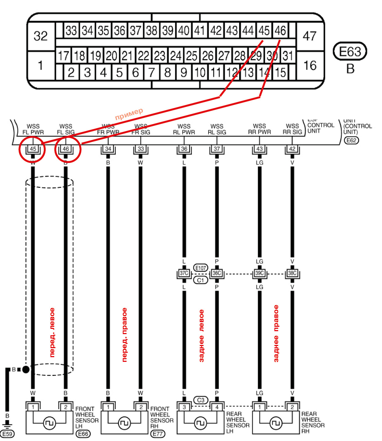

Вдруг кому-то поможет, прикладываю фотку и схему распиновки проводов АБС.
Поделюсь еще вот чем:
Прозванивать проводку проще всего именно из разъема блока АБС. Каждый датчик дает сопротивление около 820 Ом (или килоОм, или мегаОм — не очень в этом шарю. Тестер показывал цифру 820). При этом меряя сопротивление очень важно соблюсти полярность, т.е. если тестер не показывал сопротивление, то надо было просто поменять местами щупы (именно так я обнаружил, что перепутал полярность на одном из датчиков когда паял провода).
Если у вас загорелся АБС и имеется тестер, просто выдерните разъем из блока АБС, и промеряйте сопротивление каждого из датчиков. Где сопротивление бесконечное — там и проблема.

В копилку читающим, кидаю распиновe большой фишки с блока АБС. (Pathfinder R51)

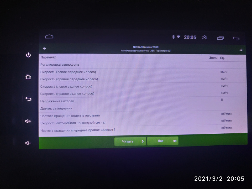

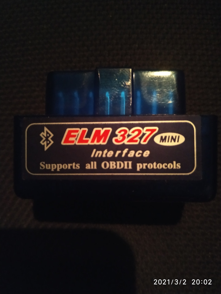

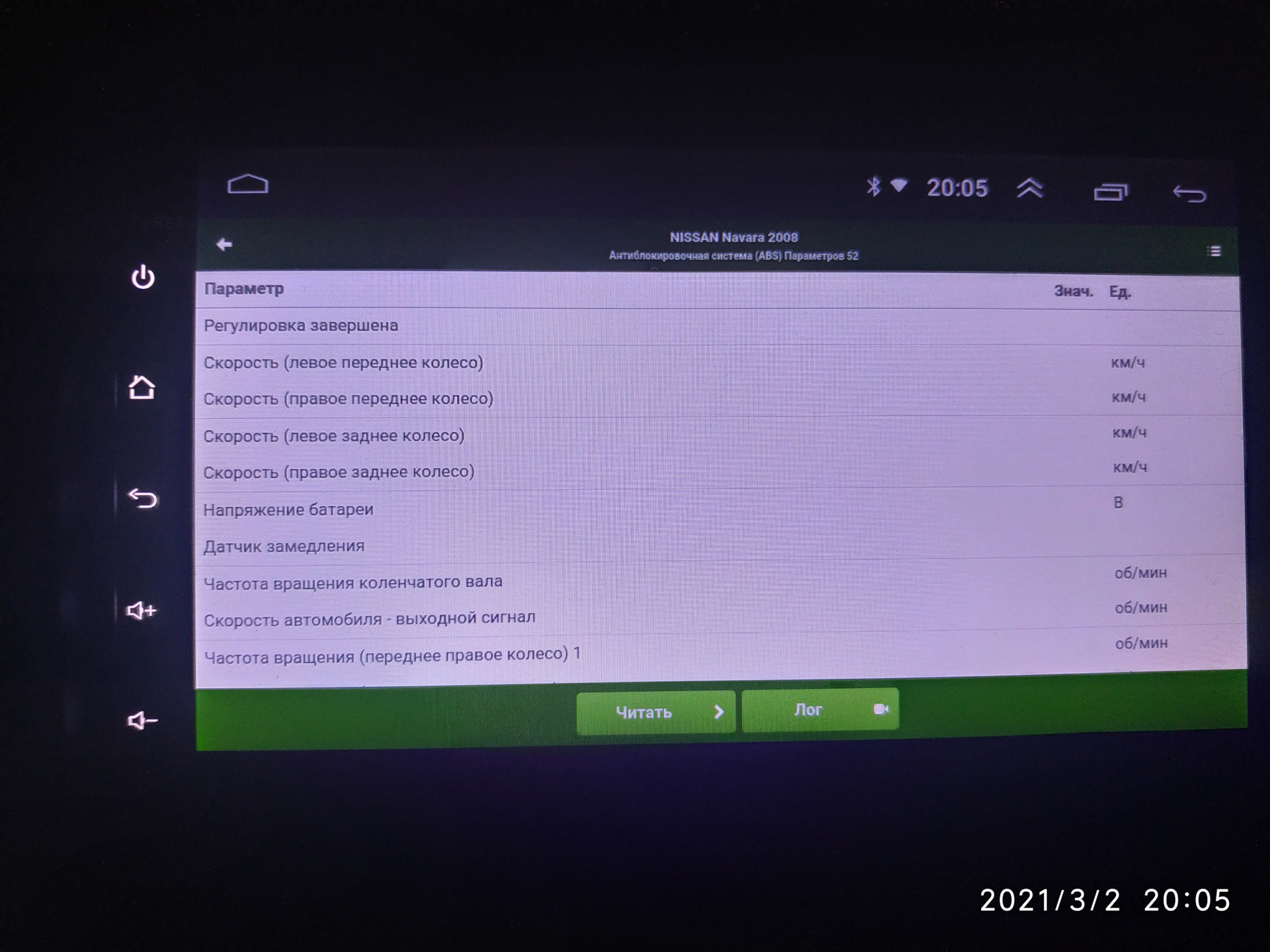

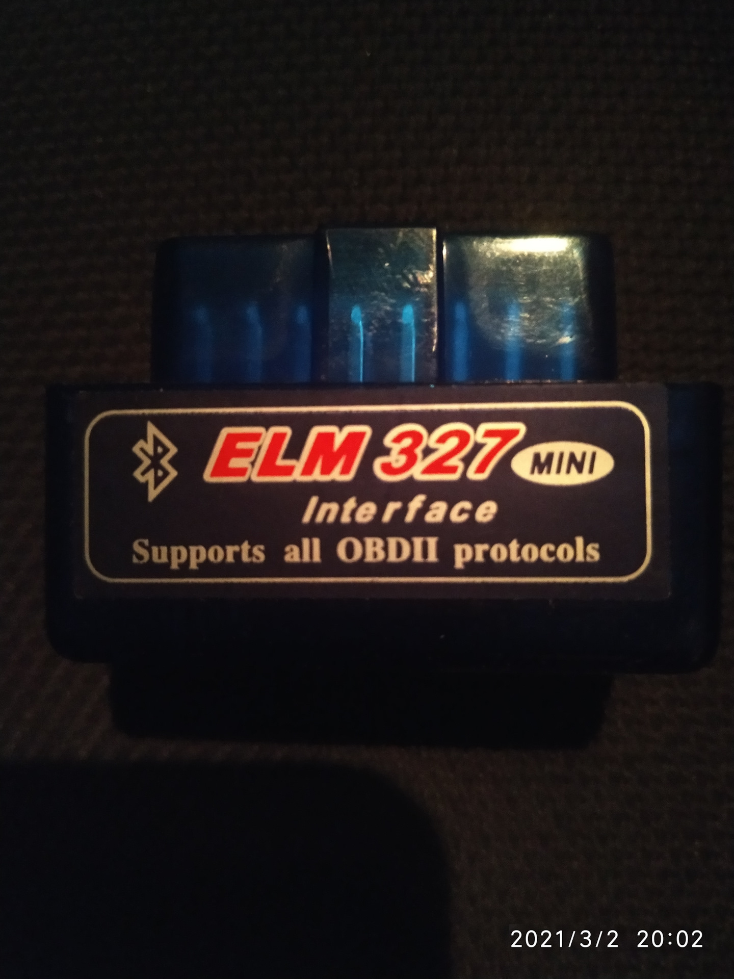

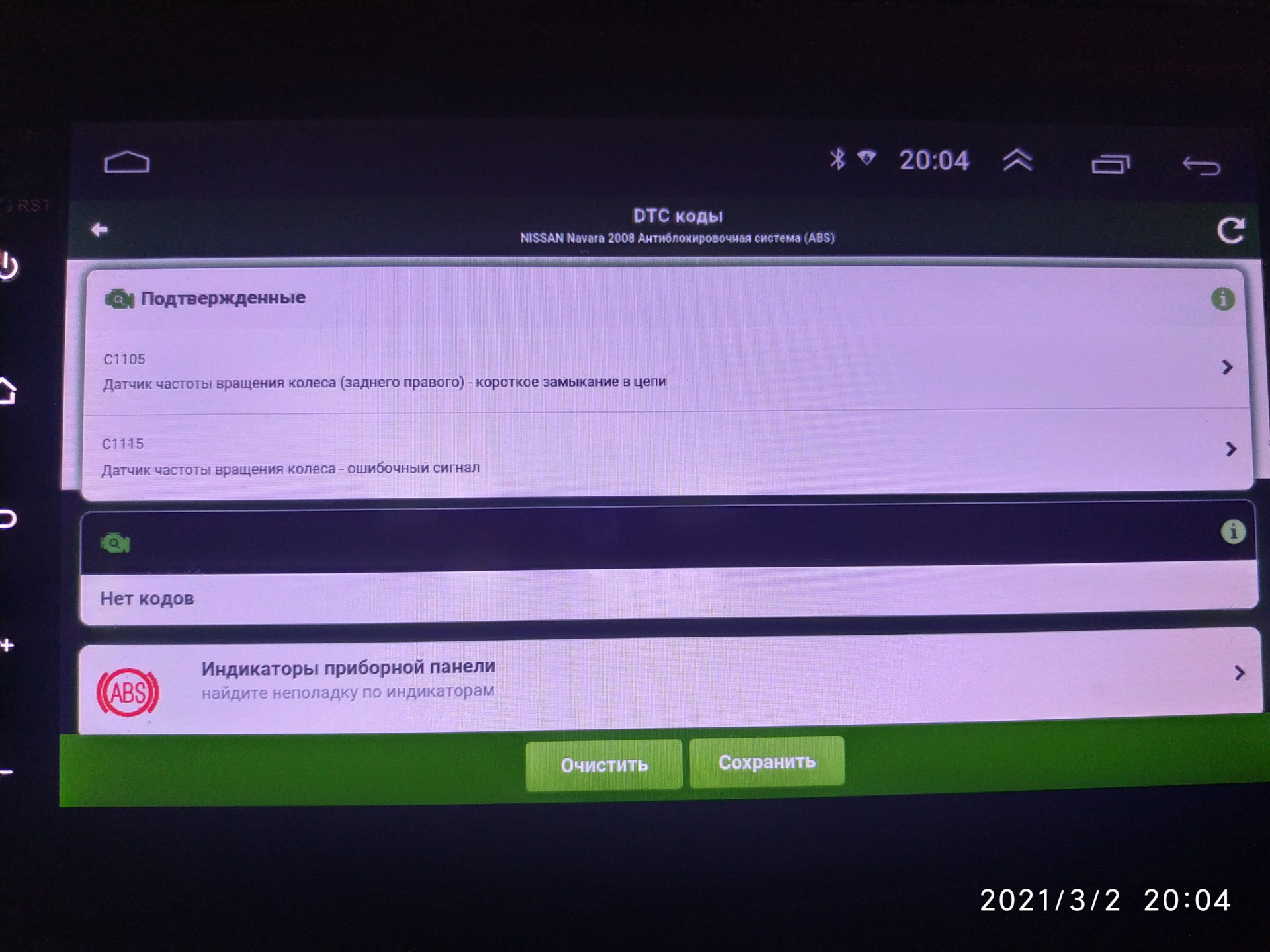

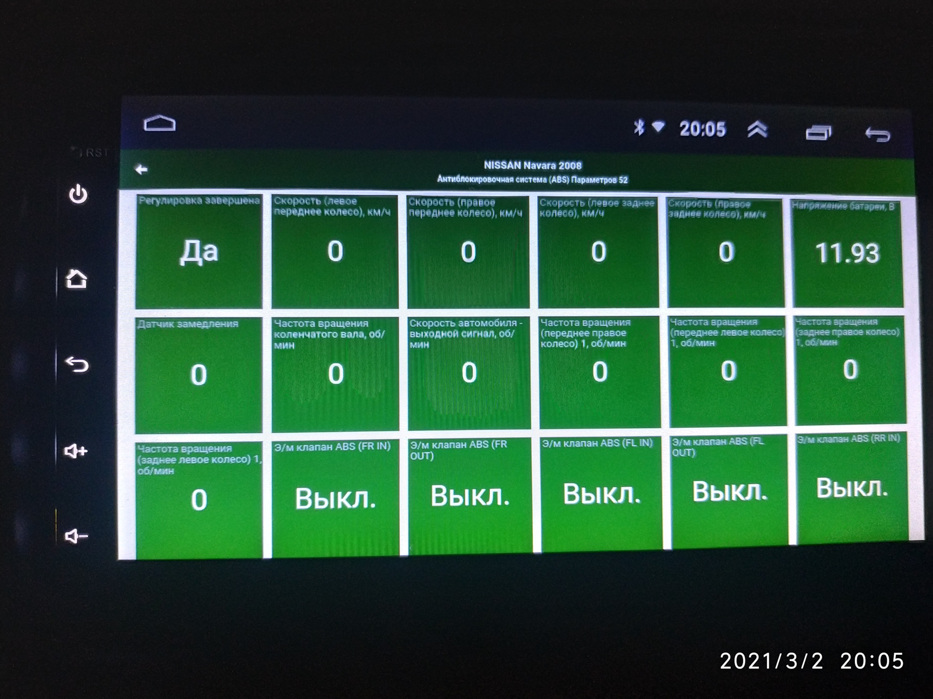

доброго времени суток. тоже загорелась abs. почитал форум и заказал с али обд, пришло решил проверить, скачал программу мотор дата ошибку нашел но просит купить плагин чтоб показать ошибку, решил рискнуть купил и не зря.
на ходу показывает скорость каждого колеса, правое заднее было по нулям, снял проверил он мертвый, поменял датчик и все нормально, ошибку тоже писал правое заднее, можно пользоваться как таблица так и цифровым.
для наших машин надо брать обд 1,5.

Привет слушай у меня тоже горел abs и 4wd подключил диагностику показало что 2 дачкика ну я их поменял и серавно диагностика показывет один задний водительский я сразу взял твою схему и ну и нашол что один провод пробид
Пришлось повозиться искать его провода шли по кузову возле рамы но порваный оказался в моторном отсеке ну я добавил бровода всё собрал И теперь вобще всё горит и 4wd и абс и вроди но я не уверен диагностика не видет блок абс или нету ошибок но abs и 4wd горит

У меня белый+черный идет к левому переднему. Машина 2014г.
