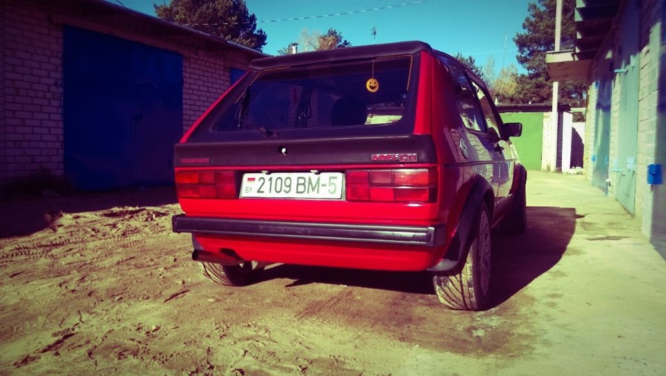

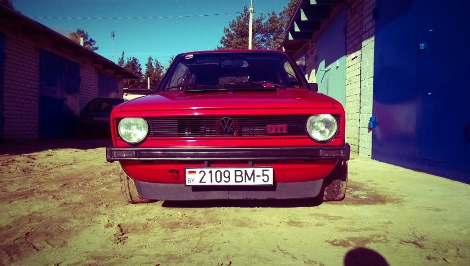

Как уже говорилось ранее, я установил на двигатель 9А впрыск от PG. Я знал, что это не правильно, но гольф завелся и поехал с некоторыми проблемами. То холостые плавали, то датчик температуры ОЖ не давал покоя, отсечка в 6200 не совсем устраивала, да и расход по городу был 13л. :) Ездил я вот так, абы как, пока не обратился на днях к YarikT. Приехал утречком к нему, вкрутили широкополосную лямбду, прокатились и ужаснулись от состава смеси. На низах страшно заливал, а на верхах не доливал. Полное Г. Родных PG форсунок мне раздобыть не удалось, так что поставили 701-е форсунки 240 кубиков + регулятор давления топлива на 4 бара (+15%). Картинка изменилась в лучшую сторону, но до нормы было далеко. Раскрутили мозг и начался основной процесс – написание программки. Прошивку правили раз 5 – 6 с каждым разом приближаясь к более-менее нормальной работе двигателя, которым управляет мусор :) Плюс ко всему повылазили проблемы по проводке, которые были устранены, выставили зажигание. К вечеру все, что можно было сделать с моим конструктором было сделано. Состав смеси в норме, углы поправлены, отсечка 7200. После всех этих манипуляций гольфица стала неузнаваемой. Разгон просто чумовой (чисто мое мнение :)). Сейчас гольфица прыгает на 1-ой передаче до 57, 2-ой передаче до 98, 3-ей передаче до 146, 4-ой передаче до 185, 5-ой передаче до 250. Пятую не выкручивал, так как машинка легкая и стремновато как-то на старости лет :). Расход стал в районе 10. Результатом остался доволен, хотя с мозгами PG не удалось выжать из двигателя весь потенциал. Но есть еще железо в запасе и планы по повышению мощности, так что все только начинается! В завершении темы хочу поблагодарить YarikT за проделанную работу! Всем удачи!
