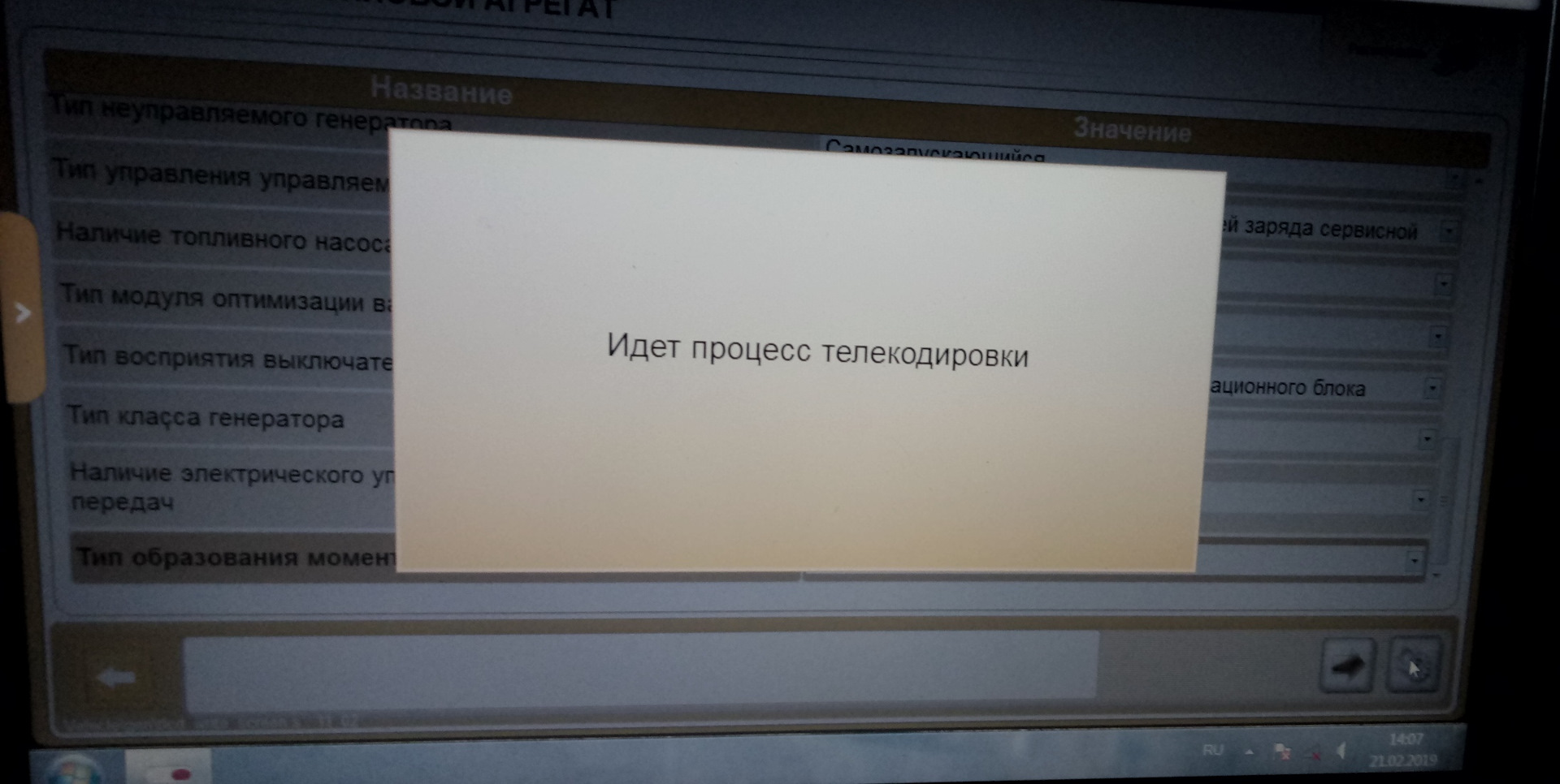

Включается элементарно:
BSI2100 -> Двигатель -> Тип образования момента коробки передач
Меняем с ЕВРО5 на ЕВРО4.

Здравствуйте. Все нашел в лексии, поменял на евро 4, вышло окно ИДЕТ ПРОЦЕСС ТЕЛЕКОДИРОВКИ и все продолжения никакого.Несколько раз делал, последний раз прождал минут двадцать пока ноутбук не сел .В чем может быть причина?

День добрый!Подскажите пожалуйста, ставлю Евро 4 в Lexia нажимаю сохранить сохроняеться и возврощаеть обратно на Евро5. механика 116 л.с
Попробуйте переподключится к машине. Иногда такое бывает.
Вы точно пункт "способ образования…" меняете, а не шину? :)
? а можно чуть подробней.
Ну, пункт который меняете назвывается в точности как на скрине?
да
Тогда просто попробуйте переподключится к машине. Если пункт есть, и выбор есть -значит должно поменяться.
Версия ДБ какая?
в начале стаяла 7,57 при нажатии сохранить зависала, а сейчас 7,47
7.81 ставь и пробуй с ней. Либо 7.44 — все остальные версии сразной степенью глючности
спасибо попробую
