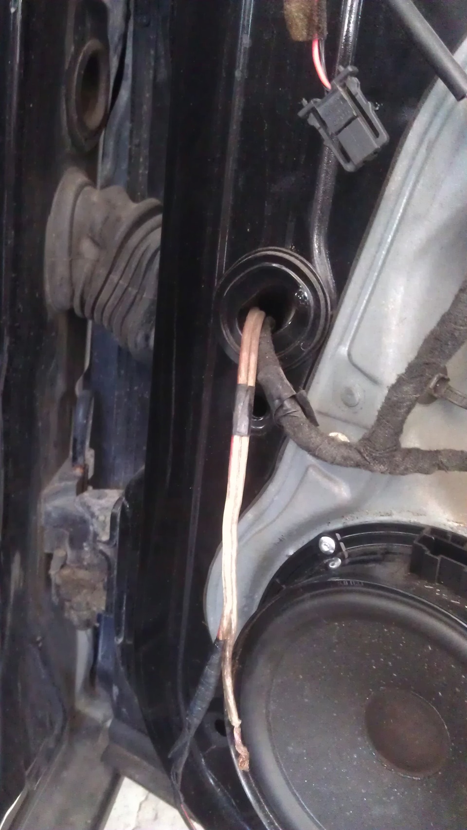

Дело давнешнее но не было времени написать. Собственно давно купил оригинальные динамики, т.к. блаупункты что у меня стояли хрипели не по-детски.На родных вполне отлично играет
Запчасти на фото: 500210

а когда внутрянку двери снимаешь стекло не мешает? не падает?
у меня просто задних динов нет вообще, хочу поставить )
я задние панели не снимал, а так конечно упадет
саму обшивку снимешь и норм места там и провода протянуть через дырку динамика получится
ну снимать все равно буду, вибру шумку прокатать ) значит будем с помощником ковырять )
там одному нечего делать
открываешь окошко с панели опускаешь стекло и отпускаешь зажим стекла, приподнимаешь стекло руками и снимай панель
я думал сложнее будет )
все просто, но готовься что после снятия задних обшивок в последующем страшно скрипеть будут, у меня начали и драйв весь пишет
ну у меня их точно уже снимали, динамиков там нет ))
антискрипом запасусь )
это нужная вещь, пока не клеил но надо по всему салону пройтись антискрипом

я тебя наверно обрадую, но в базе у большинства Г4 НЕТ задних динамиков, только передние, и то без твитов, т.к. штатная магнитола лишь на переднюю пару динамиков рассчитана…)
а мы поставим ))
А мы тоже) хочу на базе Rockford fosgate собрать систему. Ил на морелках)
Подскажи пожалуйста как найти эти штатные и какая цена?
может на разборках, мне знакомый продал, себе сменил и устроил распродажу ненужностей, за 10$я так и выцепил их
а на них нет номеров заводских случайно? Или может знаешь какой они фирмы они…просто не охота с фанеры делать подставки на не родные…
возможно, но не смотрел
ясно…спасибо!
ArturAnadyan
у меня на боре в ориге Динамик передний1J0035411G (4 Ом), аналоги
1K0035454M, 3C8035453, 3C0035453. Здесь писал об оригинале от Пассата 3C0035453 www.drive.net/b/1245257/
спасибо большое! Я пробил все номера в экзисте, цены почти одинаковые)) Получается оригинал от Пассата подходит и на Гольф в штатное место без колхоза?
без колхоза. в свое время так же искал артикулы на 4 Ом
