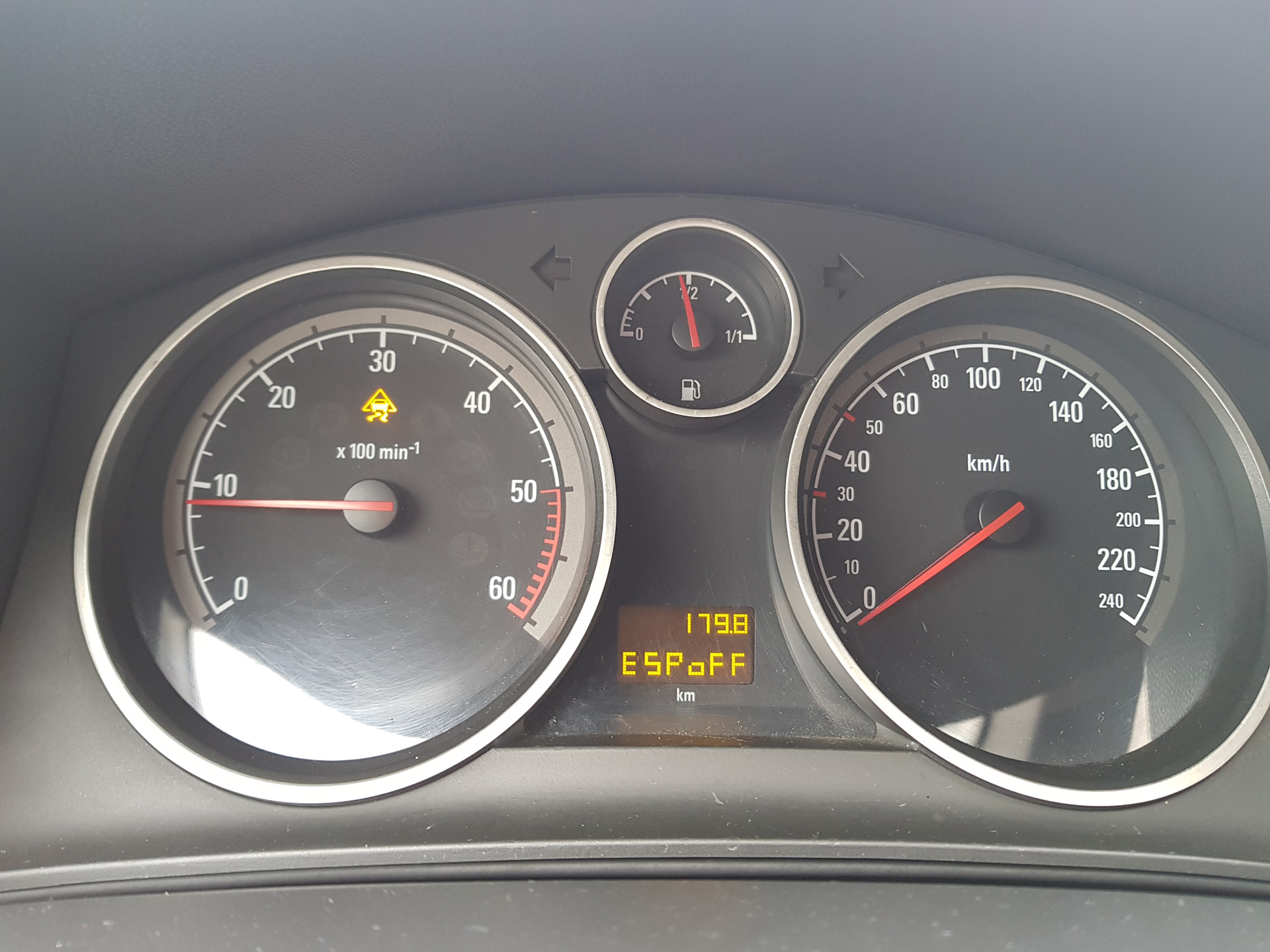

7. Активировал кнопку Sport (я купил и установил панель как у меня была, только дополнительно с этой кнопкой):
Diagnostics (Диагностика) --> Год –-> Машина --> Кузов (Body) --> IPC --> Programming --> Program Variant Configuration --> Sport Program Switch --> Present
Теперь при нажатии на эту кнопку у меня увеличивается чувствительность педали газа. Подробнее можно прочитать по ссылке: www.drive2.ru/l/5123180/.
8. Активировал отключение ESP (на скорости до 60 км/ч) с помощью кнопки Sport.
8.1. Diagnostics (Диагностика) --> Год –-> Машина --> Кузов (Body) --> IPC ECU --> Programming --> Program Variant Configuration: посмотреть какой у вас Code Index.
8.2. Diagnostics (Диагностика) --> Год –-> Машина --> Кузов (Body) --> IPC ECU --> Change Code Index --> Sport Program Switch, а потом поставить With Sport Chassis вместо Present. Только Code Index выбрать не любой, а тот, который посмотрели в Variant Configuration, иначе кол-во топлива в баке будет показываться неправильно.

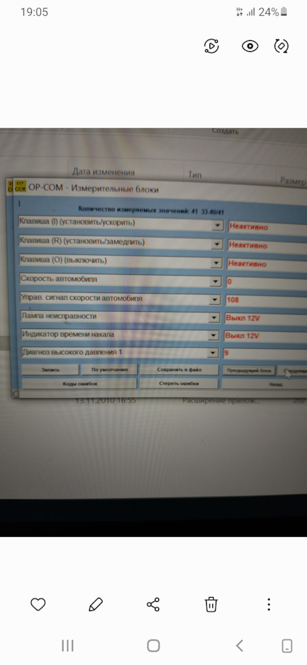

Здравствуйте подскажите что за параметр, диагноз высокого давления, ?
Попробуйте открыть английскую версию и перевести в переводчике

8 пункт мне на своей так и не удалось активировать, может я что то не так делал? Но вроде приборка моя не поддерживает.
Если саму кнопку Sport вам удалось активировать, то всё должно работать. Попробуйте сделать так, как я написал… Обращаю ваше внимание на то, в Programming --> Program Variant Configuration нужно заходить только для того, чтобы посмотреть, какой у вас Code Index. После этого нужно ВЫЙТИ из Program Variant Configuration и Programming. А потом нажать на Change Code Index, как у меня написано в пункте 8.2. После выбора CodeIndex, откроется такое же окно, как в Program Variant Configuration. И именно в этом окне, А НЕ В Program Variant Configuration, нужно поставить With Sport Chassis вместо Present для Sport Program Switch. Я сам это очень-очень долго искал;)
Может, там ещё какая-то настройка есть, но ключевой момент — это именно Change Code Index. У меня после этого всё заработало. Если у вас не получится — напишите, я подключу адаптер к машине и посмотрю, какие точно настройки у меня стоят.
Ещё можете посмотреть, есть ли у вас ESP (в момент поворота ключа должна загораться контрольная лампа ESP — машинка на скользкой дороге).
Спасибо за разъяснение! У меня АКПП с уже с завода кнопкой спорт, и походе как ВЫ написали я просто не там указал где нужно. Сохраню ссылку и в пятницу смогу проделать операцию. Спасибо!
mvampire
ABS и ESP с завода стоят.
