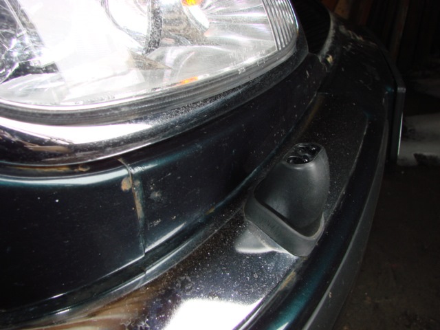

В комплекте кроме насоса: форсунки, клапан-тройник, трубки, блок управления.
Блок управления закреплен на перегородке моторного отсека, там вроде была свободная шпилька:
Бампер просверлен фрезой от парктроника Ф22,5мм, форсунка крепится к нему тремя саморезами:
Резинка под форсункой была подрезана ножом для плотного прилегания к хромированной накладке.
Кнопка омывателя установлена на кожухе рулевой колонки под правым подрулевым переключателем:
На ощупь находится легко.

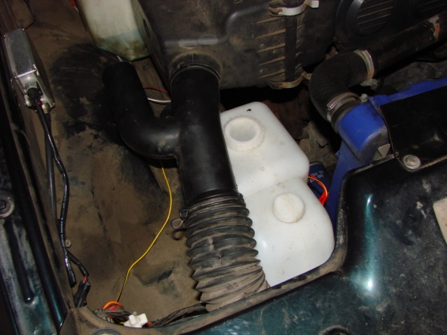

Дополнительный бачок установлен рядом с радиатором, но помоему там у многих стоит абсорбер, у кого машины Евро… :

Еще фотки установки бачка:
Вот еще клапан-тройник:
Все без проблем ставится без снятия бампера, сверлится сверху, форсунки то же приворачиваются сверху, шланги и так просовываются.

Насос какой?
Из комплекта
