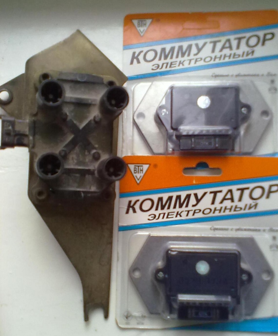

Для воплощения идеи в жизнь требуются:
* Коммутатры "Астро" 95.3734 -2 шт
* Катушка зажигания Лада Калина с кронштейном -1шт
* Провода и разные коннектора — кому как
* Ровные руки, паяльник, изолента, термоусадка.

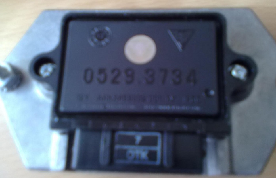

Сначала я затарился вот такими коммутаторами
ВТН 0529.3734
В интернете написано, что в них ничего выпаивать не нужно и все работает так… На практике эти коммутаторы показали себя плохо- искры на них не было вообще, а девятка друга заводилась с пол пинка на них, поэтому С ОГРОМНЫМ ТРУДОМ нашел таки коммутаторы "Астро"

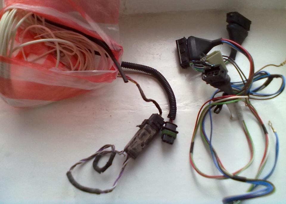

Еще купил 5 метров одножильного провода 0,75- для сигнальных цепей и столько же провода 1,0 для силовых цепей конструкции. Комплект проводки для БСЗ ваз 2108, фишку катушки зажигания "Калина". Для соединения системы с проводкой эбу использовал провода папа-мама от лямбда-зонда

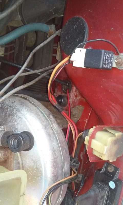

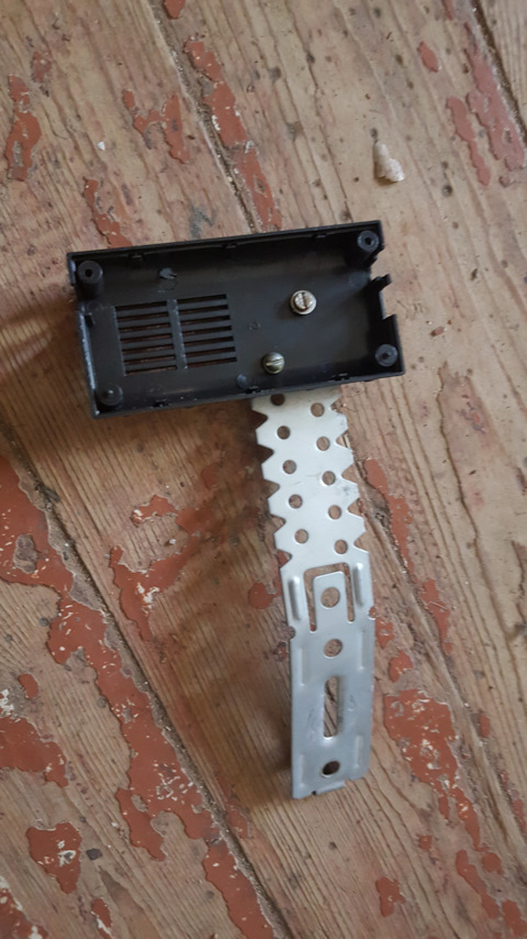

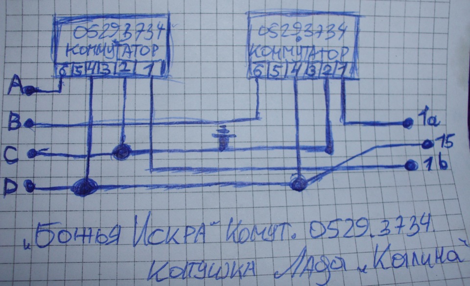

Вот схема по которой я собирал конструкцию

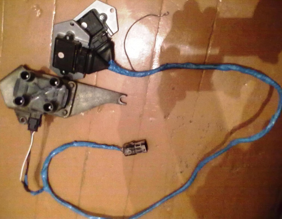

Готовая система получилась у меня такой

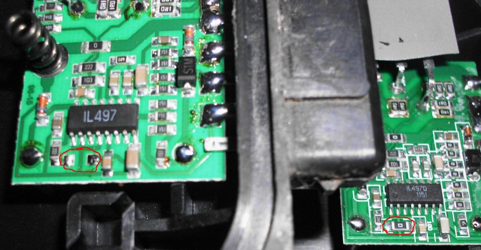

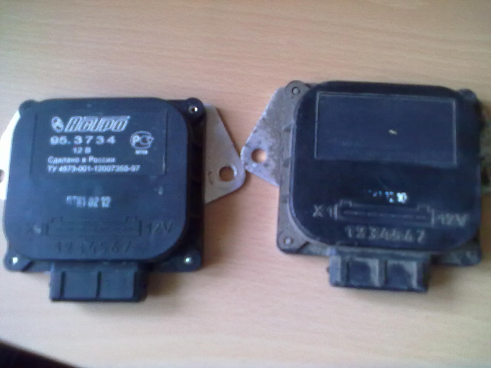

Кстати, коммутаторы "Астро" нужно слегка доработать. Я сначала этого не сделал- так машина мало того что еле завелась, так еще и несколько раз громко пыхнула в ресивер и заглохла. И совсем перестала заводиться((( Короче или от "пыханья" в ресивер или от магии Вуду РХХ разорвало на куски, как хомяка от никотина, пришлось заменить новым
Значит, теперь садимся дорабатывать коммутаторы.
Аккуратно вскрыв крышку увидим платку.
На фото видно два коммутатора в сравнении.
Из одного уже выпаян лишний элемент. Выпаиваем этот элемент из обоих коммутаторов.
После необходимой доработки машина завелась сразу, без проблем, кстати как и обещалось во многих статьях- гораздо веселее, чем с модулем!)
Чтож, покатаемся на этой системе)

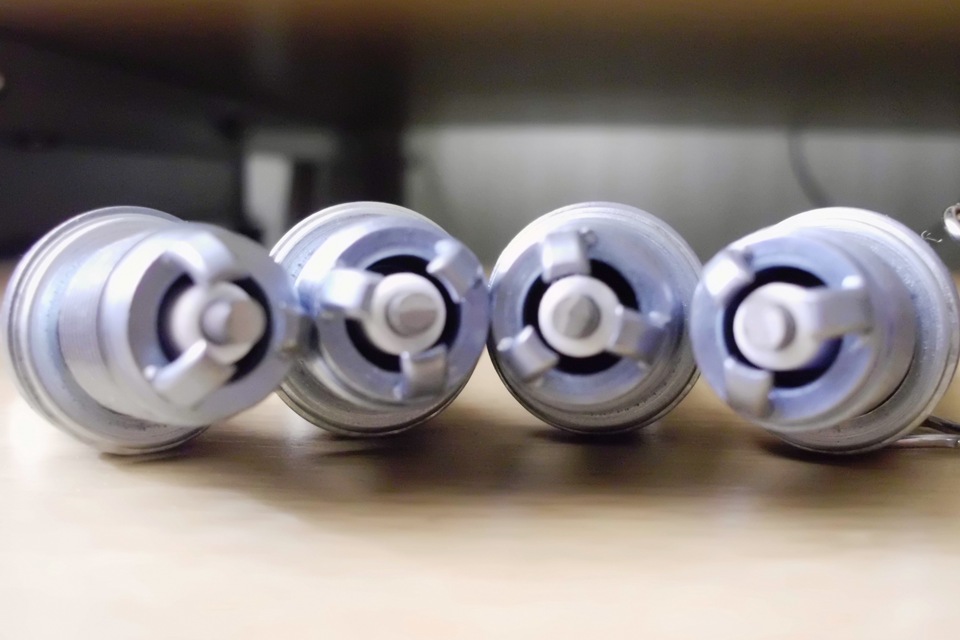

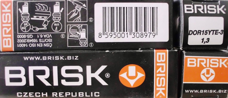

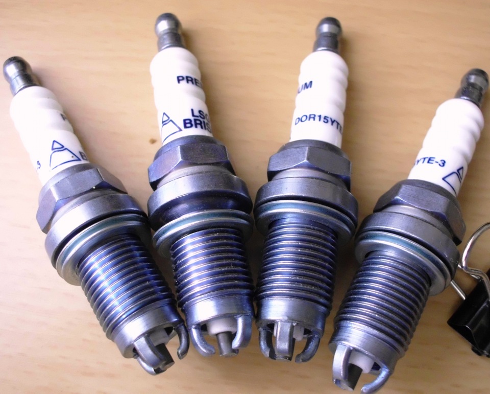

Еще к этой переделке я приурочил замену свечей. Прикупил Brisk DOR15YTE-3 1.3
Трёхэлектродные, зазор 1,3 мм. Медный сердечник.
Прочитал на сайте BRISK о них, написано, что эти свечи лучше других держат высокую СЖ.
Вот и проверим!)))) Смотрим фотки)

интересно откуда растут лапы этой утки "божьей искры" выпаянный элемент это перемычка соединяющий резистор на 2 килоома с фантомным питанием. У БСЗ датчик холла в момент срабатывания коротит вход коммутатора на корпус, в остальное время через резистор подаётся напряжение на вход коммутатора. У ЭБУ видимо наоборот он сам подаёт на вход коммутатора сигнал, а при зажигании просто его отключает. Поэтому коммутатор и не работает, так как сигнал с эбу когда не идёт то его заменяет резистор подключенный к питанию и получается на входе всегда +, коммутатор просто не видит что происходит и вообще чего от него хотят. Коммутатор 2108 регулирует время накопления и ток разрыва на стандартном уровне как и коммутаторы в модуле (если не вмешаться в обвязку микросхемы, чего видел делали в других местах отпаивая конденсаторы), поэтому искра получается аналогичной похожим системам зажигания как 2108, а у катушки 2111 ток ВВ напряжения на выходе меньше даже чем у обычной 2108 масляной, поэтому с утечками в виде нагара на свечах она справляется хуже, но благодаря повышенному напряжению зазор в свечах рабочий выше. Ну а то что коммутаторы должны быть астро это прям заговор что-ли такой. Они все одинаковы внутри все на микросхеме 1055ХП2 или аналоге L497 собраны по одной схеме типовой для этой микросхемы. Время накопления и ток разрыва на уровне госта 7,5-8,5 ампер. Для катушки 2111 нужен 8,5А поэтому не факт что любой купленный коммутатор будет выдавать достаточный ток. у любой катушки есть оптимальный ток разрыва превышение которого не столько увеличит искру как увеличит нагрев всей системы. Искру можно усилить при применении конденсатора параллельно свече и использование свечей без резистора. Правда это может привести к наводкам и сбоям в эбу, тогда надо использовать провода с большим распределённым сопротивлением или дополнительный резистор перед свечой и конденсатором номиналом соответствующим тому что стоит в свече. Либо ставить провода "0" сопротивления и свечи с резистором, если не будет помех оставить так, будет- подобрать между свечой и проводом ещё резистор до отсутствия помех. Это будет действительно искра мощней чем по штату и гораздо выше мощности чем если катушку накачивать большим чем по штату током.
Астро- потому что другие варианты не работали, проверял на практике. Насчёт кондера параллельно свече- не дело. Надо солидный электролит солидной ёмкости, хоть 100 МКФ, но при возникновении дуги ему будет плохо. Да и какие размеры у него должны быть на напряжение over 20 киловольт… Мелкие кондеры ставить смысла не вижу.

Добрый день. Такой вопрос можно ли собрать подобную схему для 6 цилиндрового двигателя? Те 3 катушки и 3 коммутатора?
Добрый! Можно!
Ваше не понял твою систему)схема непонятная…у тебя один ДХ?
Понятная) Ты просто не заметил, тут для инжекторной машины
Так одну катушку надо или две волговские?
можно и так и так

надо отпаивать только одну деталь или как оно называется?
На фотках глянь))
у меня тоже не работает, прочитав твой БЖ я только что взял у ребят коммутатор астро новый и проверил, работает но искра слабая наверное надо доработать.
надо выпаять там деталь что я указал- она влияет на время накопления заряда
что коммутатор 0529,3734 не подходить для этой системы?
у меня не пошел
вчера собрали на этих комутаторах . действительно искры при кручении стартером нет . но она есть при квлючении зажигания . один раз простреливает . будем менять комутаторы .

поменяли комутаторы . искра есть .авто не заводится . стреляет и все . менял 1и 4 с 2 и3 местами . все тоже
Какие поставил
вообщем вчера до ночи колупались . и так … комутаторы 761.3734 и 76.3734 ставим комутаторы те которые на авто работают с такой системой …
поворачиваем ключ зажигания ) и искра лупит непрерывно … заводим . искры нет ) снова взажигание . снова лупит безпрерывной пока не выключишь зажигание .
ставим другие комутаторы . на них искра пробивает только когда переходишь из режима начало кручения стартера . потом ее нет . и когда бросаешь крутить стартер пробивает еще раз …
поехали взяли модуль с рабочего авто . приехали . подключили все . поворачиваем стартер . насосо работает форсунки льют . искры нет вообще . хоть крути хоть не крути .
на модуль зажигания . 12+ приходит масса есть. импульс тоже есть . на 1-4 и на 2-3 … почему нет искры ? )
Коммутаторы Астро?

Спасибо за схему, собрал — все работает. Правда, сразу не выпаял резистор, быть может поэтому сгорел один коммутатор через 10 минут. Заменил — все ок, вечер прокатался, полет отличный. Бюджет переделки равен бюджету нового модуля, но ремонтопригодность и надежность в разу выше.
Да, отличная вещь, я мотор в 8 тыс. закручивал с ним, ни один коммутатор ниразу не сгорел, главное хорошая масса и теплоотвод
привет подскажи пожалуйста а на комутах астро 961.37 34 тоже надо выпаивать эту перемычку и все больше ничего? и твоя схема подключения реально работает?
Там не перемычка, а резистор. Глянь схему- вскрой и сравни с фото, если нужно- выпаивай.
Схема реально работает.
Я видел такую схему на других авто, некоторые люди делали БИ по моей схеме- все работает.
У меня работало без единого сбоя, ни один коммутатор не сгорел за 10 ткм использования., щас благополучно система гоняет на др. машине

сегодня собрал косу, завтра буду ставить, комутатор АСТРА 96.3734 выпаял детальку с 0, калино катушка чтобы провода остались прежние, завтра будет все известно как работает или вообще что … radikal.ru/fp/3354afa56aa74b479f03beee1b748c47
. причина переделки два лета два комутатора, симптомы похожие, хочу работаю хочу нет, машина ваз 21120 . 16 клап

NGK пойдут?или тоже сгорят:)
Центральные электроды почему то прогорают быстрее)) Я на Бриске езжу, и все окай пока)
А на счет свечей что можешь посоветовать
Ну, что нибудь с иридиевым электродом)

Контакт А- управление искрообразованием 1,4 цилиндров
Контакт B- управление искрообразованием 2,3 цилиндров
Контакт C- масса(кузов)
Контакт D- питание модуля в выхода #27 ЭБУ Январь 5,1
Катушка от КАЛИНЫ
1a-управление искрообразованием 1,4 цилиндров
15- питание модуля в выхода #27 ЭБУ Январь 5,1
1b- управление искрообразованием 1,4 цилиндров

Всё супер вот только пояснение к схеме подключения ннада! а то нипанятнааа!
Что именно непонятно, давай объясню.
Интересуют пункты A B C D — к чему они подключаются, вроде как к катушкам, и 1а 15 1b — судя по всему на датчик холла. Вопрос — Сделано на 1м датчике холла или на 2х? Коммутаторы я так понял однорежимные(обычные). и на жигулях бегунок крутится по часовой или против часовой?

Я хз, че оно у тебя на ВТНовских комутаторах не заработало. Я на этих комутаторах зажигания мостырил — все ок, работает.
Не у меня одного так. Ребята на ВТН делали- тоже не заводилось

Свечки зачетные, читал про них. Только живьем пока не встречал, а то бы тоже взял потестить. Кстати почем свечки?
Свечи 100 рублей за штуку. Седня покатался- показалось что приход есть. или это от божьей искры… Или я тупо в перекрытие попал)) Короче на первой еду 2200- резко газ в пол и машина буксом валит до 6000, вторую включаю газ в пол- опять букс)))
Вполне не дорого, нужно будет получше поискать в наших магазинах.
По поводу эффекта от божией искры: попробуй проехать на старой, а потом на новой, будет ли ощущаться разница.
На старой при оборотах 4400 и выше есть перебои искрообразования(во время разгона машина замирает на доли секунды) и как то вяло разгоняется, а с БИ до 6650 крутил- едет

А сравнивать пробовал, стандартную катушку, с новой: По цвету искры, по максимальному пробиваемому зазору?
Свечи я испоганил пока опыты ставил. Пробовал цвет искры сравнивать на свечах NGK Race- на модуле искра тоньше и чуть красноватая, а на БИ искорка иссиня-белая, как будто потолще. Хочу трёхэлектродные свечи поставить с зазором 1,3. Хотя, SkAD, при нашей с тобой СЖ большой зазор только навредит мне кажется.
Большой зазор при эксплуатации не нужен. Это только для оценки её мощности.
А так, считаю, больше 1,0мм зазор смысла делать нет.
