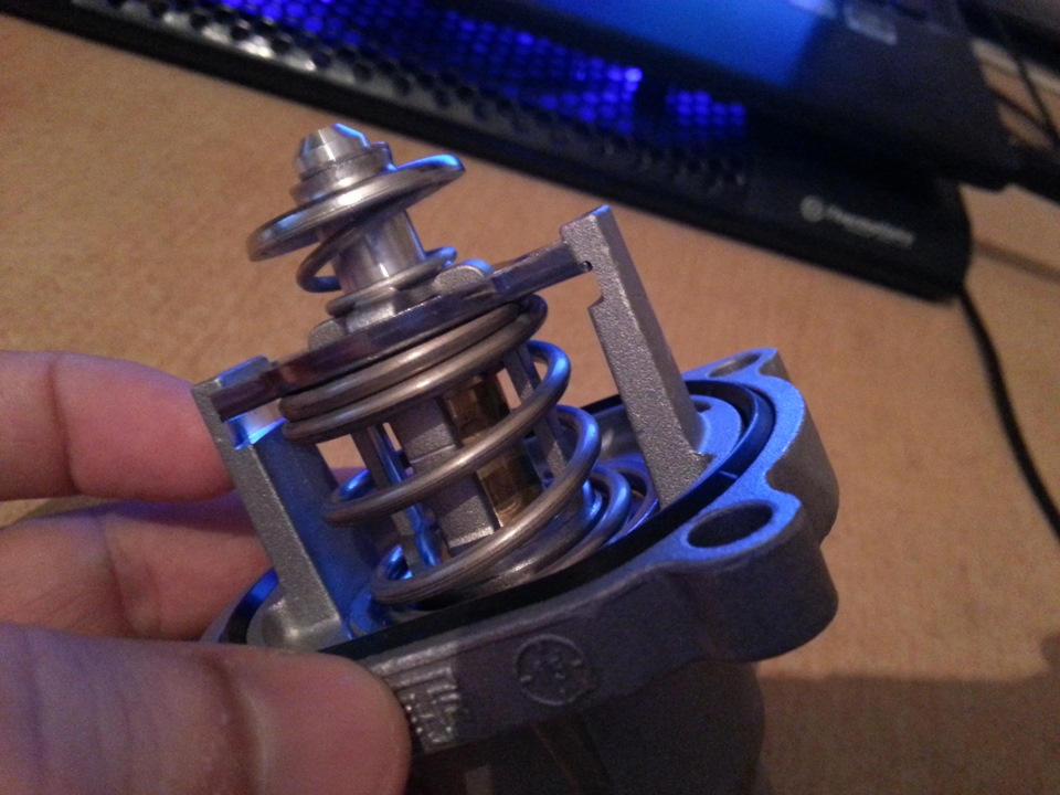

как уже поняли из названия поста, речь пойдёт о термостате. и не то что бы я такой сидел в кресле качалке, грел ноги у камина, одной рукой гладил любимого пса, а второй курил сигару, и такой — А НЕ ПОМЕНЯТЬ ЛИ МНЕ ТЕРМОСТАТ НА КРУЗОВСКИЙ?! :D нифига подобного!
всё началось с того, что машина начала откровенно исполнять…печка дула то холодным то горячим при чём когда как захочет…утром прогреть машину не проблема, НО решить проблему замерзших стекол, это не проблема…это беда была… так примерно проездил около 2 недель. парился парился. психанул! разобрал, снял термостат. крутил его крутил в руках. резинка целая ( на сколько мне известно САМАЯ распространенная проблема на астре, так это то что рассыхается резинка, и термостат моросит) единственное что меня смутило, то что я его не то что в условиях мотора, то есть давление и температура, а условиях я тебя скотина всё равно открою, КОЕ КАК ЕГО ОТКРЫЛ МЕХАНИЧЕСКИ! ООООЧЕНЬ туго ходило всё на штоке. может связанно с тем что не менял антифриз как машину купил или что, отложения может какие то…не суть. суть в том что он был просто дубовый, я его кое как открыл…расшатал, более менее, механически двигаться вроде стал.но как положено работать всё равно отказался…
что ещё делать, надо покупать новый. естественно, сразу тема крузовского термостата везде, вай какой он классный, аля забудь про проблемы с охлаждением! ладно, давай выбирать…потому что крузовский это понятно, но какой то идет с резинкой, какой то без. ну и естественно цены… за помощь в выборе спасибо Origamisun. помог с ориентироваться! начал выбрать где подешевле…цены ад…ниже 3500 просто нету…и тут натыкаюсь на магазин EMEX. там цена именно такого термостата, именно с таким каталожным 3303 рубля! уже не плохо.и тут вспоминаю что парень у которого я купил астру, работает как раз в этом магазине! звоню, договариваюсь.

ну и плюс этого термостата, в том что резинка в комплекте уплотнительная. не надо тратить время и 100 р. денег. каталожный термостата 55597008.

ну вот и всё в принципе, печка дует горячим как потерпевшая! я уже отвык что так печка дуть может!))
на выходные намечена как раз полная замена антифриза с промывкой системы. думаю показатели теплоотдачи ещё увеличатся! :))

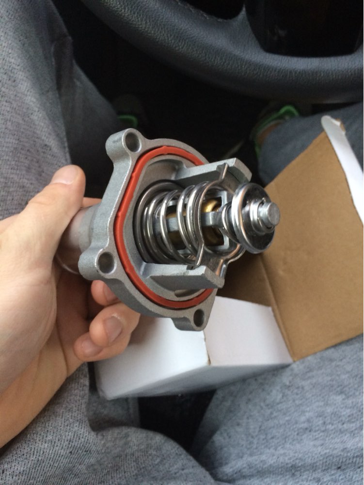

На алишке он выглядит как подделка( Есть реальный опыт эксплуатации термостатов оттуда?
хорош!))) скоро буду тоже новый брать, хоть и машина мало прошла, для профилактики!
с китая бери если не к спеху
на али 11.11 стоил 1500
так и стоит ru.aliexpress.com/item/20…524172&shopNumber=1759910
жесть чего там только нет))
vladelec77
тоже задумался купить может
заказал.пусть в запасе лежит.2000р в кармане пусть будут чем в экзисте брать
g01.a.alicdn.com/kf/UT8jsIPXo8XXXagOFbXX.jpg
Это с али заказывал?
Оттуда
