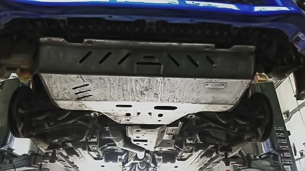

Совсем забыл рассказать про защиту картера, которую давно уже установил…

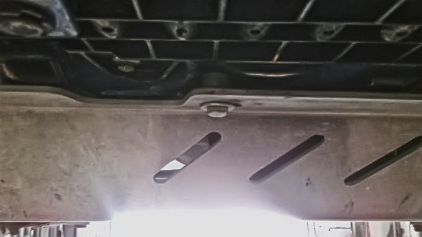

Так вот, на тот момент готовой защиты не было под мой кузов. Поэтому решил действовать нестандартно.
Установил алюминиевую защиту картера 4мм. с Forester'a 2013 года выпуска.
Отличная защита с отличной толщиной металла.

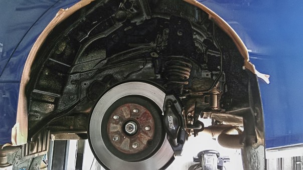

Так же зашумил арки вибропластом и промазал защитой от коррозии днище и внутреннюю часть подкрылок автомобиля. По лени использовал везде распылитель, жидкости ушло литра 4 наверно… В этом пункте прошу прощение за отсутствие фотографий всего процесса.

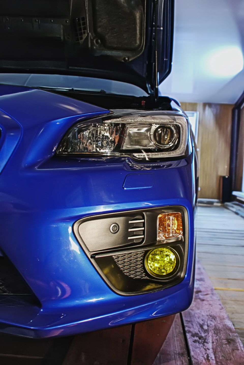

Наклеил до смены ПТФ защитную плёнку. Не то, что бы я фанатею от жёлтого цвета, просто она продавалась в нужном размере, а главное она будет служить защитой от перегревания стекла ПТФ, которая может элементарно лопнуть словив я например лужу холодной воды на раскалённое стекло.

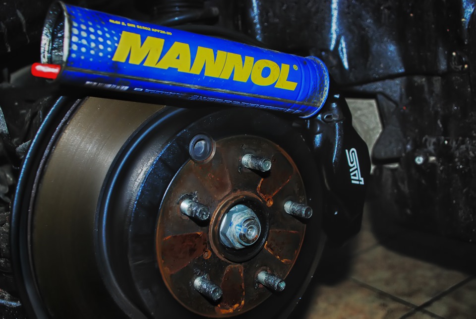

Так же промазал графиткой шпильки (хотел и ступицы, но для зимы в принципе не обязательно).

Можешь мне тоже артикул защиты от форика скинуть?
Конечно.
Номер защиты: e515esg100
Производитель, как я понял — Япония.
Эта защита бывает 2 типов:
— с алюминиевыми боковинами;
— с пластиковыми боковинами.
Я брал с алюминиевыми боковинами. Кстати позже я их пилил, что бы вставить воздушные шланги под охлаждение тормозов.)))
www.drive2.ru/l/459203885588981259/
Встает прям болт-он? (если не считать твой кастом под воздух)
Какие впечатления от защиты по прошествию лет и эксплуатации?
Есть какие-то наблюдения по температурным режимам?
Привет.
Ну дело было порядком давно.
Защита была самая первая и ничему не мешала и да встала как родная. С температурой никаких проблем точно не было. Мое мнение — защита маст хев!

Цена защиты?)
на данный момент стоит ~14 -15 тыс. руб.

Недавно защита спасла очень, припарковался на молодежке возле журавлей, ну ты понимаешь где, сходил в магазин и стал уезжать, но не как обычно задом выкатывать а сразу вправо вдоль парковки т.к. никого не было рядом и залетел на пень от срезанного дерева и повис, у нас же под корень спилить не могут суки, спасибо не равнодушным автомобилистам что помогли, еле вытащили, бампер внизу подломил слегка, буду делать

А по данной защите есть какой-то код или артикул? Сейчас мучаюсь со своей, а тут — готовое решение ;)
Скинул в л.с. фото. ;-)
По поводу защиты
Ты поставил от форя а боковые уши пластиковые на месте?
Иначе придется раскашелится на новы катушки
Да, всё встало отлично…ставили официалы.
Есть защиты без ушей так что лучше проверь )уже не одна машина так с катушками попрощалась
Уши стоят как надо, вот только они у меня алюминиевые…на фотки кстати видно боковую часть. ;-)
Киньте ссылку пожалуйста на наклейки, я для желтого цвета думал лампочки поменять на osram но сомневаюсь, понравится или нет а ценник там не маленький… Думаю как и вы начать с наклейек
Ответил в л.с.
Чтобы ПТФы не грелись, нужны диоды. Светит хорошо, энергопотребление меньше минимум в 1.5-2 раза ну и лампы не нагреваются вообще! Советую
Что-то вроде этого и собирался, ну а пока лучше перебдеть. ;-)
А чего перебдеть?
Я езжу на диодах, брат ездил, правда сейчас поставил более нового поколения, светит ярче чем мои )
Я про стекло…пока ещё диодов нету.
Китай покупать тоже как-то не хочется, поэтому наклеил.
Ну после пленки отдает желтизной, верно?
А я, допустим, не любитель такого, лучше переклеить в прозрачную )
А лампы советую диодные )
Желтый свет лучше пробивает туман, поэтому смысл в этом есть
Согласен, но тут уже каждому свое, только вот как часто бывает туман? )
а с другой стороны классика JDM, там всегда ПТФ желтый)
Я не любитель этого…

Привет Алексей, расскажи подробнее про защиту, переделки нужны или нет…ищу варианты и думаю что же поставить
Привет.
Ставил её ещё давно на 5 т. км. у официалов.
Переделки на сколько я помню вообще не нужны, но если они и есть — то минимальные, новых дырок сверлить не нужно.
Защита отличная, чувствуется мощь.
А вес защиты какой? Мерили?
нет, без понятия…
Saik
А кто производитель защиты не помнишь, выглядит очень добротно
"Subaru motors, Япония", такое описание в инете.
Ты в Усервисе ее ставил или в Урт
УСервис на Крылатском, менеджер Михаил по доп. оборудованию консультировал.
