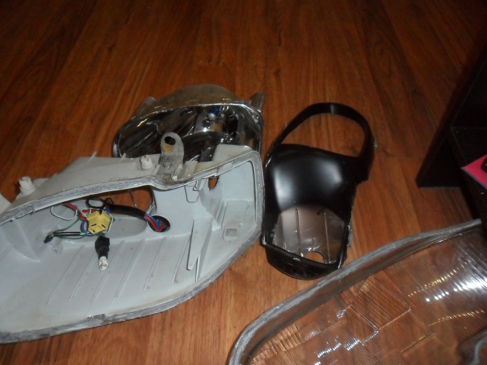

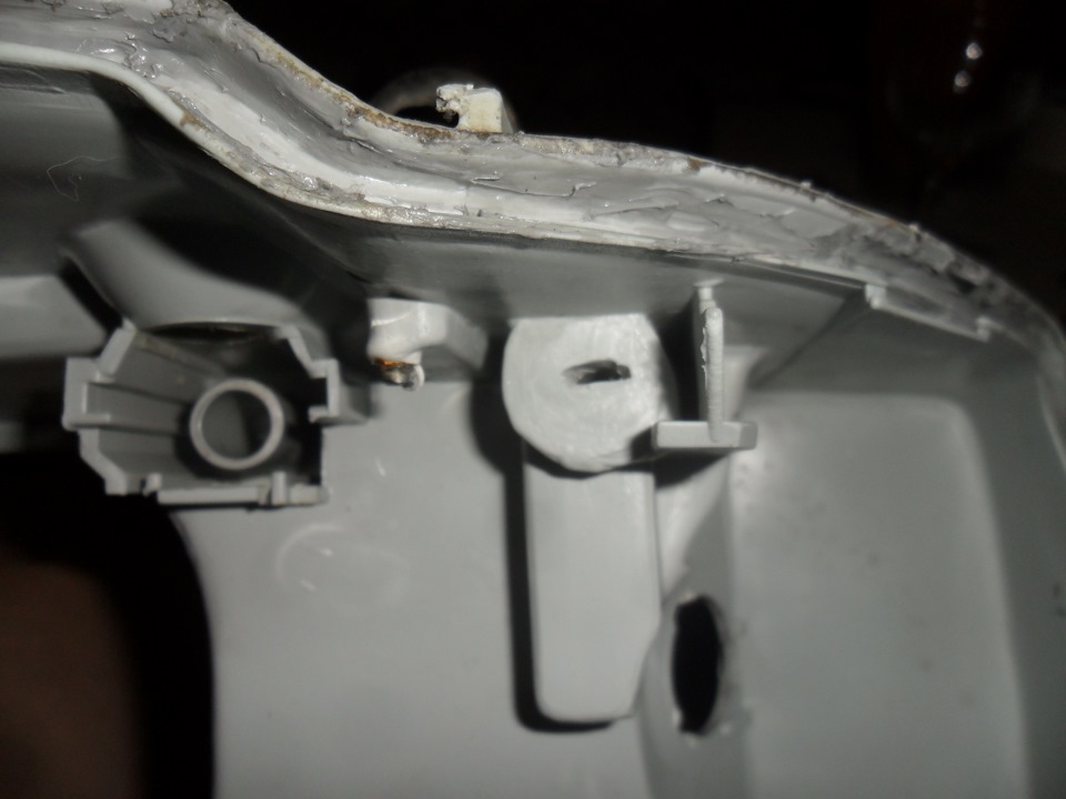

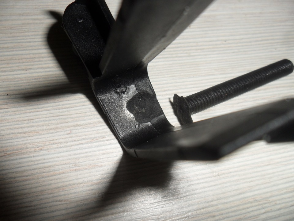

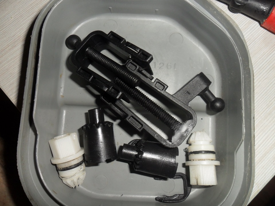

Разобрал фару чтоб заменить герметик, да еще и крепление было сломано

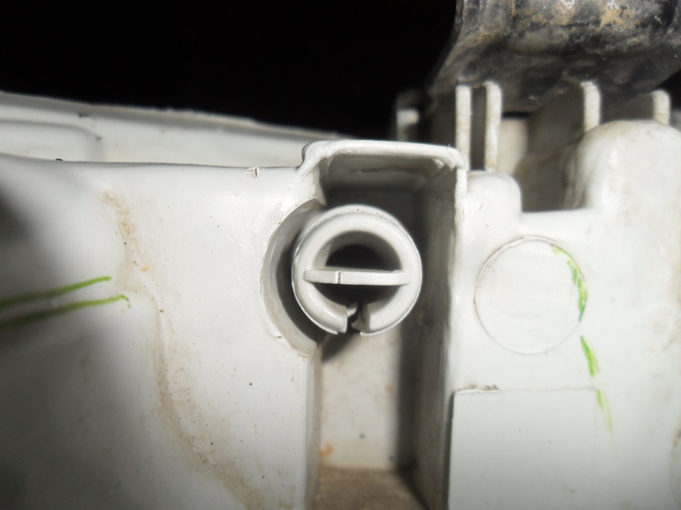

Ну вот, ковыряя старый герметик, закралась мысль что вентиляционное отверстие не такое как должно быть
Кто разбирал и помнит, какое оно должно быть изнутри? Мне кадется что его надо увеличить изнутри.

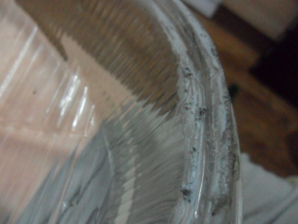

Возникла одна проблема, не получается безследно удалить герметик со стекла, чем попробовать?
Комментарии 8
герметик аккуратненько канцелярским ножечком счищал
Уже убрал, максумум соскоблил, остатки бензином.
не проще новые фары купить или стекло? там ценники вполне гуманные…
