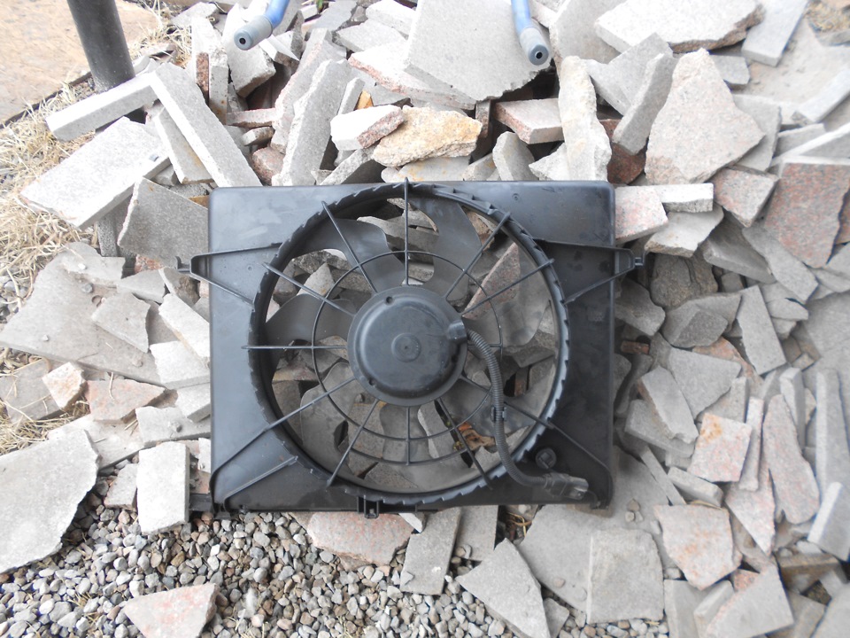

Решил я некоторое время назад разгрузить немного двигатель, сделать прогрев побыстрее, и места для замены ремня сделать больше.
Установка электровентилятора начинается с поиска этого самого вентилятора. Диаметр родного 52см, самый оптимальный размер идет от 210го мерса (это из того, что больше всего на барахолках) у него 46см. Но кто ищет тот всегда найдет! Или корейцам корейское!
Нашел я на разборе вентилятор с диффузором от сонаты, какой именно не скажу, не знаю. Написано было sonata G.
Далее нужна трубка от инжекторной газели и датчик от нее-же. температуру датчика взял 93-87гр. Хомут, релюха и провода не забудьте.

Примеряем диффузор с радиатором.
Крепим его, по месту, снизу используем пластик, а сверху на родные болты металлические пластины. Ну и ставим все на место.

Ну и выводы. Авто согревается намного быстрее. Движок работает ровнее, приемистость движка увеличилась.
До сработки датчика довести авто так и не удалось. Температура не поднялась даже до середины.
В целом я доволен. Все вышло очень аккуратно. Позднее подберу все сопли, и все будет вообще прекрасно.
