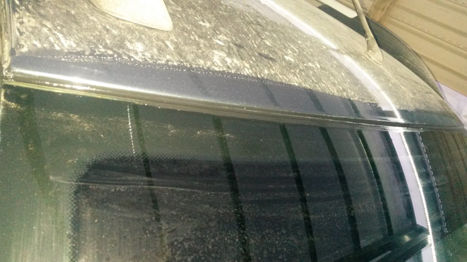

многие замечали, что лёд в щели между стеклом и крышей бывает дребезжит. Зрелище не из приятных, учитывая, что в салоне и так есть чему дребезжать и скрипеть. А тут ещё и это. Косяк завода, как обычно.
На калинах первых была уплотнительная резинка лобового стекла. А тут её нет. Но некоторые умельцы её сами ставят. Я же решил ограничиться черным герметиком за 100 р.
Прочистил, промазал. Теперь герметично, никакого льда и влаги там быть не должно. С виду всё незаметно и аккуратно. Проверю на практике, отпишусь

Его не услышать, это надо постараться…видимое его просто нет у вас.
А если этот герметик лег, не прилегая равномерно, там, в щели, то не получится так, что туда попадет влага и начнет гнить и ржаветь?
Думаю там нет места даже конденсату. Да и краска же там, а не голый металл.
Поверь, когда дребезжит там лёд — вот тогда и сколы, и царапины лкп.
Лично у меня нет терпения слушать былой дребезг всю зиму

Вот по этому на заводе отказались от резинок и стали стёкла вклеивать. Под резинками влага может быть бесконечно долго.
Ооо! Да меня значит посетила инженерная мысль!
Hi-Jack86
У вас по бокам лобового стекла резинки. А заднее тк вообще всё по контуру. Ничего там не будет
Hi-Jack86
Так и раньше вклеивали, только еще и резинку ставили чтобы щели не было.
