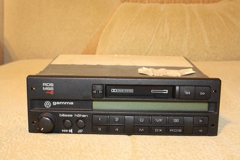

Сегодняшним репортажем, я предполагаю осветить вопрос подключения AUX в OEM магнитолу PHILIPS Gamma 3.
Изначально в моём авто стояла отвратительная магнитола LG. Мало того, у неё не было рамочки, в общем, выглядела и звучала она неважнецки. На просторах интернета, однажды я наткнулся на продажу OEM магнитолы. Безусловно её внешний вид идеально подходит к дизайну торпедо. Пройти мимо такого лота я, конечно, не мог, и магнитола пришла ко мне из Питера. Аппарат был уже раскодирован.
С давних времён, у меня осталась большая коллекция кассет и я подумал, что наконец они будут востребованы. Не тут-то было, магнитола наполовину съела кассету и замерла. Выбрасывать кассету, ровно как и воспроизводить радио аппарат не пожелал. Вскрытие показало, что в лентопротяге отсутствует половина деталей. Моему разочарованию не было предела. Как и многие, я купил трансмиттер, но качество воспроизведения музыки с него мне не понравилось. Так я проездил два года. Не давно я подумал, а не впаять ли мне AUX? Начал копать схемы и нашёл всё, что надо. Такие магнитолы уже переделывали, но фото отчётов ещё не было. Поэтому я пожалуй буду пионером в этой области.ヅ

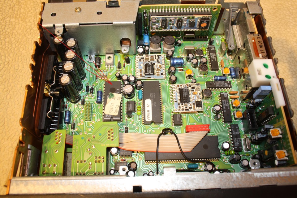

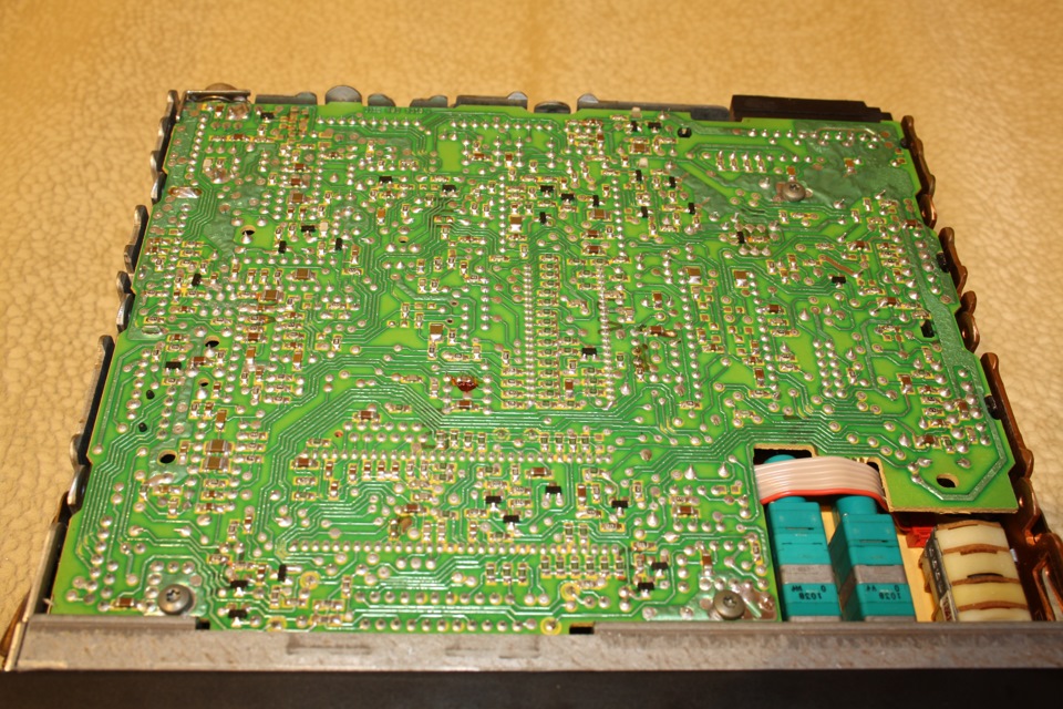

Так как лентопротяг мне стал не нужен, ибо он был ущербен, то внутренности Гаммы выглядят сейчас так.

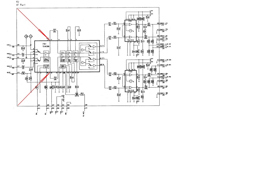

Для подключения AUX необходимо подцепится на ножки предварительного усилителя, микросхема TEA6300
Микросхема указана стрелочкой.
Даташит микросхемы.

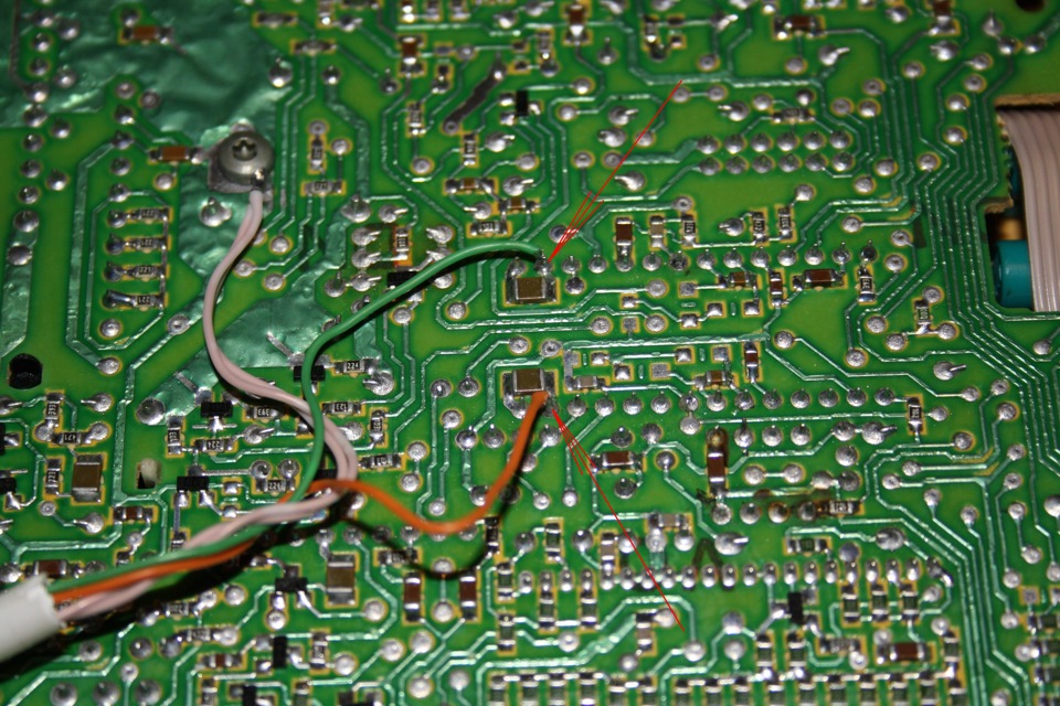

На схеме показаны стрелочками ножки 13 и 16, к ним и предстоит подпаять.
Как видно из схемы, сигналы приходят на неё с головки магнитофона и с радиотюнеров.

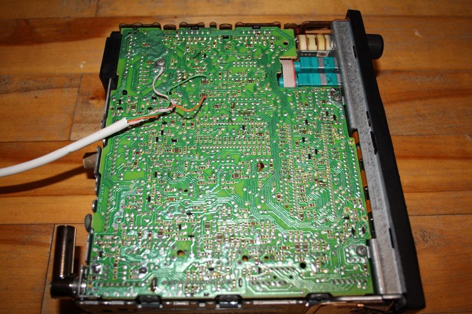

Я попытался подключится как у всех на выводы кассеты, но…
Опущу всю воду, так на мой взгляд делать не следует. Можно выполнить всё гораздо проще. Можно, как я и сказал раньше, подключиться на ножки № 13, 16, показанные стрелочкой. Это подключение хорошо ещё и тем, что внешний сигнал идёт через 2 конденсатора (2315 и 2316).
Для лучшей ориентации привожу следующую картинку, где видно место пайки.
Землю необходимо бросить на дорожку около самореза.

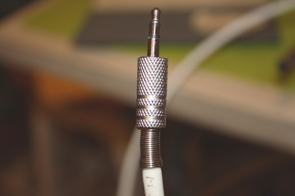

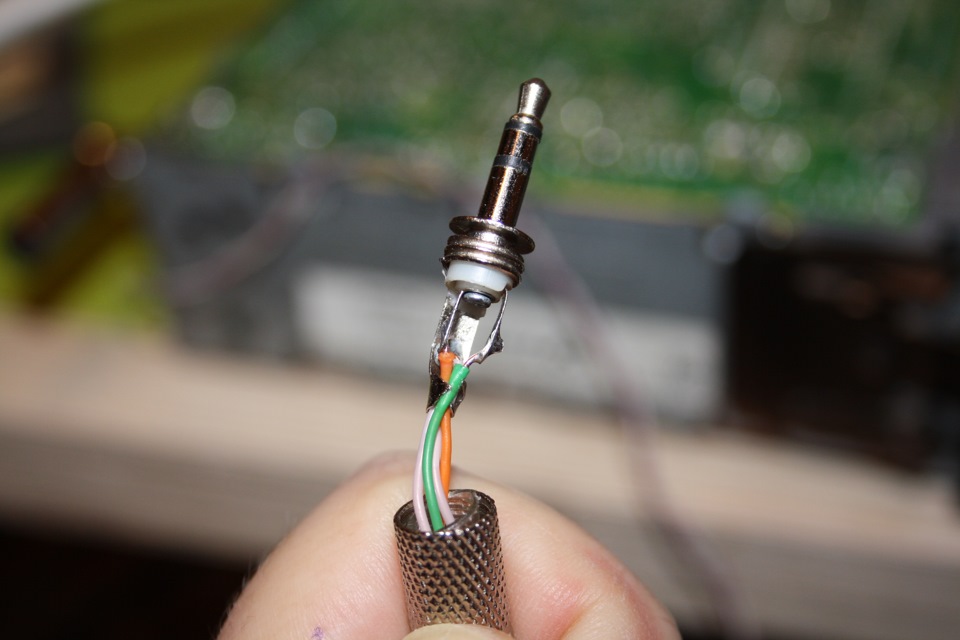

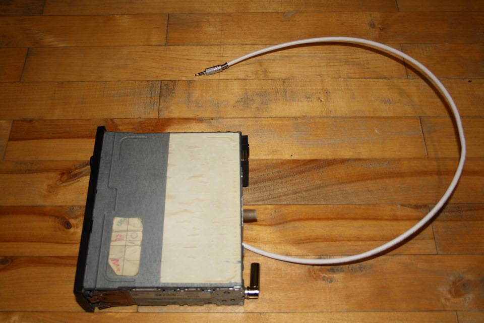

В завершении процедуры нужно прицепить на конец провода разборный миниджек на 3,5.
Осталось только защёлкнуть крышки и AUX готов.
Магнитола в сборе.
Расположение внешнего источника музыки каждый может выбрать сам.))) Внешний источник можно теперь слушать на FM радио. Можно выбрать волну без шипения, на ней и будет играть AUX. У меня к примеру, это 87,5 MHz. Эту частоту можно занести в память. Для прослушивания радио, нужно только отключить внешний источник и всё. Никаких дополнительных кнопок больше не потребуется. Звук получился качественный, в общем мне понравилось.

Классная статья, вот только один вопрос почему если я цепляю AUX на 14 и 15 ногу качество звука лучше? В чем причина и почему вы не подцепились к 14 и 15 ноге микросхемы? Что есть какие то последствия вы так то человек разбирающийся в это как я понял.
Мне показалось, что пустить через конденсаторы будет правильнее. Но это была только моя догадка. На самом деле разницы никакой, а если звук от этого улучшился, так это прекрасно!
А если я вообще уберу кондеры может пропадет шипения приемника?
Так если паять к 14 и 15 ножкам, то конденсаторов уже нет. Кстати, я пробовал слушать с разных носителей. Лучший результат дал портативный видеоплеер. Самый ужасный звук оказался с навигатора, шипение было страшным.
Я понял что они не нужны. Я думаю если я их вообще уберу радио шумов вообще не будет или они останутся?
Конденсаторы как раз и подавляют шумы.
А подскажи как сигнал приемника отрезать? Просто я не шибко в этой теме
Откуси 12 и 17 ножки микросхемы.

А 8,10,19,21 ноги за что отвечают? и что будет если я с плеера подам сигнал на них. Судя по схеме это все входные сигнал просто с разных источников. Я прав или ошибаюсь?
Я сначала пробовал подавать сигнал на 8 и 21 ножки, но так как у меня была разукомплектована магнитола, то успеха я не достиг. Здесь должен замыкаться микропереключатель лентопротяга. У меня не получилось.
Что касается 10 и 19 ножек — это вход с коротковолнового приёмника. Оба контакта сходятся в один и поэтому будет моно сигнал.

Здорова. Отреза дорожки к 12 и17 ногам, на одном канале шум пропал а на втором нет . Что может быть
Привет. Я не знаю откуда идёт наводка. Попробуй отрезать 10 и 19 ещё.

Привет. Написанно все супер, доходчиво, спасибо)) но есть вопрос: где брать такой штекер 3.5? Как он подпаивается к проводам которые пошли на 13, 16 и саморез? Спасибо))
Привет! Штекеры разборные, продаются в любом магазине радиодеталей. Корпус штекера раскручивается и становятся сразу видны контакты, к которым надо паять. Можно взять провод со штекером от старых наушников.
А как определиться какой провод на какую ножку везти, и какой на землю?
Который на корпус идёт, тот паяем на ножку, которая контачит с корпусом разъёма. Остальные два — без разницы, на оставшиеся два контакта.

Если не трудно обьясни какой провод куда на штекер выходит.Нашел два провода экранированных, штекера залиты, цельные.
На картинке: зелёный провод — левый канал, оранжевый — правый канал, белый земля. На залитых проводах, оплётку нужно кинуть на землю, средние жилки на правый и левый каналы. Если ошибёшься — ничего страшного, каналы поменяются местами. Найди по фото точное место и припаяй.)))

По-штекеру мне маленько непонятно.Оранжевый с белым куда паять.В принципе в живую разберусь думаю.Буду лопатить все, как раз и у сына в его проводах может порядок наведу.Все в наличие должно быть.
Использовать провод, жилы которого экранированный медной плетенкой. Набей в поисковике "экранированный аудио кабель".
