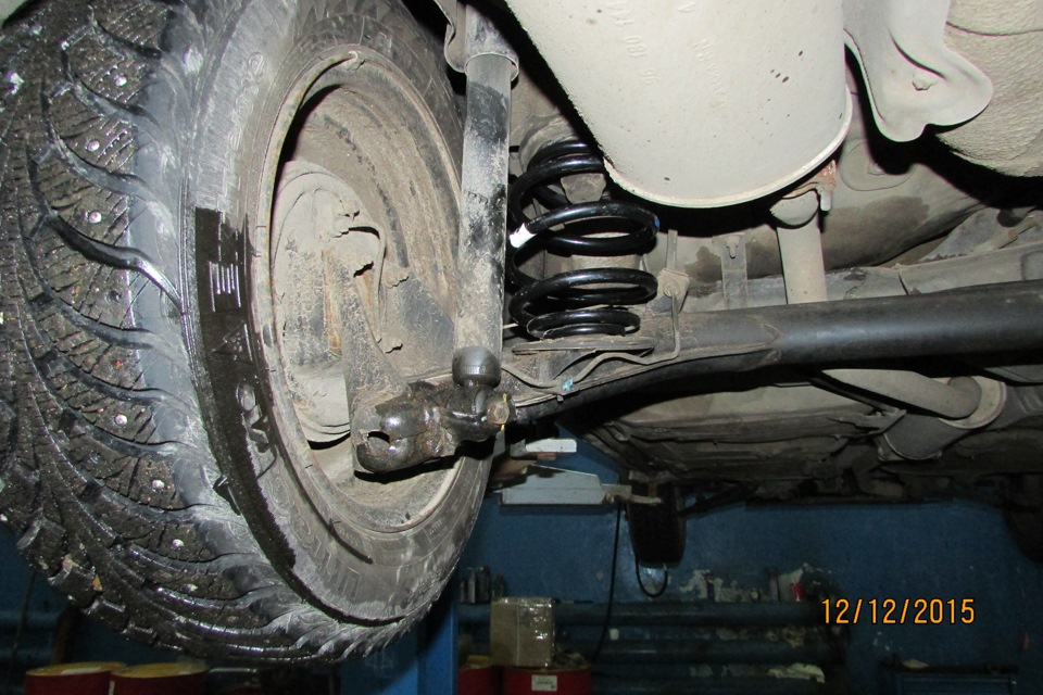

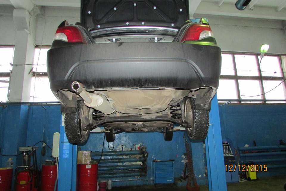

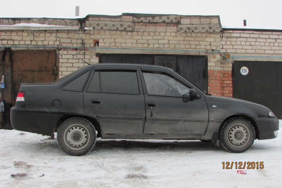

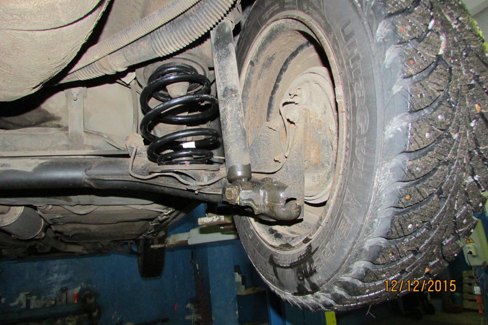

Сегодня наконец-то нашёл время и заменил пружины задней подвески.

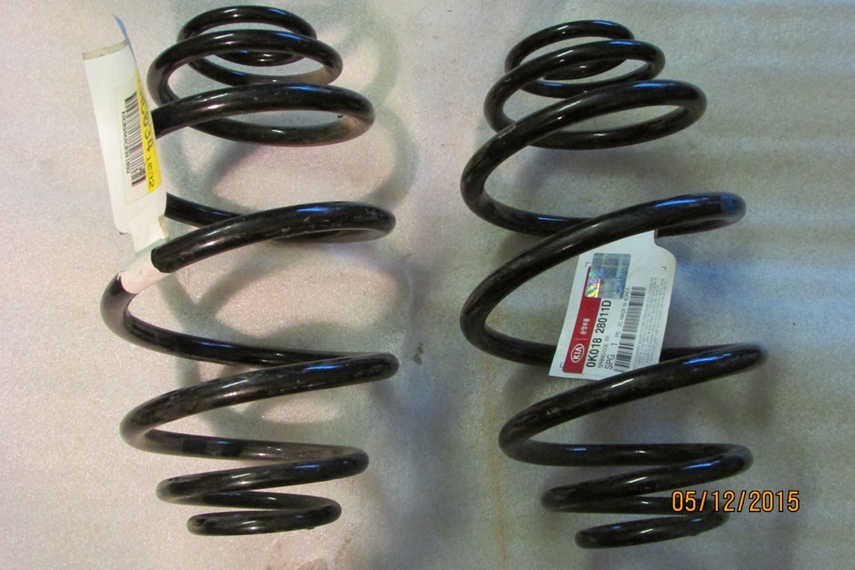

Я напомню, что новые пружины были закуплены заранее, материал про них здесь.

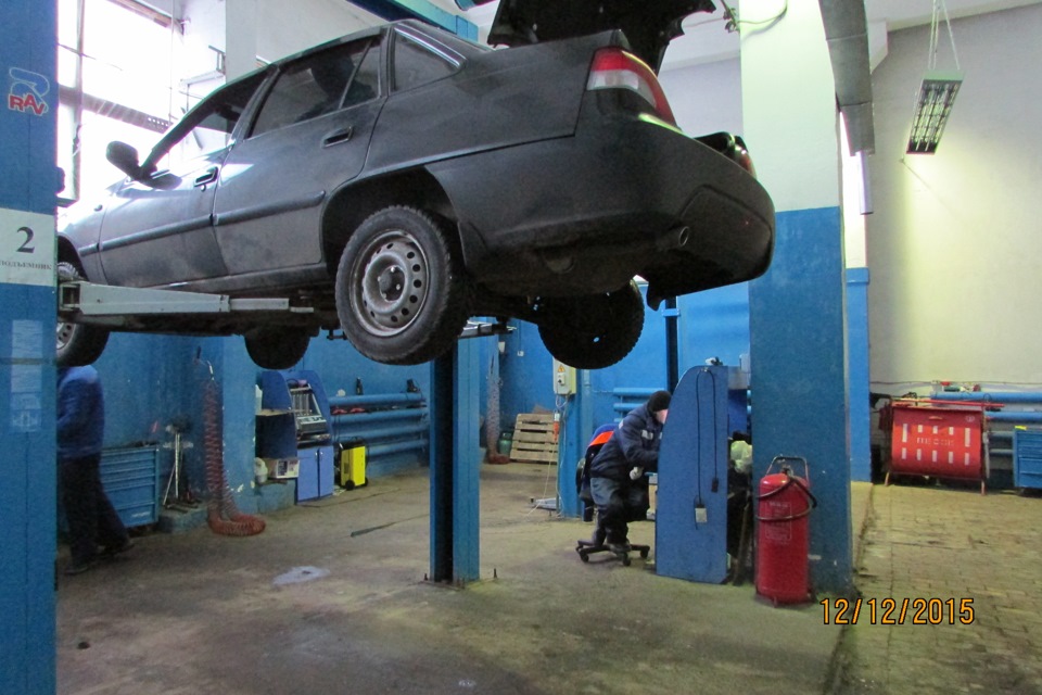

Замену делал в "УЗДЭУсервис" в своём городе.Сделали быстро.Правда делали без всяких стяжек пружин и даже не снимали задние колёса.Вдвоём они делали.Один работал рычагом-монтажкой, а второй пневмоболтовёртом отворачивал нижние крепления задних стоек. Я уж перед тем как поехать, предварительно снял пластмассовые колпачки на колёсных болтах.А оказывается можно было и не снимать.Ну да ладно.

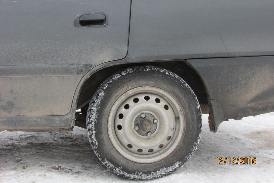

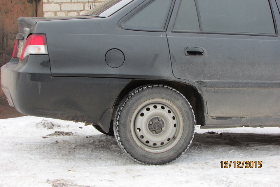

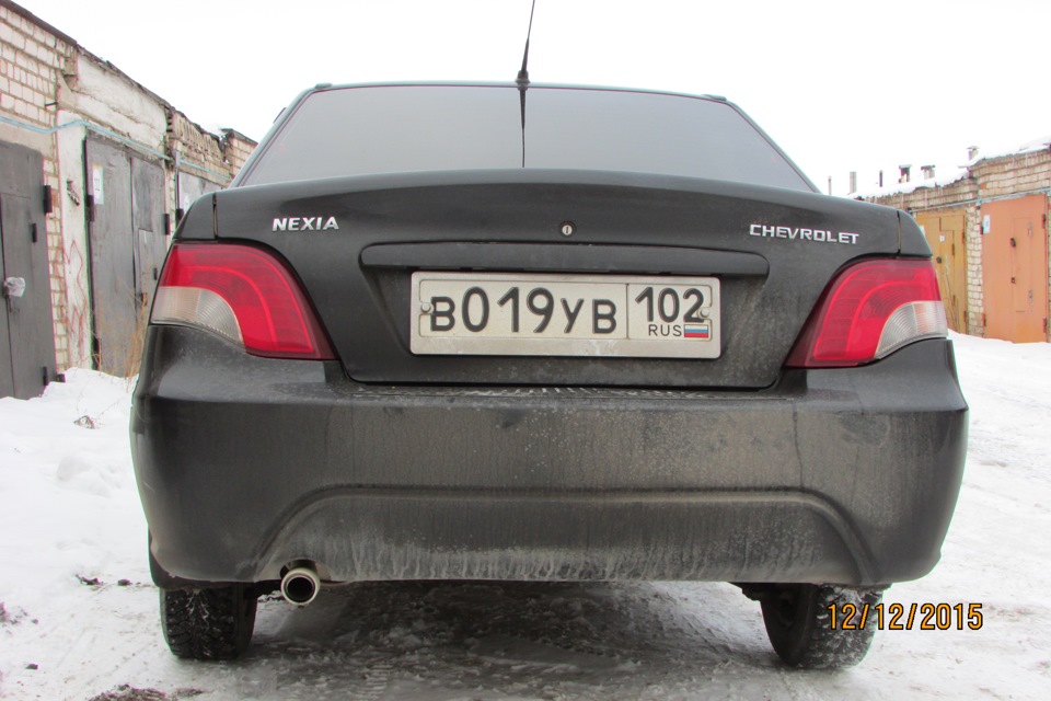

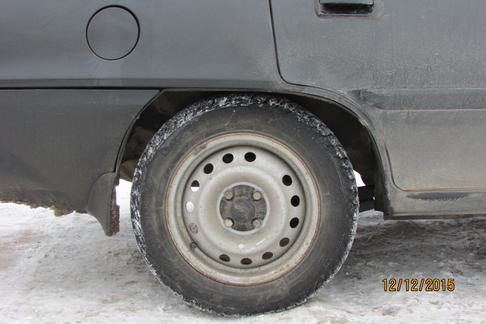

После установки новых пружин заметил, что задница стала упругой, не прям дубовой, а пожёстче чем была.
Зад такой собранный стал.И на ямах и кочках зад не пробивает теперь как раньше.Не сказал, что после замены задок особо приподнялся.Остался примерно на том же уровне.Это не значит, что я типа поменял шило на мыло.Это не так.
Вообще всё понравилось как задняя подвеска теперь работает.И правильно сказал barakuda66 действительно есть зона комфорта и эти пружины не проседают так сильно как родные.Он прав.
Вообщем всё отлично!
Результаты проведённых работ на фото.

Сейчас эти пружины стоят по 5 тыс/шт.

Подскажи, а по жесткости как?Мягче или жестче стали, или все таки особой разницы нет?
Почему разница есть.Как тебе объяснить у них есть граница комфорта(несжимаемая зона), они не сильно жёсткие, но достаточно упругие и не мягкие такие как штатные.Я думаю внятно объяснил.
Да понял, спасибо, не охота было терять мягкость авто. Думаю тоже поставить такие.Вот же ты меня заинтриговал.Опять бюджет кроить придется(а ведь новый год не за горами!).
Мягкость будет.Всё нормально.Копи деньги и ставь.

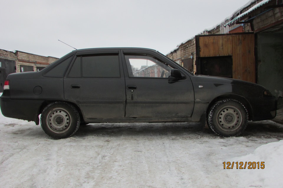

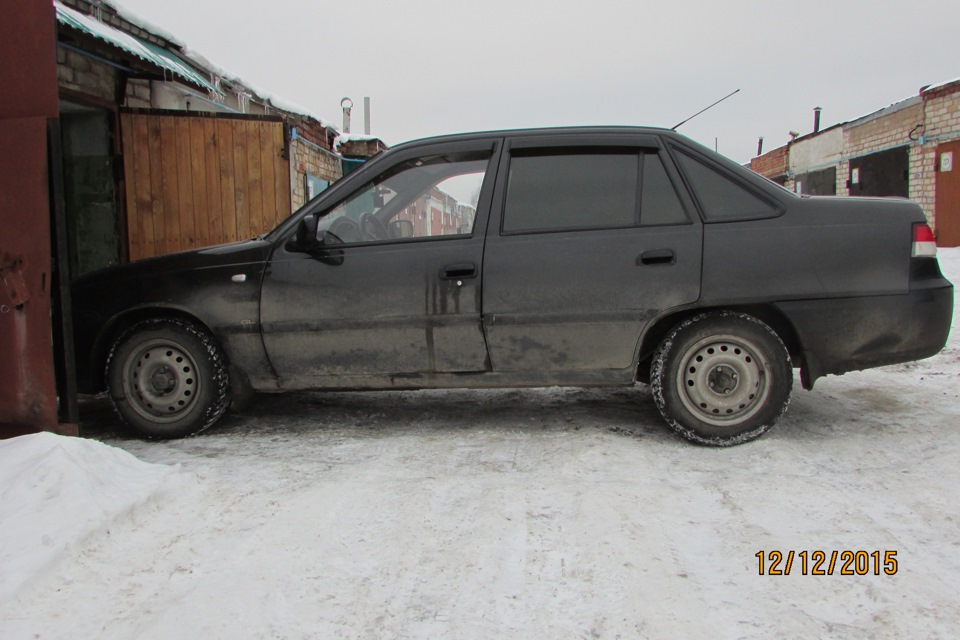

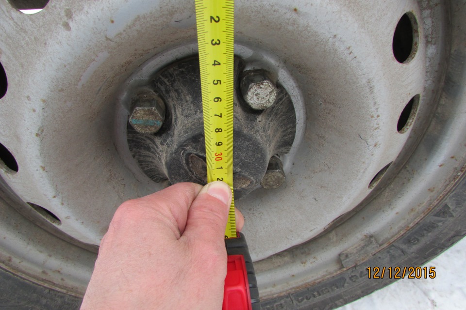

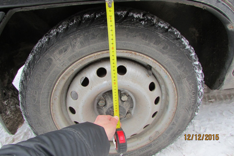

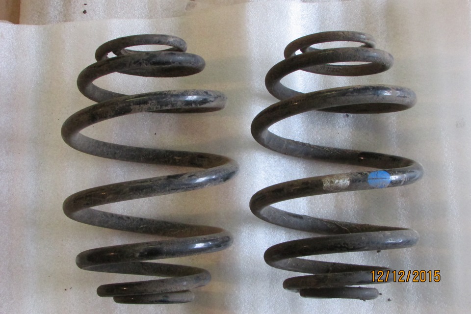

Не пойму в чём фокус почему одинаковая высота получилась и на старых и на новых пружинах старые 23 новые 27 разница в 4 см а высота одинаковая.
Я думаю может из-за амортизаторов?Заменить их скорее всего придётся на газ+масло, может тогда зад и поднимется.Но пока так буду ездить, дальше посмотрю.

Это что же за дятлы в Уз Дэу работают, что даже стяжками не пользуются?
Женя это им сподручно всё.Они привыкли, без проблем всё делают.У них так здорово всё получается.Ничего не сломали всё сделали аккуратно.Жаль, что их всего трое осталось.Остальные все ушли.Раньше их было больше.
А остальным, которые ушли, наверное в лоб этими пружинами и досталось :):):). Дятлы они и в Африке дятлы, о своей и чужой безопасности нихрена не думают
Может быть.Они просто по другому не умеют.

Такие расвиздяи могут и шланги тормозные порвать, без стяжек если снимать
