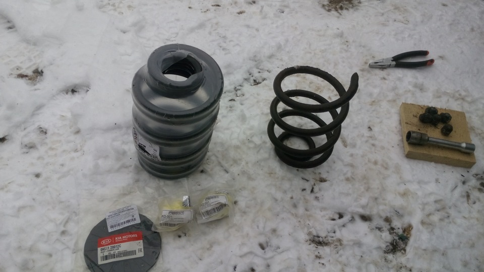

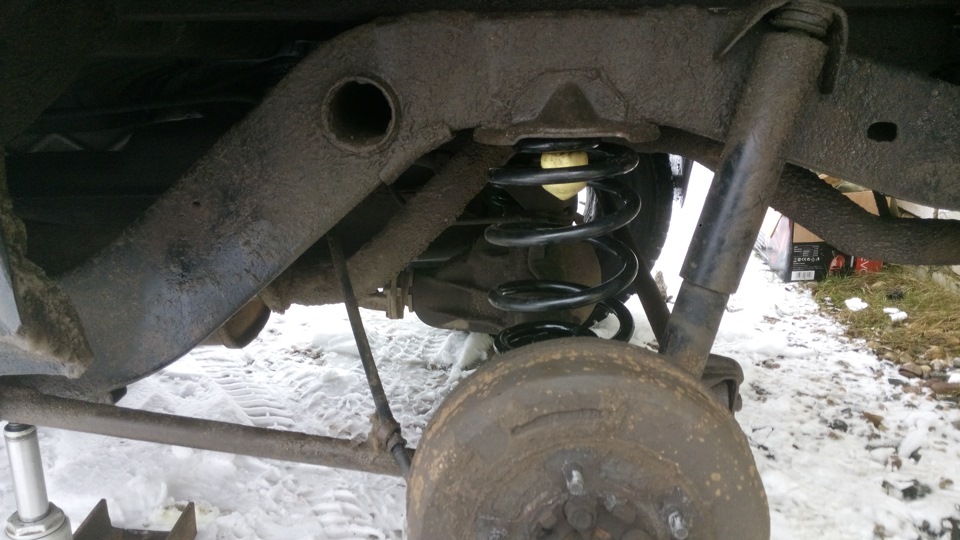

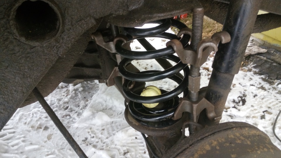

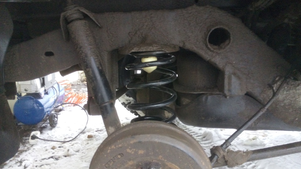

Но всему хорошему приходит конец, и где-то между Ярославлем и Иваново обломило низ задней левой пружинки.
Как и на перед решил взять фирму Klakson.
* усиленные пружинки Klakson 54951 — 1800 руб
* пара отбойников Febest KD001 — 400 руб
* пара резинок, верх 0K01128015 — 210 руб и низ 0K01128012C — 100 руб.

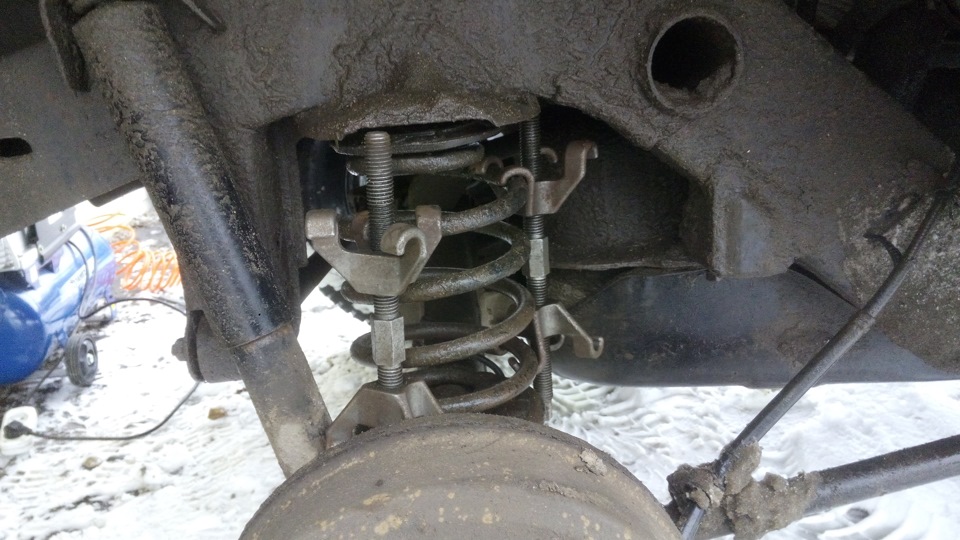

Аналогично вторую, правую сторону, но тут уже пружинка целая, сжимаем стяжками
Толщина прутка у старой и новой Klakson 54951 пружин одинаковая 15мм. Может я за неделю на сломаной пружине поотвык, но кажется клаксон чуть мягче старых. Хотя на лежачих все так же зад здорово подпрыгивает.

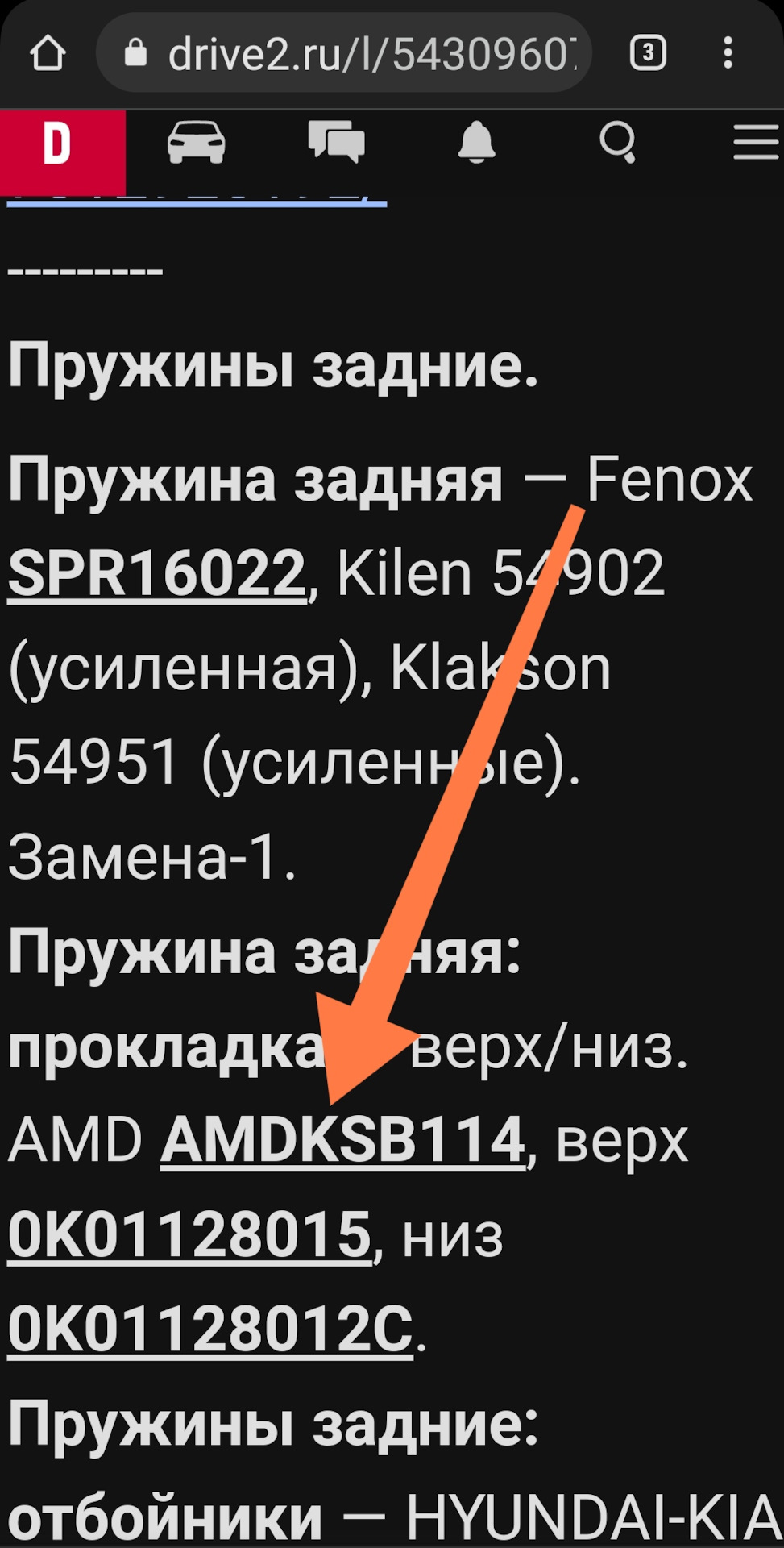

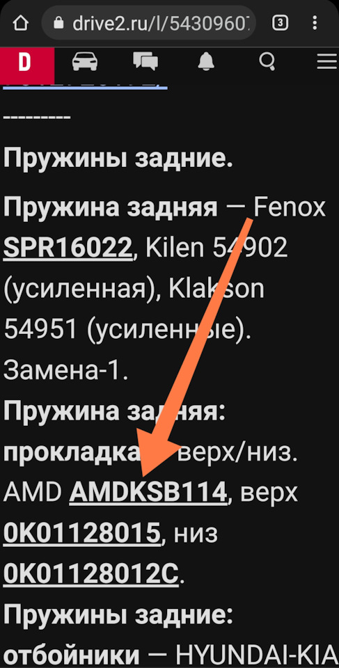

Привет! А какая примерная толщина оригинальной нижней прокладки задней пружины 0K01128012C?
купил набор прокладок на нексию AMDKSB114, тут на драйве наткнулся типа аналог, но там толще нижняя прокладка намного оригинала и боюсь просто не хватит аммортизатора.
Это для лифта от нексии советуют, толщина стока как верхняя дай бог миллиметра 3, не больше.
ну по описанию не похоже, что для лифта советуют, а как типа аналог:
www.drive2.ru/l/543096073032303523/
а туда думаю перекочевала эта информация отсюда, там в комментариях человек пишет список аналогов и упоминает этот артикул:
www.drive2.ru/l/10564318/
померил верхняя около 5 мм. а если поставить и на низ и верх от нексии от верхней? может подойти интересно? оригинал стоит дорого и ждать долго ищу аналоги, но нет их на дрйве к сожалению.
Так ты смотри по бортовикам кто реально ставил, а не список аналогов, который выдал кому-то там экзист или автодок. В энциклопедию ланкрас тоже тащит тонны непроверенной информации, он эти аналоги тоже в руках не держал, не сравнивал.
Можно ставить верхние от нексии. Родные отбойники тебе все равно не светят))
да не экзист, именно с драйва инфа. человек написал список аналогов, Ланкрас добавил и все)
верхние от нексии может что то не подойти ведь, например дырка?)) надо ведь и на низ и верх. может на низ не подойти например. я оригиналы не видел не сравнить к сожалению.
Все может быть, это же даже не аналоги, производители их не заявили таковыми, а явный колхоз))) поэтому все на свой страх и риск, да.

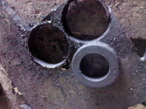

Добрый человек, а как фиксируется пружина в нижней части? у меня тут в полевых условиях она вывалилась, на второй пружине смотрю — что то типа шяипки гриба из металла внизу фиксирует пружину. на то, что вывалилась, этот фиксатор утерян. Это типа клепки чтото?
Да, там бородавка такая должна быть, типа пупырышек. И на этот палец, да, центрируется пружина. Видимо отгнил он у тебя, от времени.

Я открутил 2 нижних болта, и вывесил кузов, пружины просто от руки встали
Была такая мысль, только открутить аморты сверху. Но если уж есть стяжки, остались с замены передних пружин и стоек, почему бы и не ими)))
