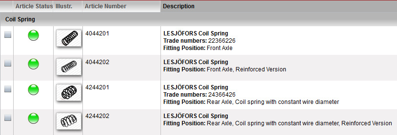

Пружины Lesjöfors Automotive. Штатные размеры для Спортэйдж 2.0 бенз:
Передние: 4044201, 4044202 (усиленные)
Задние: 4244201, 4244202 (усиленные)

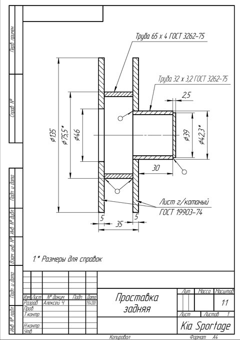

Пружины задние: проставка — лифт.

По пружинам передним немного запутанно, 2 подряд одинаковых номера и не понятно от чего. Вот точная таблица с сайта Lesjöfors Automotive. Это штатные размеры для Спортэйдж 2.0 бенз.
с индексом 01 на конце — обычные,
02 — усиленные.
Систематизация — в процессе. Эту информацию добавил отдельно в самое начало.
потихоньку приведем в порядок

А какие из них штатно шли на гранд?
На гранд не подскажу, я искал под обрубок
