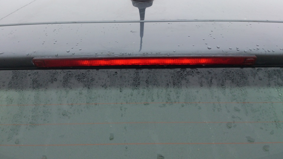

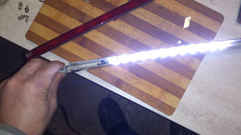

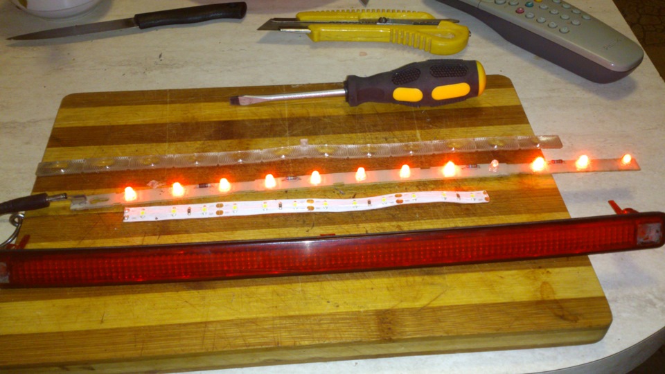

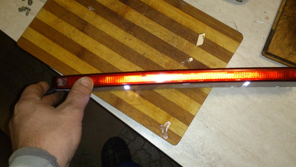

Писал раньше, что горит ошибка "перегорела лампа стопсигнала". Дошли руки, чтобы все исправить. Как — был пост на Драйве.

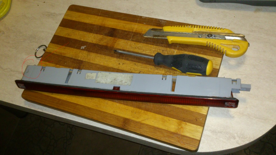

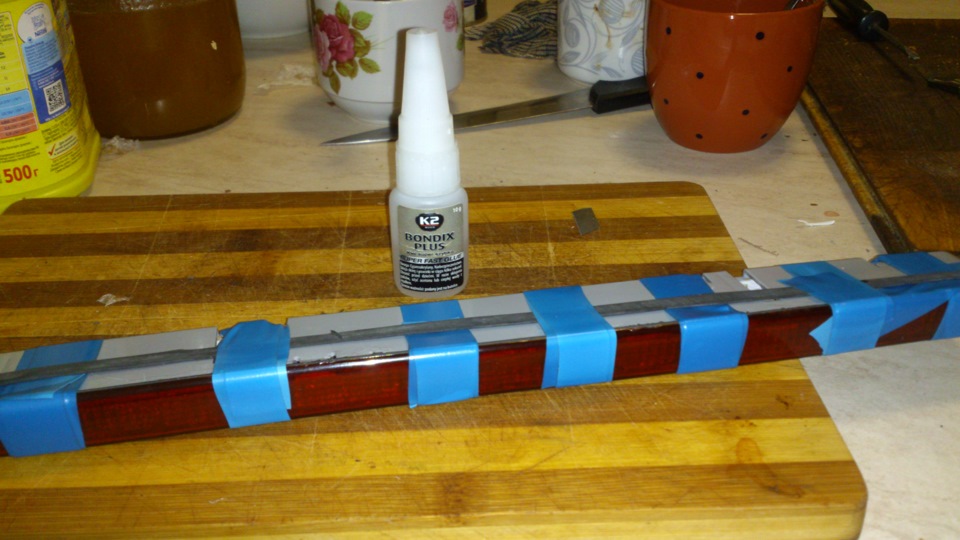

Один нюанс для тех, кто захочет сделать такую работу. Мне дошло, когда уже склеил. На первой фотке отмечено, где можно спилить уголок, напротив платы, и вытащить ее в сторону. Гемороя вообще не будет. А так у меня при склеивании фонарь повело. Пришлось просиликонивать немного. Но опыт уже есть. Если что, куплю б\у, и переделаю. Работы на полчаса.

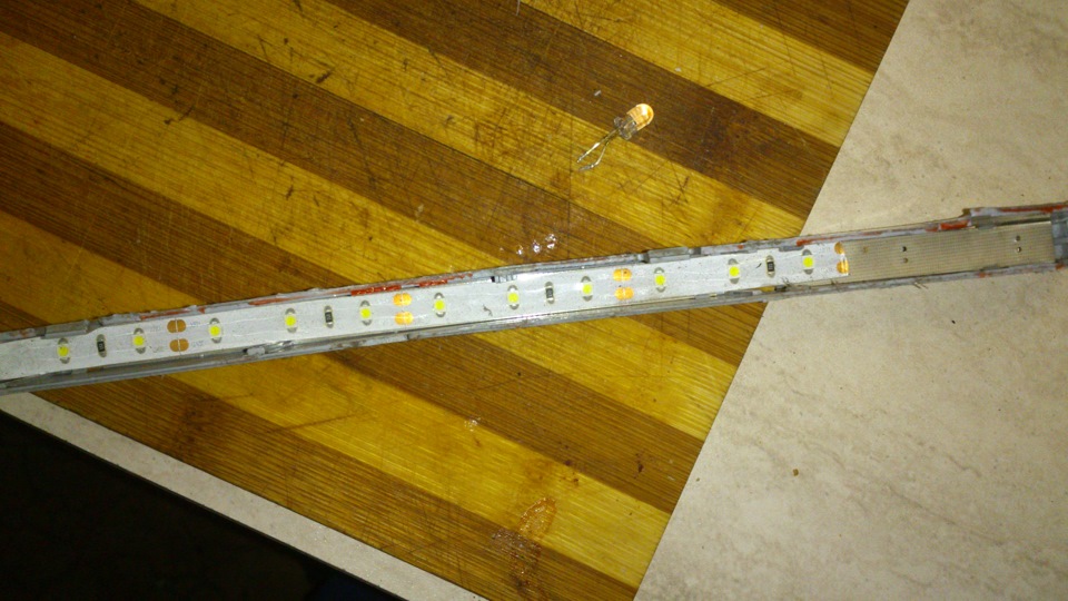

лучше бы подобрал отдельные диоды на замену штатным. либо ленту на более ярких диодах диодах хотя бы.по фото выглядит не ярко.разве что ночью норм будет
На фото видно, что лента намного ярче родных. Там где в разобраном виде.
это мой взгляд.главное чтобы нравилось и было эффективно)
Все класс, немного длиннее надо было ленту куптть, а так асе норм.
