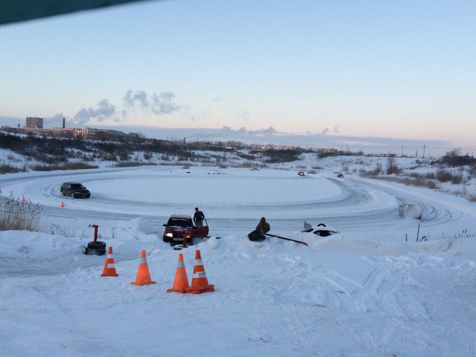

Утром 20ого числа назначен трек день на озере, на котором кстати 27ого числа состоится ледовая битва. Грех было не потренироваться. Но чтобы выехать нужно было устранить косяки которые вылезли после 2ого этапа снежной бивы.

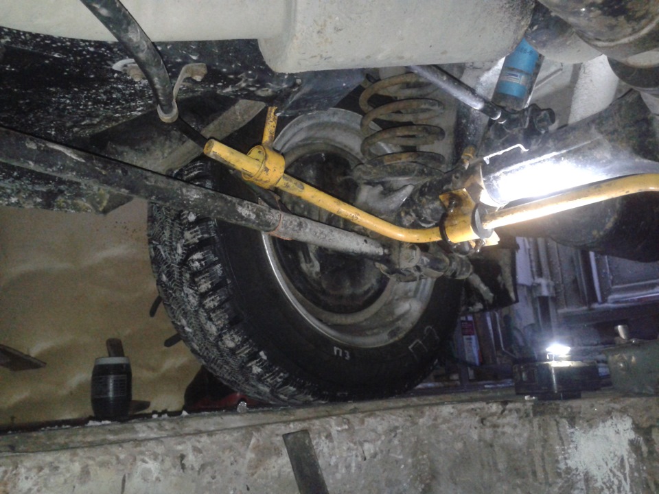

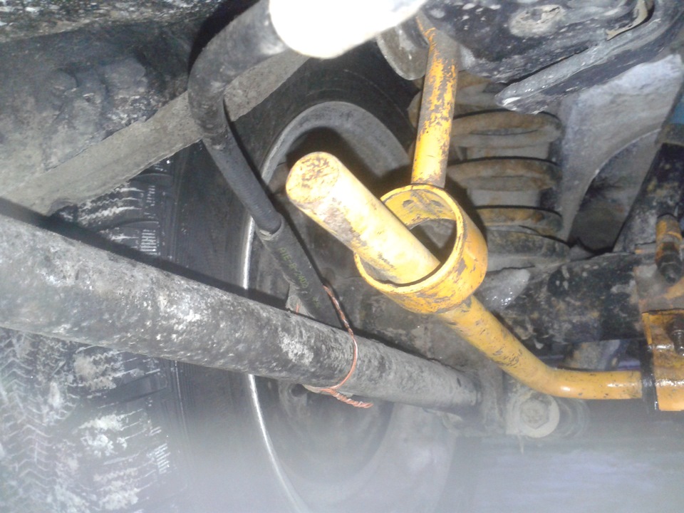

Итак 9:00 я уже в гараже, косяк №1 втулка крепления тяги к стабилизатору заднему почему то вылезла
Делов на пол часа, открутил стаб с одной стороны, засандалил резинку и прикрутил все обратно

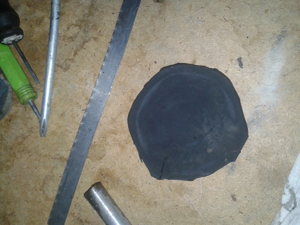

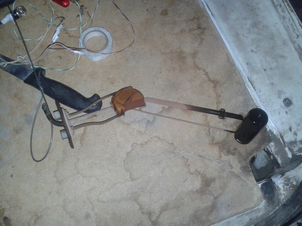

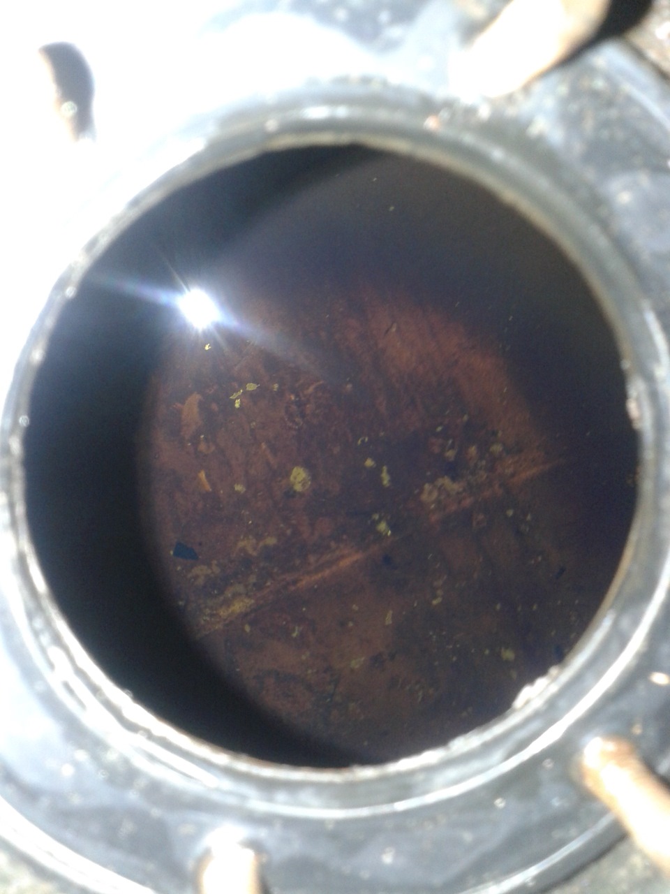

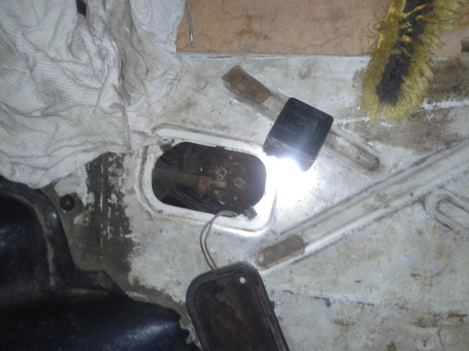

косяк №2 не идет бензин с бака, что то затыкает заборник, залез через лючок
Жижа ))
Вот такую херню достал из бака))))
На конце заборника когда то было ситечко которое благополучно сгнило, в итоге взял ситечко от инж насоса разрезал, насадил и увязал проволокой(фото не сделал торопился очень)

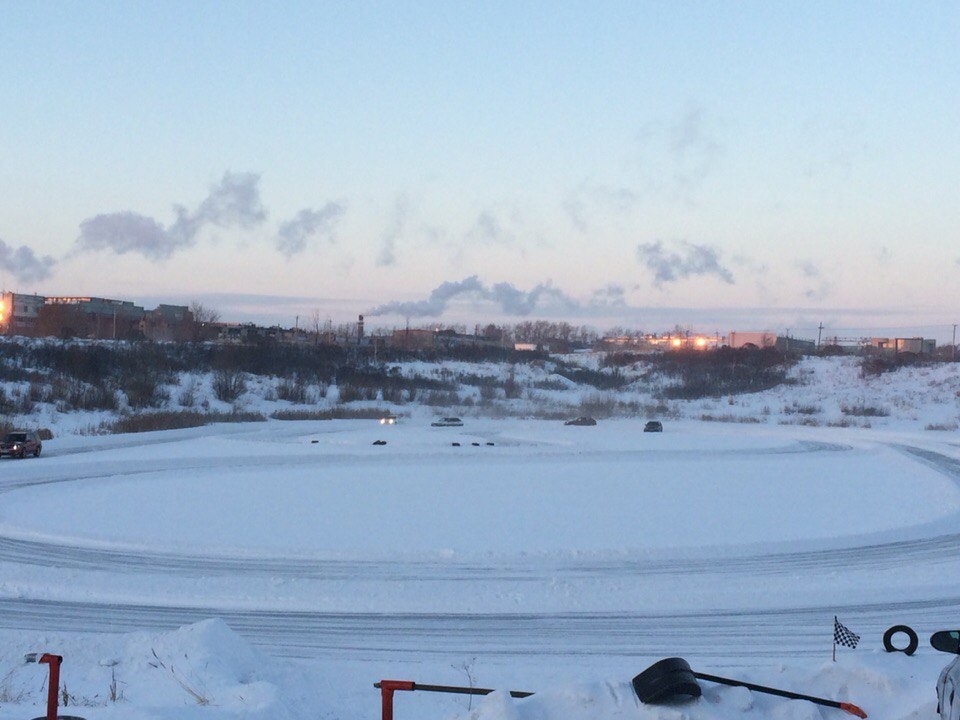

Потом заехал заправил 15л газа и поехали на Track Day покататься по озеру ну и потренироваться перед ледовой битвой. Тут кстати вылез косяк №3 блока нихера уже не держит нужно подтягивать, да провались оно все в опу…)
Фото:
Ну и добавилась одна наклеечка на борту рысака))
