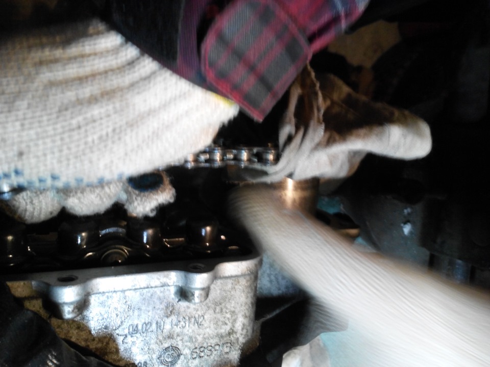

— Обезжириваем гидроаккумулятор и выкручиваем его с помощью универсального съемника масленного фильтра или ищем огромный торкс на 60 вроде.
— Выкручиваем винты из под гидроаккумулятора и оставшиеся винты с площадки блока
— Вынимаем внутреннею часть блока из внешней, видем слева небольшой фильтр 0AM325433D, весь черный, с права внутренняя часть гидроблока 0AM325066, которую тоже можно заменить если треснула резьба

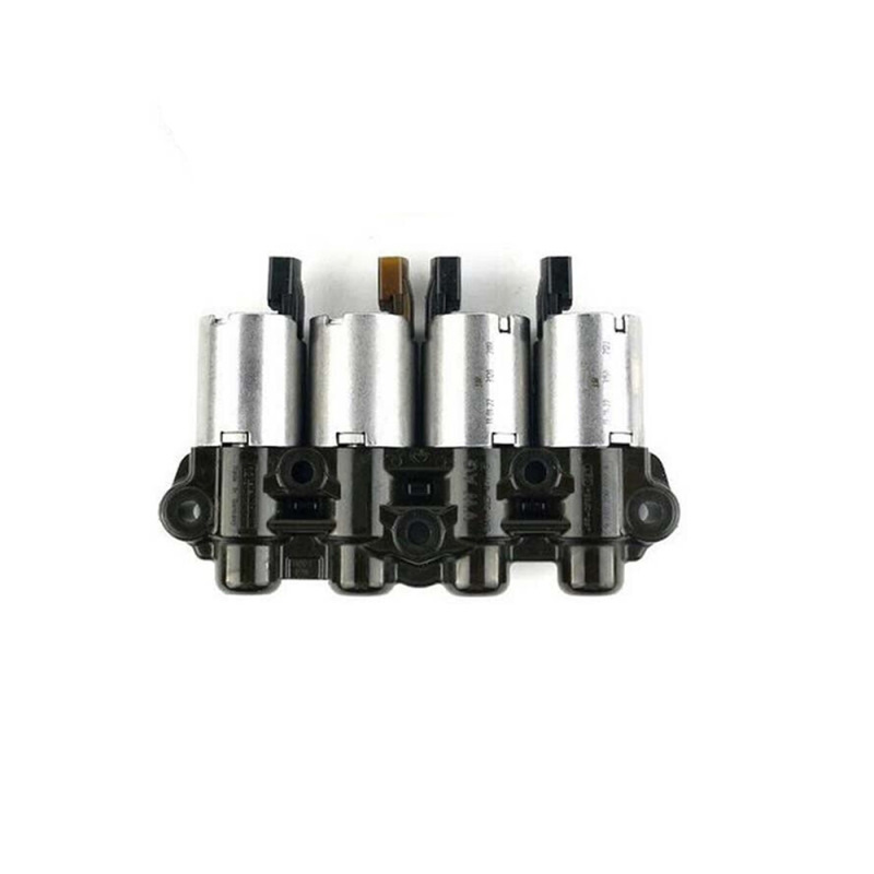

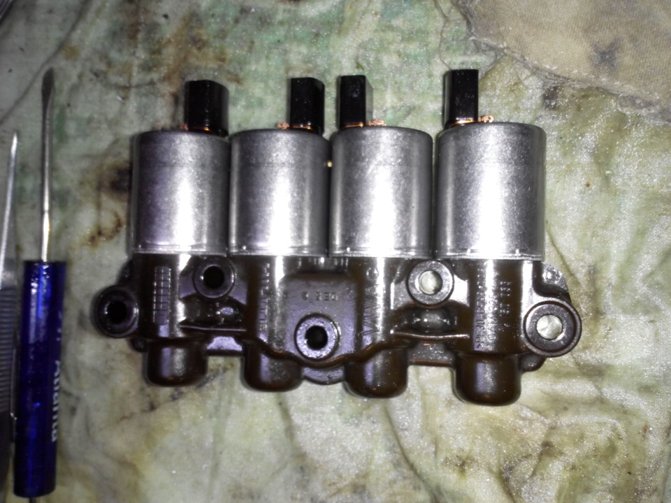

— Откручиваем наши долгожданные солейнойды
— Вот они виновники 0AM325473 жалко, что этот номер не пробивается, поэтому придется искать бу на разборках. Ремонтировать их не берутся, найдете где прошу Вас отписаться мне.

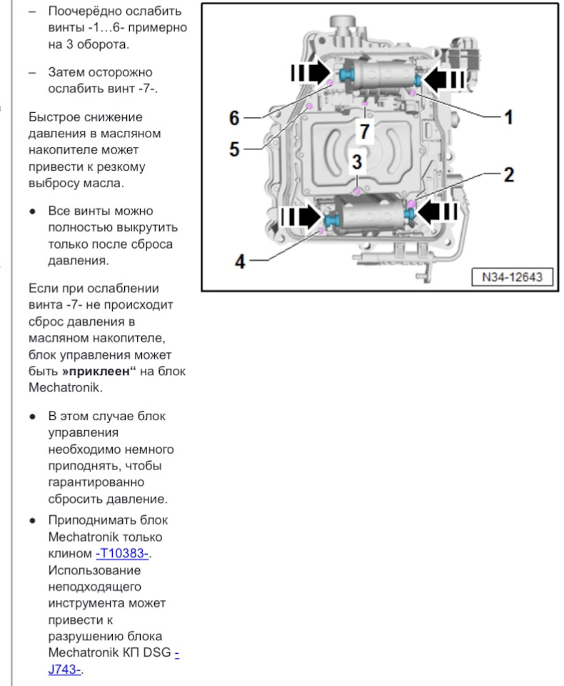

Как сбрасывали давление с гидроаккумулятора? Или повезло и он был разряжен? Буквально вчера он выстрелил человеку в лицо, серьезная травма, скорая, больница. Как его разряжать?
Открутить на 3 оборота болты с платы и приподнять, давление стравится

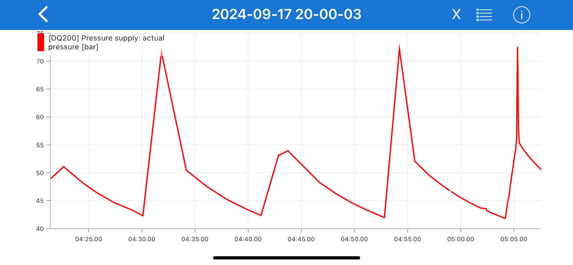

Привет. При износе сцепы после адаптации может вырасти давление в насосе у меня 70-42. Течи нет снаружи все сухо ошибок нет
Приветствую, если рывков толчков нет то не критично. При износе не подскажу.
Доброе утречко. Спасибо. Да вроде толчков нет

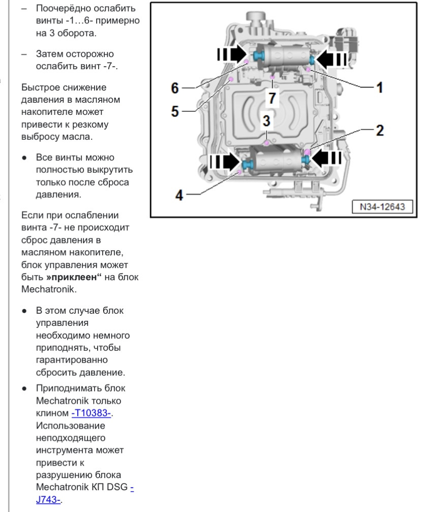

Привет всем. Как безопасно выкрутить гидроаккумулятор? Нужно стравить для начала давление или разобрав все давление должно было стравиться? Заранее благодарен за ответ.

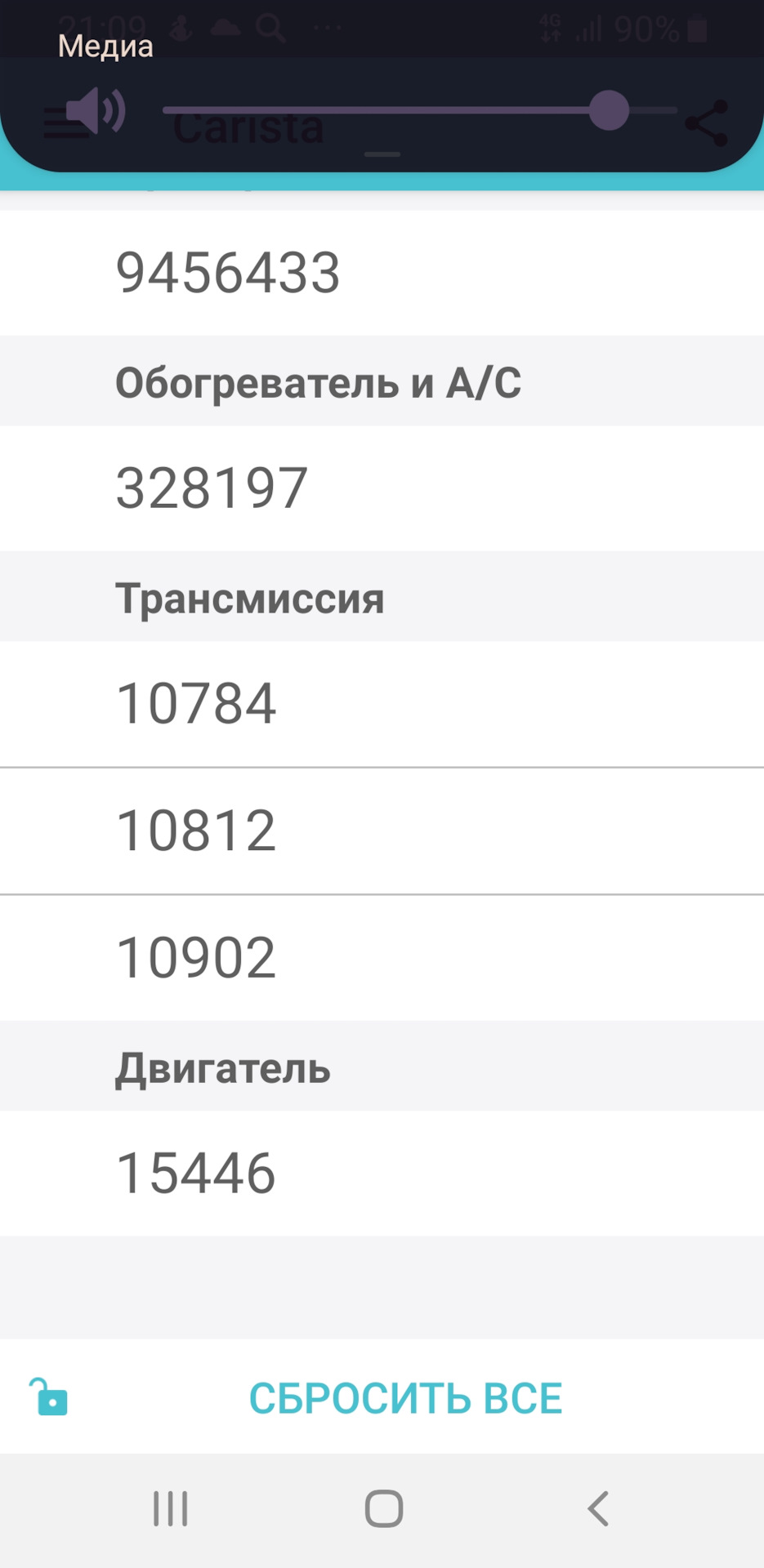

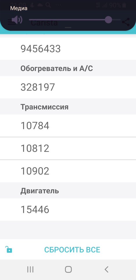

Вот такие ошибки трансмисии выдаёт через carista.Не знаешь в чём проблема. Тоже толчки бывают.
А как сбросить давление в гидро аккумуляторе чтобы он не отстрелил в табло?

0AM325473 — бьются они и заказываются — соленоиды, цены от 9-10т.руб

Подскажи, как давление сбросить с гидроаккумулятора? Не хочется травмироваться)
Разбирайте последовательно

Соленоиды есть новые в экзисте. Пробиваются. Цена около 10000.
Подскажи артикул.
0AM325473
Спасибо

А как сбросить давление с гидроаккамулятора? Я смотрю ты уже ввертыш сделал зачем уже пробило?
Добрый день. Быть может кто то знает за какое время насос на DQ 200 должен создать давление в 60 bar, и соответственно за какое время оно сбрасывается до 40 bar? Проблема следующая: Только зимой, и только на холодную: вылетает 1 передача, а так же были рывки на задней. После прогрева все ок. Имею следущие значения: При темп. масла в мехатроне -6 град, давление набирает набирает за 3 сек, сбрасывает за 4 мин. При t +13 :набирает за 1.7 сек, сбрасывает за 1мин 58сек. За инфу буду очень признателен!
Так машину прогревать надо зимой ну мин 5 это самое мало!
VWbor
Как решилось ?тоже первая вылетает .
VWbor
Но у меня на горячую только вылетает первая

Подскажите, перед откручиванием гидроаккумулятора от плиты как снять давление? Ведь если не снять давление его при откручивание вырвет, или я не прав?
если у тебя трещина в плите то там давления и так нет!
ALF1908
Откручивай гидроаккумулятор в последнюю очередь, усилие там большое надо приложить.
