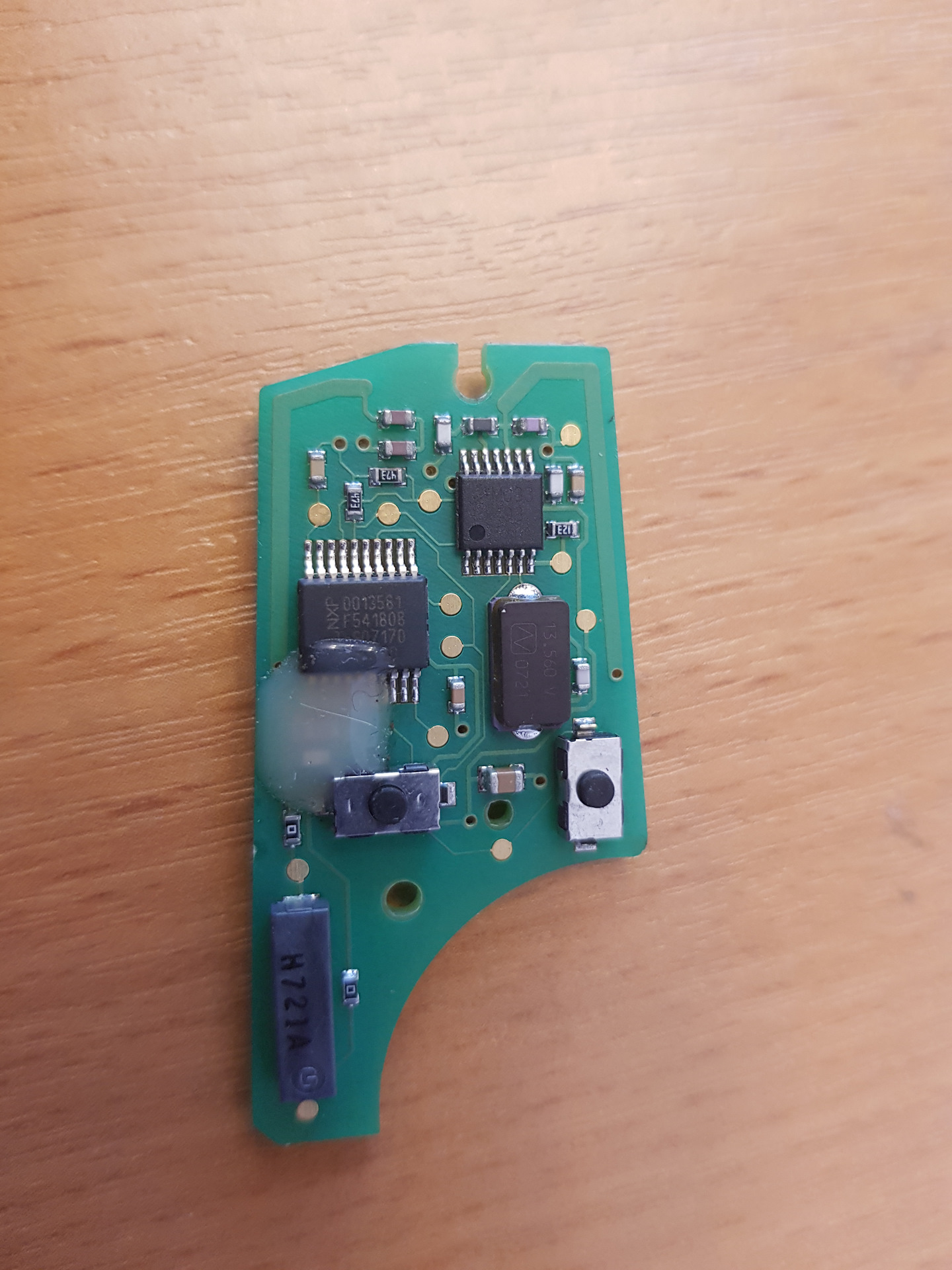

Продолжаю тему с програмированием чипа, начало здесь www.drive2.ru/l/8240902/. Пришель с китая второй чип с маркировкой 7936 (iD46), именно он идет на опели с 2004 г.в. Но прошить ключ в авто с этим чипом с помощью орсома без подготовки опять не получилось.
Как пишут некоторые источники чипы для опелей (id46) перед прошивкой в автомобиль (с помощью орсома) должны быть подготовлены( запрограмированы)с помощью спецприборов — програматоров. На ютюбе нашел несколько видео как програмируются чипы, но думал что у меня прокатит програмироаать чип только используя орсом.
Теперь встал вопрос где взять человека с програматором. В конторах, которые специализируются на изготовлении автоключей и чипов для автозапуска, говорят что подготовкой чипов не занимаются, а изготовливают чипы сами, копируя их с оригинального ключа. Стоимость изготовления чипа от 1800 до 3500 руб. Мне кажется они используют точно такие же незапроограмированные чипы, которые купил я просто чтобы срубить бабла пудрят мозг. Тем более, что процедура програмироаания чипов одинаковая на всех програматорах (сначала считываеся инфо с чипа оригинального ключа, а потом эта инфа записывается на програмируемый чип).
На этом тему с програмированием чипов можно закрывать.
ИТОГ: 1. Для прошивки ключа в авто, он должен иметь чип (транспондер) соответствующий марке авто и году выпуска.
2. Чип (транспондер) должен быть подготовлен с помощью спецустройства — програматора.
3. Ключ с подготовленным чипом прошивается в авто с помощью сканера Орсом.
Всем удачи, пишите комментарии!

Перед прошивкой нудно сбрасывать все не нужные ключи?
Подскажите как узнать какой чип стоит? Psf7941/7946… Astra H 7г Хетч 5дв
Не могу сказать точно, не спец. Возможно 7941, в инет где то есть таблица, чипы по годам и моделям опелей, поищите.
Nerve77
H721A чип.

На мою Астру Н 2012 г.в. не прописался ни один чип из трех заказанных — PCF7935 (ID 40), PCF7936 (ID 46), PCF7936 ID 46 (подготовленный). Я нашел и купил подготовленный чип PCF7936 ID 46, но он тоже не прописался в мою Ашку.
А вот на Астру G 2002 г.в. с помощью ОРСОМа прописался чип PCF7935 (ID 40).
Должен быть id46 pcf7941, вот он должен подойти
Продай мне тот чип который не подошёл, мне как раз надо на G такой))
Давай, пиши в личку как заберешь
Да, чип будет пустой, голый. Сперва в него надо залить копию с рабочего ключа с таким же чипом. А потом уже программировать в машине опкомом или течем
А чтобы родной прочитать — надо знать его пароль…
Прочитав оба поста, я не совсем понял… По итогу, если выкидной ключ мною утерян, купить на али и запрограммировать с помощью опкома или другого устройства не получится? правильно?
Правильно! Ты купишь просто корпус ключа с жалом за 300 рублей.
Но на али продаются еще ключи с микросхемами от 3000 до 50000 руб., что там за начинка и можно ли эти ключи запрограмироать только используя орсом, я не знаю, так как за эти деньги можно купить оригинальный ключ у официалов
А имея ключ от другой машины?
От другой тачки не подойдет, чип програмируется один раз
