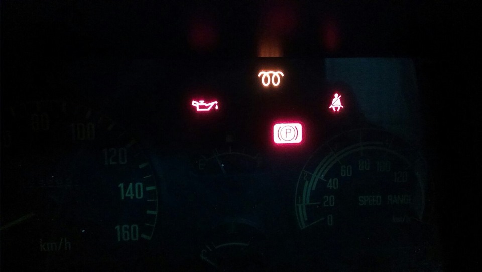

2. Машина завелась, но проблема с приборной панелью осталось, в общем если вставлять и вытаскивать ключ много много раз могут загореться все лампы, а так в основном только "масленка" и "свечи" еще конечно горит "ручник" и "ремень" но это не совсем связано с зажиганем, тоесть это просто показатели, свечи тухнут через несколько сек, ручник и ремень гаснут, если пристегнуться и затянуть руч. остается только "масленка"…
Как это все между собой связано разобраться так и не смог, буду очень признателен если у кто нибудь поделиться инфой…

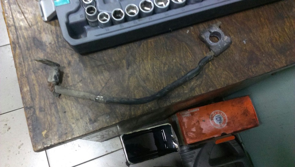

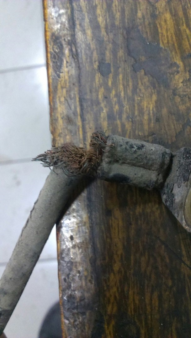

3. После уведенного мои опасения подтвердились, зарядка на акум не поступает.
Предохранители, реле, проводку, и массу проверили еще вчера, ничего не обнаружили, плюс от гены до акума тоже в норме, полез смотреть еще раз, ахтыжбл***
Ну полетел в магаз, купил минусовую клемму всборе, ставим заводим иии?
и ничего, зарядки на АКБ нет! Эхх ну ладно че, всеравно ему жить не долго оставалось…
В общем с Геннадием что то не понятное, ну снимаем и на диагностику, правда время уже было много, и вообще Завтра Новый Год а я тут с грузовиком своим…В общем пока перенесли

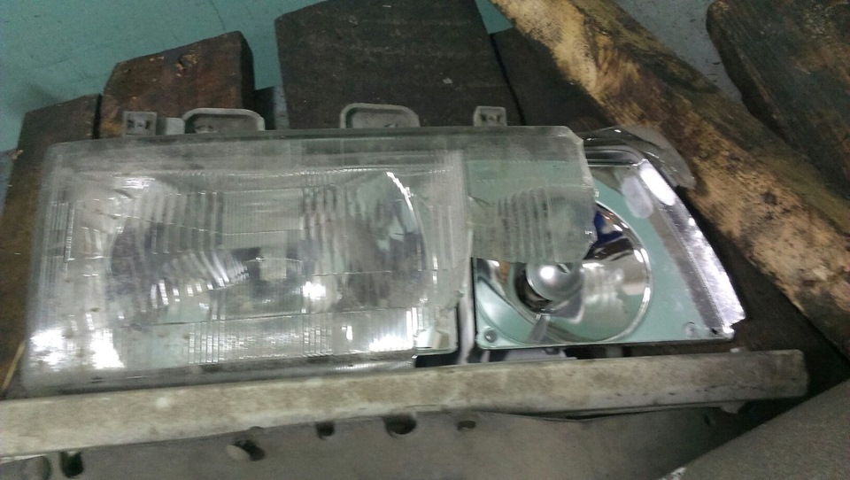

Фара 1600р китай 2500 тайвань(евросвет) все стеклянные как и оригиналы, да в топку, буду заказывать в Уссурийске оригинал, езжу по меж-городу ночью, нужен хороший свет, это барахло не канает, хотя поправьте меня если я не прав, может кто покупал такие фары, действительно ли они хорошо светят как говорят?!

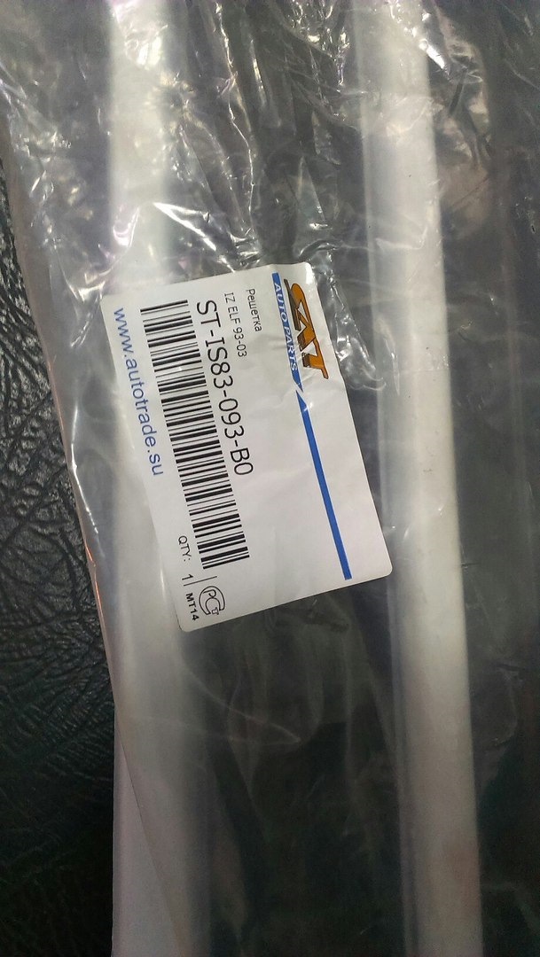

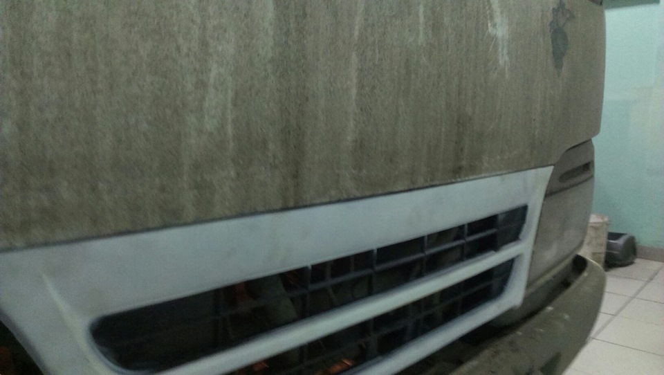

Решетку купил SAT контрактных в городе нет, оригинал только на заказ, в общем примерил, вышло ничего, думал будет хуже, клипсы все совпали

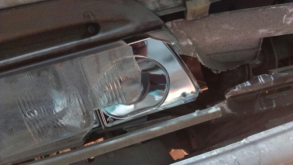

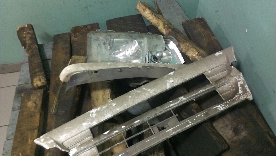

Сегодня поковырял немного, решетке тоже досталось если бы она не была пристегнута хомутом к разетке от 220в улетела бы в неизвестном направлении =) На фаре задняя пластмасса вырвана
Вот кстате номерок решетки, если надо кому

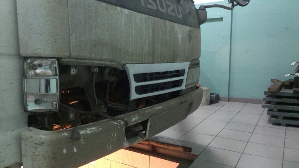

Теперь Вопрос к Исузоводам, подскажите ребята на счет бампера, у меня у одного такая щель между решеткой и бампером, или у всех так? Или это как зависит от года выпуска? Вроде все болты на своих местах, да и в принципе все на своих местах, или может я чего то упустил?

У меня 1990, тоже щель. И я так думаю это нормально, потому что был бы плотнее я бы не смог отверткой добраться до болта регулировки фар (отвечающий за регулировку Вверх-вниз). Хотя не знаю.(
я тоже об этом думал, и думаю что ты прав ) и еще один момент это крепление решетки, она по середине крепится гайкой с внутренней стороны, без щели туда никак не залезишь
