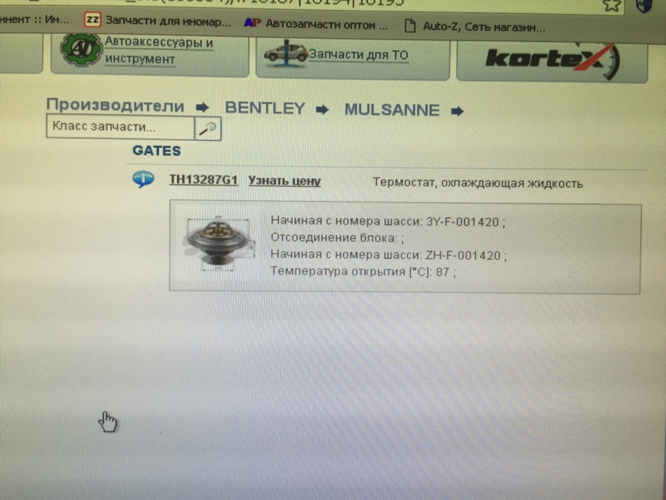

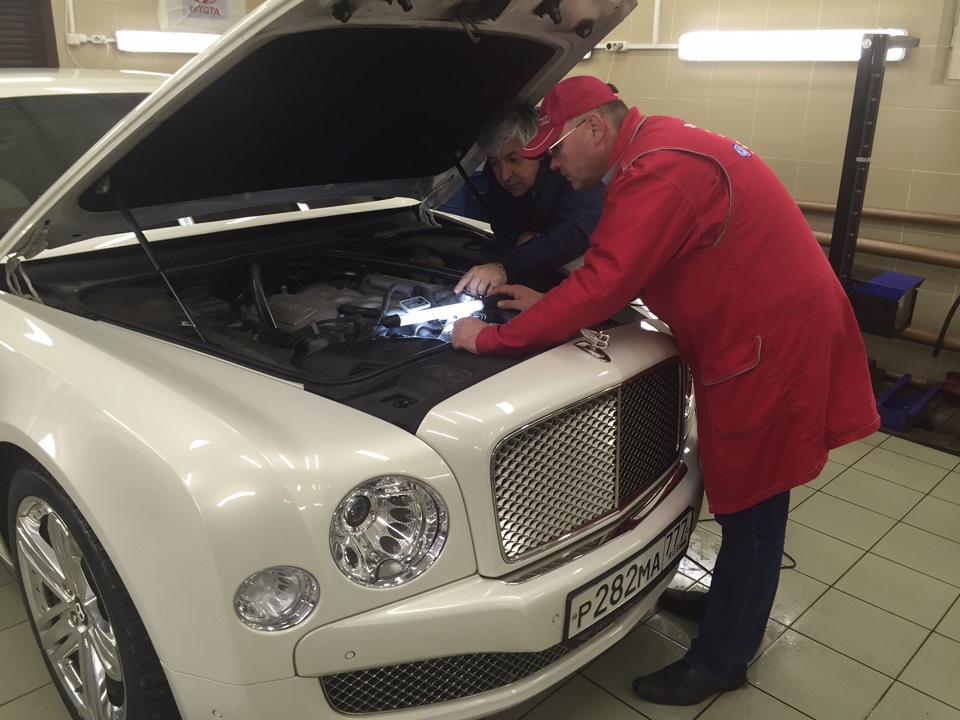

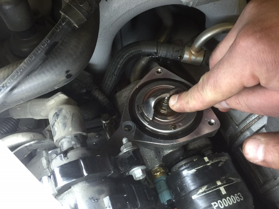

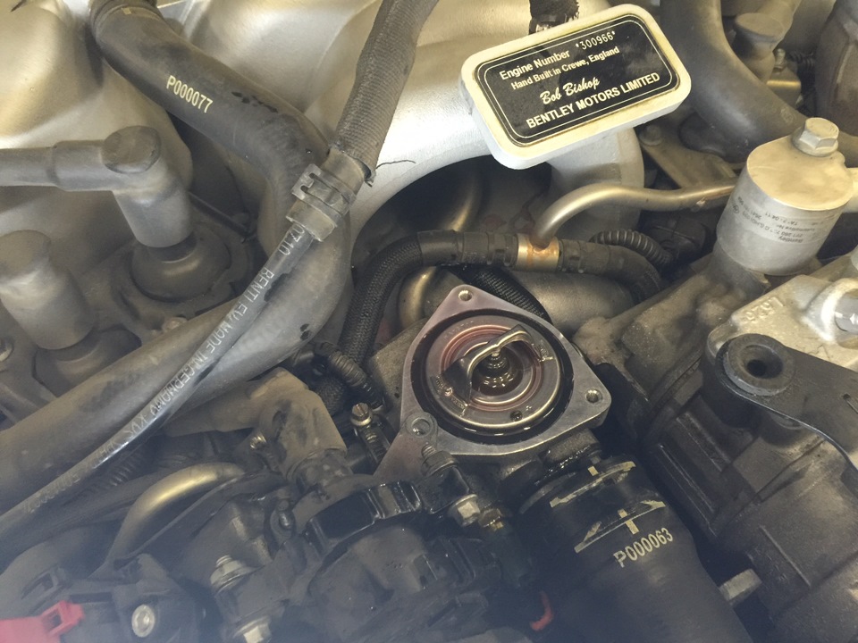

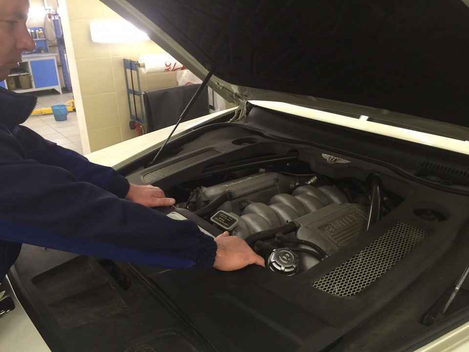

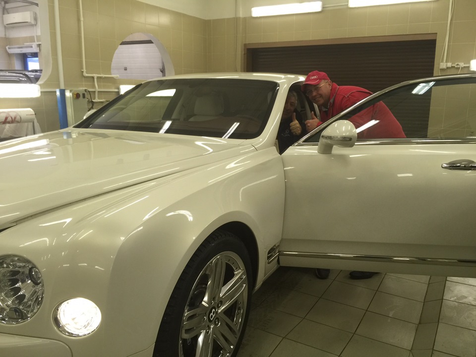

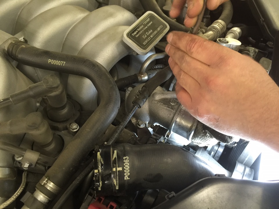

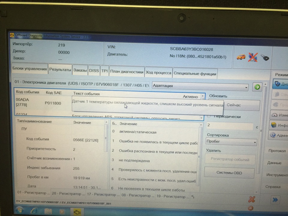

Всё началось 30 декабря, накануне Нового года. Сначала обратил внимание, что вентилятор принудительного охлаждения подозрительно долго завывает при -10 градусах окружающей среды. Но, как правило, в предновогодней суете совершенно не этого, поэтому к вопросу диагностики и ремонта вернулся уже в Новом году.
После всех праздничных возлияний только сегодня вернулся к неисправному Мульсану. Стало понятно, что вентилятор вообще не выключается и молотит без остановки. Звоню дилеру, чтобы уточнить, как быть и что делать.
Дилеры Бентли — ребята компетентные и на поставленный вопрос уверенно отвечают. Скорее всего, причина в неисправном термостате или датчике температуры ОЖ. Диагностика 11 000 р, работа по замене, включая стоимость запчастей в районе 100 000 р!

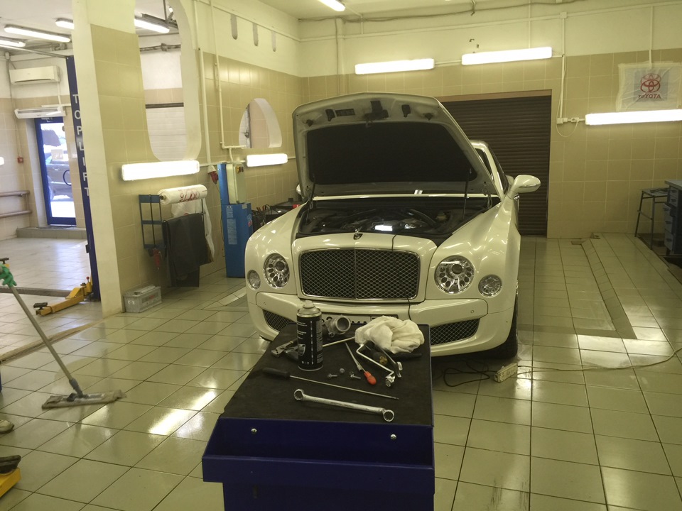

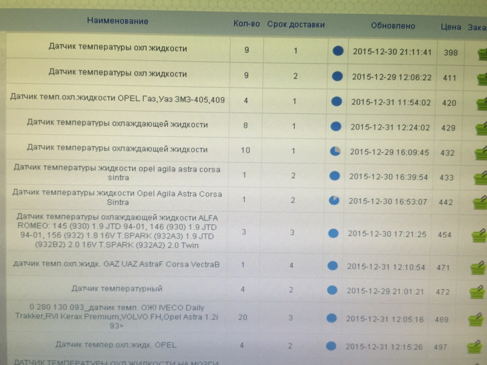

На мой взгляд, такая сумма неприлична даже для миллионеров. Поэтому буду ремонтировать самостоятельно. Итак, диагностика показывает неисправность датчика температуры. Смотрим по складу и понимаем, что красная цена такого 500 р, а для термостата 700 р.

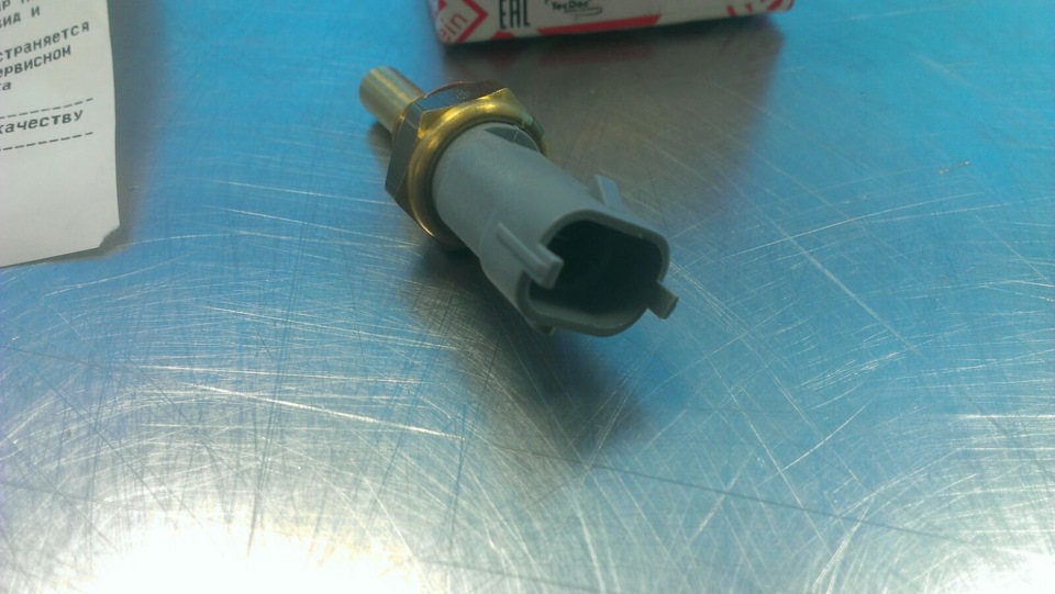

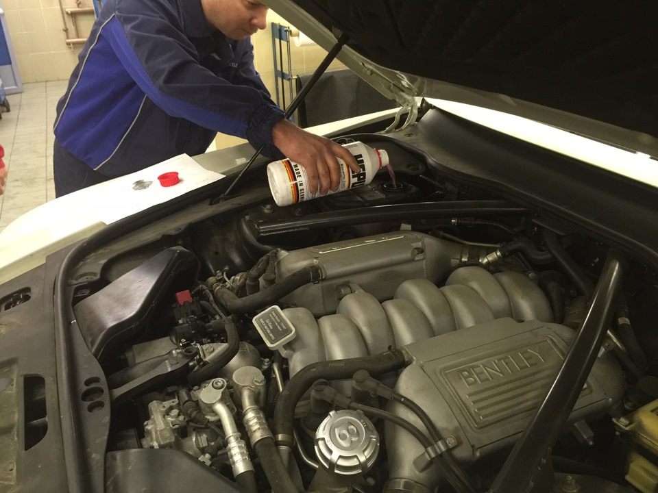

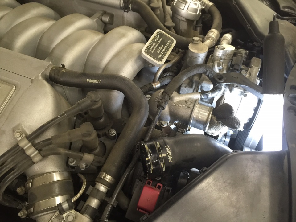

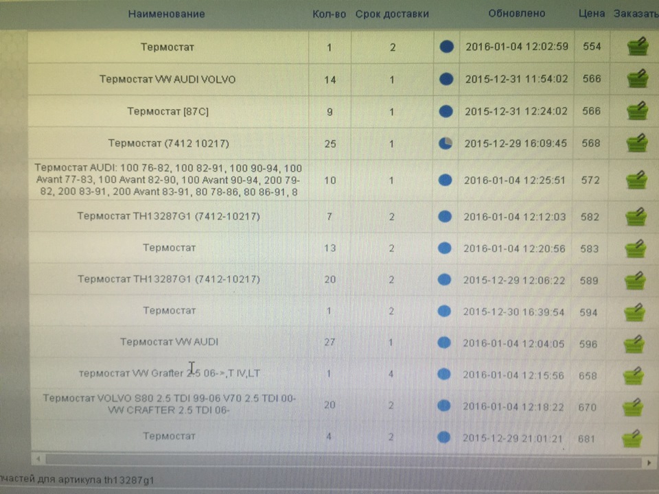

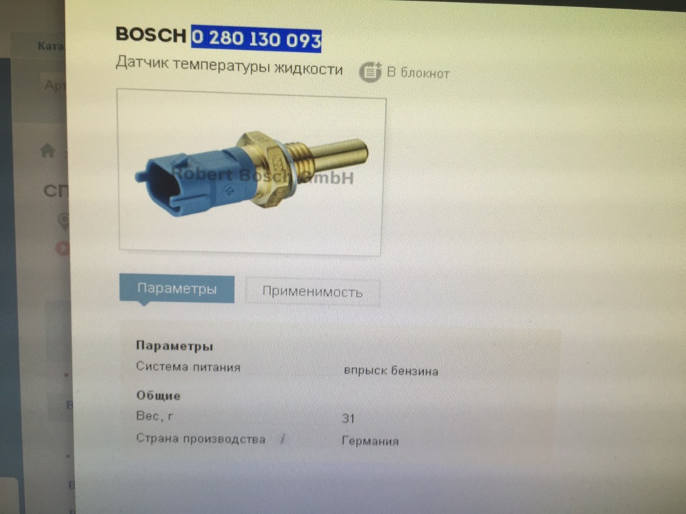

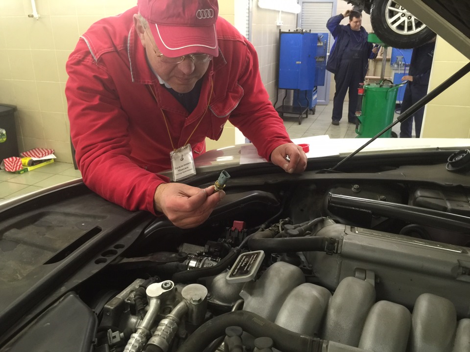

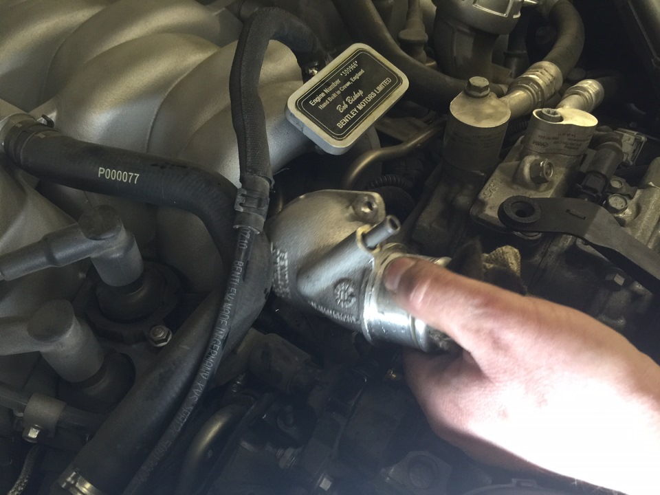

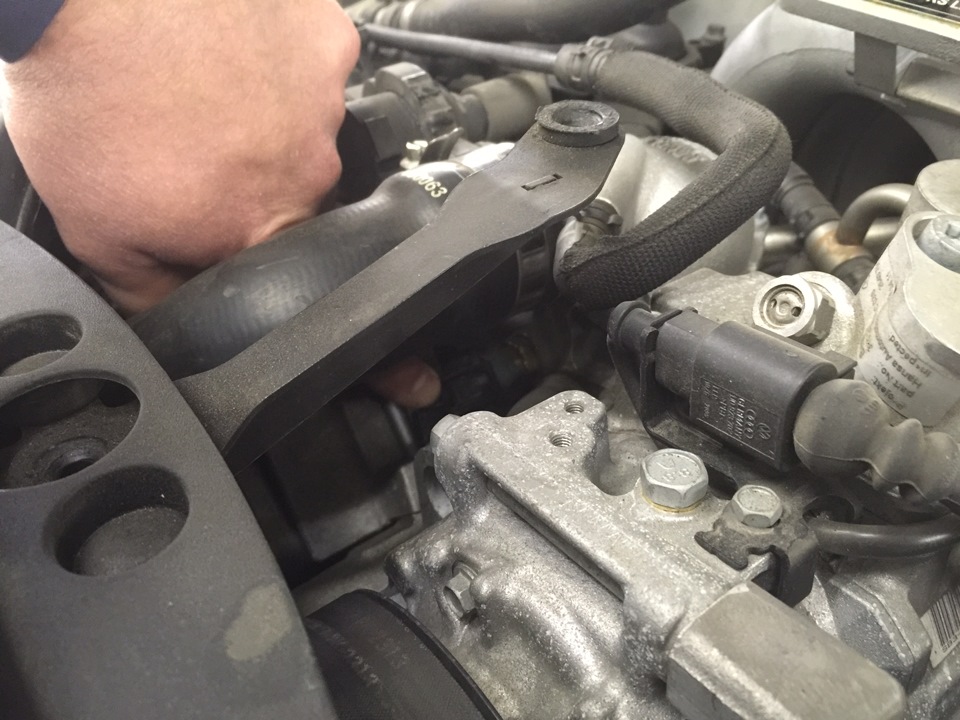

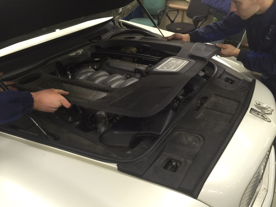

Дальше засучиваем рукава и меняем датчик своими силами. Открутить 2 винта крепления крышки термостата и вывинтить сам датчик. Затем собрать всё в обратной последовательности и долить 2 литра охлаждающей жидкости в систему на 2 000 р.
Итого вся работа занимает не больше получаса. Стоимость диагностики, работы и запчастей не превышает 10 000 р. даже по меркам самого дорого сервиса. Таким образом, сэкономлено не менее 100 000 р, уйма времени и хорошее настроение!

Датчик Фебишний поставили?
Да уж не помню но совсем дешевый посмотрел даже на газеле такой же
Экономика должна быть экономной,
Энергетика должна быть энергичной :)
Такой же датчик стоит на хантере и опеле Астра Оо!..
Могу вас и еще обрадовать и даже на газеле и вазе ))!

Радует табличка на двигателе — корячиться не нужно) У меня на Рекстоне нужно было лечь на двигатель поперёк машины и читать номер т.к. если смотреть от правого крыла на номер — он был написан вверх ногами и справа-налево)))

датчик температуры до боли знаком) обычный астра\корса )))))
Он не именно для опеля или вольво он бош и подходит и ставится почти на все авто но под разным номером
я понимаю, я лишь сказал что как минимум на астре\корсе он такой же)
Ну да ! Наверно тут пишут и на газели !
датчик в термостате у меня точно такой же, за 300р. покупал год назад)))
Поддерживаю, у двигателя EP6 есть та же самая проблема с этим же датчиком. А этот двигатель ставят и на ситроены, и на пежо, и на МИНИ.

Блин, и вправду, датчик от ГАЗели. У нас такие на прилавках лежат, по 500 рублей, БОШовские)
ну он не от газели)) он просто бош и подходит на многие моторы))

Т.е. датчик с термостатом не оригинал? А оригиналы скока стоят?
Оригинал стоит датчик 1800 vag и 4000 бентли ( но в упаковке лежит тот же бош или феби ) бентли не бывает ! Такой же датчик стоит и на жигулях и на вольво и опеле там есть на фото ! Он подходит на все авто ! Так же как и термостат
более того, не помню какая именно з\ч на volvo, суть в том что разобрав верхний слой датчика и увидев кат номера, нашли подобный умерший от 2114 тоже разобрали и какое же удивление — одно и тоже ! А цена извольте заплатить в 4 раза больше !
это был ДМРВ
Точно!
vv-service
Дак да) я сама меняла датчик и мне говорили что от приоры даже подойдёт на любой авто) правда врать будет) за копейки ставила оригинальный…хотела бы посмотреть на такого человека кто за сотку бы поставил датчик))

а зачем ему сервис если он даже диагностику на своей якобы бентли сделать не может что Вы все всякую хрень то слушаете
Почему не может? Наглядно показано что может.
