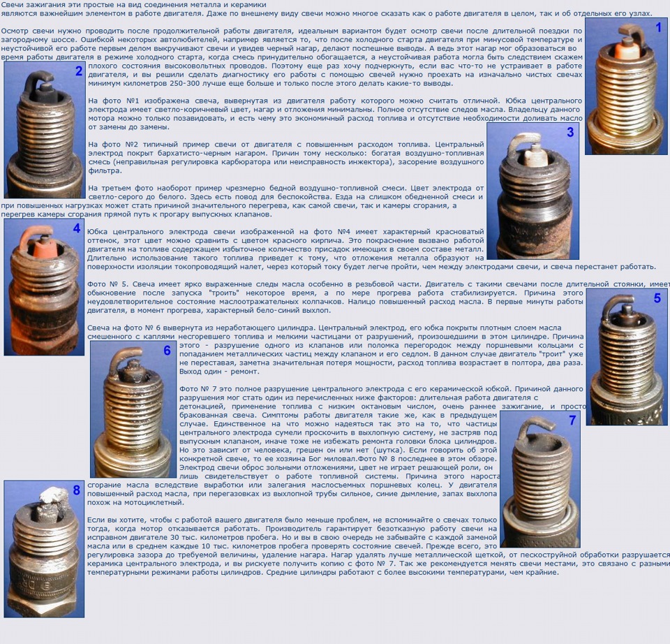

На днях выпала поездка в 600км, и я поехал заправляться на
"ОВИС"заправил полный бак бензина с названием 95"ЕВРО", и отправился в путь. По прибытию домой было время заменить масло, и проверить наконец свечи!
На новых свечах езжу уже почти 8000км "Denso Iridium Power IK 16"
после пройденных 5000км писал отчет о свечах в Б/Ж, и визуально их осматривал
вот как выглядели свечи тогда
А вот так свечи выглядели после того как я решил по экспериментировать, и поменять заправочную станцию
Скажу сразу, что по пробовал один раз новую заправку я был очень доволен динамикой своего авто.Но это была только внешняя сторона медали, за которой крылась вот такая картина
Судя по фото это покраснение вызвано работой двигателя на топливе содержащем избыточное количество присадок имеющих в своем составе металл! Длительно использование такого топлива приведет к тому, что отложения металла образуют на поверхности изоляции токопроводящий налет, через который току будет легче пройти, чем между электродами свечи, и свеча перестанет работать!
Добавлю к этому, что если выйдет из строя свеча зажигания за ней в скором будущем выйдет из строя и модуль зажигания который к ремонту не пригоден, а в замене очень дорогой!
Не много инфы из автолитературы
Вывод следующий если машина динамично и хорошо едет это не факт того, что бензин хороший! в него могли добавить присадок которые будут оседать на внутренних частях двигателя, и медленно но верно вредить ему!
желательно проверяем свечи хотя бы каждые 5000км, и вы будете знать о рабочем процессе своего двигателя, и о заправочных станциях на которых вы заправляетесь
всем спасибо за внимание и до новых записей в "БЖ"
