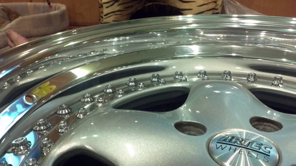

В общем в новом сезоне у меня новые колеса. Artce L 16" все 4 диска 9,5 шириной и +39 вылетом.

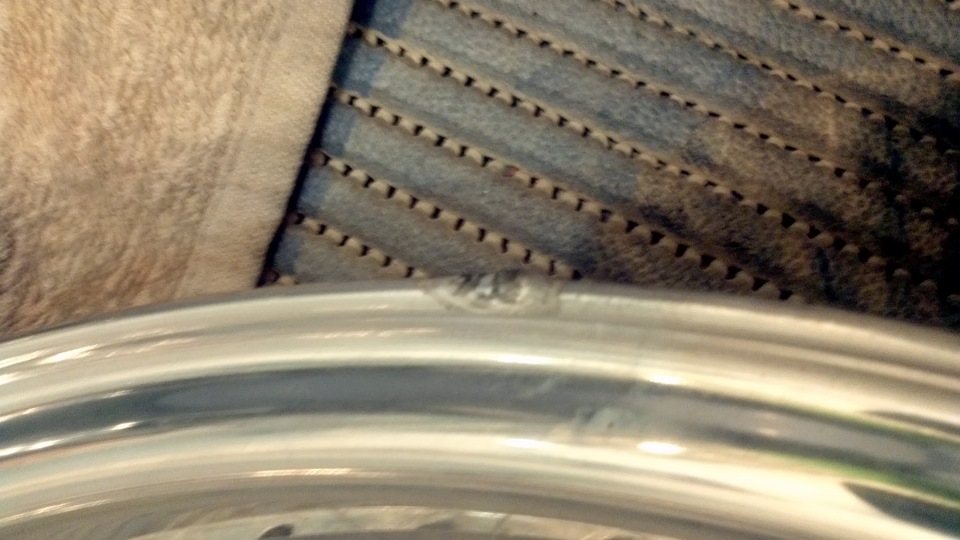

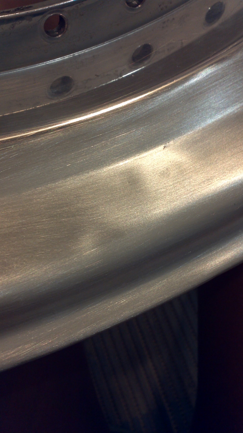

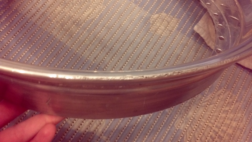

При покупке сразу было понятно что надо полировать. но не ожидал что диски на столько подуставшие. При примерке дисков, (создавал тему) обратили с друзьями внимание что диски как будто кривые. Снял резину, поехал на проверку, нет же, ровные. оказывается предыдущий владелец, либо своими руками, либо чужими просто прекрасно восстанавливал задиры, тупо спиливал их. В связи с эти на ободе получились кое где впуклости, которые при повороте колеса создают эффект "восьмерки" НИКОГДА ТАК НЕ ВОССТАНАВЛИВАЙТЕ ДИСКИ!
С этим ничего делать не стал уже.

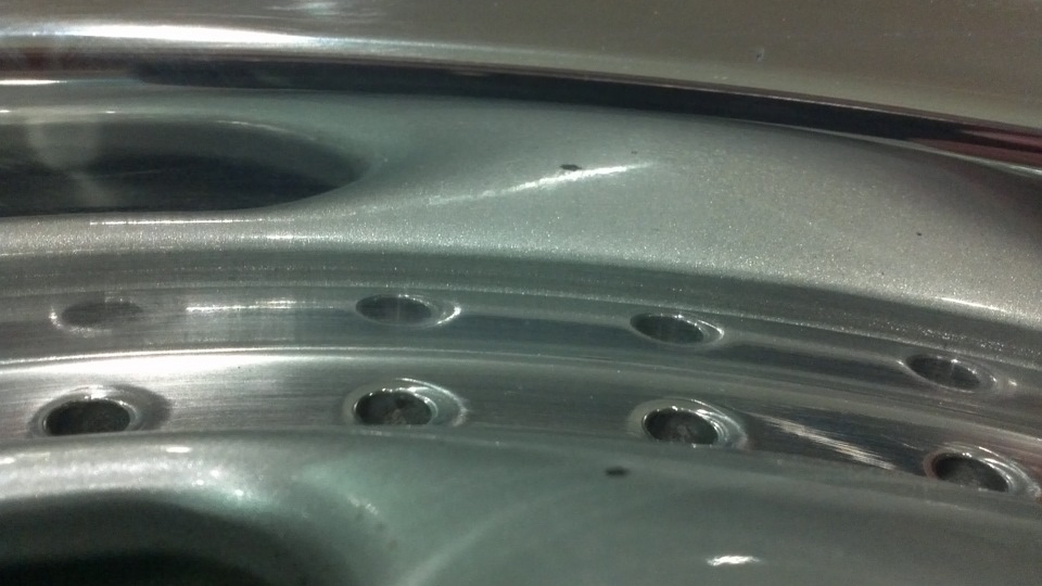

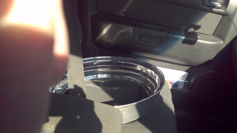

1) Скручиваем полки.
2) Теперь приступаем к снятию лака. На этих дисках лак покруче чем на SSR, снимался кое — где только с 3 раза, и то с нагревом фена. Естественно использовал BODY 700/

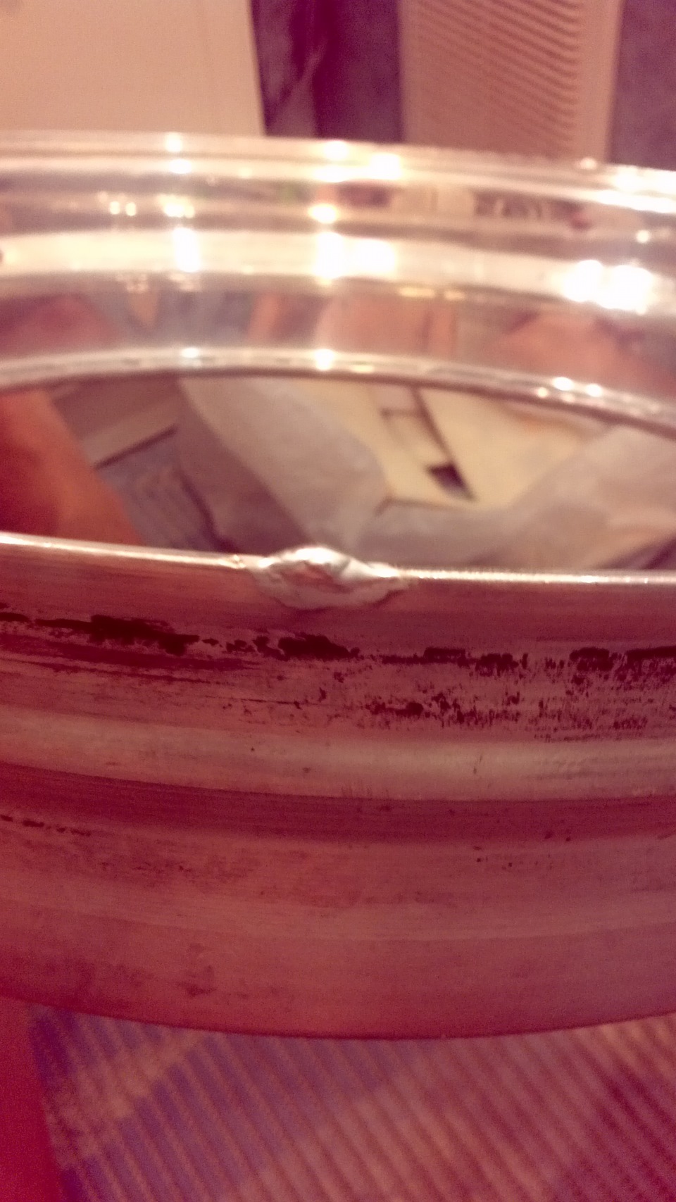

3) оцениваем ситуацию на сколы, царапины и вмятины.

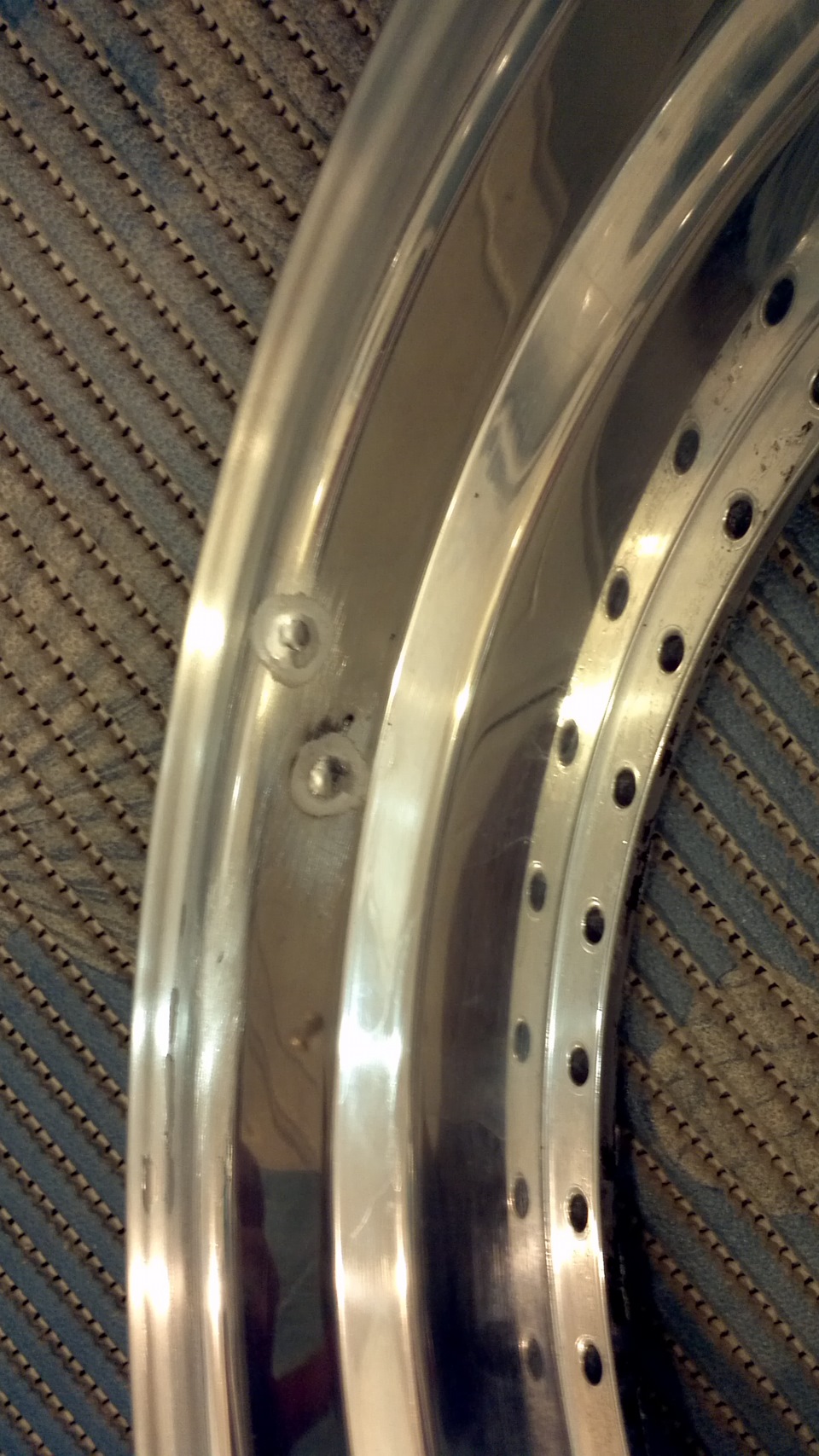

4) едем к аргонщику и делаем вот так.

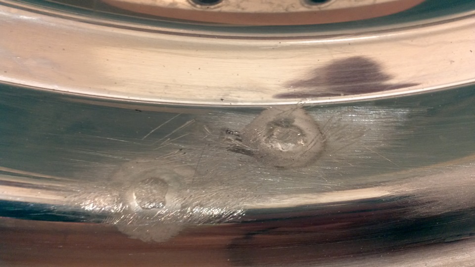

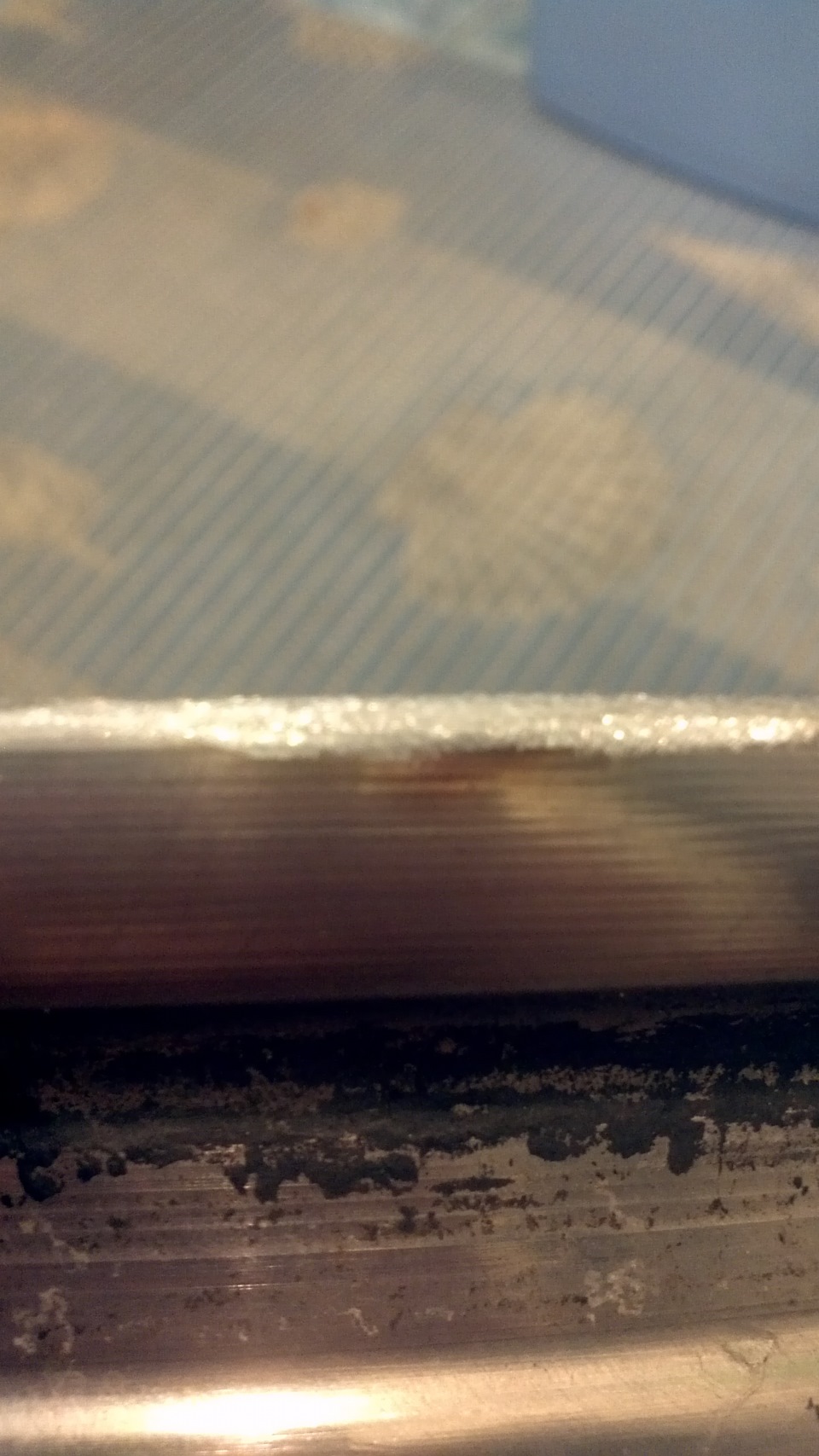

5) Вот такую ситуацию можно и не наваривать, а аккуратно спилить наждачкой, здесь максимум 0,5 мм снялось.
6) Берем напильник грубый, и аккуратно локально стачиваем до необходимой поверхности напайку.

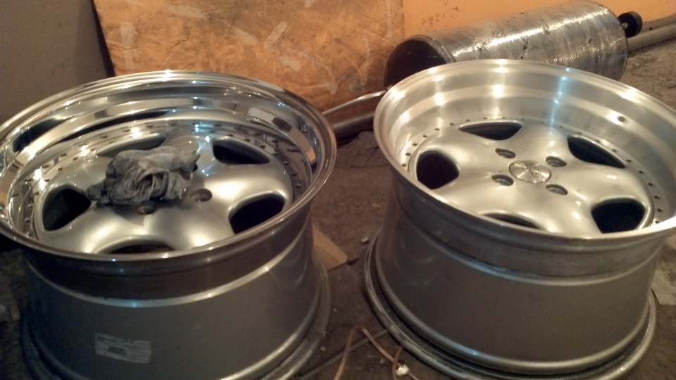

7) Ну а дальше по схеме 180-240 по краю обода и 240-400-600 по всей полки.

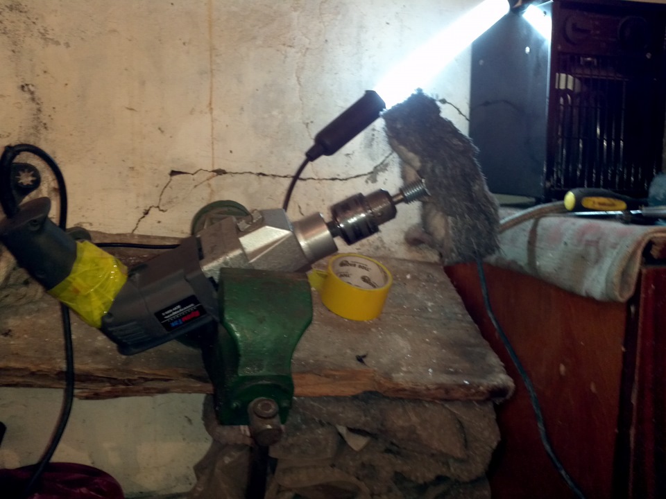

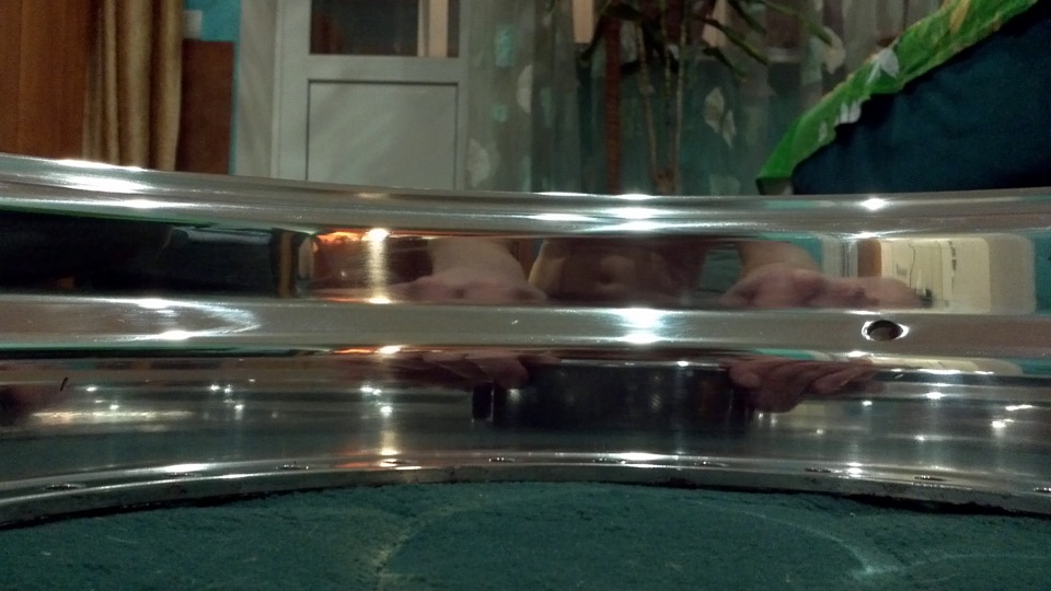

8) Зеленая паста и жесткий круг. Здесь имеется хитрость. Паста должна быть адекватной температуры, то есть изначально я полировал пастой которая лежала в гараже при +0.+5, результата практически не было, паста не бралась на круг даже. Поэтому пасту доводим до состояния мягкости и наносим на круг. Скорость прохождения кругом небольшая, с приличным нажимом на круг, и тогда на глазах появляется зеркало. В общем по ситуации будет видно. я 2 раза проходил каждую полку зеленым, 2 раза белым.
Зеленую пасту много не берем, если при полировке видим черные запекшиеся следы пасты, значит перебрали чутка) не страшно, вытираем пасту с диска, ножом счищаем на вращающемся круге пасты и просто кругом продолжаем полировать.
В процессе полировки необходимо периодически ножом счищать пасту прикипевшую с кругов. 4ую полку я полировал уже просто кругом, ибо пасты туда въелось и так прилично))

А мелкие сколы ты в ноль выводил или заполировал?
Лаком потом покрывал?
смотря какие сколы, некоторые оставил, ибо уже устал выводить. но таких мало.

Почем вышли "точки" сварки?
смотря какой аргонщик. в итоге вышло в 500 рублей.

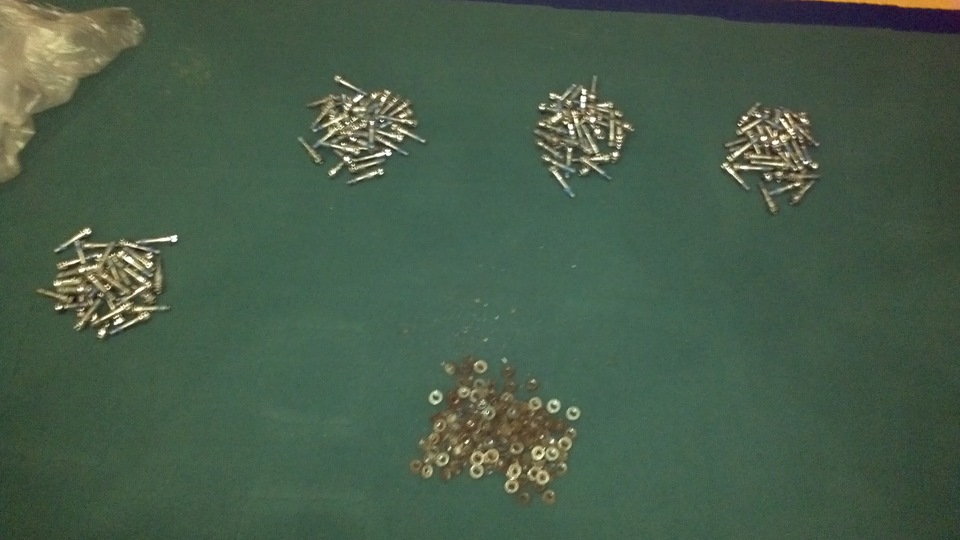

А чем чистил болты и гайки?
болты ничем, они и так в идеале. гайки преобразователем ржавчины, но зря это сделал, ибо перередержал и теперь они все время ржавые((
А если их после преобразователя краской покрасить чтобы не ржавели?
да ну, нахрен этот геморой. я так собрал.

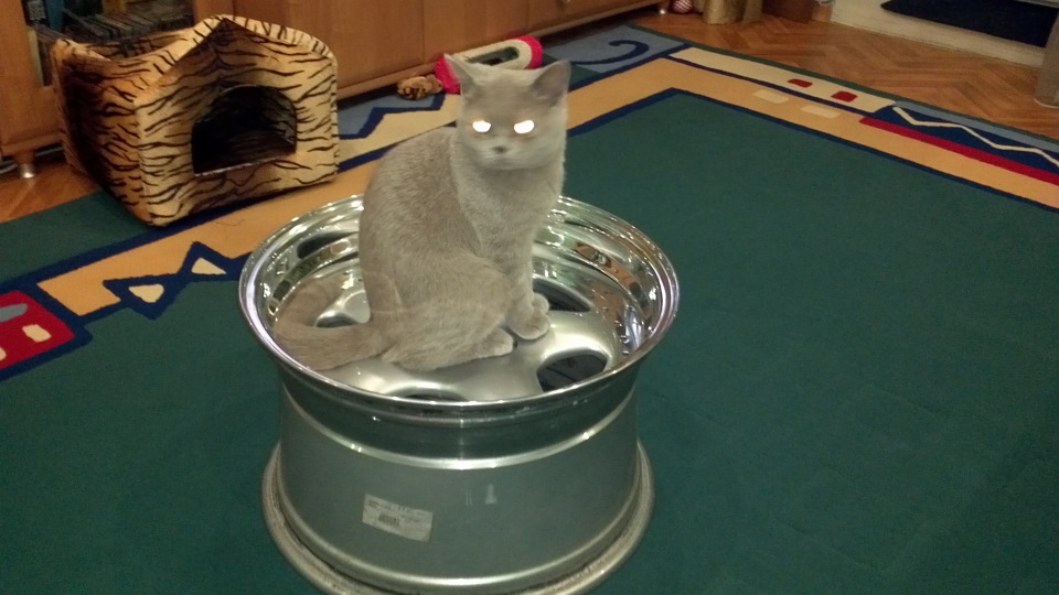

игрушечный кот!
Это подстава)
Как ты так кота посадил? Блин крутой кот п***
он сам залез) он у меня пацан шарящий, постоянно помогает)
кота хочу, дай кота своего, пусть у меня на дисках посидит
нет, он сидит тока на моих дисках))
купи у меня диски, посади кота, сфоткай, и продай мне диски снова
ну ты же понимаешь что прлодам я их в 2 раза дороже)
значит получишь половину кота
а нет, кот то у меня остается)
вот и сиди тогда один с котом на дисках своих :(
ну ладно(
ну не растраивайся, найдешь себе кота)
когда :(
результат хороший!)
ну к этому и стремился) осталось резину натянуть)

Хорошо постарался ) станок понравился !)
Станок вообще сильный) на сломанной доске, заклеенной скотчем кнопкой)))

Хорошее зеркало! И кошак хорош, у него ксенон?!
да, он следит за модой)
Чоткий! На стиле! Главное что линзы и омыватели фар есть, значит все госту!
Кот по закону живет)
Главное -на стилест остальное второстепенное

И совсем не видно мест сварки ?
смотря как выведешь плоскость, чем лучше сровняешь с поверхностью тем идеальнее результат. ну это естественно, где оставишь бугор от напайки, там будет бугор. Аккуратно выводи в ровную поверхность и все красиво получится.

коту глаза тоже наполировал ?:)
да он сам попросил, я не при делах)
