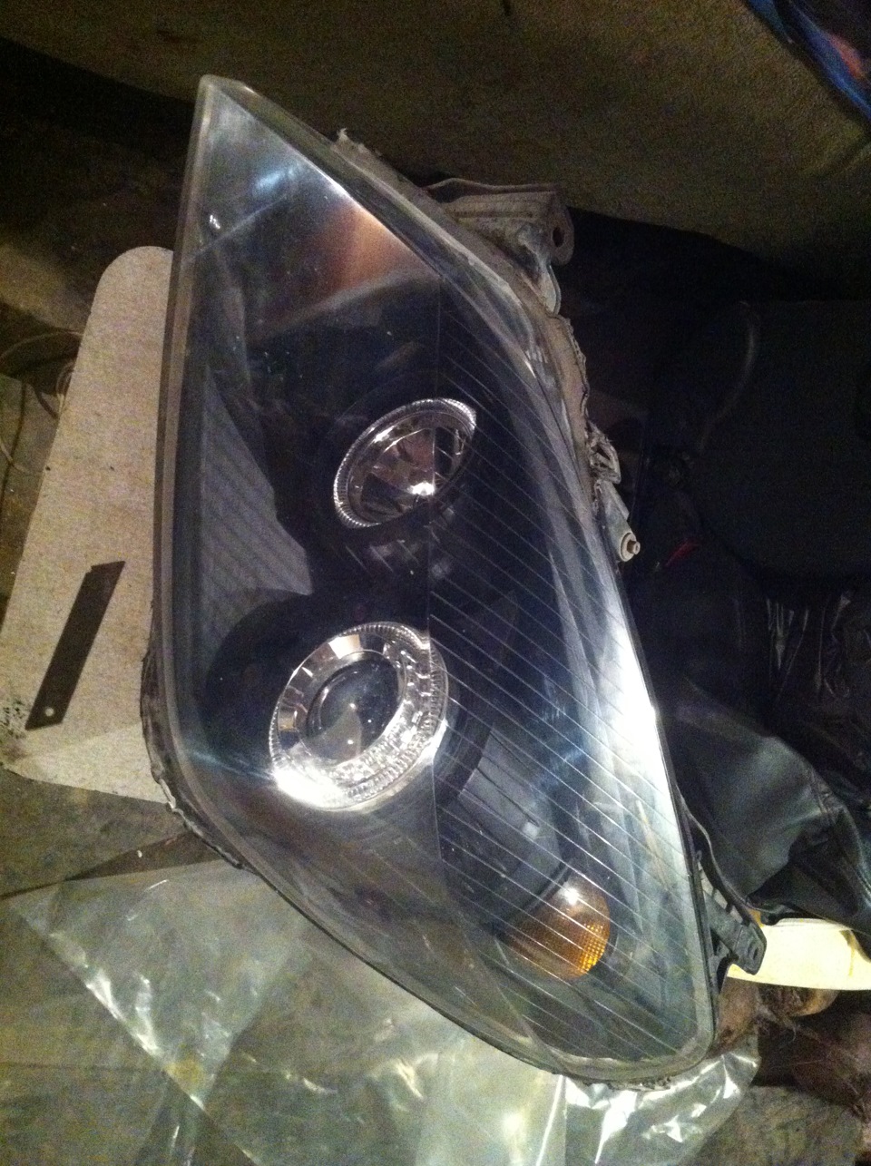

Я думаю уже много кто понял, что спокойно жить и ездить, не получается, руки все так и тянутся что-нибудь запилить) Иногда правда идея на запил есть, что пилить тоже есть, а времени все это делать нет. Ну начнем по порядку, после того, как я запили злюке новые фары и покатавшись какое-то время(предварительно два года, блин так давно это было), я понял, что мне надоело и хочу что-то новое, та тюнь, которая есть в магазинах меня не устраивала, ну китайщина китайщиной, в итоге я стал посматривать в сторону оригинальных фар. Как результат мною был куплен комплект оригинального ксенона. И опять же, просто так его поставить — это не путь настоящего джедая. Естественно надо разобрать и покрасить все внутри в чОрнИй цвет(как же без этого), а поскольку буду разбирать, то надо всандалить неоновые кольца(в Depo"вых мне колечки нравились) И начался долгий процесс работы по фарам, почему долгий? Да хз, дорогой читатель, но первая фотка работы по фарам датируется 22.07.2013(да, именно 2013 годом)

Собственно перейдем к сути, Depo фары разбирались с феном на коленке хорошо, Hella разбираться так не захотела, пилить…нее, опять же не путь джедая the Force be with you. Засовывать в духовку…нее, в духовке еду делать надо, а не тюнь ваять. Выход находится всегда, если есть желание=) Соорудил я печку из коробки и строительного фена…
Не сказать что легко, но с трех-четырех подходов фара разбиралась=)

Фоток кишков я не делал, они мало чем отличаются от Depo. Так что, фотка процесса окраски=)
После окраски и сборки, собирал опять на ABRO, да может и хреновый герметик, но в случае фар(как по опыту) количество решает все, а то что легко отрывается…дык, а вдруг опять переделывать=)
Так как на стандартных кишках фары(блок/игнитор) я не планировал собирать, то были куплены адаптеры под D2S.
FAQ Никогда не пытайтесь подцеплять Китай-блоки ксена до разъема фары, хз как, но тачка просекает фишку и не разжигает фару.
В итоге сколхозил дополнительный разъем и блоки оставил снаружи, но зацеплены петлей через фару. Шторку зацепил тоже внутри фары, не стал ковырять штатный разъем и добавлять ее одну массу. Кольца зацеплены на штатный габарит, обманок на нем нет все и так работает.
