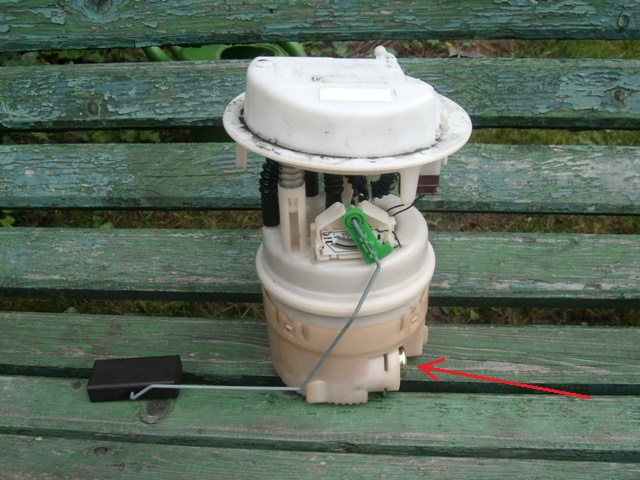

Привет всем.на днях заклинил топливный насос, точнее его моторчик.Авто естественно выработало бенз в топливной рампе и заглохло.Подсказали что подходит моторчик аналог с Вазов Bosch 453.Выкладываю инструкцию с фото.Причём кострукцию я по совету доработал.Прикол в том.что фильтр тонкой очистки топлива вмонтирован в корпус насоса и он не съёмный!(ну понятно, во Франции бенз то чистейший).Но в российских реалиях лучше сделать его съёмным.Как?Просто!Переподключаем трубки внутри корпуса насоса таким образом, что бы бенз шел мимо штатного фильтра.Съёмный фильтр я врезал в топливную магистраль под капотом.Данное усовершенствование подтвердилось.когда я в разобранном насосе дунул в обратную сторону фильтра-полетело много много грязи!Он был забит(собственно поэтому моторчик и сгорел).Далее всё видно на фото…Заранее лучше купите новую пластиковую гайку(которая прижимает насос к баку, номер детали 1531.30), прокладку-колечко(1531.41), ну и сам насос Bosch 0580 453 453.

Теперь как грамотно переподключить выводы из моторчика.Тут есть ньюанс, тупо глушить вход от моторчика в штатный фильтр нельзя!За фильтром есть клапан давления.Ведь для работы двигателя нужно давление 3.6 а моторчик выдаёт около 6-ти!Клапан настроен так, что сбрасывает излишки давления до нужных 3.6.Вот и получается в штатном режиме.топливо из моторчика идёт в фильтр.затем сбрасывается клапаном и потом через другой вывод идёт наружу в подкапотное пространство.Что делаем, этот "другой вывод" глушим(на фото видно как, использовал винт+герметик) .Идём в магазин-рынок, покупаем метр бензостойкого пластикового шланга(внутренний диаметр должен быть примерно таким же как на заводских гофрированных трубках, чёрных), несколько хомутов и тройничёк.При чём такой, что б новый шланг садился на него в хороший натягПлюс я взял ещё одину белую гофрированную топливную трубку от ваза(взамен родной чёрной).Собираем всё и крепим хомутами по этой схеме…

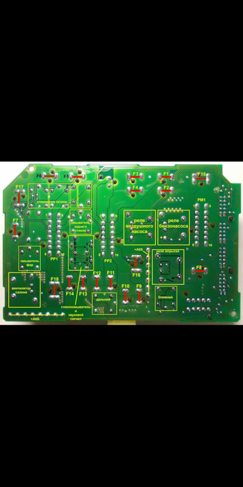

Вот держи. Это блок под капотом, сразу под мозгами. Там подписанны на картинке все релюхи.
Сейчас по мере возможности ковыряюсь с насосом. Не качает. Но… нет напряжения на насосе. А где реле включения насоса еще не вычислил. Может подскажете?

Привет ! 3.5 это давление на выходе уже через клапан. В чистом виде они (насосы) давят под 6 атм.Во всяком случае те, которые я присматривал для замены…( возможно что очень мало таких) Этот клапан виден внизу корпуса, рядом с сеточкой.Вот

Если пустить бензин напрямую из насоса в подкапотное пространство, где нибудь рванёт соединение.Так как насос выдает около 5-6 очков.Для нормальной работы инжектора требуется 3.5 очка.Для этого после насоса ставим тройник.В один его конец входит трубка от насоса, через второй бенз идет в подкапотное, а через третий бенз идёт к клапану который не дает подняться давлению выше 3.5, лишнее клапан сбрасывает обратно в полость под насосом.В штатном режиме от насоса идёт трубка к клапану, а от него через штатный фильтр в подкапотное.Выход из фильтра просто глушим и ставим тройник.

Сеточка одевается на сам моторчик, снизу. Идёт обычно в сборе с моторчиком. Родная сеточка на вазовский моторчик не налезит. Эта сеточка короче фильтр грубой очистки) А тройничёк ставится после моторчика, что бы топливо поступало и в моторный отсек и в клапан сброса давления (он стоит в нижней части насоса, бочонок такой металлический)
