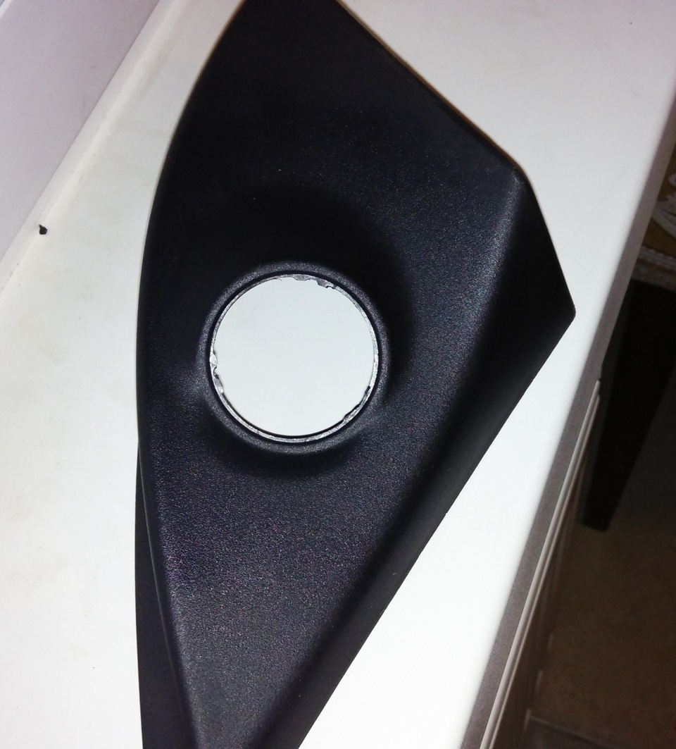

Поскольку тёплого гаража нет, а штатный звук весьма далёк от желаемого уровня, решил хоть как-то исправить ситуацию.
Есть пара пищалок новых Аркан ТВ4501, судя по отзывам играют не плохо, сам их особо не тестировал.
Взял заготовленные для будущего инстала уголки пластиковые (в которых штатные пищалки, возле зеркал), вырезал сетки аккуратно, оставив небольшую часть "ушек". Они нужны, чтоб новые пищалки плотно садились и центрировались. Кто срежет много — можно просто корпус новых пищалок обмотать изолентой в нужном количестве.
Новые пищалки сели идеально, как родные, только они имеют ободок почти глянцевый, блестящий, а корпус уголка матовый. В остальном — всё отлично.

Подскажите пожалуйста, а где нашли такие уголки?
Это родные. Просто удаляем сетку.

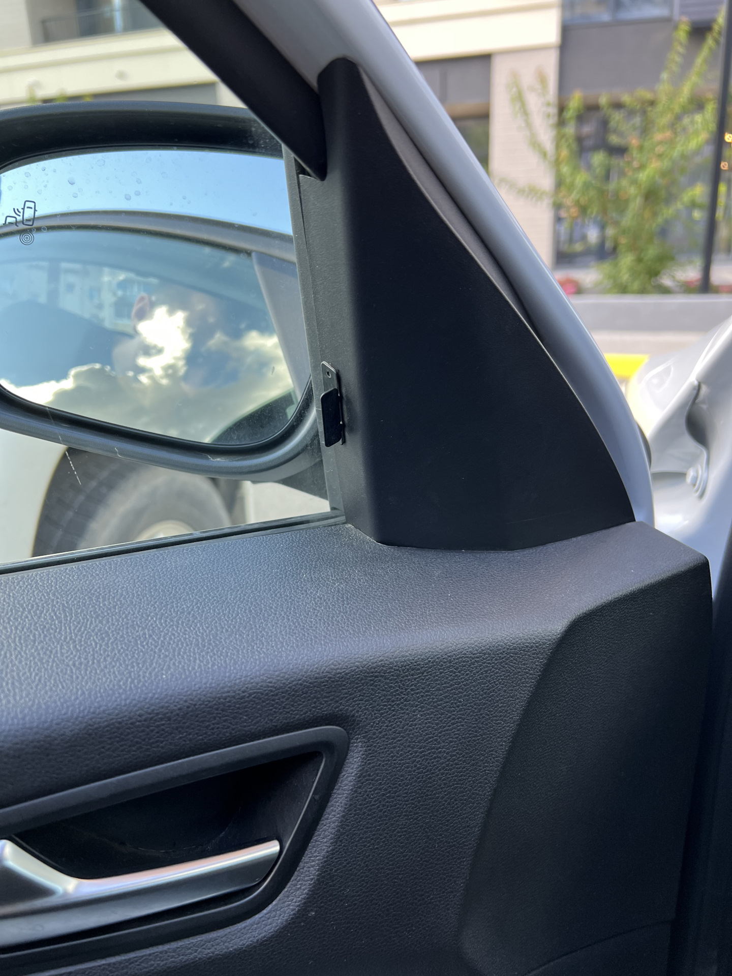

У меня такие. Пищалки штатные стоят в задних дверях и под стеклом на передней панели.

А можно по подробнее про + — . У меня штатки тоже вроде кондер на минус по маркировке и подключению . Не могу понять …
Так вроде вся инфа есть. Синим лаком помечен +, с такой же полярностью и подключаем новые пищалки, заменив конденсатор. Конденсатор оставляем в том же месте, как и штатный.
