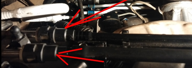

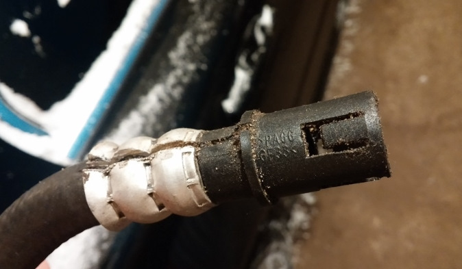

Ещё зимой 2011-12 гг. товарищ Механик обратил моё внимание на подтёки из соединения рукава высокого давления (РВД) и трубки напорной магистрали. Падения уровня в бачке было незаметно. Вытерли. Поменяли жидкость в системе, т.к. масло было отработанным, с продуктами износа. Использовал и использую Febi 06161 – SWAG 99906161 (идентичны). Забылось. Через год-два также зимой в мороз выдавило снова. Вытер, подлил жидкость в бачок. И вот прошлой зимой… потекло – за время загородной поездки длиной 300 км подлил 300…400 г.
Такая компоновка магистралей на подрамнике конечно же объясняется технологией заводской сборки, но это объяснение не облегчает обслуживание/ремонт. Чтобы подлезть к ним сверху сняли панель дренажного водостока, щит моторного отсека с теплозащитой и, чтобы удобнее подлезть к кронштейнам, в которых крепится РВД, сняли верхнюю опору ДВС с кронштейном.
Отсоединив трубки от распределителя рулевой рейки и, просунув руку в узкое пространство между ДВС и поперечиной, отодрали трубки вместе с кронштейном от шпильки в рейке и вытащили их через эту щель наверх, маневрируя с помощью мата между разными препятствиями. По ходу разборки мы оценили состояние РВД, шлангов и их соединений с трубками и решили снимать все магистрали ГУР.
Использование этих пластмассовых фитингов можно объяснить лишь упрощением/ускорением процесса заводской сборки. Все эти фитинги! и почти все остальные соединения имели следы подтёков! Но стойкая сильная течь была только из соединения РВД и трубки напорной магистрали. Бросать их в помойку сразу не стал, т.к. нужно было посмотреть «что там внутри» и снять размеры.
Посмотрев на такое исполнение магистралей ГУР, вспомнив рассказы других владельцев S80, XC70, XC90 о текущих магистралях, а также вспомнив, что на моей 4-х летней вольве уже были подтеки – я пришел к чёткому пониманию, что не хочу покупать оригинальные магистрали по издевательским ценам.
Одним словом, магистрали ГУР я усовершенствовал:-)
Разрезав «болгаркой» снятый РВД, обнаружил внутри два пружинных клапана.
Назначение этих клапанов в гашении пульсаций давления, гидроударов в системе, и соответственно шума вызванного этими пульсациями. Хорошо. В чём же причина течи? — Учитывая перепад диаметров — внутреннего диаметра РВД 10мм и диаметра отверстия клапана 2…3мм, а масло проходит в трубопровод именно через клапан, а также учитывая наличие обжимного соединения в районе такого резкого перепада диаметров, причём в месте этого соединения рукав как бы заглушен завальцованным клапаном – приходишь к выводу, что здесь всё сделано, чтобы в этой зоне потенциально был гидроудар и течь!
Окончательная и собственно исполненная мной идея состоит в следующем:
— убрать/перенести соединение рукава и трубопровода из заглушенной зоны рукава (зоны гидроудара);
— на случай последующей протечки обжимного соединения РВД и его ремонта сделать соединение разборным, т.е. резьбовым;
— место резьбового соединения РВД с трубопроводом поднять с подрамника наверх в зону свободного доступа для разборки/сборки.
Использовал следующую: труба водогазопроводная бесшовная ГОСТ 3362-75 ¼ дюйма, Dвнеш=13,5 мм, Dвнутр=8 мм. К этой трубке предварительно была приварена муфта стандарта DKO-L под соединение с резьбовым фитингом. В трубку был введен пружинный клапан и она была приварена к напорному трубопроводу.
Для замены/изготовления шлангов обратки были приобретены: маслобензостойкий шланг Gates, червячные нержавеющие хомуты и жидкий герметик Permatex. Шланги были нарезаны отрезками и натягивались на смазанные герметиком трубки и штуцера обратной магистрали, в том числе на трубки радиатора, и обжимались хомутами.
Пару дней выходили остатки воздуха, подливал масло. После ремонта сделал пробег 1000 км, изменений в работе системы ГУР по сравнению со штатным вариантом нет, протечек нет, шума нет.

Привет, подскажи как снять черный пластиковый фитинг (который быстросьем) ?
У быстросъема 2 кнопки по бокам, на них нужно нажимать и пошатывая стягивать быстросъем с патрубка. Существуют спецклещи для нажатия на эти кнопки, т.к иногда усилия пальцев недостаточно.
У обычных топливных так оно и есть, а у этого я кнопок не увидел, та четыре лапки и все, такое ощущение, что он одноразовый)
Во как… я уже не помню как они выглядели… я их все выкинул… предположил, что они обычные…

А у вас с рейкой до этих работ всё в порядке было?
А то похоже, что распределитель рейки стравливает давление в обратку… какое-нибудь уплотнение или клапан пропускает…
Да вот в этом и дело что обратка, и шум появился при повороте на лево
AlexanderVolv
А из за рейки может шум появиться? Может у меня шланг где пережимается, надо внимательней посмотреть… Я вот думаю может у меня шланги какие-то стремные, может их под давлением раздувает и из-за этого эффект подруливания и нет четкого нуля у руля? Я просто смотрю у вас шланг который высокого давления походу жесткий ( металлом армирован)? А мне походу все сделали из одного шланга типо как у вас gates
В штатной магистрали подачи стоял РВД с рабочим давлением то ли 120, то ли 150 бар, и он кажется был с капроновым армированием, но довольно жесткий.
Как шланги ? Все норм?
В порядке) на подтеки ни намека.
у меня один разъем тек сильно, потом перестал сам)

Про ГУР в целом мне почему-то не хочется так критично говорить — что говно. Я сказал бы, что соединения шлангов с трубками и конструктивное решение в месте соединения РВД и трубки напорной магистрали — говно, и кронштейны — говно. А учитывая, что расположили трубки в труднодоступном месте, то когда я мучился с ними, то слово "говно" было самым мягким, из тех что я употреблял:-)
Насос в порядке, золотник, цилиндр тоже, ресурс хороший.
Я бы пожаловался на несколько невнятное рулевое управление на малой скорости, но думаю это определяется всей рулевой системой в целом.
Отлично! У меня сейчас опять в мороз потек гур, нужно тоже что то думать
Отличная работа! Колхоза никакого не заметил.
Титаническая работа! Чуть пахнет колхозом конеш. Но б** купить оригинал, за очень большое бабло, и через какое-то время опять увидеть течь…
К сожалению колхоз был в исполнении вольво-форда:-)
Полностью согласен про ФоМоКо колхоз! у самого сополивит один стык, как потечет планирую сменить на подобные шланги, раз в 15 дешевле выйдет чем оригинал, а главное надежней!
