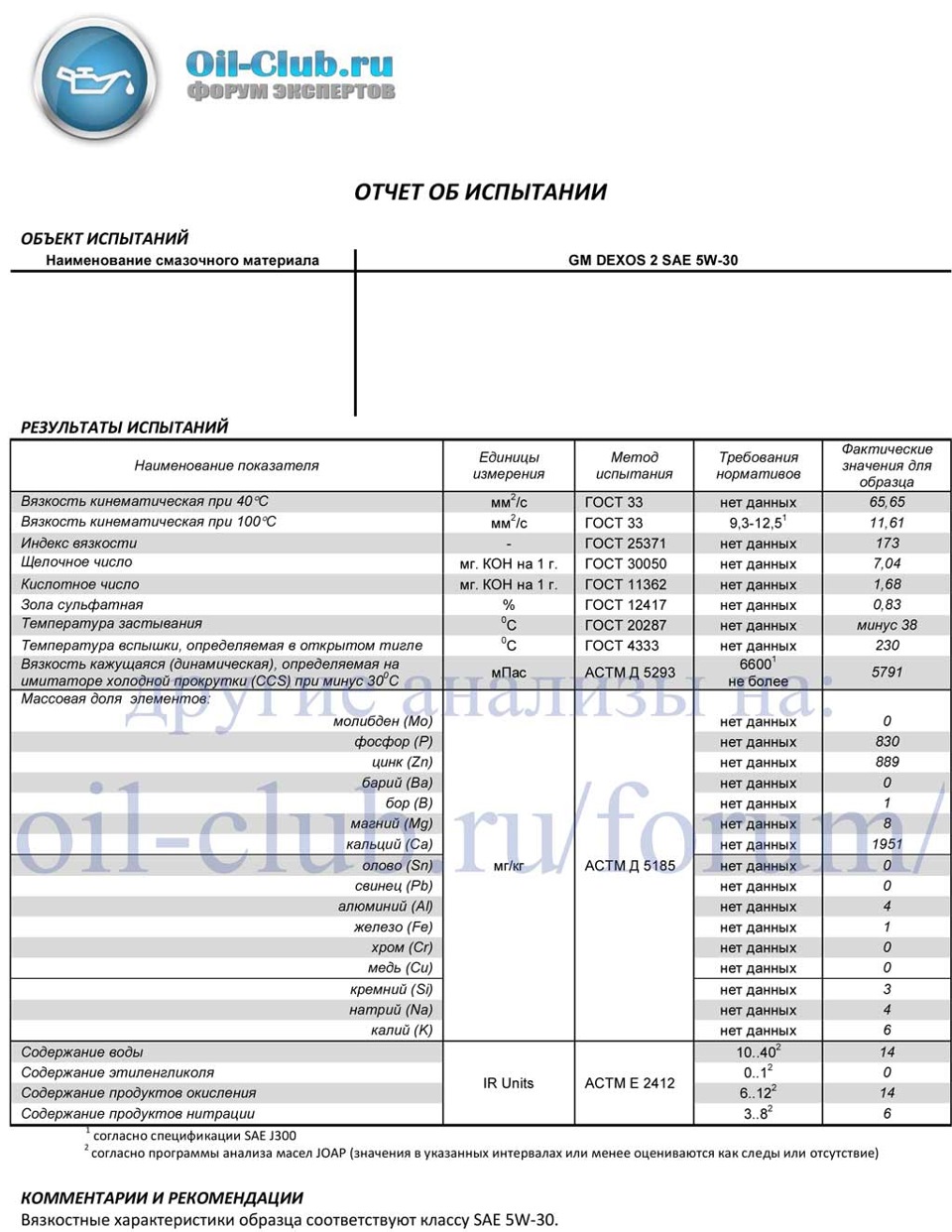

Посидел на ОИЛ КЛУБЕ, почитал выводы об анализах свежего масла
Сходил на буржуйский сайт Dexos2 проверил соответствие нашему допуску
Решил найти для сравнения анализы свежего масла + того что я заливал ранее и сравнить простейшие показатели, опираясь на комментарии от ребят с ОК.
(отсебятина: если посидеть и посчитать разбеги в представленных величинах всех представителей сравнения, можно сделать достаточно лестные выводы в сторону отечественного масла, а учитывая что гидрокряк он и в Африке гидрокряк…и менять его нужно не реже 7500 — 8000 км — ну вы поняли по названию поста наверное уже:))ПС:конечно же судить о запатентованных технологиях присадок только — маркетологам)))

***сводная таблица анализов масел dexos2 включая Claritech с ОК (спасибо torcon за труды)***
(оригинал)
