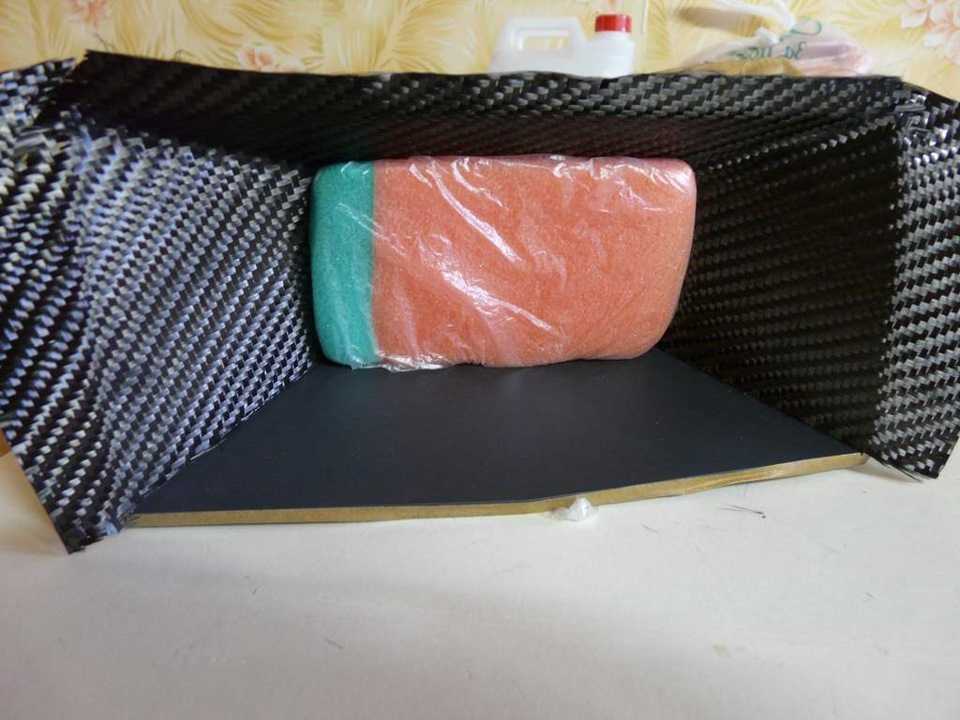

Смысл способа стыковки в том, что куски ткани кладутся и приклеиваются последовательно. Для этого намазываю первый слой смолы, на который буду клеить на верхнюю и боковые поверхности. нижнюю ( на фото рамка кверх ногами) не трогаю. мажу ровно по внутреннему ребру.
И оставляю сохнуть на пол дня, жду состояния скотча. После того как смола схватилась, но верхний слой ещё достаточно липкий — укладываю первый кусок угля.
Хорошенько прижимаю, и аккуратно свежим лезвием канцелярского ножа режу ткань ровно по ребру. приклеенная сторона остаётся на месте, лишнее отлично отрезается. Первый кусок уложен, оставляю сохнуть до следующего дня, что бы хорошо схватилось.
в центр что бы прижать края ткани для хорошей вклейки засовываю губку в пакете. она отлично обжимает углы.

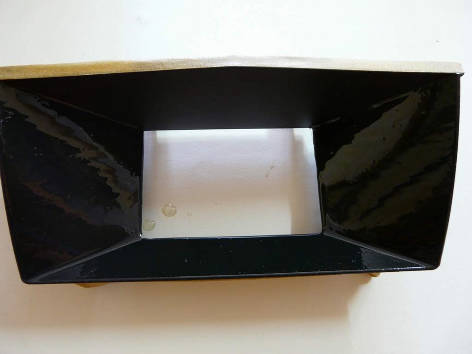

потом как и следует по техпроцессу — перетирка бугров и очередной слой смолы. и так пару дней.
Потом мне надоело мазать эти тонюсенькие слои и каждый сушить сутки, поэтому выставил деталь так, что бы нижняя плоскость была горизонтальна, и налил на неё побольше смолы. она равномерно растеклась и застыла. очень удобно, сэкономил день-другой.
Так же поступил и с верхней плоскостью. очень удобно заливаются все ямки и поверхность получается то что надо))
А дальше я думаю понято что будет, ещё несколько слоёв смолы с перетирками и лакировка. конечный результат будет как нить потом показан.
