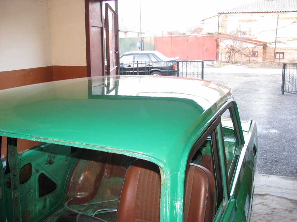

Подскажи, а это нормально, что в некоторых местах, когда воду протираешь тряпкой, тряпка зеленеет? Что это? Остатки пыли от полировки или краска не высохла? Краска хоть ходить будет, а то я расстроился, когда это обнаружил.
В малозаметном месте (например в дверном проеме) сухую поверхность потрите сухой тряпкой (без сильного нажима). Если на тряпке не будет зелени, то это лишь остатки после шлифовки-полировки кузова после покраски. Если останутся — надо ехать к малярам и бить лицо (мягко говоря). Это неверная пропорция загустителя и отвердителя по соотношению к объему краски. Или банальная покраска при высокой влажности!
Ничего не снимал. Нормально все прокрасилось. Сейчас дышать на краску боюсь — не высохла еще до конца, а представь, если сейчас все ставить. Поцарапается, и краска послезает!
Да, на свету мне тоже показалось, что цвет очень похож на родной Кипарис. на моторный отсек пока еще смотреть рано. То ли еще будет, а пока там не очень. :)
Вблизи если посмотреть, то есть огрехи, и много. И все это в основном связано с халатностью мастеров. Я так думаю, что они не досушили, а выгнали на улицу. так как кое-где влага разъела краску. Им видать надо было другую машину на покраску загонять. Я, если бы знал, как мастера эти работают, к ним бы не погнал машину.
это понятно но он побледнеет быстро. ты возьми белую тряпочку и потри по любому элементу и ты увидишь что тряпочка станет зелёной((( а под лаком она и 15 лет будет блестеть. а завод не завод .хрень это всё никто не узнает что авто под лаком
Ну это да, на счет выцветания с тобой согласен и быстрого стирания тоже)Под лак я и свою планирую загнать, когда на покраску поеду… Это да, никто не узнает, кроме тех кто уже знает))) Про завод я так к слову сказал)

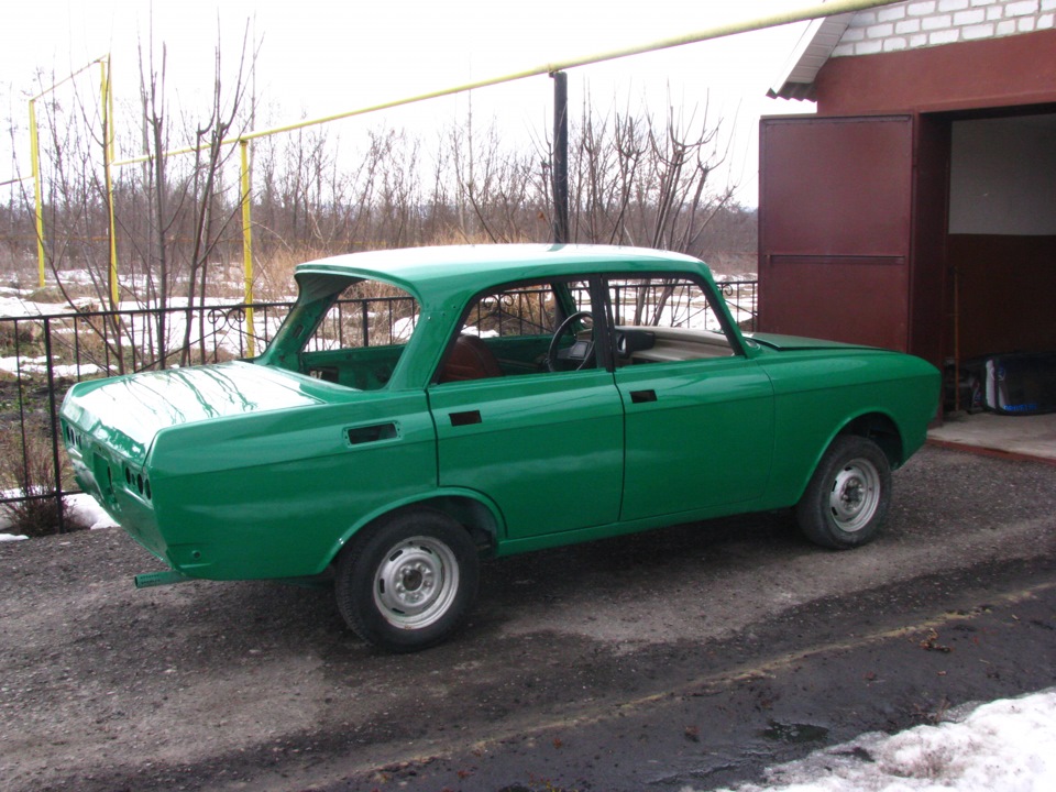

флора или кипарис нравяться оба цвета не могу определиться елки палки
"Кипарис" и "Флора" — разные цвета. Ярко-зеленый и салатовый соответственно
А код или как найти/подобрать такой цвет?не подскажите?
Вика акрил. Он там один такой.
Спасибо за ответ, а как найти? просто банка Вика акрил кипарис или как то иначе? искать?
Я так искал. Мне маляр сказал, что он только с Викой работает. Я поехал и купил. Даже не знаю какие у них номера.

супер! за покраску +7 очень качественно !
Спасибо. Конечно не заводское качество, но тоже не плохо. :)

чёт дорого за такое качество взяли…
А что, плохое качество?
сам же написал что результат не сильно опрадовал, 15, край 20 тыщ нормальная цена этой покраске
Я просто никогда не перекрашивал машины. Все сравниваю с заводской покраской.
У нас так-то средняя цена на перекраску — 40 тыс. И то, мало кто берется, так как наверное невыгодно красить.

Напомни что за краска?! с Отвердителем сохнет сутки, ну на холоде max пару суток!
Спасибо. Краска Вика-Акрил.
ну пару дней с момента покраски пусть постоит потом собирай и всё норм будет!
Маляр мне сказал — недели три, четыре надо ждать. Машину-то покрасили полторы недели назад, а краска все еще не высохла в некоторых местах.
на отлип?!
На отлип она давно высохла.

Спасибо, Дим. Где-то недели 3, а то и месяц будет все сохнуть. А потом буду собирать помаленьку.
А что там с порогами? сильно краска смыта? что делать будешь? подкрашивать надо самому или как?
Кое-где потеки до грунтовки. Я думаю, что и так сойдет.

E-моё! Они вообще что-ли без отвердителя красили? Тогда понятно почему краска водой смывается!

Красавец! По моему на заводской очень похож цвет!)
Спасибо. Похож, очень похож.

Ну вот и фотографии) Отлично смотрится, пожелаю удачи в сборке, вторая жизни начинается)
Да, я как и обещал, пофоткал сегодня на фотоаппарат при естественной освещенности. Вторую жизнь Москвич получит — это точно!
На этих фотках всё выглядит очень даже хорошо!Красавец!Ну удачи в дальнейшем!
спасибо. Да, если вблизи не приглядываться, то пойдет. :) А косяки есть, и их много!
Покрашен хорошо, блестит аж сверкает! А когда соберёшь будет вообще красавец!

Как цвет на улице смотрится? На заводской Кипарис хоть похоже?
Конечно похоже!я вот когда новый Москвич 2140 смотрел один в один цвет)
Да, мне кажется, что похож на заводской. Я боялся, что какой-нибудь салатовый или тому подобное получится. :)
нее важно положить на правильный грунт чем светлее грунт, тем светлее цвет краски получится…
