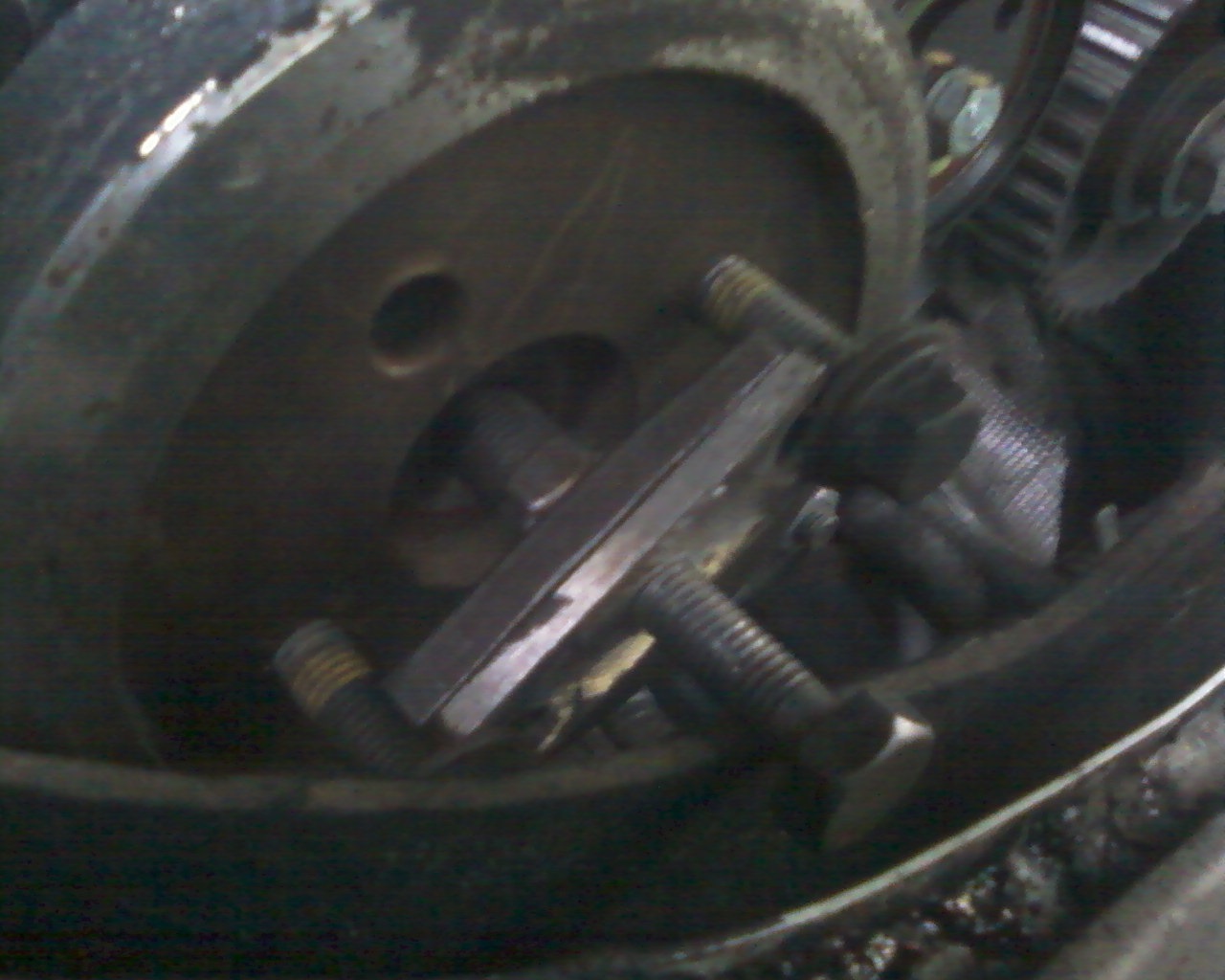

Немного о самом процессе замены насоса. Самым трудным для меня оказалось снять шкив ТНВД с вала. Он сидит на конусе.
Т.к. спец. съёмника у меня конечно не было, в гараже был найден съёмник который я когда то делал для снятия руля в 410-ом. Съёмник был немного на скоряк усилен и пущен в работу.
С которой он благополучно справился:
Далее всё снимается очень просто и в комментариях на мой взгляд особо не нуждается. Снимаете всё, что вам мешает вокруг, откручиваете топливные трубки, отсоединяете фишки и шланги от насоса, откручиваете 4 болта, один сзади ТНВД:
и 3 спереди, собственно для доступа к ним и нужно снимать шкив:
И всё. Насос в руках.

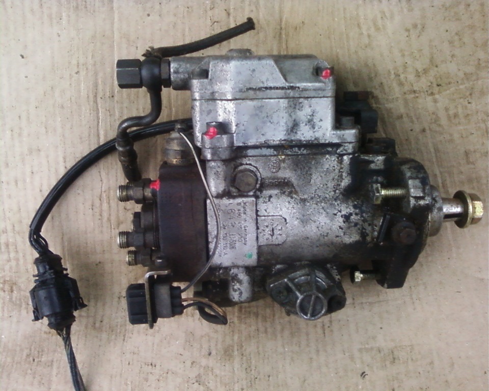

Теперь о различиях того, что стояло и того что купил.
Ну естественно различаются номерами. Стоял 0 460 415 996, купил 0 460 415 990
По фишкам один в один, но сразу бросилась в глаза разница разница в длине провода от МУКТ до фишки. На родном насосе провод длиннее раза в 2. Но как оказалось в этом нет ни какой проблемы, ответная часть фишки при установке была снята со своего кронштейна и без проблем дотянулась до штекера от МУКТ.
Естественно отличаются сами штуцера подвода топлива и обратки. Насосы всё же с моторов с разной компоновкой. Это вообще не проблема. Снял штуцера со старого и прикрутил на новый. Все резьбы одинаковые.
Всё остальное как говорится "болт он", спереди и сзади насосы как близнецы:
На месте:
Далее всё собирается в обратной последовательности, выставляется угол впрыска грубо, что бы завести. Потом на горячем моторе по этой методике выставляется угол точно и регулируется цикловая подача топлива и всё!
