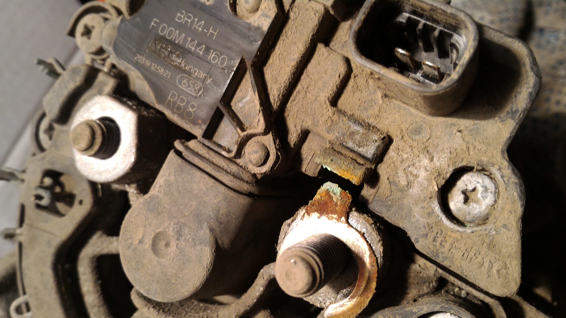

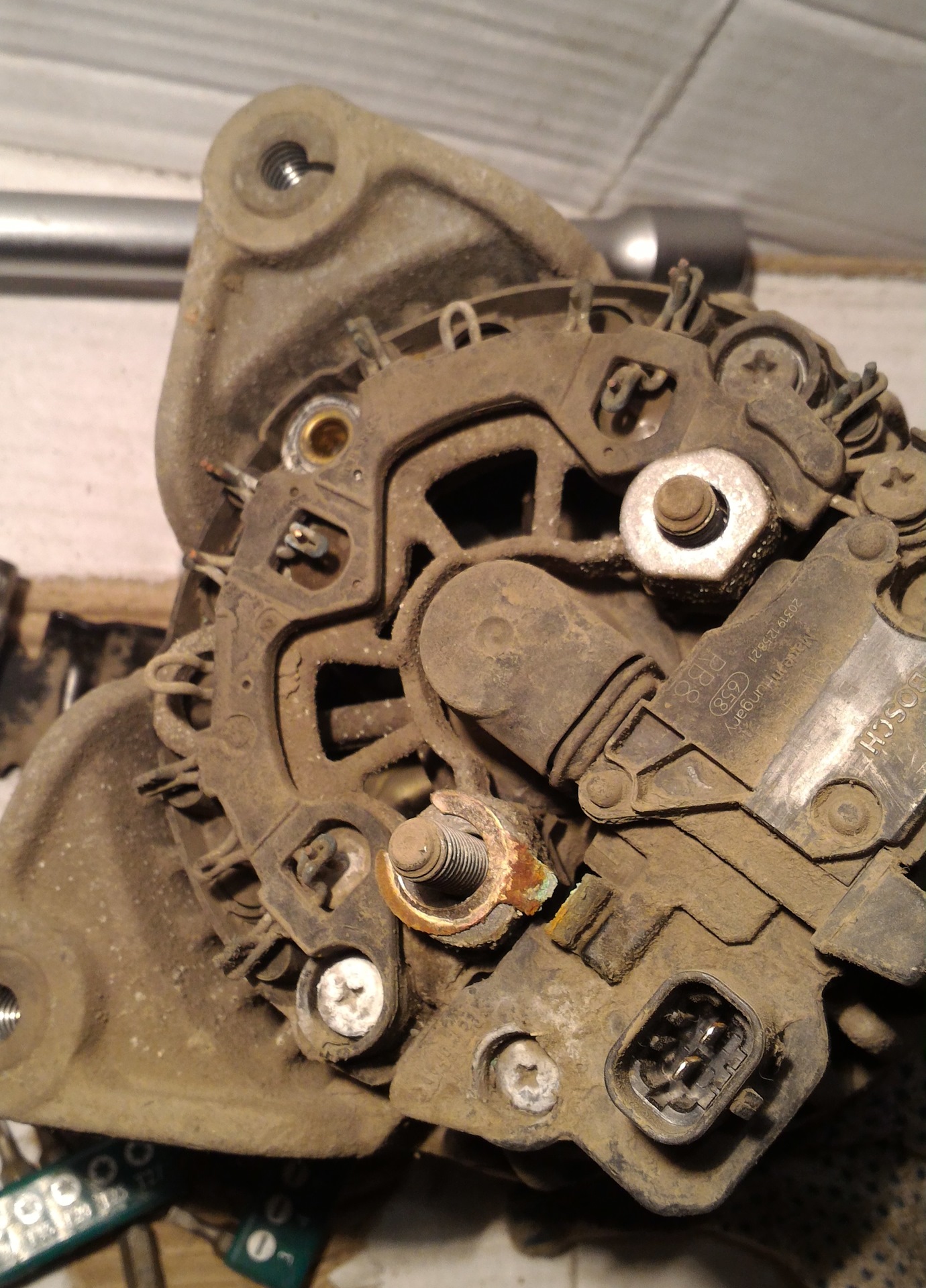

Вчера вечером по пути домой стеклоочистители вдруг стали работать как-то "вяло", а около дома загорелся индикатор низкого заряда аккумулятора. Точно такое же было у меня на предыдущей машине, Дэу Матизе, поэтому подозрения сразу легли на диодный мост aka регулятор генератора. Педальный тест выдал ошибку 62104, что подтверждало теорию.
Аккумулятор поставил на ночь на зарядку, т.к. утром на нем предстояло проехать 35 км до теплого родительского гаража. Отельное спасибо пользователю SERG VASH и его посту о снятии генератора и ремонте регулятора.

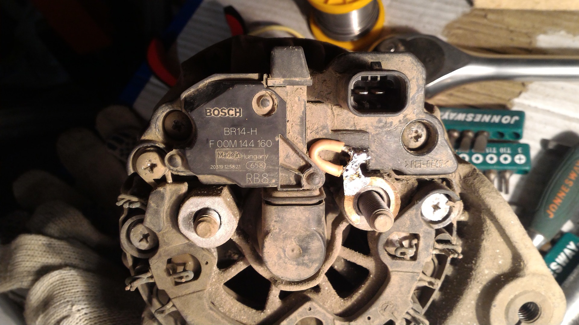

В итоге диодный мост отремонтирован, и, надеюсь, хватит надолго. Если верить БК, зарядка идет как обычно, стабильно, однако немного беспокоит внезапно обрнаруженная ошибка 56003 — "напряжение в сети ниже порога работоспособности". Думаю, она появилась при езде на аккумуляторе, т.к. уже на финишной прямой отключились АБС и гидроусилитель. Но после ремонта старая ошибка (62104) тоже осталась, видимо, нужно сбрасывать оп-комом.

В итоге заказал новый регулятор (оригинал) для собственного спокойствия, буду в выходные менять.
а номерок можно? походу предстоит то же самое(((( кстати не замечал, едешь едешь -моргет разок лампочка аккумулятора стрелка тахометра делает скачек и все норм (не глохнет все в штатном режииме
Я искал прямо но номеру детали: F00M144160 (в автодоке, экзисте и пр.)
Нет, у меня лампа не моргала, загорелась один раз, когда уже полукольцо медное в реле отвалилось.

У меня сейчас после ремонта (на коленке и соплях) 14,4 вольта, а при включенных потребителях 13,8
