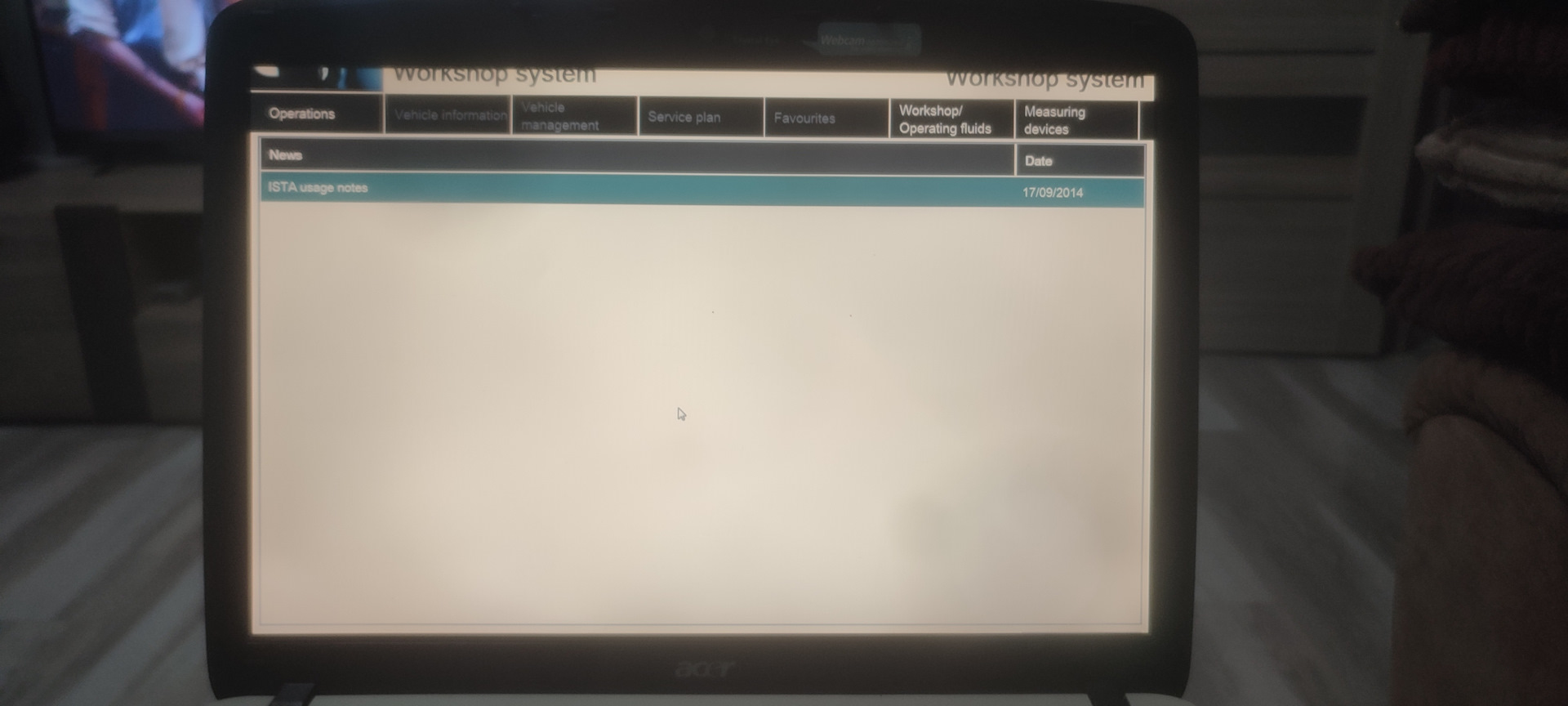

Сегодня заметка об удобстве работы в диагностической программе BMW Rheingold.
как изменить разрешение экрана самой программы, чтобы использовалась пространство по максимум.

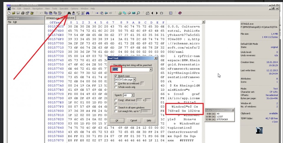

1) скачиваем программу WinHex например отсюда ( как обходить запрет в РФ заходить на этот сайт прочитайте в google)
2) устанавливаем программу, запускаем и в самой программе открываем файл рейнголда название файла:ISTAGUI.exe его путь ваш диск: *\Rheingold\TesterGUI\bin\Release\ISTAGUI.exe
3) далее как на картинке через поиск находим разрешение и меняем 1024 цифры на свои, сохраняем файл.
далее запускаем программу Rheingold и видим, что стало чуточку удобнее работать. 8)

хотел еще дополнить. все окна получилось сжать кроме окна с фильтрами. Видимо надо искать в коде его значения. Не знаю с каким значением оно идет изначально.
я ставил на маленький нетбук максимальное разрешение 1024-600. С помощью WinHex менял разрешение окон и долго не мог понять почему кнопки в шапке профиля западают, а потом увидел что в коде WinHex есть еще параметры других окон. Короче везде где параметр 768 нужно поменять на 600 или на то разрешение которое ноут позволяет. После этого все окна стали показываться целиком. Программу WinHex нужно открывать от имени администратора, иначе она не даст сохранить изменения в коде. Проще конечно все это дело на ноут с большим экраном поставить. Кто это все придумал х.з.

Короче у кого разрешение ноутбука больше чем 1024 на 768 и не влазит по вертикали окно программы, нажимаем правой кнопкой мыши на рабочем столе параметры экрана там ищем маштаб и ставим 125%, и теперь все влазит

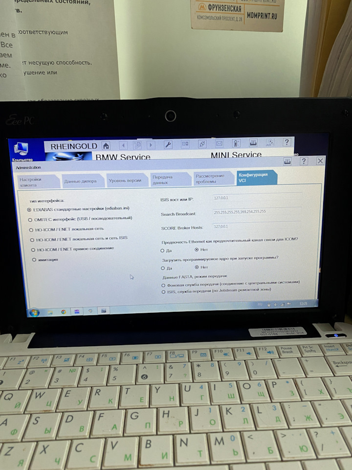

У меня все получилось но уменьшились только основные окна программы, а всплывающие например настройка инструментов, осталась пррежняя из за этого я не огу параметры сохранить.
А если клавишей tab пробовать или мышкой зажать клавишу и попробовать большое окно двигать?
Не получается. Всплывающее окно с настройками слишком большое. И табом переключал. Все позиции переключаются а но ОК не активна. Нужно в коде где то еще какую то цифру править для вспомогательных окон. А без доступа к окну настроек не могу указать правильный сканер. ENET
Попробуй поиском по коду
Ну вот пока так и пробую ))))) я просто еще не умею WinHex пользоваться. Можно легко прогу похерить. Находил еще какие то параметры типа 768 и прочее. Менял их на меньшие. Ничего не помогает. Поставил программу пока на рабочий ноут с большим экраном. Там все ок. А с нетбуком пока ни как. И я так понял что пока я в настройках Rheingold не поменяю параметр на "HO-ICOM / ENET локальная сеть" для ENET кабеля, он не подключится к машине. А из за западающего окна настроек параметров -это невозможно )))) Замкнутый круг. Нигде этой инфы нет в инете. Сегодня попробую с большого ноута подключиться.

При изменении разрешения окна просто западают за экран. Есть мысль попробовать сам рейнгольд сделать 800-600. Но не уверен что это поможет. И еще есть вариант подключить монитор большой к нетбуку. Поменять настройки. И больше к ним не возвращаться. Но это вообще какое то извращение. ))))

тоже делал. этого не хватает. Там надо искать 3й параметр с размером этих окон я уверен что он есть в коде но вот как его найти ? Если бы знать какое разрешение у всплывающих окон то можно было бы через поисковик определить строку. Видимо эти окна чуть меньше 1024 потому что WinHex их не находит с таким значением.

Очень просто счелкаешь мышью два раза по верхнему краю проги где серый цвет и она на весь экран Разрешение экрана рекомендованное и все У меня винда 7

скачал WinHex по ссылке, установил, захожу в нее под правами админа но она никак не хочет сохранять изменения в правленом файле, говорит что демоверсия позволяет редактировать документы не более 200кб

Ребята, проблема 1024x600 и Rheingold Решена. Как изменить разрешение экрана, размер окна, В основном на старых буках, нетбуках разрешение максимум 1024х600, Rheingold требует минимум 1024х768, Это решается штатными средствами Винды. Решение: Правой кнопкой свойства, параметры, дополнительно, вкладка Монитор – снимаем галочку Скрыть режимы, которые моник не поддерживает. ВСЕ! Идем в Адаптер список режимов, ставим «ЛЮБИМОЕ «Рейнголдовское 1024х768. Экран "растягиваем", подводим мышку в край и вуаля, видим заветные поля сверху и снизу.

я двойным нажатием на заголовок растягиваю окно на весь экран без вмешательства в код программы )

Всё бы хорошо, да только кнопки снизу не видно будет и не нажать.
