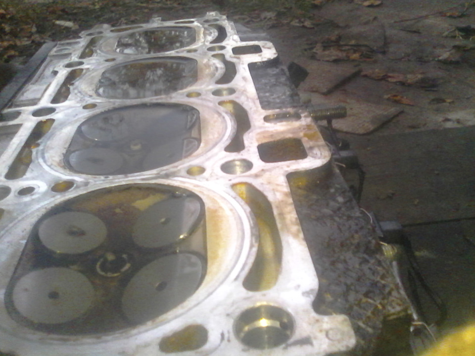

У кого изначально 16-ти клапанный ВАЗовский мотор, или кто приобретал 16-ти клапанную ГБЦ в сборе, могут и не задумываться по поводу этого вопроса. Но, если при каждом пуске мотора у вас, некоторое время, “стучат” гидротолкатели или ваш турбонагнетатель испытывает масляное голодание, то проблема может заключаться именно в масляном клапане, и нужно провести его ревизию. Если же приобретается “голая” ГБЦ, то по необходимости приходится этот клапан устанавливать самостоятельно, что мне и пришлось сделать.
Первым делом, когда столкнулся с этим вопросом, зашел в несколько магазинов запчастей своего города, где, после моих слов, видел лишь удивленные лица продавцов. Но в одном магазине соседнего города, находящегося не так далеко, я всё-таки нашел одну деталь от этого клапана – пружину. Цена за одну составляла пару рублей, поэтому я купил несколько штук.
Далее мой поиск продолжился на просторах интернета. Единственное, что мне удалось найти в продаже, это направляющую втулку масляного клапана. Вместе с другими деталями, необходимыми для нового мотора, сделал заказ в интернет-магазине.
Каталожные номера деталей, из которых состоит масляный клапан ГБЦ:
2112-1003346 втулка;
2112-1003348 пружина;
2112-1003349 шарик.
Кроме этого, здесь, на Drive2, я натыкался на несколько записей об этом клапане. Спасибо большое пользователям Ne-Fedor и Mihej, именно в их БЖ я нашел необходимую для себя информацию по этому клапану.
Когда направляющая втулка оказалась в моих руках, для полной комплекции клапана, мне оставалось найти лишь обыкновенный стальной шарик. Но этот вопрос отошел на второй план, так как заказанная втулка не подходила по посадочному диаметру к моему отверстию в ГБЦ, которое имело следующие размеры:
Как видно из рисунка, ось ступенчатого отверстия, под масляный клапан, расположена под некоторым углом к плоскости постели распределительных валов.
Приобретенная втулка имела посадочный диаметр 13,23 мм. Интуиция подсказывала мне, что что-то здесь не так. Тем более в этот момент я вспомнил, что собираю ВАЗовский мотор, поэтому все сомнения отпали сразу – так быть недолжно. К тому же, товарищ Mihej пояснил, что втулка должна садиться в отверстие с небольшим натягом, примерно как маслосъемный колпачок, ну и по логике, в отверстие диаметром 14,12 мм.
В скором времени мой друг savel89, работающий в магазине автозапчастей, сообщает мне о наличии данного клапана (в сборе) у него в магазине. Его я тоже привлекал к поиску данной детали, но появилась она у него в магазине лишь спустя некоторое время. Естественно я приобретаю этот клапан. И тут я обращаю внимание на некоторый факт. Втулка клапана, который я купил у друга в магазине, была выполнена из алюминиевого сплава, когда та втулка, из интернет-магазина, была стальной.
Лично меня, этот момент заставил задуматься. Как известно, коэффициент линейного расширения у алюминиевого сплава больше чем у стали. Поэтому, при установке стальной втулки необходим достаточный натяг, что бы во время работы двигателя, эта самая втулка просто на просто не выскочила из посадочного отверстия и не превратила этот клапан в три ненужных детали, просто так болтающиеся у вас в двигателе.
Если же устанавливать втулку из алюминиевого сплава, то натяг может быть не столь значительным, так как при нагреве, головка блока и втулка будут расширяться практически равномерно, что сохранит работоспособность клапана.
После этих размышлений я проверил размеры алюминиевой втулки, они не отличались от размеров стальной. Выходит, что отверстие под масляный клапан в моей ГБЦ выполнено не по допуску. Значит, придется вытачивать втулку по размерам имеющегося отверстия.
Как изначально и предполагал, эта втулка послужила экспериментальной, и выточена она была из стали. Резьбовое отверстие здесь служит для удобства извлечения втулки. В него вкручивается шпилька под выколотку. Теперь, когда втулка готова, идем дальше.
Пружина, которая была в приобретенном комплекте, не отличалась от тех, которые я купил ранее в магазине соседнего города, и имела следующие размеры:
Длина в свободном состоянии — 30 мм.
Внутренний диаметр — 7,45 мм.
Диаметр прутка — 0,45 мм.
Вообще, все имеющиеся у меня пружины были разной длины, колеблющуюся в пределах от 29 до 30 мм. Желательно устанавливать более длинную пружину, так как иногда возникают проблемы с недостаточной её жесткостью. Эту ситуацию описывает 73AXE73 в своей записи БЖ.
С пружиной определился. Теперь очередь шарика. Для справки, диаметр шарика из комплекта, был равен 9,5 мм. Для большей герметичности клапана, шарик нужно простучать по месту. Опускаем его в отверстие и через металлический пруток стучим по нему молотком, до образования пятна в виде замкнутого кольца. То, что получилось у меня в первый раз, не внушало доверия. Пятно контакта было несимметричным и в некоторых местах не смыкалось кольцом.
Решил использовать шарик диаметром 11,5 мм. (применяется в подшипниках 305, 50305, 60305, 80305 и т.д.).
Простучав его тем же способом, получил то, что нужно.
Помимо прочего, шарик 11,5 мм. имеет большую массу, соответственно будет с большим усилием запирать масляный канал.
Когда все детали были готовы, я решил произвести предварительную сборку клапана, для проверки его работоспособности, в частности давление открытия и герметичность.
Дополнительно, заказал у токаря штуцер в маслоканал, для подачи масла под давлением.
Установив масляный клапан и штуцер в ГБЦ, я подвел к маслоканалу масляную магистраль.
При помощи регулятора давления, медленно подавал давление воздуха в резервуар с маслом.
Цена деления регулятора составляет 0,1 Бар. В результате проверки, клапан открылся при этом давлении.
Получается, что на холостых оборотах, масло будет гарантированно поступать в головку блока.
Проверка на герметичность более проста. Достаточно налить небольшое количество масла в отверстие втулки масляного клапана и оставить на некоторое время, подложив под головку лист бумаги. Проделав это, я оставил всё как есть на ночь. Вернувшись утром, на листе было масляное пятно. Не порядок. Считаю, что клапан должен держать масло минимум 24 часа, так как среднестатистический автовладелец использует свое авто хотя бы раз в сутки.
Разобрав клапан, я повторил процедуру простукивания повторно, увеличив тем самым ширину пятна контакта. Повторную проверку на герметичность решил произвести уже на окончательно собранном клапане. Забегая вперед скажу, что клапан продержал масло более суток.
Итоговый вариант втулки был изготовлен из дюрали, по следующим размерам:
P.S. Кто столкнулся с подобной проблемой, обращайтесь, буду рад помочь. Отправлю клапан в сборе, либо некоторые его части. Если необходимо, изготовлю втулку клапана по вашим размерам.

У меня шарик выпал из ГБЦ. Не знаю откуда, вроде больше не откуда. Как решил проблему?
А этот клапан в каком положение должен встовляться в головку? Там же горизонтальное отверстие! Или не имеет значение куда будет оно повернуто?!
В любом положении, это не имеет значения.

подскажи пожалуйста.шарик глубоко сидит или нет?сегодня разобрал гбц.меняю гидрики.выкрутил эту масляную форсунку а там нет шарика.и форсунка болтается легко
Достаточно глубоко, около 30 мм. в глубину. Значит твой клапан вообще не функционировал.
спасибо.в общем я так понял сидит примерно на длину пружины.вот по этому гидрики и тарабанили на холодную.

Получается он как на фото. Сначала шарик, потом пружина и сам клапан?
Joker23rus
а у меня шарика вообще небыло.и гидрики тарахтели пока до 60-70 прогреется
Судя по картинке там большой шарик, а у меня выпал маленький, как дробинка. 3-4мм. Загадка, откуда шарик в ГБЦ?
нуу.я даж незнаю откуда такой мелкий взялся.а так да как на фото показано
Блин, я всю дорогу думал, что он из этого клапана, а ща глНул фото, и он здоровее. Буду думать, спасибо, дружище
да не за что.обращайся))

Доброй ночи, подскажи пожалуйста, этот клапан должен быть запрессован, или свободно вставляется?
Приветствую. Должен быть запрессован с небольшим натягом.

Блин, а я герметичность не проверял :'-( просто собрал и запрессовал туда.
