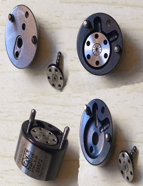

Тем временем заказал новые клапана форсунок DELPHI 28264094, которые стоят минимум в пять раз дешевле, чем форсунки в сборе.

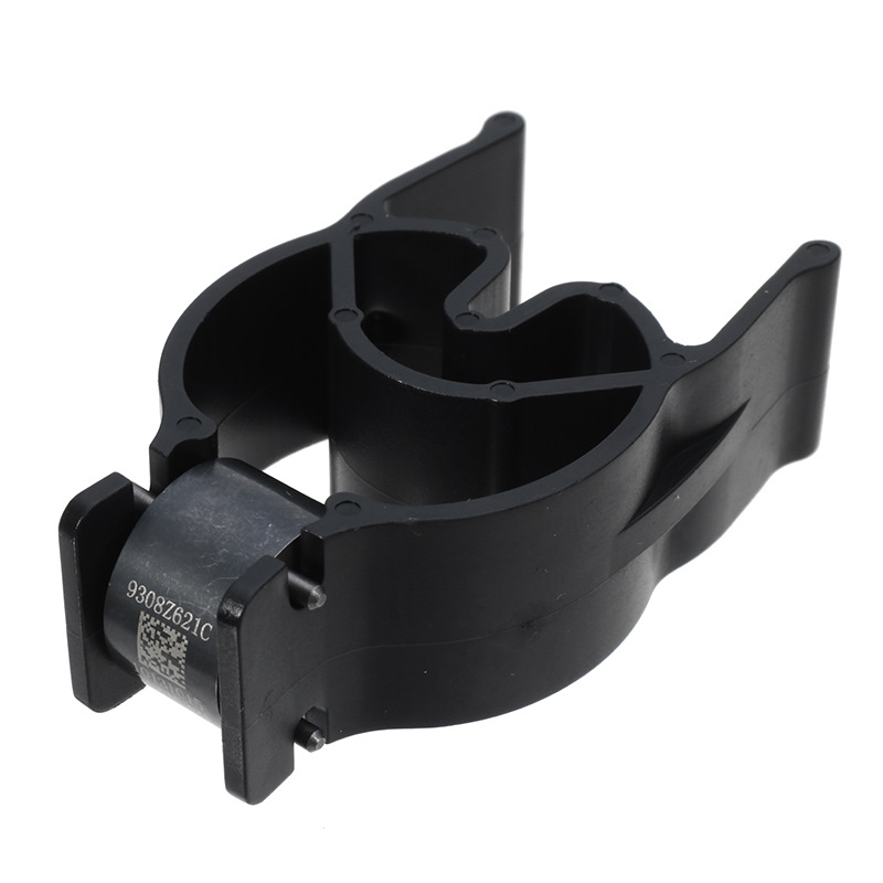

Всегда в наличии клапан мультипликатор Delphi 9308z625C, новый номер 28362727 — 9000р. — 4 штуки.
Есть ли в наличии на сей момент и цена изменилась или нет?
Поставил себе клапана -(мультипликаторы) форсунки ДЕЛФИ из китая сайт АлиЕкспресс № клапаны 9308-621C — 9308Z621C -28239294- 28440421- номера разные а клапан один итотже
цена 1350 рублей 1- штука доставка бесплатно шли 21 день .Установил сам первую форсу неудачно троила не работала .Причина поставил на сухую.потом наполнил соляркой тоесть скажем смазал и всё порядок.Там же выписал ремкомплект на турбину К-35 у меня Рено кенгу 1.5 DCI высыляю фото

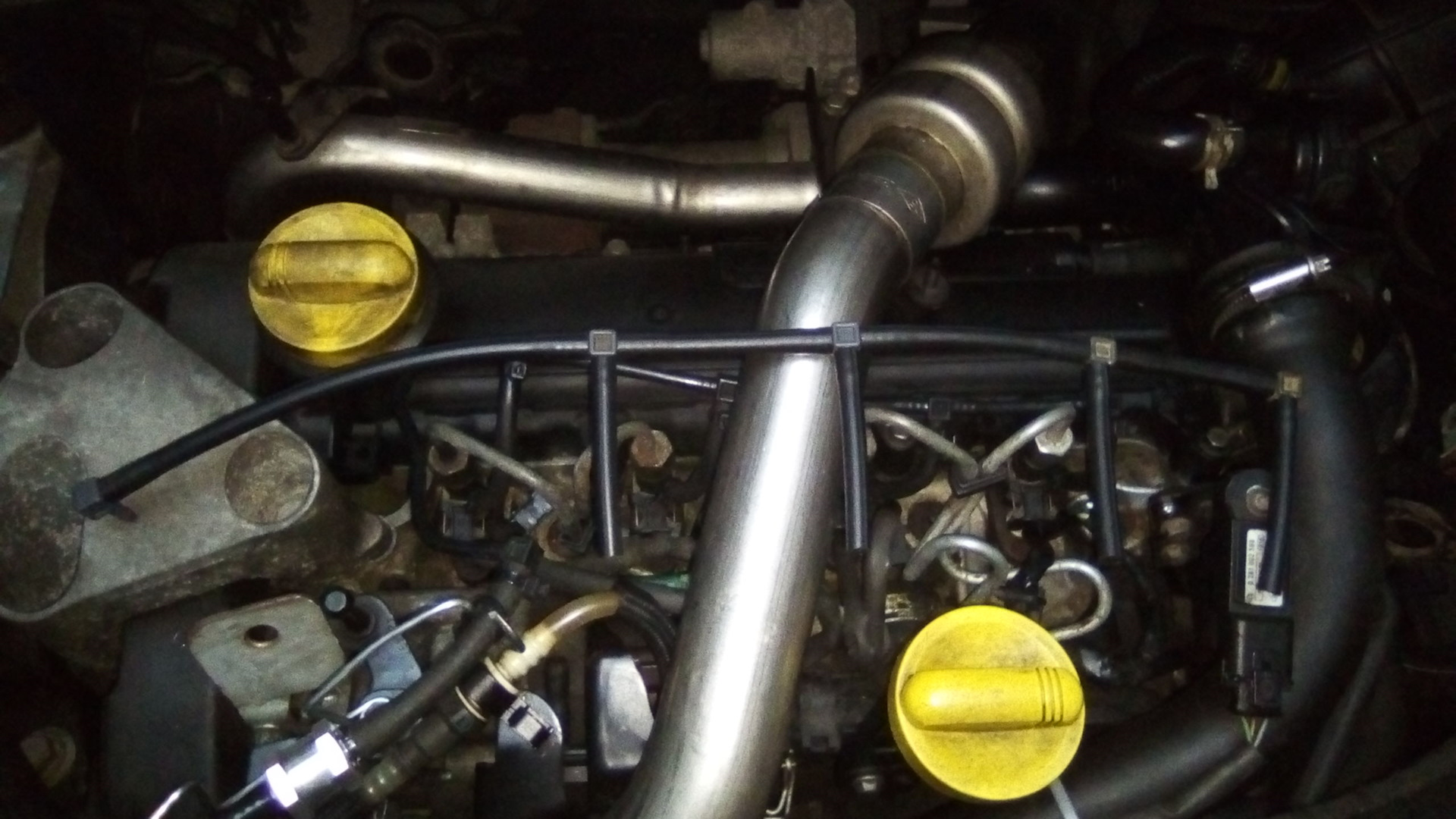

На праздники опять столкнулся с проблемой. Льют форсунки, при чём безбожно. По предварительной информации цена вопроса 8 труб за 1 шт. Андрей с рампой какие действия проводил /имеется в виду чистку от всякой каки и была ли в ней металлическая стружка?/
Форсунки нужно разобрать, хорошо промыть, посмотреть состояние иглы распылителя, скорее всего клапана менять в любом случае.
Стоимость клапана чуть больше 3000 руб.
Стоимость ремнабора (клапан+распылитель) около 6000 руб.
Рампа снимается, с неё сливается содержимое в прозрачный пластиковый стаканчик. После отстоя (минут 15-20) стаканчик ставишь на мощный магнит и делаешь круговые движения дном по магниту, если на дне что-то двигается, значит стружка-пудра есть. Ну и смотришь внутрь рампы, скорее всего ржавчина там имеется. Разбираешь, чистишь жидкостью для очистки карбюраторов или форсунок путём промывки с помощью шприцевания. Стружку визуально не обнаружишься, слишком мелкая. Если металл есть, значит дело в насосе.
Все трубки, дудки, штуцеры чистить и промывать. ФТО менять однозначно, ибо обратка в него идёт и он быстро забивается стружкой, после чего плохо пускает топливо и напрягает ТНВД. Насос снимай, разбирай, смотри подкачку и плунжерные пары. Всё чистить, мыть…

Андрей, приветствую! Ну вот и закончился ремонт форсунок. Цена вопроса 25 труб. Проведена ревизия топливного бака, полная замена фильтров, продувка рампы и топливопровода.
1 Топливный бак без нареканий, частицы грязи в маленьком количестве — полагаю что не смертельно.
2 Металлической пыли или стружки не установлено.
3 При ремонте 1, 4 цилиндры клапаны управления форсункой под замену — гидро плотность в минусе, 2 цилиндр, клапан управления форсункой гидро плотность +3,3 пока живой в рабочем состоянии, но попросил тоже сразу его заменить на новый. 3 цилиндр, клапан управления форсункой гидро плотность +10 состояние отлично, в ремонте и профилактике не нуждается.
Вывод:
Учитывая то, что полная замена клапанов управления была произведена чуть более 10000 т.км. назад и топливо поступает с одной трубы, то можно подводить результат — запчасти поступающие в РФ под маркировкой DELPHI не кондиция и полное дерьмо. Если в прошлый раз мастер меня уверял, что заправлено плохое топливо и я не зная истиной причины, вынужден был с ним согласится, то в этот раз я его спрашивал что за хрень он людям устанавливает и почему такое низкое качество? Подробный отчёт будет выложен в БЖ немного позже.

P.S. Я на али вдел отдельно не только клапана для форсунок, но и иглы (на рисунке под номером 7). Так что, если корпус целый, внутрянку можно всю восстановить, а не отдавать по 15-20 тыс за форсунку.
Да, по поводу ремнаборов для форсунок я чуть позже добавлю.
