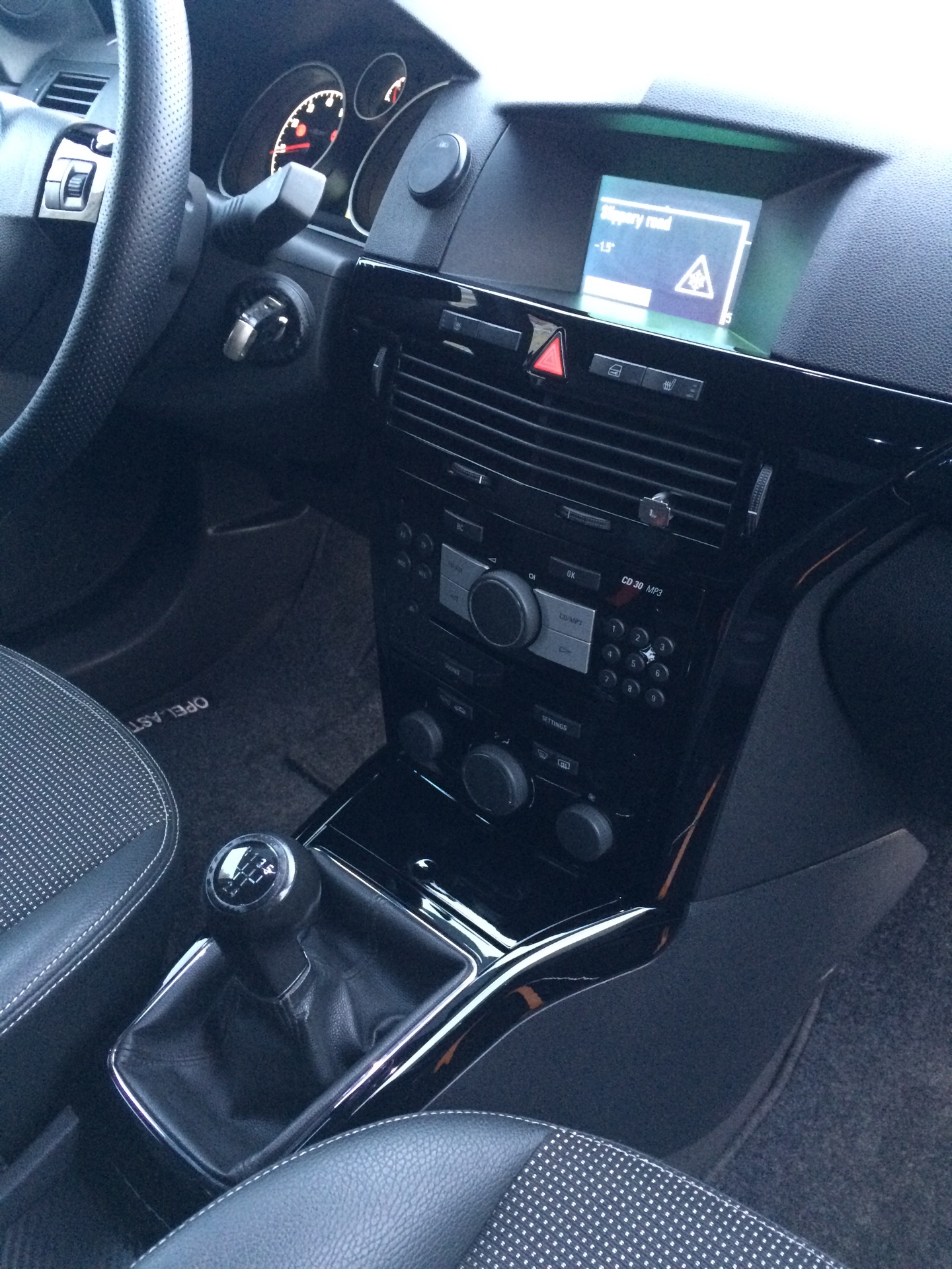

Всем привет:) идея эта уже давно в голове была, есть готовая инструкция, хотелось попробовать, но усилитель из поднебесной ехал 3 месяца, мне даже деньги на него вернули, но в итоге он приехал. И так, купил я короче:
1) 9 керамических SMD-конденсаторов по 0.1мкф, обвязать ими центральный аудио процессор.
2) 2 конденсатора, один на 220 мкф и 470 мкф ими будем заменять стоковые.
3) Один основной питающий конденсатор 10 000 мкф, он самый большой и черный, его невозможно не заметить.
4) 2 конденсатора по 200 мкф.
5) 4 SMD-конденсатора по 1мкф.
6) усилитель tda 7560
И поехал к проверенному знакомому, который сделал пересвет салона.( кстати после пересвета подсветка дисплея начала моргать, иногда даже тухнуть. Сделали, проблема была в бракованном светодиоде) Следовали инструкции по этой ссылке.
Пользуясь случаем, решил внедрить Bluetooth reciver Прямо в магнитоллу, что не составило труда. Нашли подходящий вольтаж на плате и на прямую к контактам аукса подключили устройство. Грамотный колхоз! Теперь у меня и блютуз и аукс:)
Раз уж я разобрал всю центральную консоль, отполировал глянцевый пластик, который легко царапается, никому не секрет.
В итоге получаем идеальный глянец
В итоге по музыке: басить стало лучше, объемный стал. Чище или нет, не могу сказать точно. Получилось то, чего и ожидал, т.к я ничего особого от штатных колонок без шумоизоляции не ждал. Но мне понравилось, даже штатка заиграла хорошо.

Все по красоте сделал, молодца а как ТДАху впаяли? без переделок один в один подошла и как по звучанию тебе схемка? мне на старой схеме с твиком кажется что мафон "бубнит" на низах, много баса ну или приглушонно как то звучит
Без переделок впаивается. По звучанию прям особых разниц нет, басит лучше, как будто эффект сабвуфера, грубо говоря.

По Bluetooth поподробнее можно? Где брал платку? Можно ссылку?
Спасибо! Ссылку я указал выше: www.drive2.ru/l/7824869/. По установке припаять напряжение 5В, и прямо к контактам аукса припаять контакты с платы. ( масса и стерео)

А как именно называется паста ?
75, 76 пасты от 3М, т.е это вторая и финишняя паста. Их теперь куча под разным кодом
А полировал в ручную или машинкой ?
Машинкой, без него результата не будет)
Вопрос! Чем полировал?
Пастами 3М
Спасибо!
Avkhadshin
Пастами 3М
А номер пасты случайно не подскажешь?)
Номеров пасты нету) они продаются на авторынках в развес, иначе дорого будет и слишком много)
