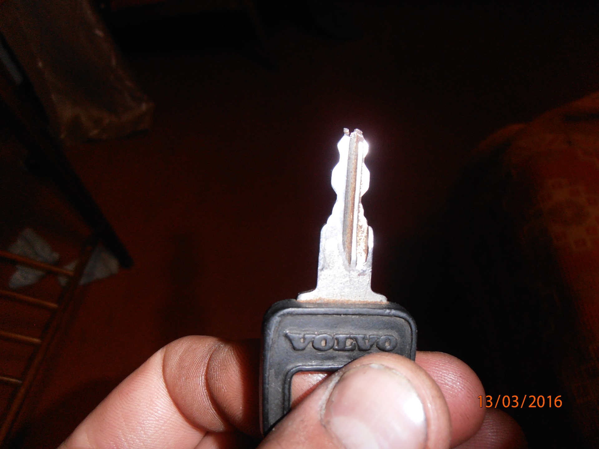

Всем привет. Сегодня день не задался с самого утра. Подхожу к машине утром чтобы поехать на работу, открываю ключом водительскую дверь, вытаскиваю ключ из замка и офигеваю:
Часть ключа осталась в личинке… благо на двери и замок зажигания ключи разные. Приехав на работу кое-как закрыл дверь. Настроение подпорчено…

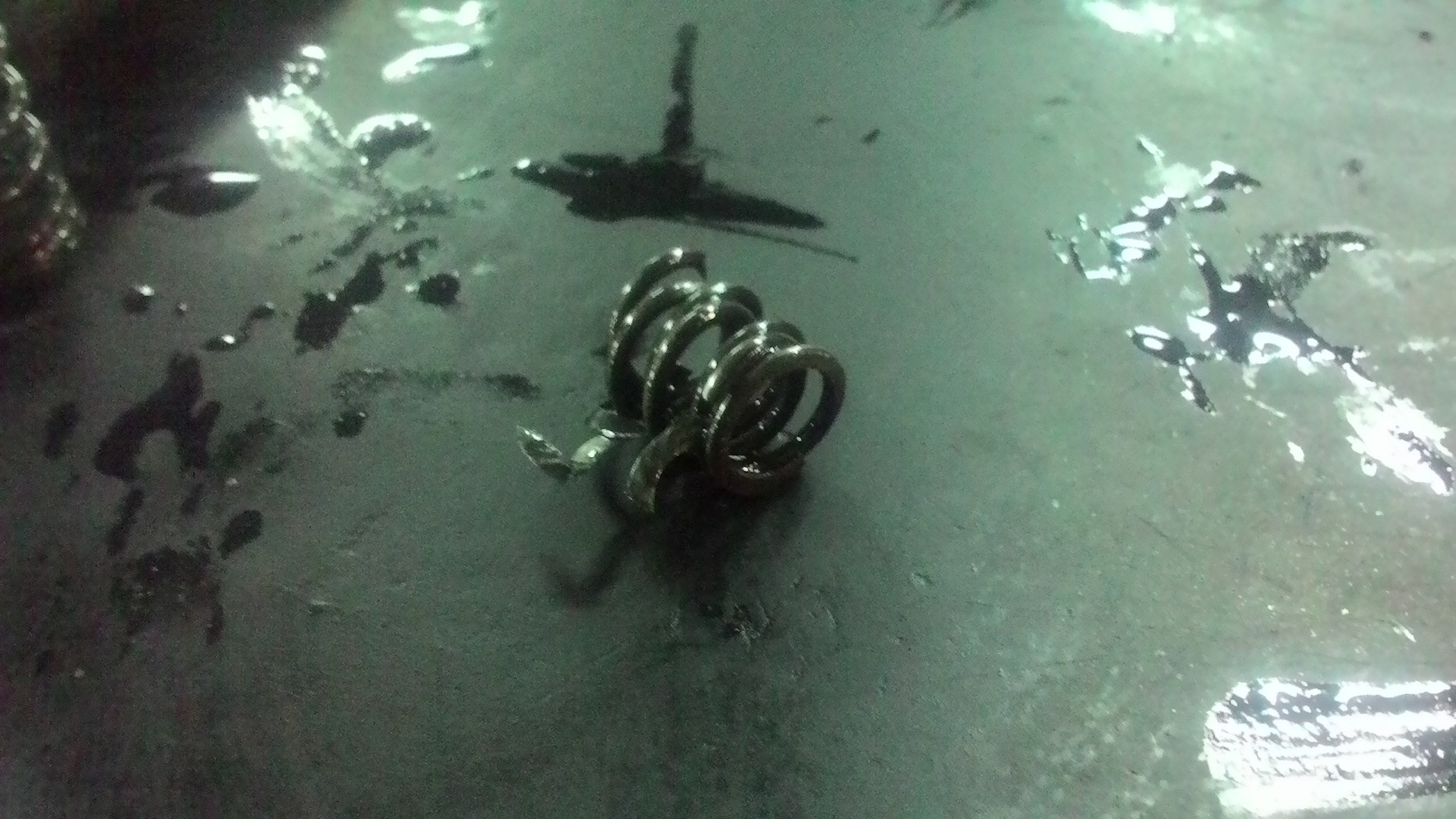

Неисправность из-за которой я полез в недра М46 следующая: при включении 5-й передачи происходила пробуксовка муфты овердрайва. Основных версий всего две: 1) забит фильтр масляного насоса 2) деформация уплотнительного кольца клапана включения. Из всего этого вытекает следствие — недостаточно давления подаваемого к муфте для её включения.
Чтобы добраться до блока клапанов и фильтра снимаем площадку и подушку кпп, отворачиваем 6 болтов головкой на 11, снимаем крышку блока, фильтр сеточку и видим 3 заглушки. С помощью фирменной спецуры (если есть) отворачиваем КРАЙНИЕ заглушки против часовой стрелки. под правой заглушкой покоится фильтр масляного насоса, а под левой — клапан включения муфты.
Достаём фильтр, тщательно промываем и продуваем сжатым воздухом. Ставим фильтр на место и заворачиваем заглушку:
Отвернув левую заглушку аккуратно вместе с ней достаём корпус клапана, пружины и плунжер:
И вот она неисправность на лицо:
Внутренняя пружина просто лопнула и свилась витками между собой, создав дополнительное сопротивление открытию клапана.
Теперь я в поисках такой пружины. Но ездить то надо! Поэтому всё собрал обратно кроме вышеупомянутой пружины, крышку блока клапанов смазал герметиком, поставил опору, залил масло и отправился домой.

Вот я как Борич говорит и пилил. Мало того, ключ пилил не по старому, а по тем размерам которые даются в теории (брал данные в "ключедельной" програмке). Что могу сказать — размеры совпали . Замки работают отлично. Подробней тут — www.drive2.ru/l/7191653/
Дык не надо оригинальными ключами пользоваться. Я вот DD940 уже пол года мозг долблю, но этот балбаес хочет повторить твой подвиг, а у него ещё и руки кривые, я синего 945 задрота открываю моментально что своим, что его ключом, а он там секунд 30 замок надрачивает, пока поймает нужный момент. Я уже писал как-то, что оригинальные ключи очень сильно изношены, настолько, что ещё и работают хреново. Но если взять новую болванку и запилить её по старому ключу, получившийся новый будет работать лучше. Ну и старый сохраняется на случай утери или поломки. Но у нас народ жадный, все с одним ключом так и ездят, а когда он ломается или теряется — начинают рвать волосы на жопе, и платят за новые замки, размазывая сопли, а чего так дорого… Ну или открывают дверь отвёрткой.
Знал бы где упасть — соломку б подостлал.
Ну дык знай. Я вот подостлал и теперь для редкостных долбоёбов вожу обломок ключа в качестве примера.
