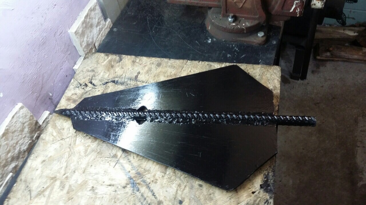

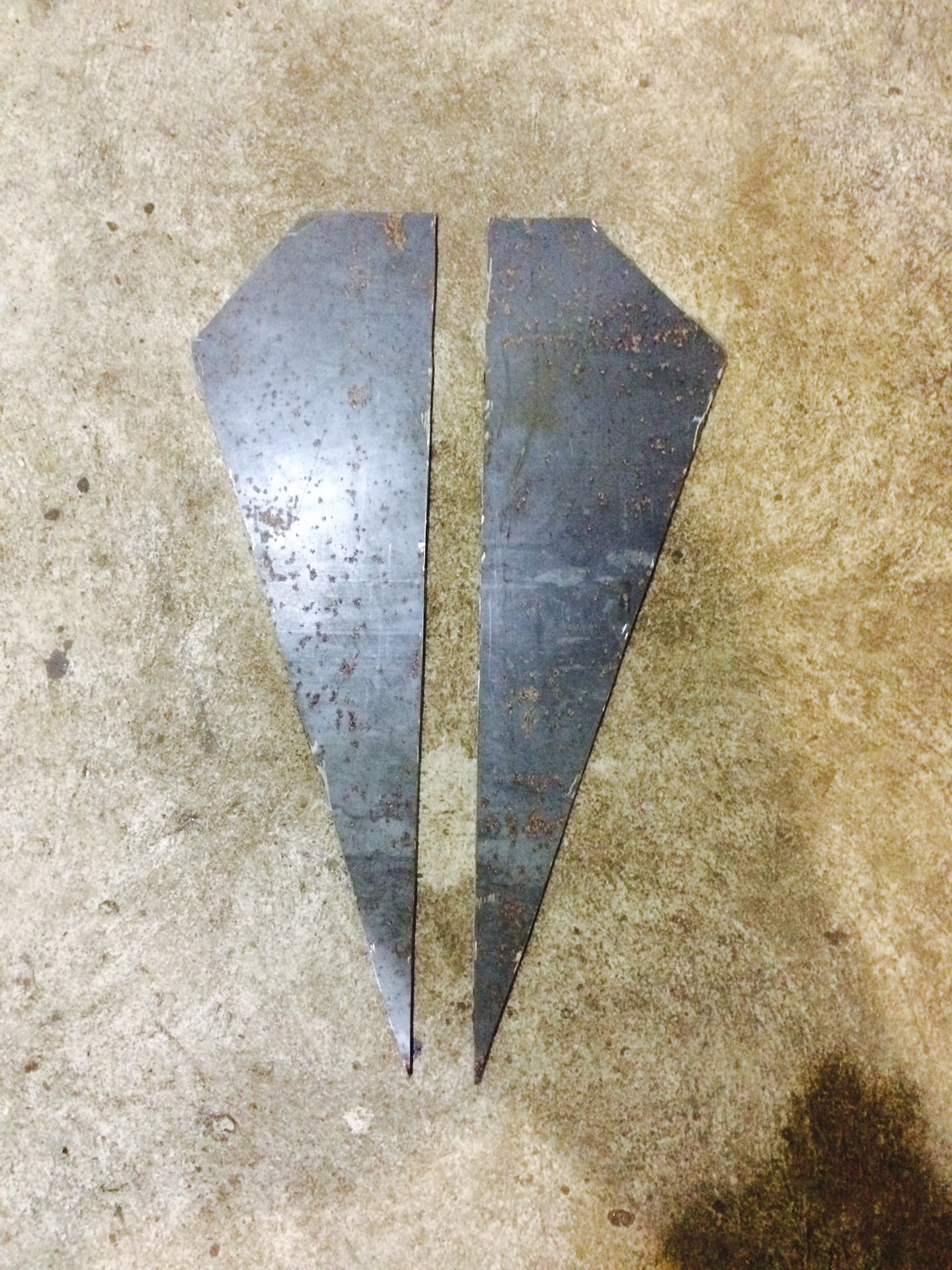

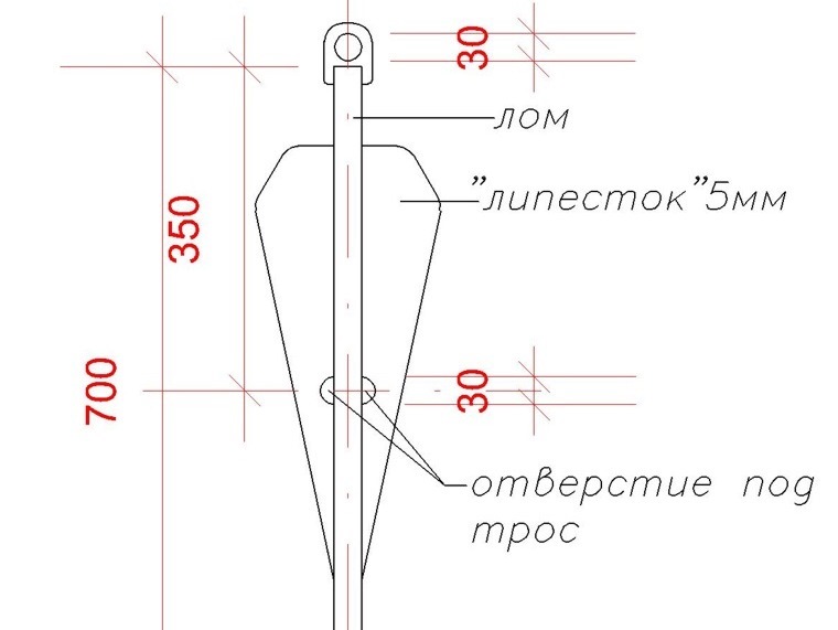

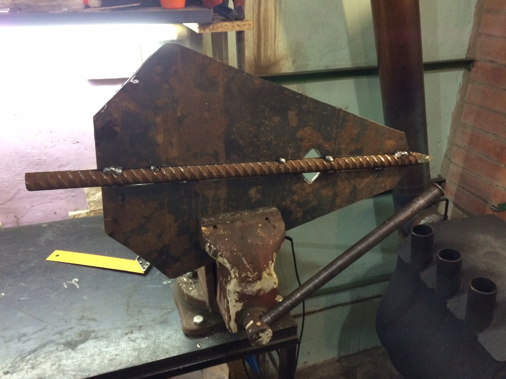

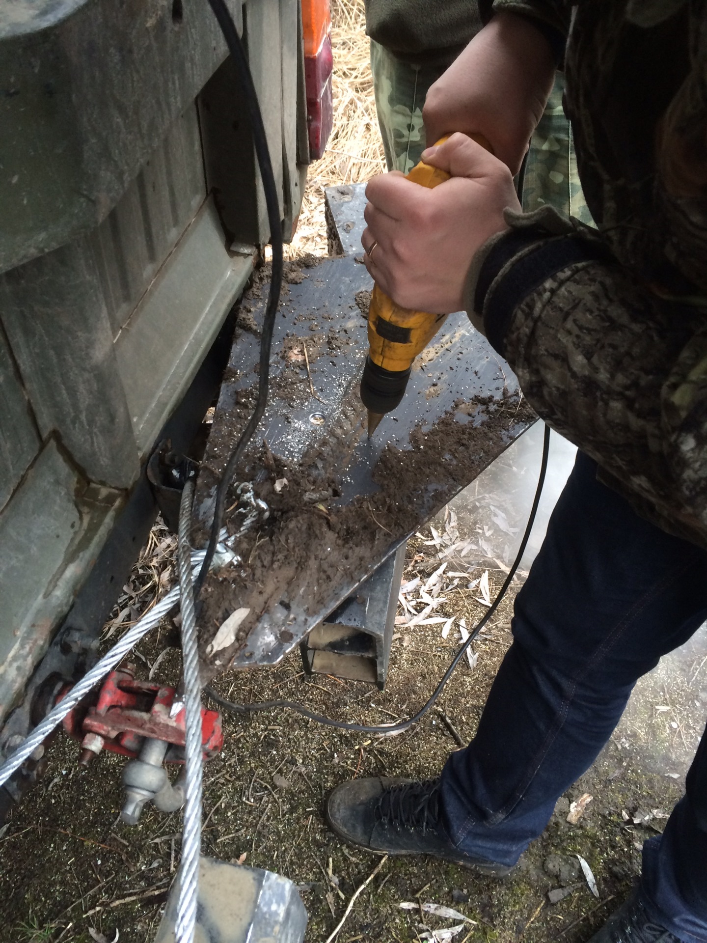

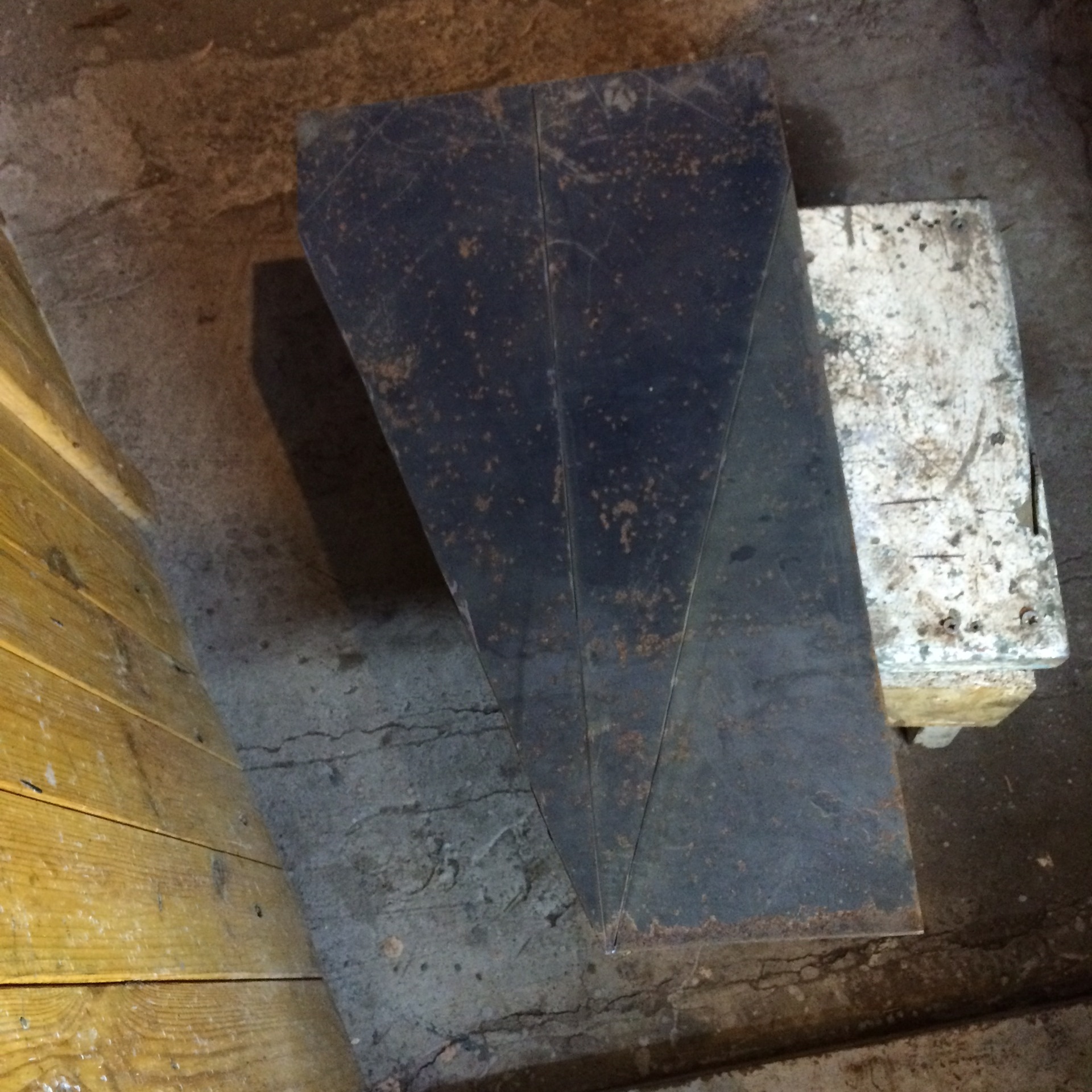

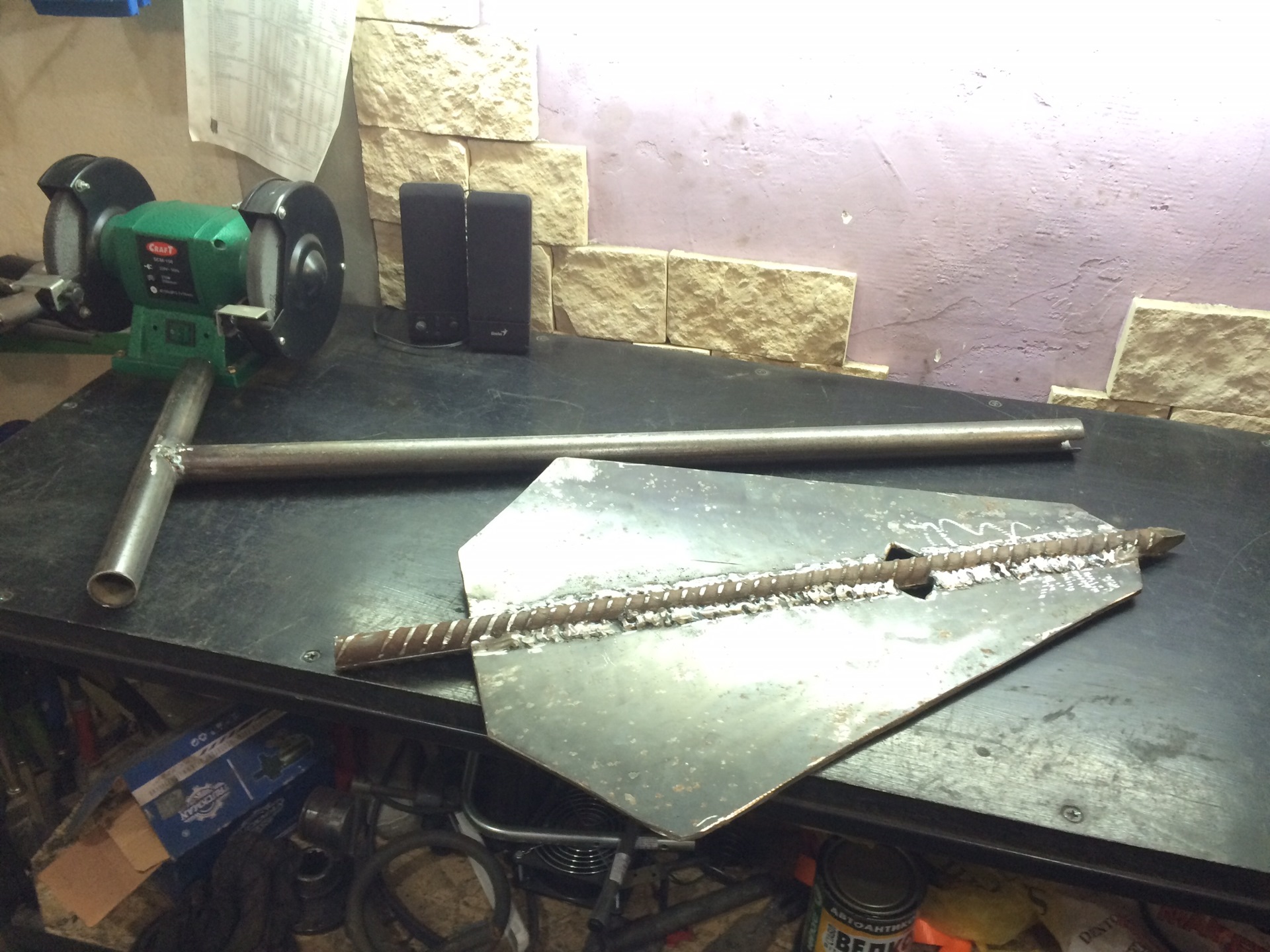

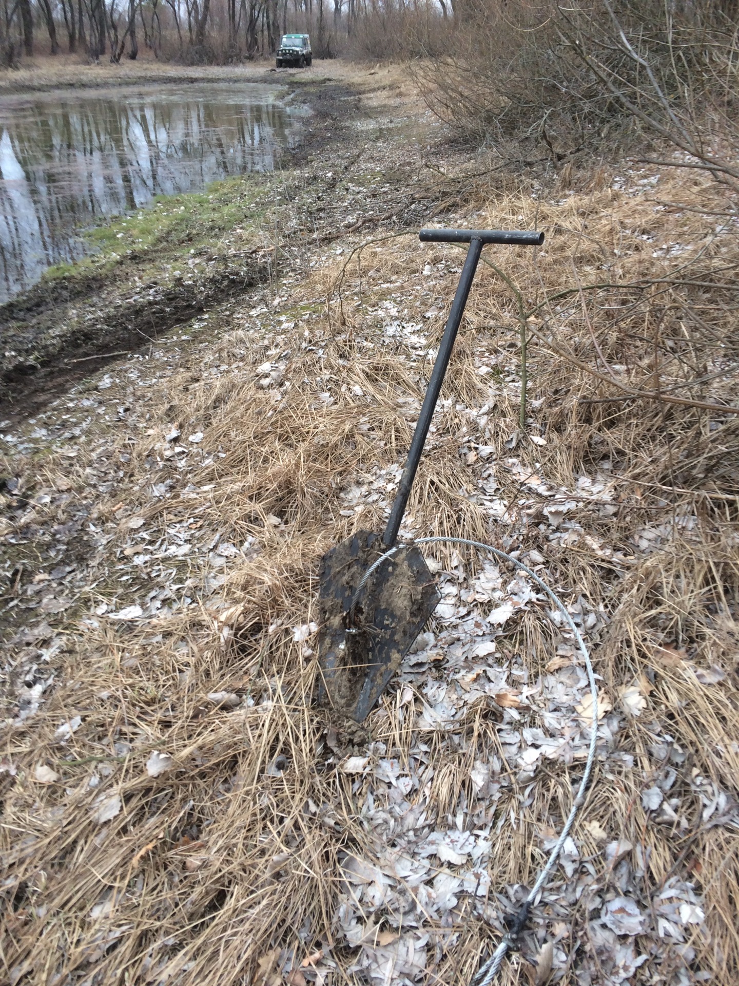

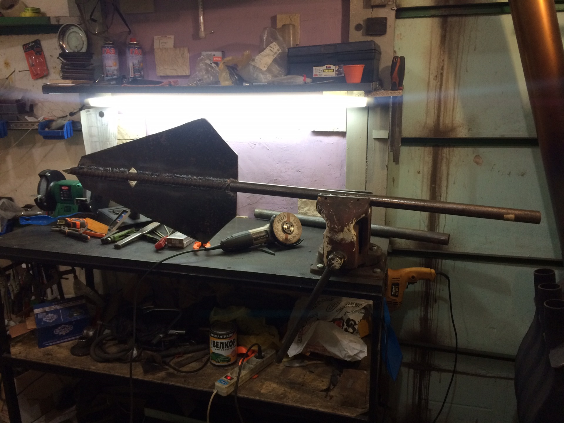

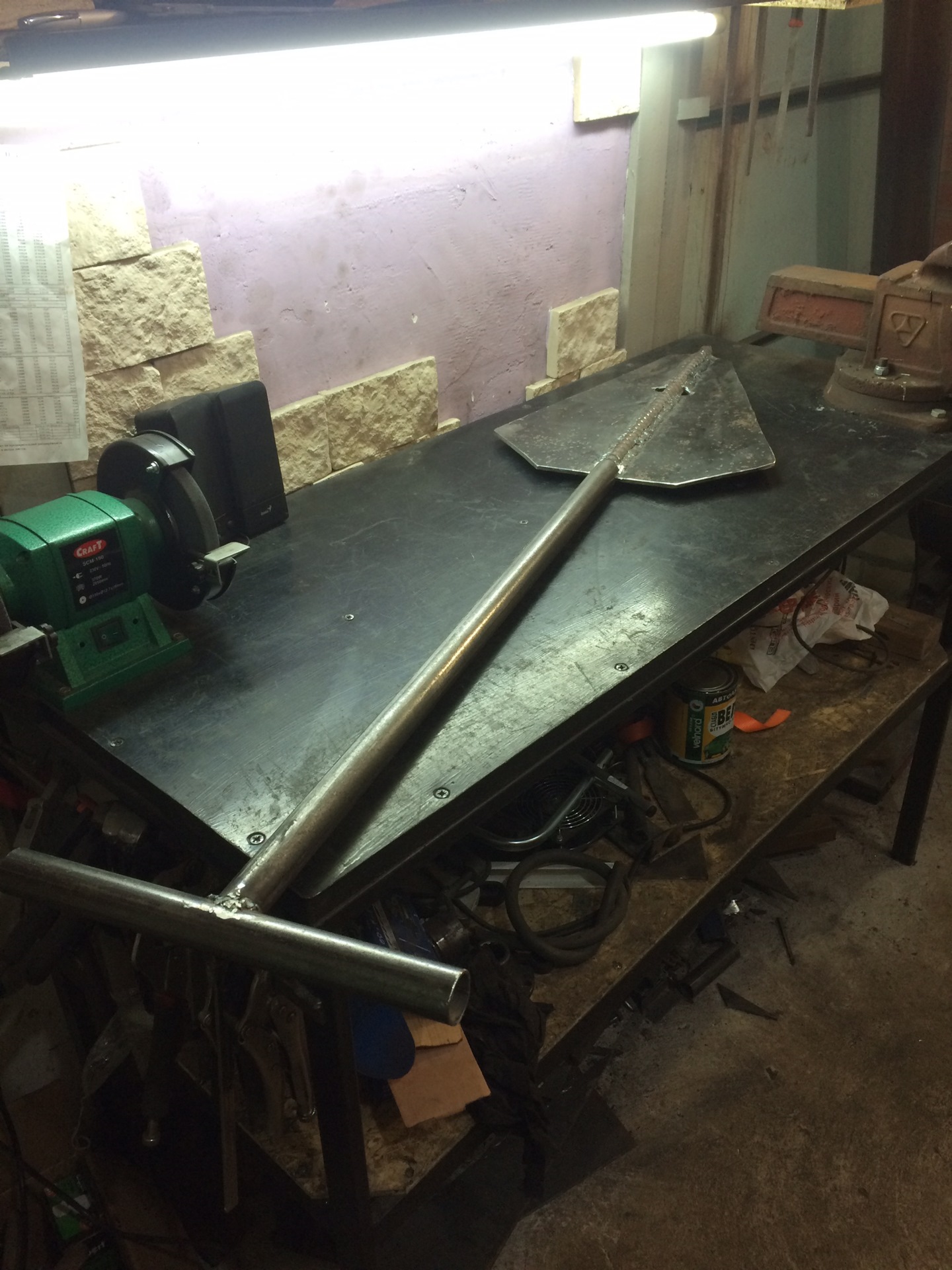

Сварили грузинский якорь, варили електродом, лом и лист 6мм. Ручка для направления якоря.

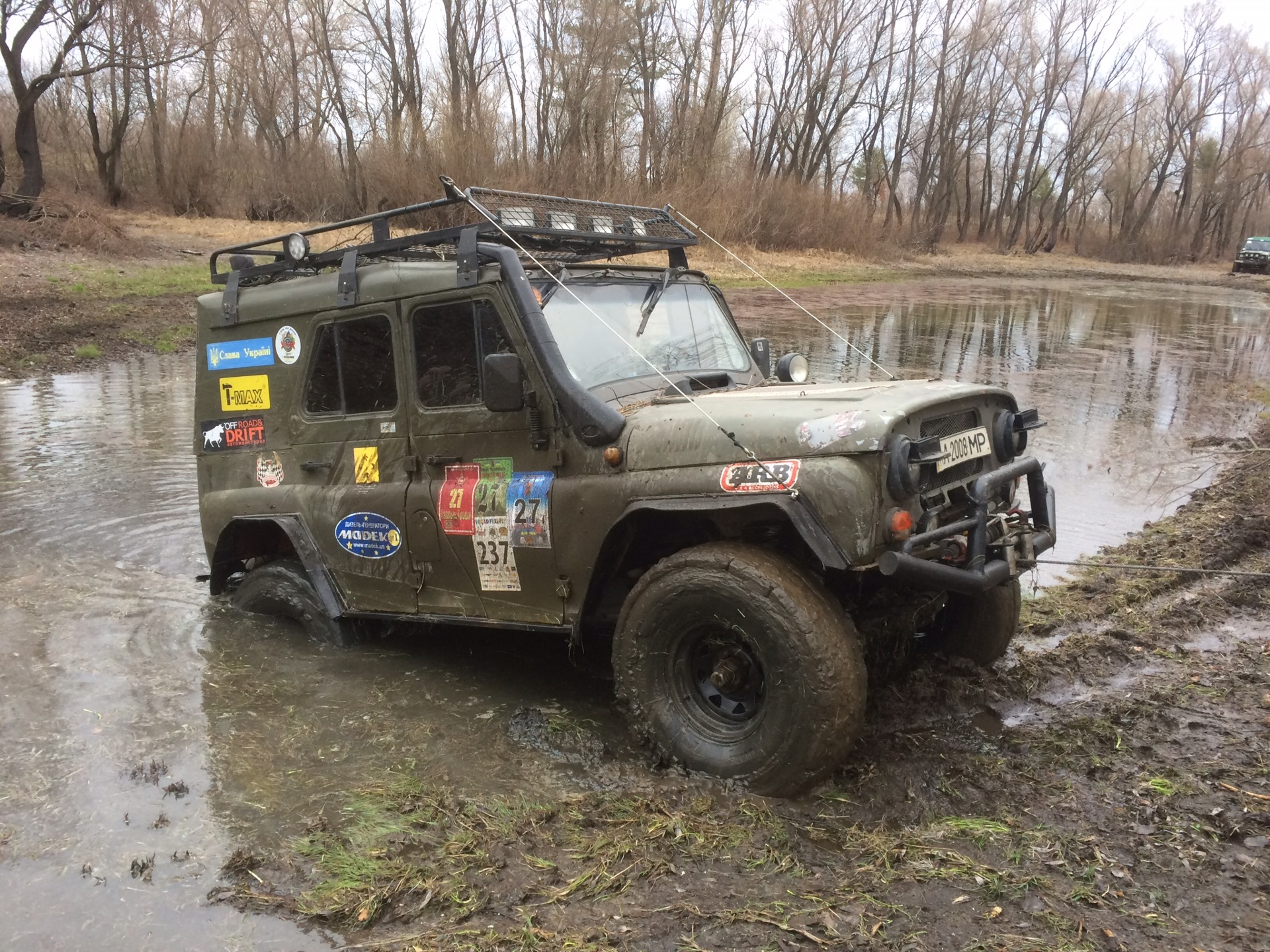

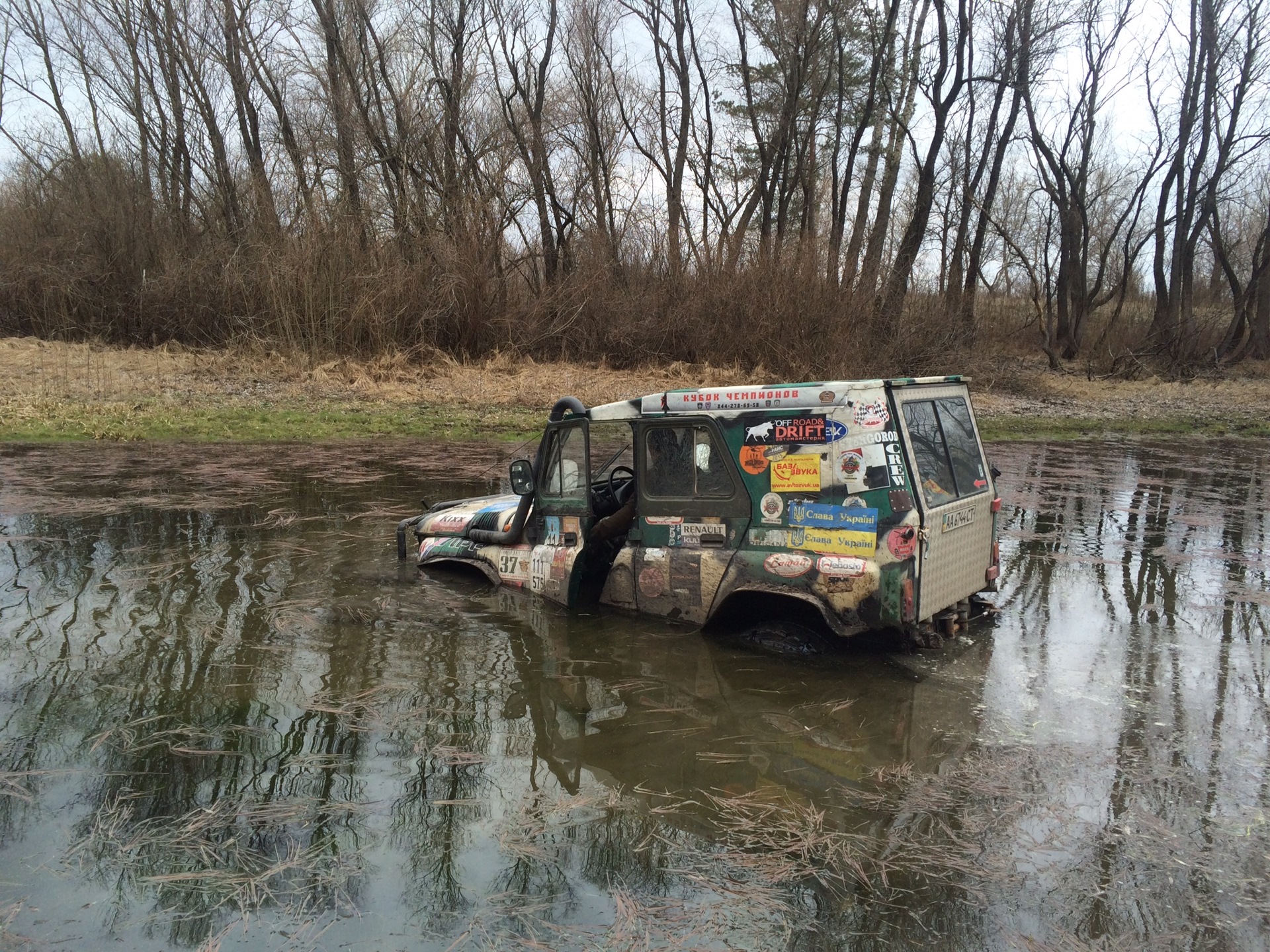

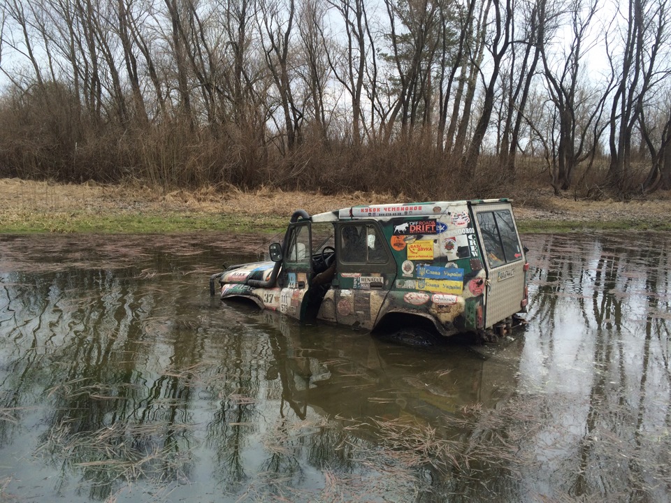

Испытания показали, что надо его делать острее, завтра этим займемся. А так, чем мягче грунт, тем лучше он входит, и отлично вытянул уаз той лужи.

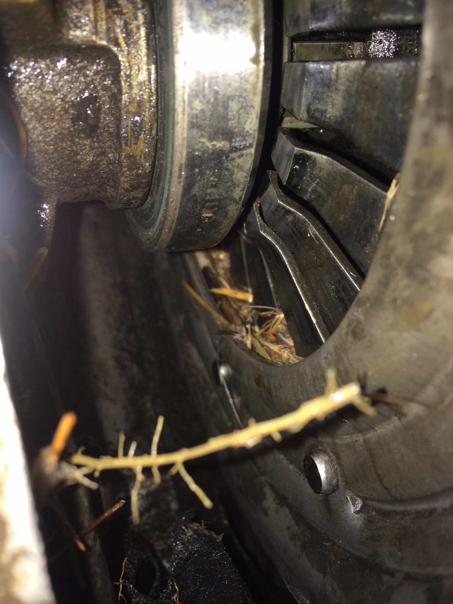

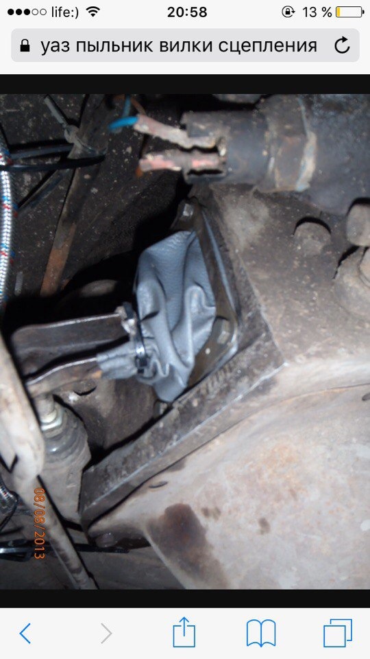

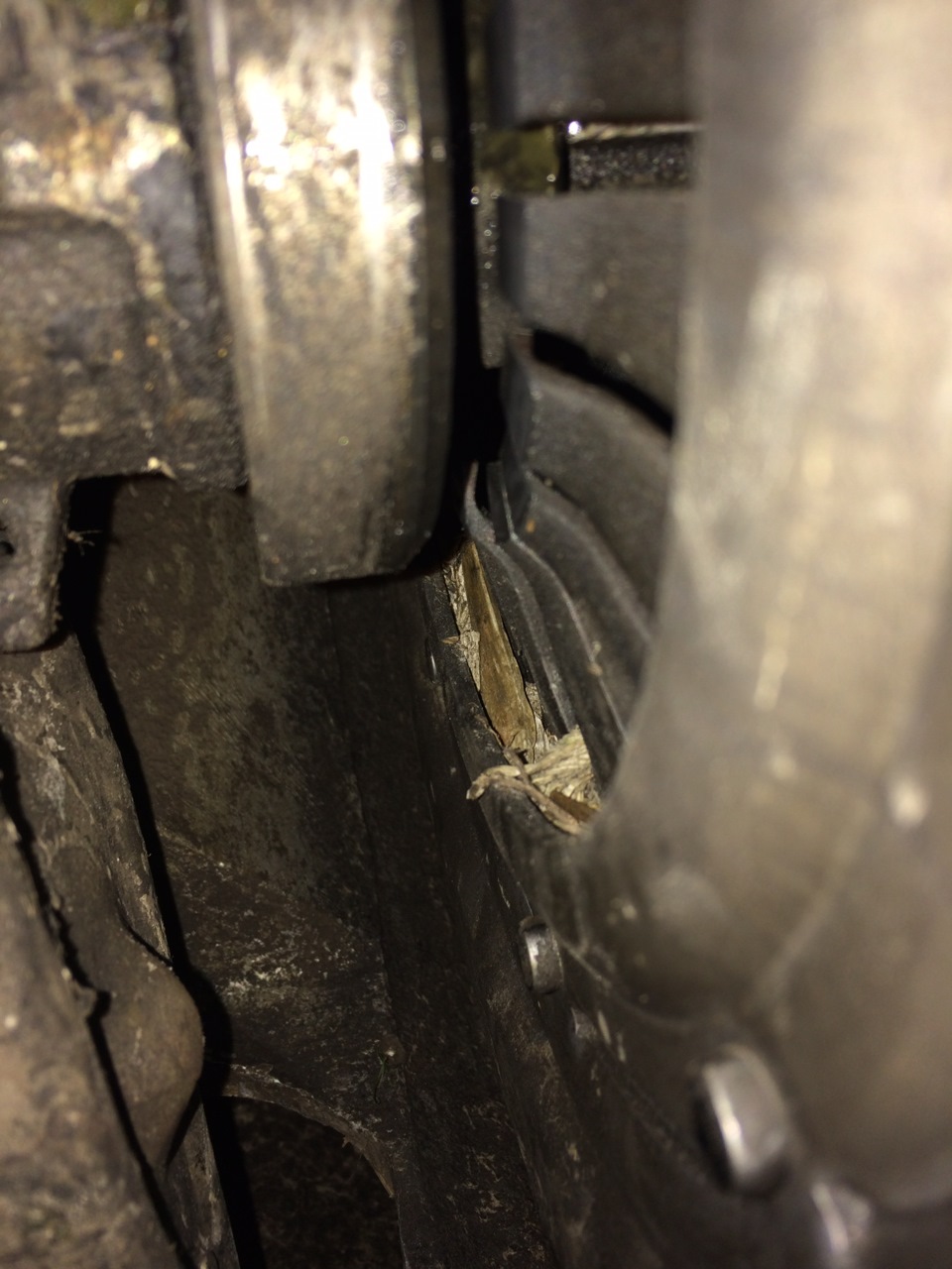

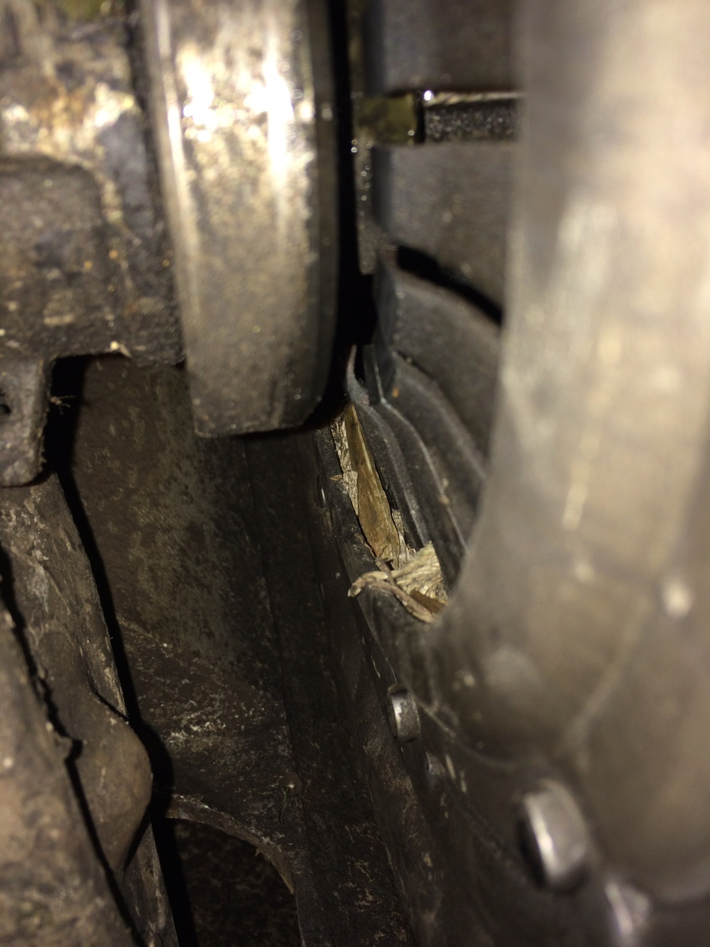

Проблема с сцеплением опять повторилась. Под лапки набивается грязь, и сцепление не до конца отжато, снял крышку, почистил, продул воздухом, поехала. Хоть уже и пыльник поставил, но с одной стороны не совсем герметичен, попробую переделать, может в нем дело. Хотя в другом уазе, пыльник вообще болтается, и дырка, но такой проблемы как у меня нету.
Подскажите как с этим бороться?

Обычный ломик хорошо вытаскивает авто ) Только сам лом потом добывать тяжело )
А если будет твердый грунт?
Как мне сказали при такой ситуации)) АВтомат рулит!
