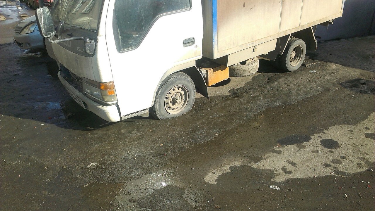

Приехал где-то часа в 2 ночи, сразу увидел что колесо кончилось, в общем приехать не успел, а на следующий день уже работенка появилась.
В общем все расписывать долго и нудно, радует одно что его никто не трогал, просто устал сосок на камере.

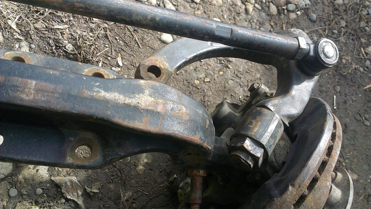

Собирался я по весне трясти ходовку, поменять колодки тормозные цилиндры, либо манжеты, ну и по мелочи, наконечники на тяге, и возможно снова шкворня, так как рукожопые мастера не правильно все сделали…

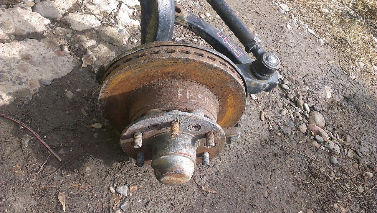

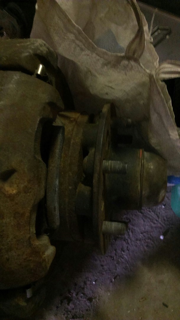

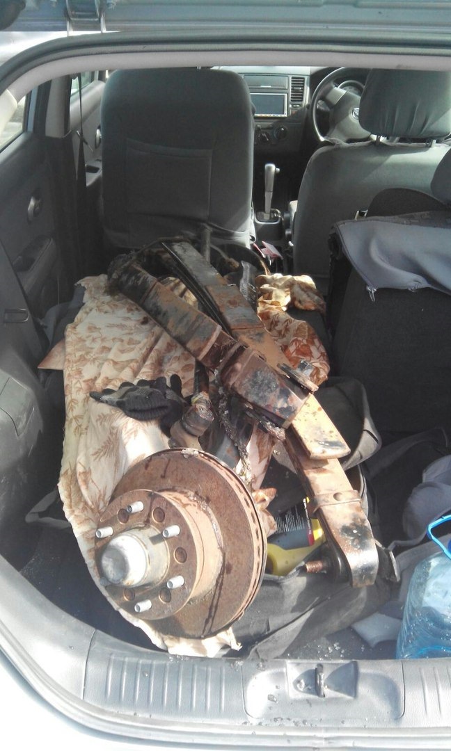

Сумма выходила нормальная, и тут наткнулся на балку всборе, со всеми вытекающими как говорится, созвонился, а ее уже стали дербанить, один суппорт ушел в гору, в общем вовремя я успел остановить сие деяние выкупив ее полностью…Огроменное человеческое спасибо antonio38 за то что помог найти человека который все это проконтролирует и доставит до ТК…как оказалось в наше время просто так помочь никто не хочет, а у местных желающих на этом заработать уже давно имеется прайс, ну вот например посмотреть потрогать 500-1000р дальше-больше…

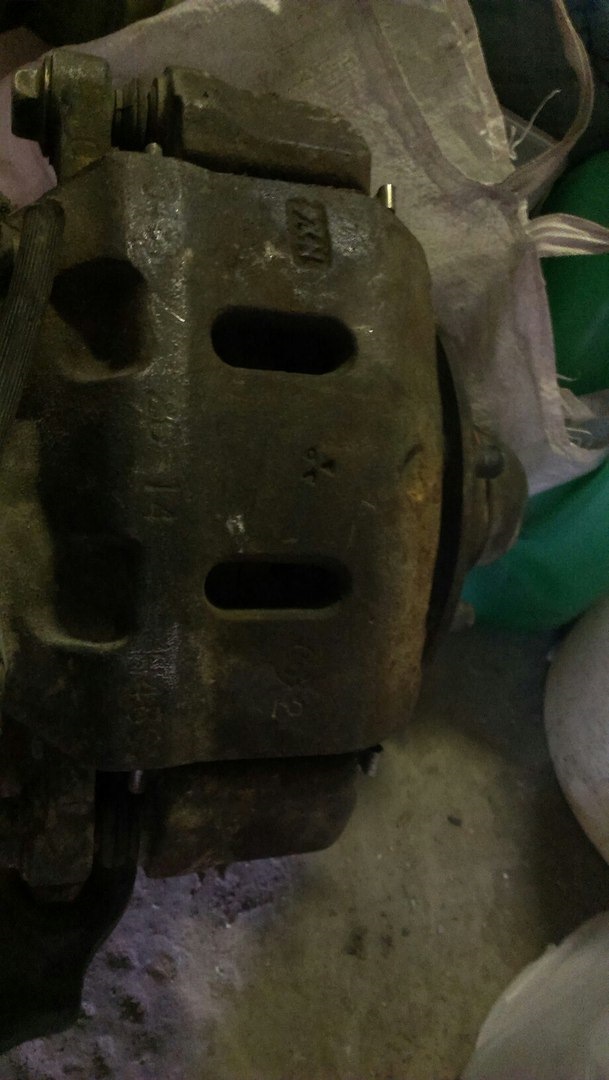

Почти БОЛТ-он нужно столько докупить суппорт, кстате если у кого есть, или кто то продает дайте знать

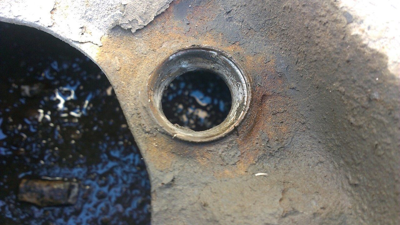

А вот так бывает когда на шинке работают "спецы" которые не знают что у японского грузовика на левой стороне "обратная" резьба

Диск просто уставший, если еще держит другое дело походит, а дырки разбивает от слабо затянутых гайках, проверено на личном и других наблюдениях.
диск в порядке, был поврежден сосок на камере ) гайки затянуты ) на шинке пистолетом так поиздевались )
Все же переходиш на дисковые тормоза! Красота! :) Удачи с заменой :)
Спасибо )) надоели эти барабаны )) нужно еще один суппорт докупить и можно ставить балку )) слух по возможности не глянешь, какой у тебя номер суппорта стоит? =) в середине на нем 4 цифры выбиты
Если не забуду погляжу. :)
я тебе напомню ))
А может на диске и должен быть конус. У меня резьба на всех колёсах правая, гайки конусные и на родных дисках конус.
Понятно, но сдесь на разных сторонах, разная ресьба, диски и гайки с конусом, но его именно "затягивали" пистолетом, на фото видно разницу на других отверстиях
