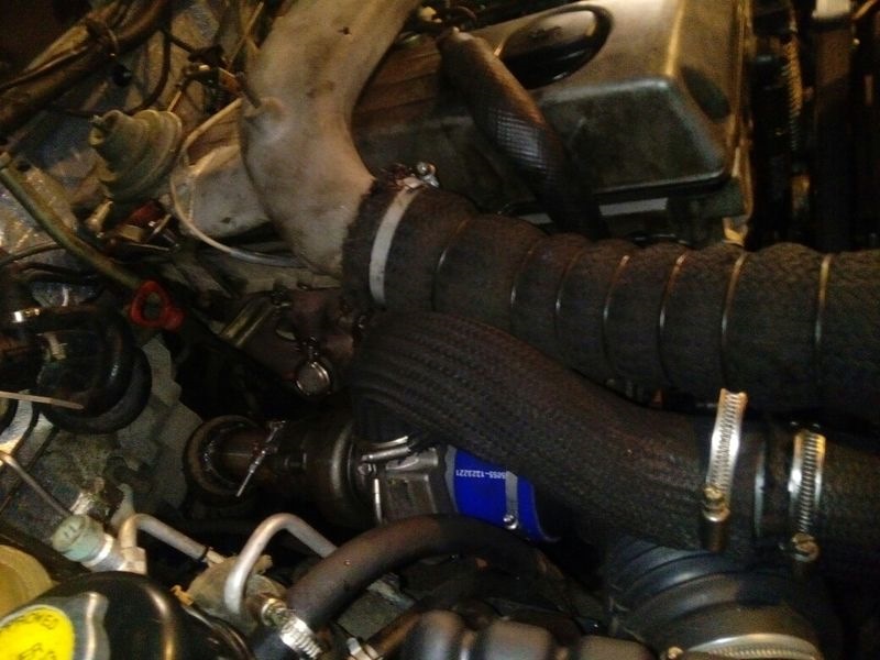

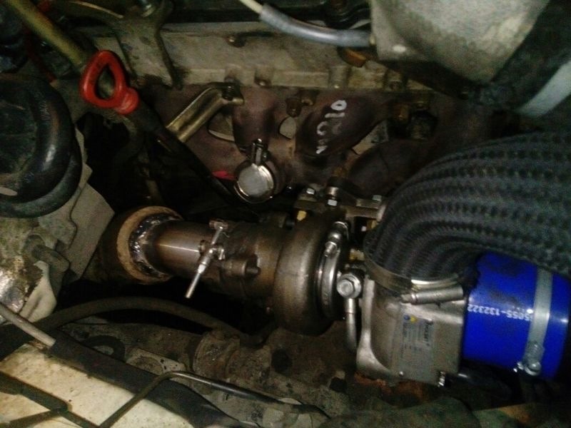

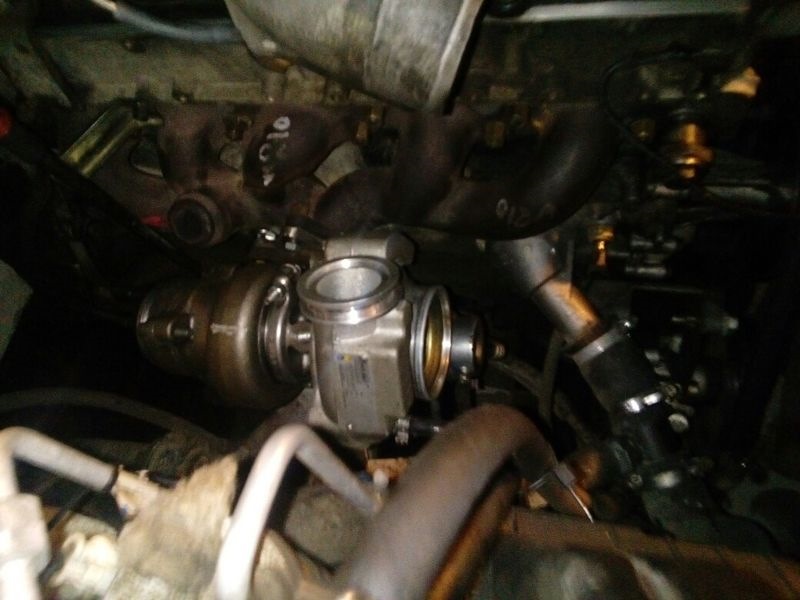

наконец то прокрутили турбину к мотору.
Накинули маслоподводящую и маслоотводящую трубки.
Приехал царь сварочника и бог болгарки Фомич и полностью переварил выхлопную трубу. Родная гофра на трубе у была рваная — ее тоже переварил.
Крепление родной турбины (лапка) разрезали пополам и вварили в нее кусок болта. Лапка получилась на пару сантиметров длиннее. И отлично подошла к новой турбине. Одним концом закрепили лапку за верхний задний болт опоры мотора, вторым концом за специальное отверстие на турбине.
В итоге вот так получилось:

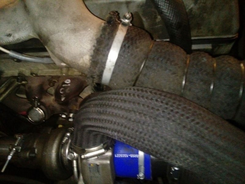

Для соединения с воздушным фильтром использовали:
1. синий патрубок на 80мм.
2. обрезок патрубка воздушного фильтра ГАЗ-33106 (33106-1109255-10)

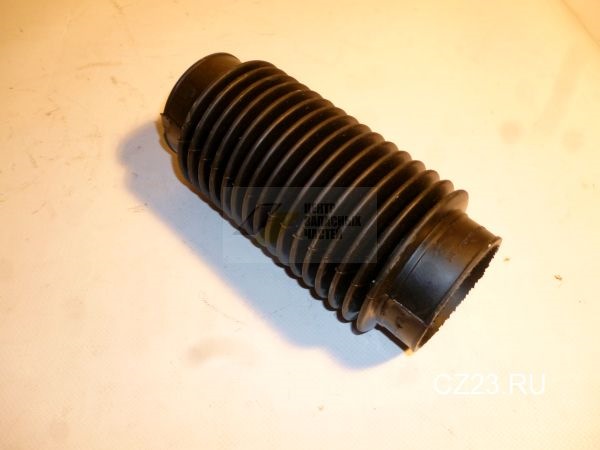

3. гофру воздушного фильтра ГАЗ с двигателем 406 (3105-1109192)
Вот тут немного видно эту конструкцию

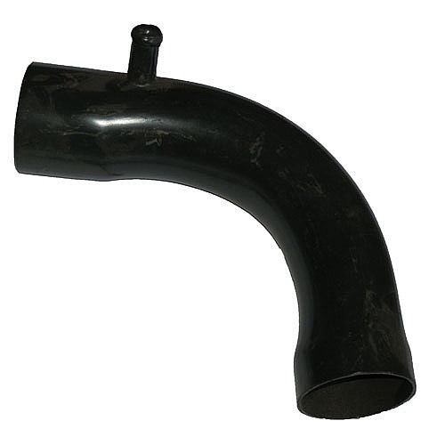

Для выхода воздуха из турбины был куплен патрубок нагнетателя Валдай (33106-1172066)

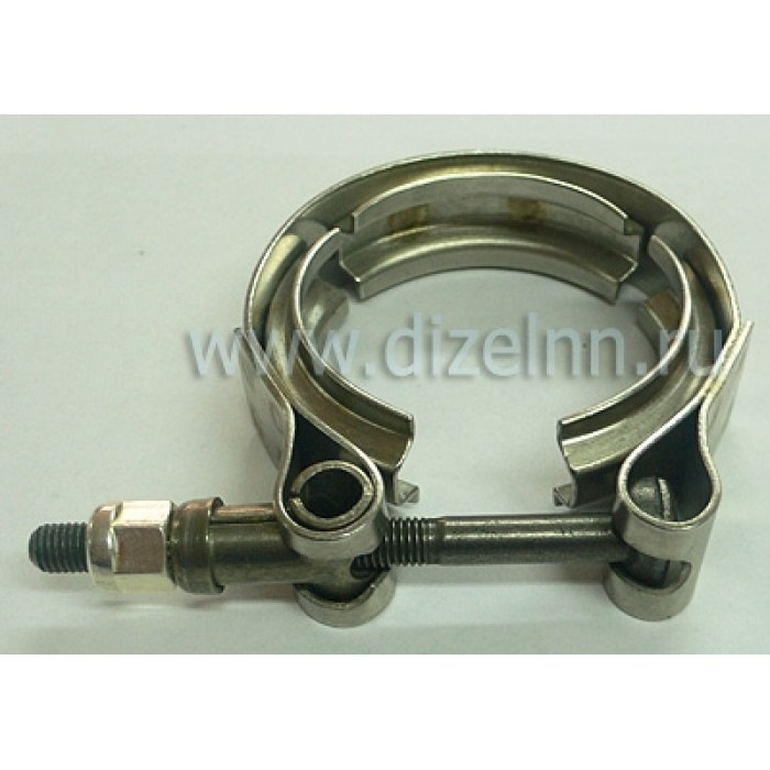

И было бы вообще красиво, но я ошибся с размером хомута V=band. Нужен хомут на 57мм или 2,25 дюйма.
Поэтому пришлось с матами и пердячим паром натянуть на турбину родной шланг. Получилось не очень красиво, но как только найду хомут — переделаю.

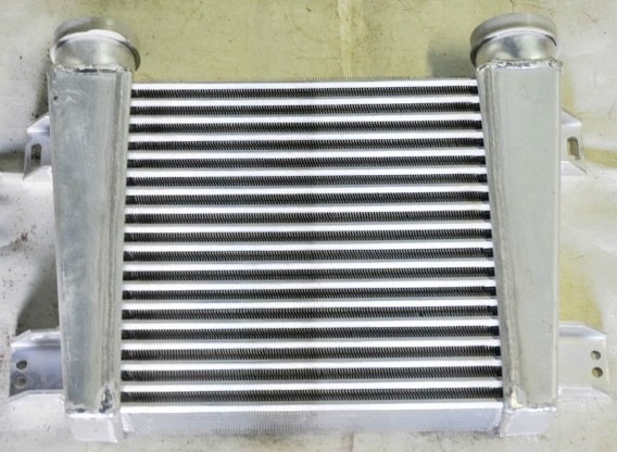

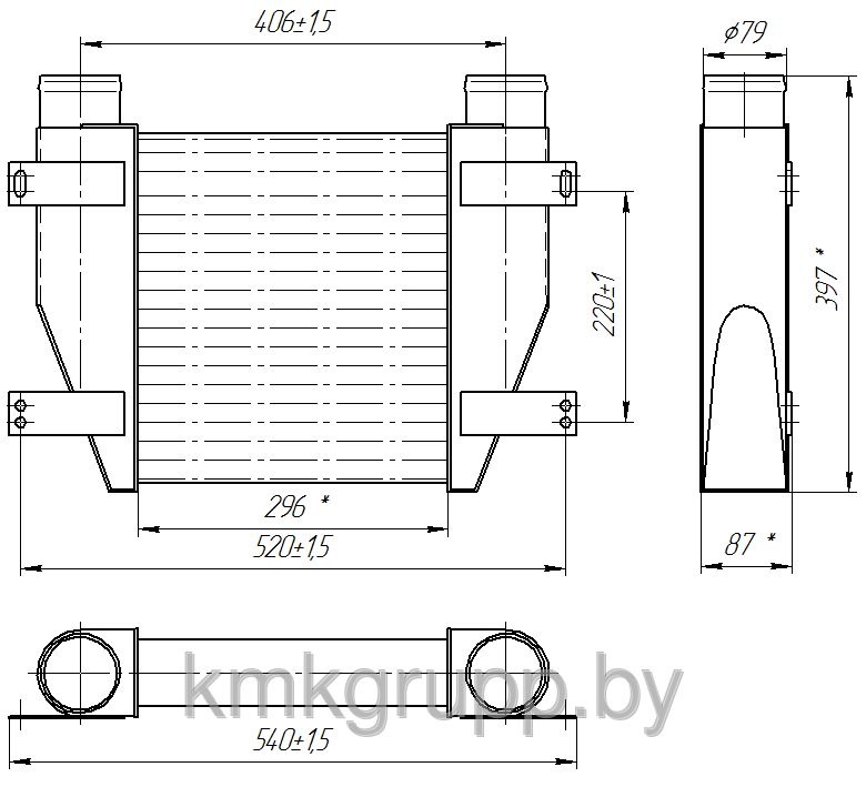

2. Интеркулер во всю морду.

С другим кулером и диаметр патрубок увилеченные будет намного интереснее ехать. Кстати и черного дыма будет меньше.
