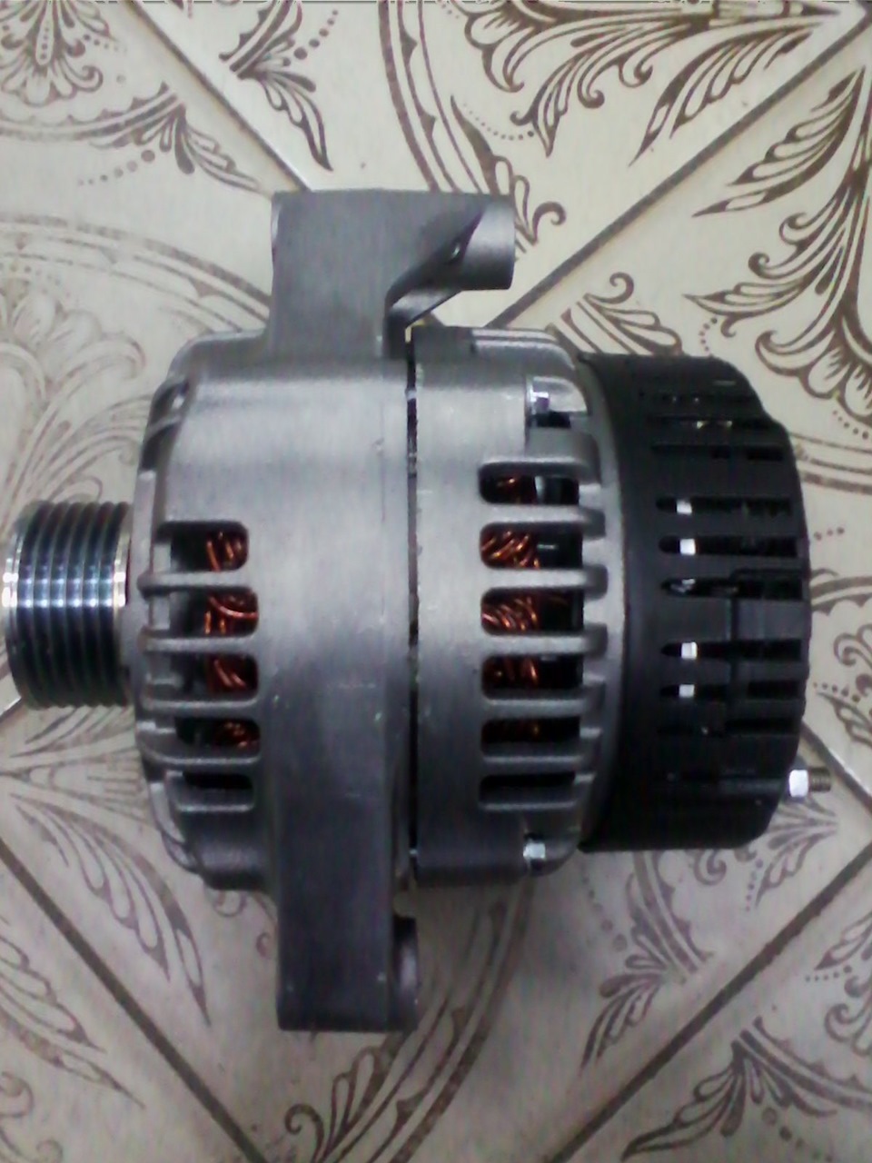

В принципе об этом и хочу повести речь.))))В нашем магазине имеется множество разнообразных генераторов на автомашины ГАЗ.А как известно, что на Волгах и ГАЗелях, так же как и на Патриотах, установлен двигатель ЗМЗ 409.А его прародитель ЗМЗ 405.Внешне на них похожий ЗМЗ 406.И большинство запчастей с этих моторов взаимозаменяемы.Но не все так просто с генераторами((( Не знаю почему, но на большинство автомобилей ГАЗ ставятся генераторы с креплением не таким какой нужен нам.Смотрим на картинку:

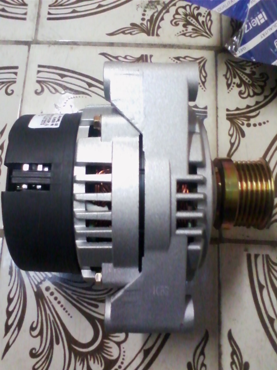

Генератор кстати выбрал не самый мощный 125А.Бывают и на 140А.И это ставится на Волги и Газели.Наш же генератор имеет совсем другое крепление.Но что интересно и на тех же волгах и Газелях можно встретить генераторы как на Патриоте.Смотрим фото:
Одно из креплений на корпусе генератора гораздо уже.Можно конечно изголиться и срезать лишнее с ГАЗовского генератора.И тем самым приспособить его под наш кронштейн.Но оставим этот способ для тех кто попал в совсем безвыходное положение где ни будь в глубинке, где имеются только лишь такие генераторы.
Ну а теперь внимание!Кто не может найти в своих местах ни родной УАЗовский, ни ГАЗовский генераторы.Имеется еще ВАЗовские генераторы с таким же креплением как и у нас.А именно с инжекторных переднеприводных "тазиков".Смотрим фото:
Отличие этого генератора только лишь в том, что шкив у него чуток побольше.А соответственно вращаться он будет чуточку медленнее нашего.Соответственно и нагрузку выдавать чуточку слабее.Так же с таким же креплением есть генератор на всем известную "шниву". Вот фото:
Что там у него со шкивом я что то не посмотрел.Но думаю что размер тот же что и на десяточном.Есть еще несколько моделей ВАЗовских генераторов на Калину, Гранту и Приору.Тоже мощностью 100А.но при их установке уже придется немного поколхозить с проводкой.а именно с подключением РР.Их РР имеет герметичный разьем (забыл сфоткать).А наш выход РР это просто одетая клемма.

просто по практике: подпиливать крепления генератора надо не просто аккуратно, а очень аккуратно, иначе нессосность шкивов получается на раз. это мы уже как-то проходили, когда ставили генератор от 2110 в гольф. безвыходная ситуация, угу. подточить надо было всего ничего, вот только не получилось. доехать-то оно доехало, куда надо, но генератор пришлось снять и положить в гараж. где он и сгорел вместе с гаражом, спасибо собянину.
Согласен. Но это на самый крайний случай вариант. Ведь и так достаточно много вариантов генераторов.

А можно не подпиливать нижнее ухо, а просто подобрать болт крепления подлиннее. Но, всё равно, отверстие в нижней планке немного не совпадает с ухом гены потому, что он упирается пластик.крышкой в впуск.коллектор. Что делать ? Менять переднюю крышку гены, или колхозить нижнюю планку?
не, там надо было именно пилить ухо. возможно, сейчас я бы колхозил нижнюю планку, а тогда были мысли вернуться к родному генератору.
