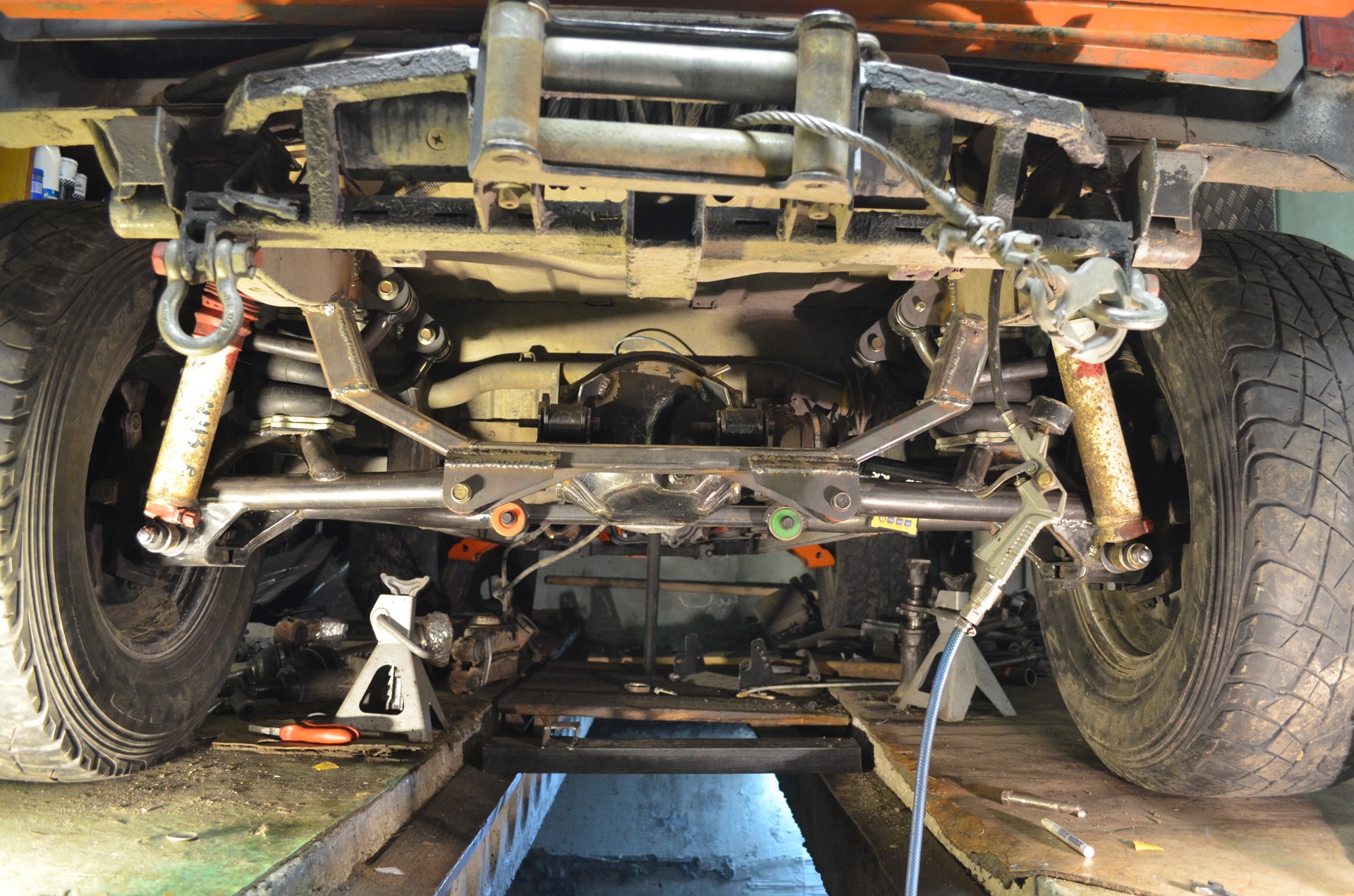

Собственно вот оно вроде что-то получилось =)
Основная идея была избавиться от моста, дальше пошло поехало, поначалу хотел сделать как и спереди макферсон, поприкинув все это получается что опора стойки была бы как раз вместо задней сидушки, но так как я не готов пилить кузов, вариант один, подвеска на 2-х А образных рычагах. Тут то и началось, оказывается не так просто её рассчитать.
По расчетам

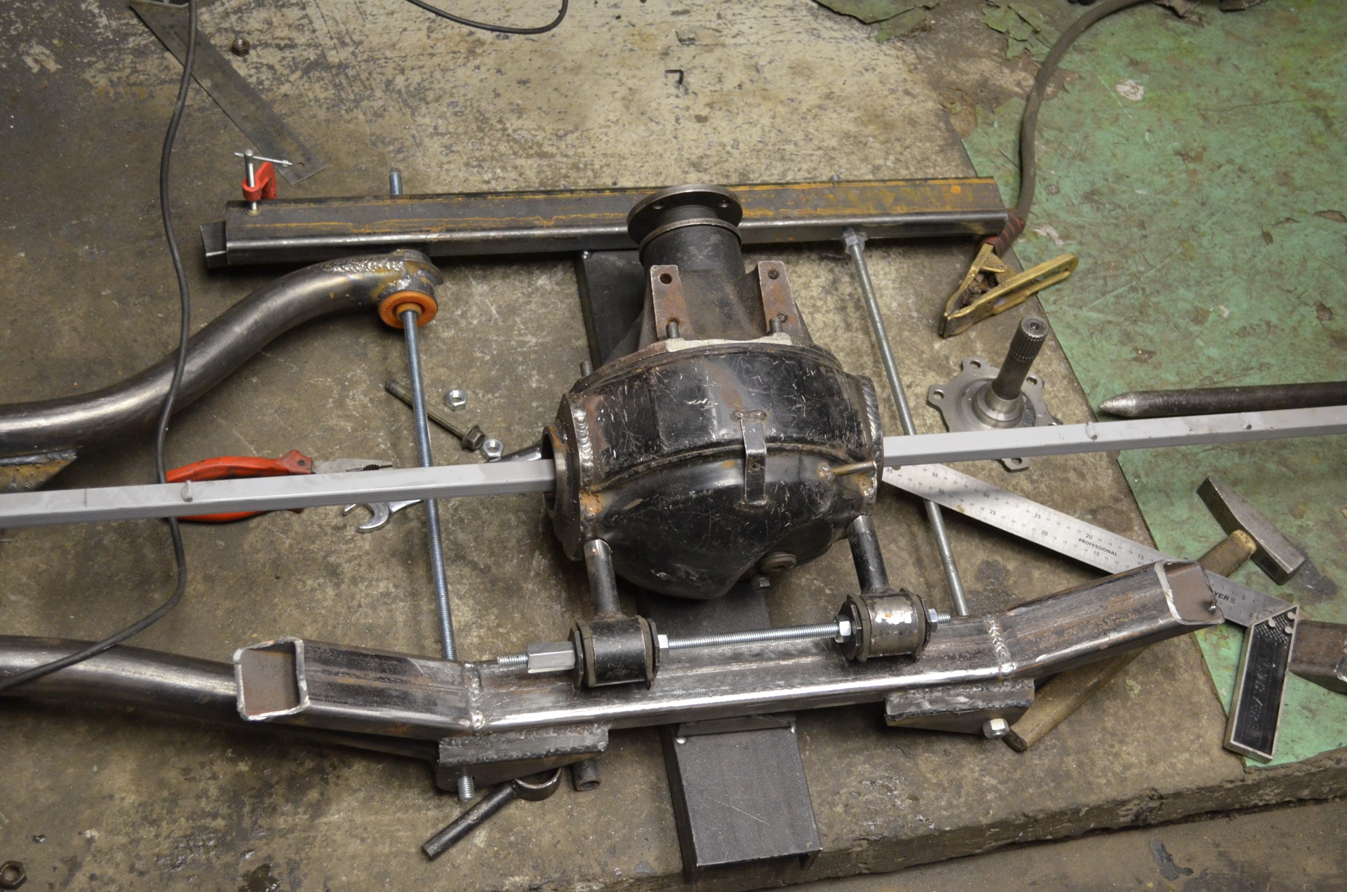

1. Колея при ходе подвески не меняется, начертил свою переднюю подвеску, оказалось колея от верхнего до нижнего положения изменяется на 188миллиметров.
2. При дисках +18 и резине 35" плечо обката +5мм
3. Ход вниз ограничен углом работы внут шруса 22 градуса, я оставил запас в 2 градуса.
4. Ход вверх ограничен аркой
5. Ездовое положение, ось колес на уровне плоскости рамы, угол приводов 10гр.
Думаю про редуктора и нижние рычаги рассказывать не стоит, они точно такие же как и спереди ( но напомню, рычаг 60 в ширь и 30 вперед, редуктор задний только чулок попиленный и с пневмой ). а вот с подрамником интереснее, эта железяка с кучей сварных швов весит не очень много, профиль использован вроде 60х30х3, кто спросит почему такой тонкий и мелкий, я скажу что лучше тонкое раскосынить чем толстое будет болтаться в воздухе =)

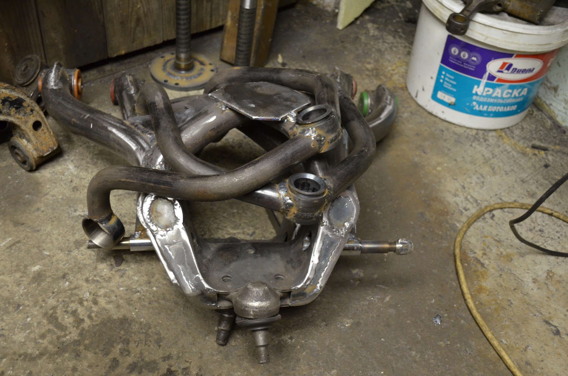

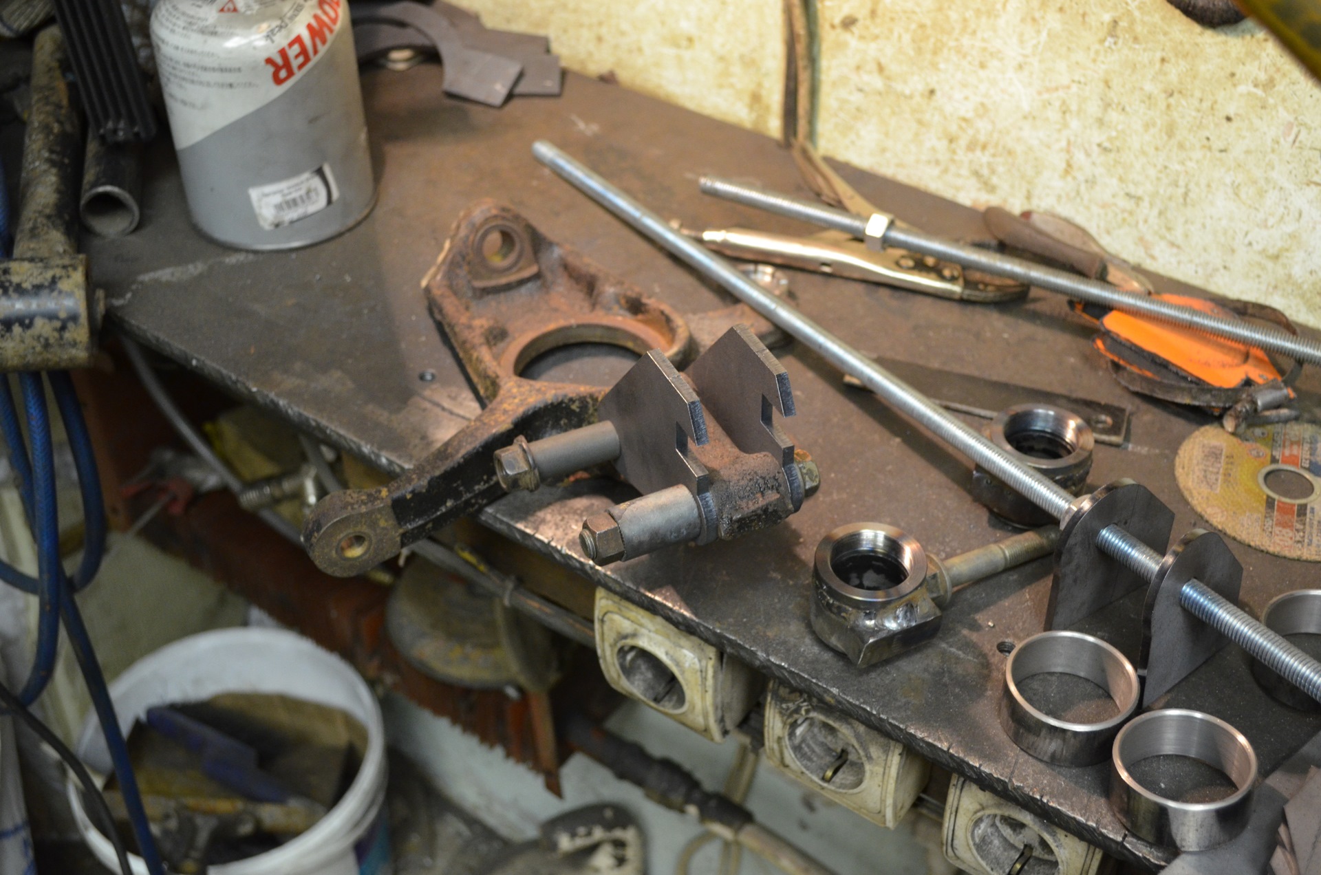

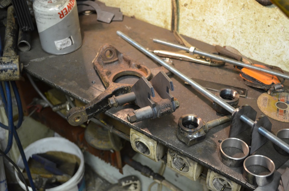

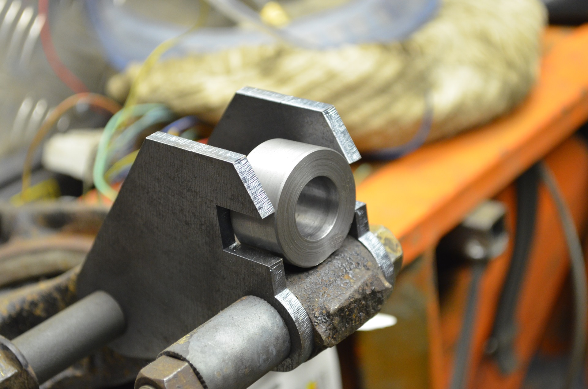

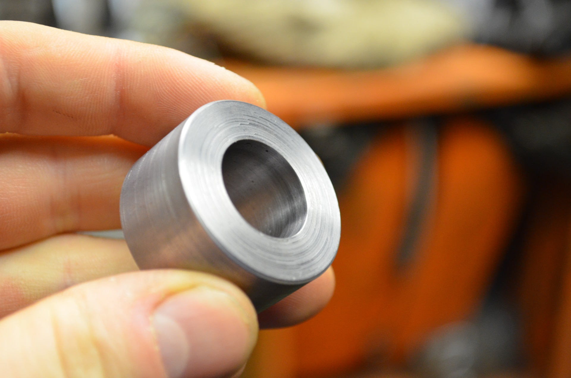

Дальше была задача как приделать к поворотному кулаку шаровую, да так чтобы и плечо обката было околонулевым и за резину не цепляла и за подушку.
точим втулку с конусом
режем на лазере щечки, они будут прикручиваться к поворотному кулаку вместо стойки, в ним мы и приварим эту конусную втулку

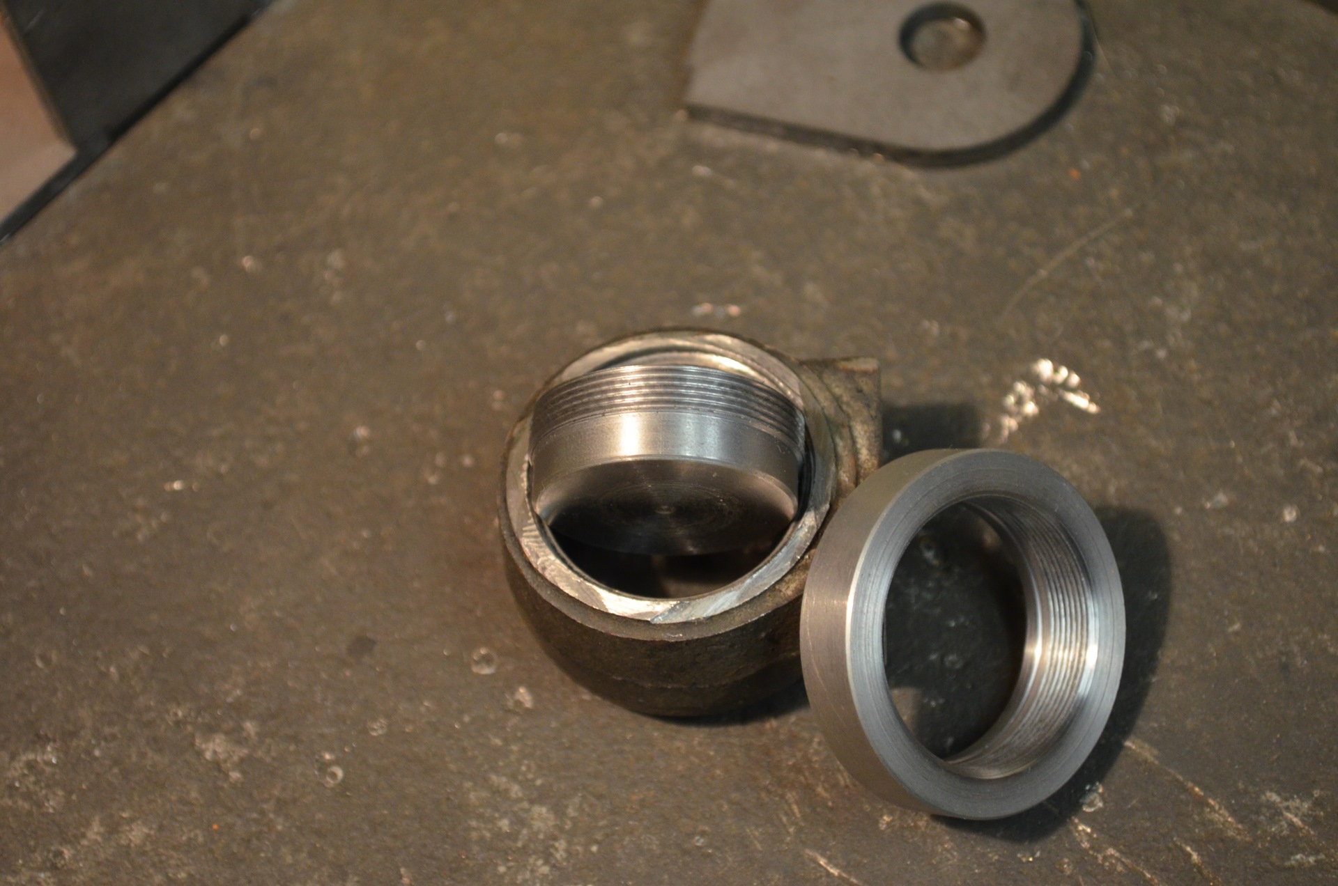

делаем из шаровую родного А рычага разборной
обвариваем
стоит отметить, почему именно шаровая от А рычага, большой ход ( а он увеличен благодаря проточки под палец, большой размер шара, компактность и легкость конструкции )

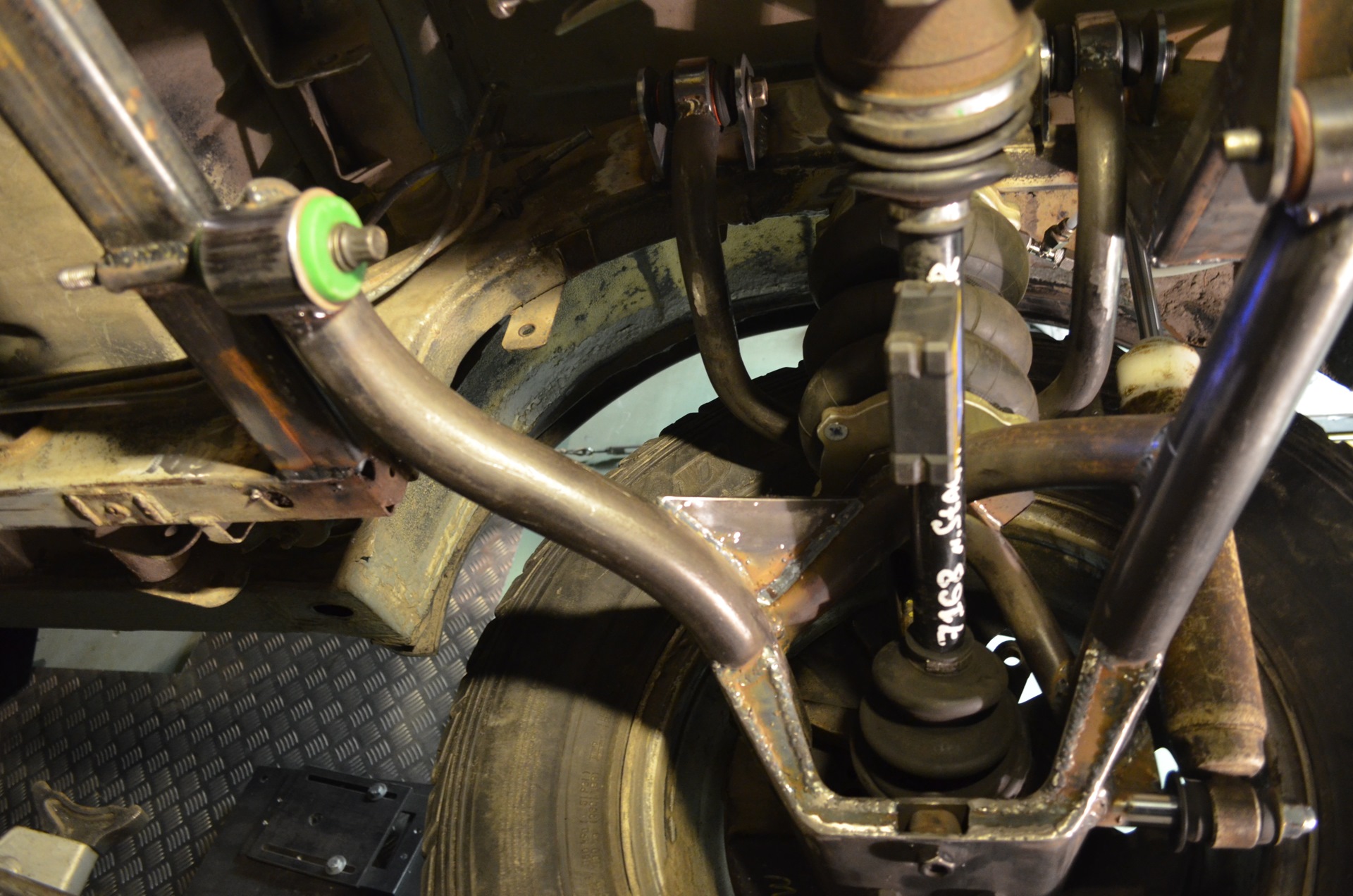

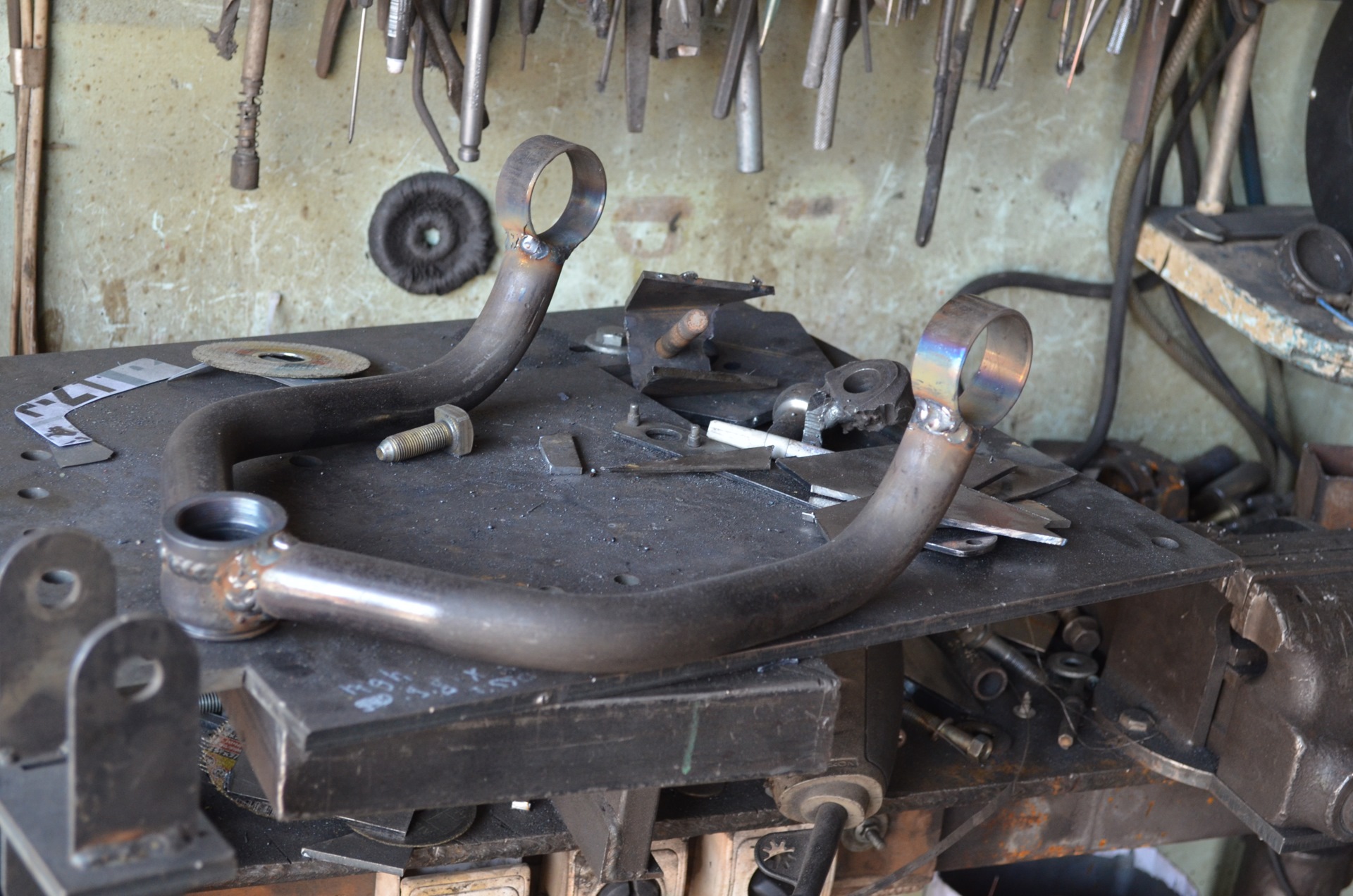

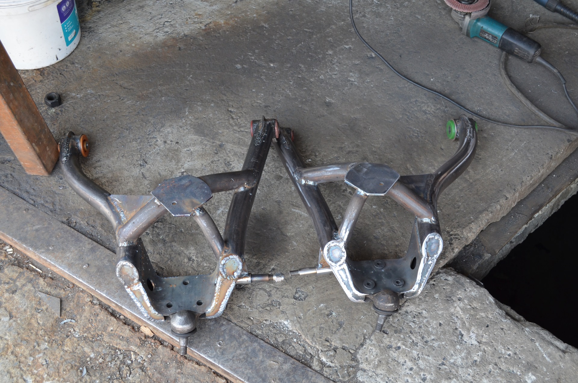

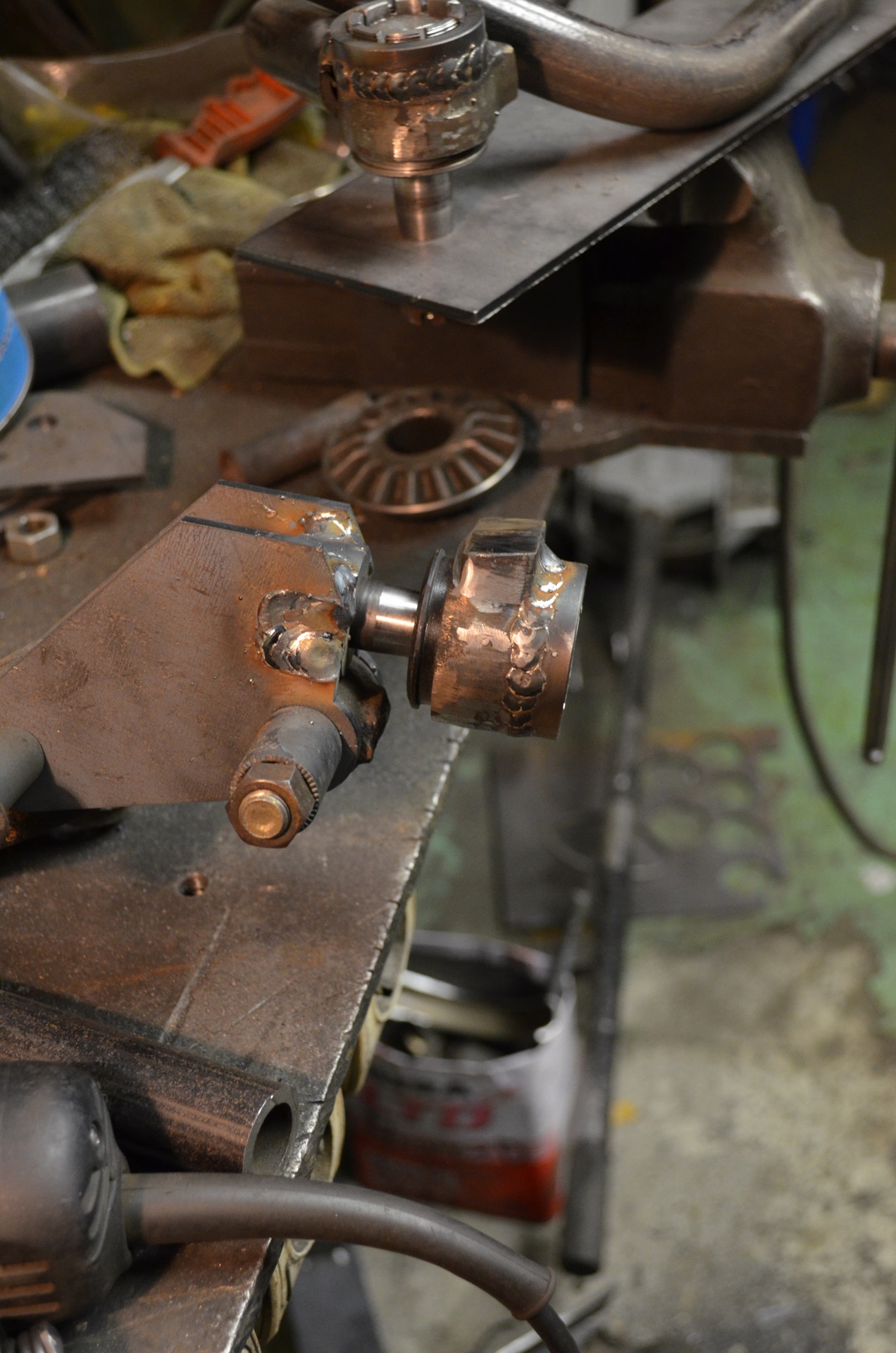

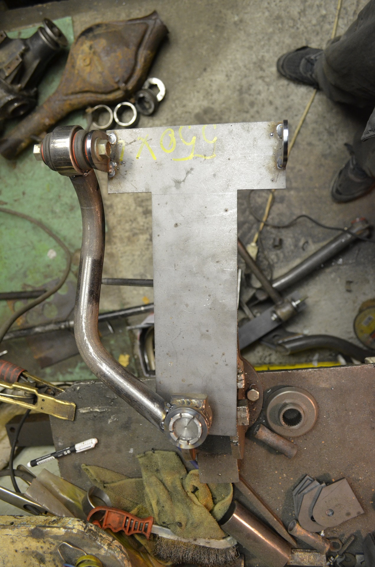

верхний рычаг, вот такой конструкции, сварен на стапеле, изгиб около сайлентблока чтобы не завернуло его об раму
Сайлентблоки использованы от бмв, откудато-то там плавающие, посчитал что угол работы верхнего рычага большой, и обычный сайлент быстро умрет, да и дубовей будет =)

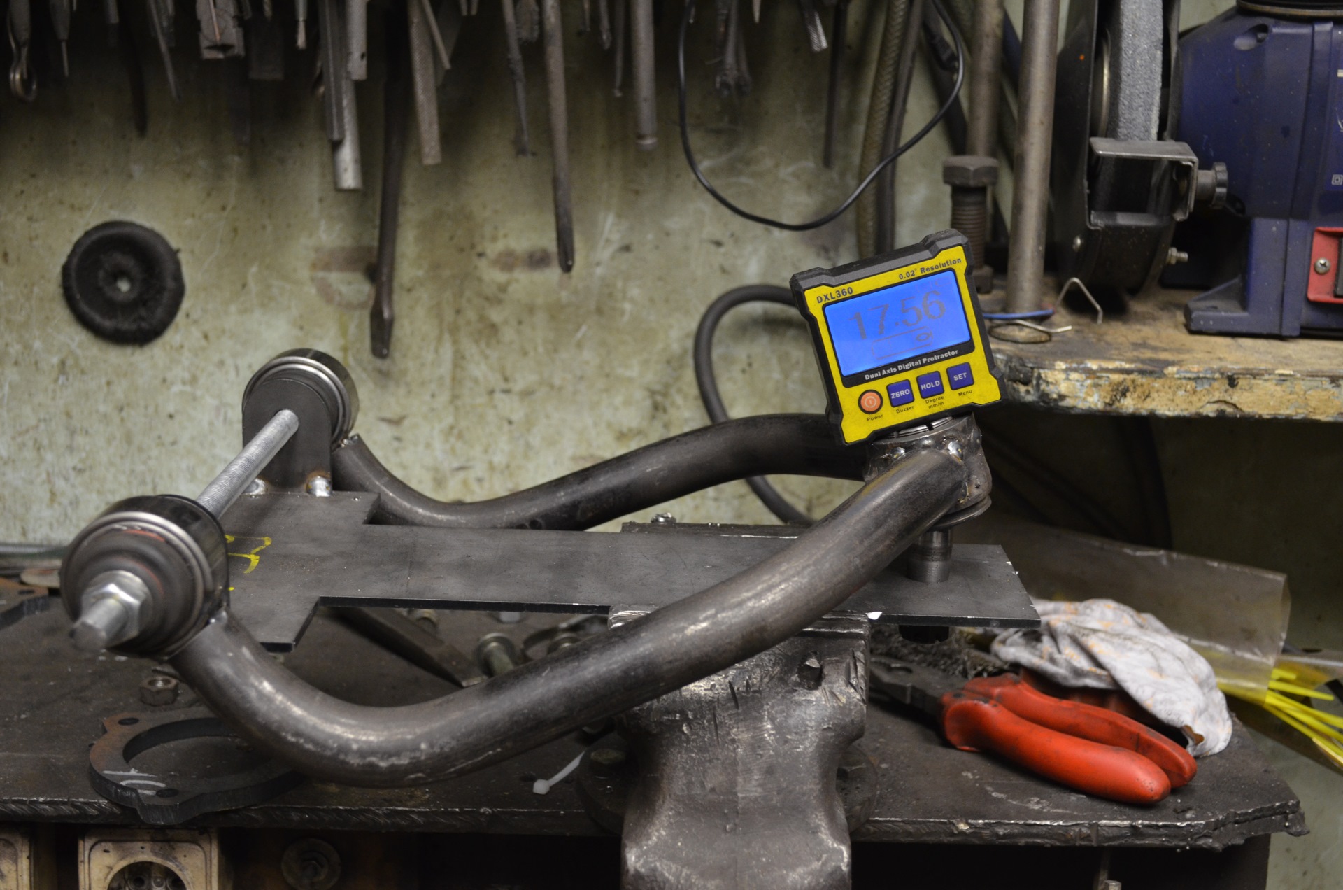

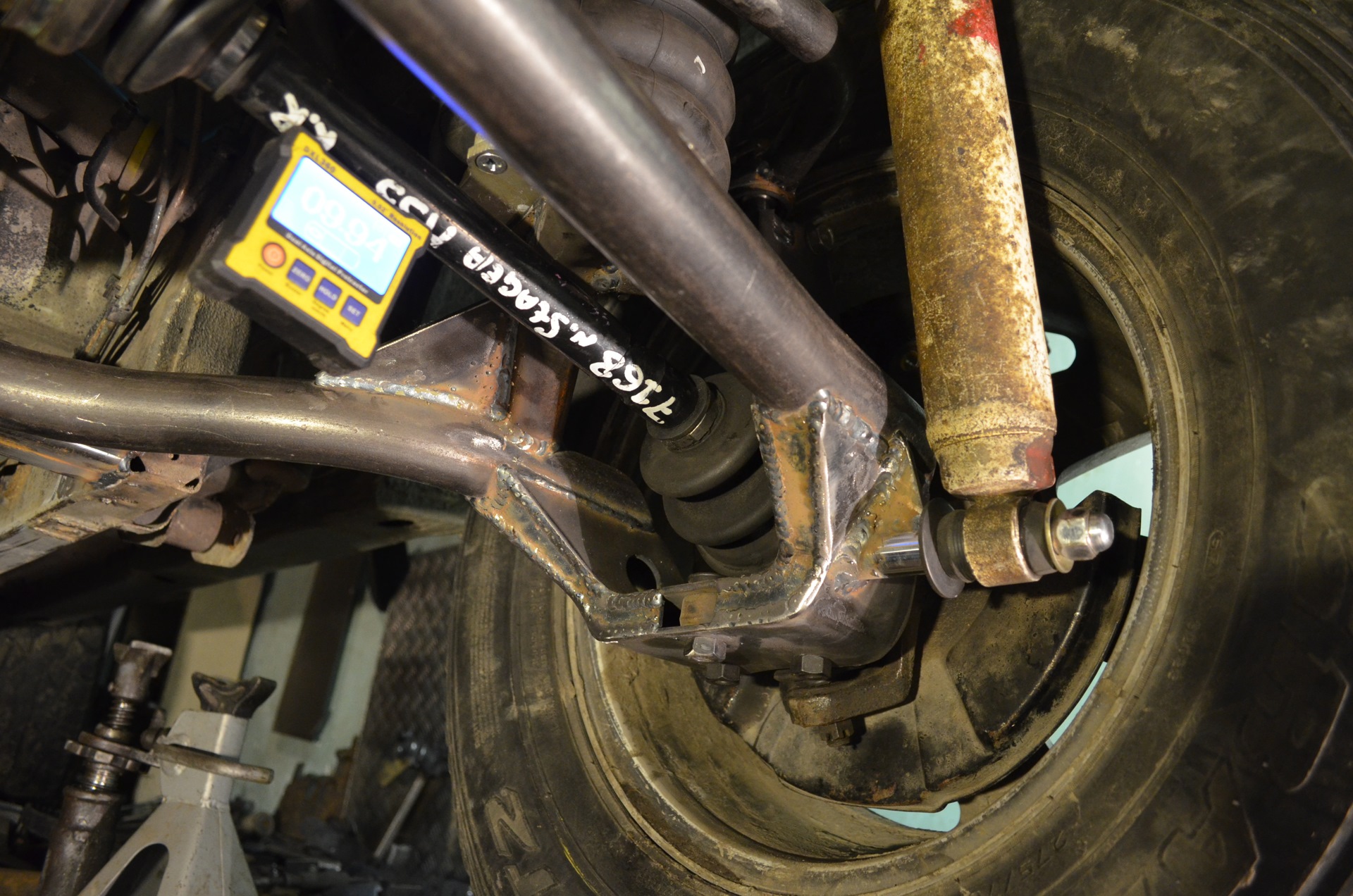

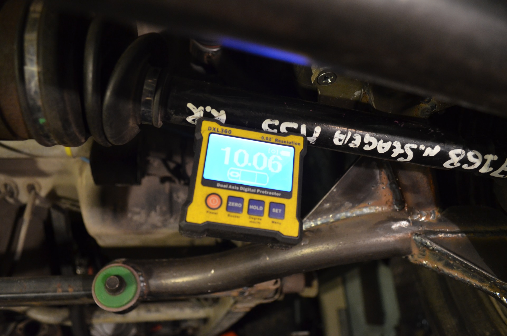

с установкой угла шаровой верхнего рычага пришлось потрудиться, верхнее и нижнее положение подвески как раз в крайних положениях шаровой
электронный уровень чудо вещь =)
все выглядит примерно так, не подумайте что пользуюсь фильрами инстаграма, просто варил много и дым стоял =)

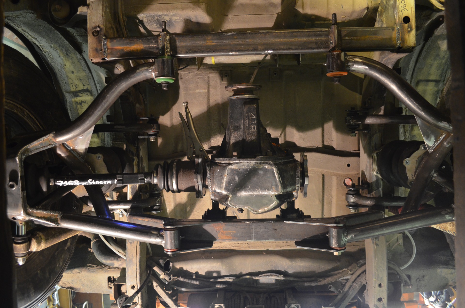

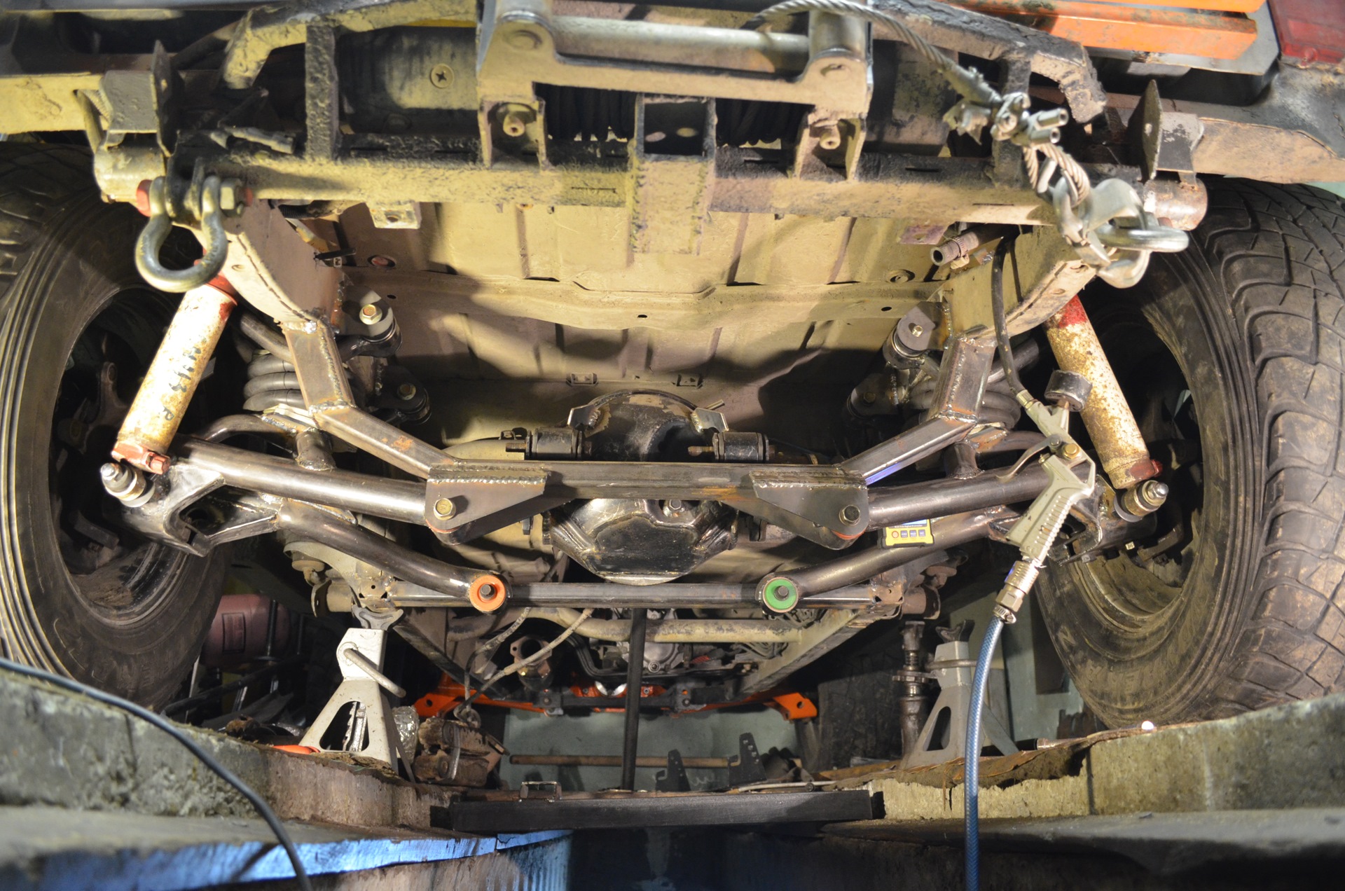

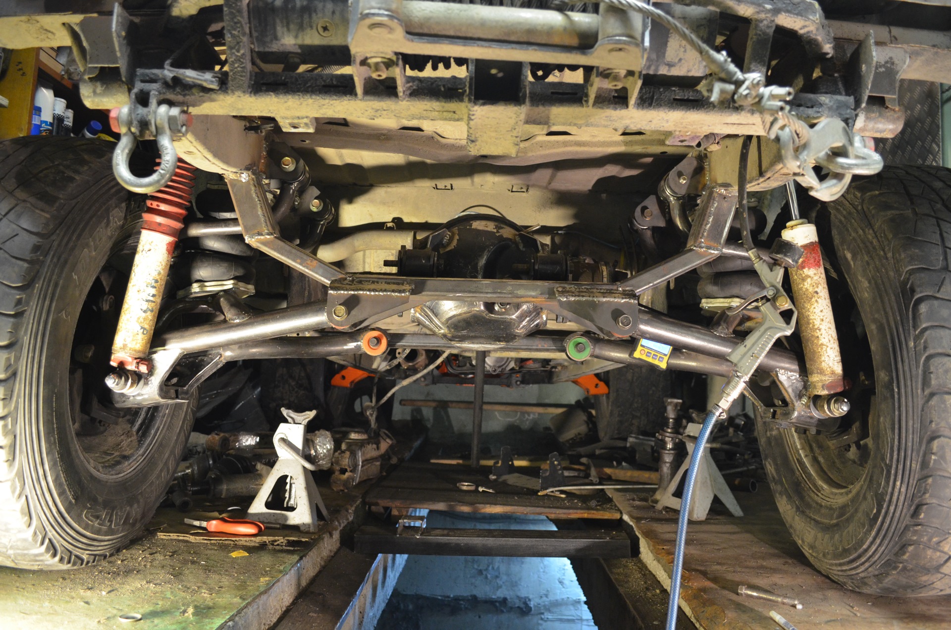

на данном этапе стало ясно что расчеты сошлись с реальностью, в ездовом положении развал -0.5 в конце хода сжатия переходит в -2гр примерно ( на нагруженной подвеске несколько по другому получилось, но прогнозируемо, думаю эксцентриковые болты даже не понадобятся )
ну раз все сошлось, то можно и обваривать =)

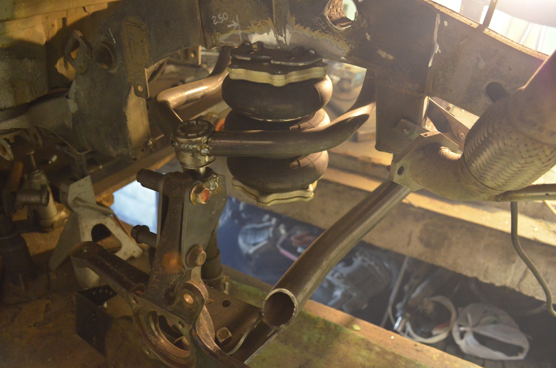

На колесах
и небольшое видео о работе подвески
работы предстоит еще очень много, бак варить заново, тормоза, выхлоп, работа идет =)

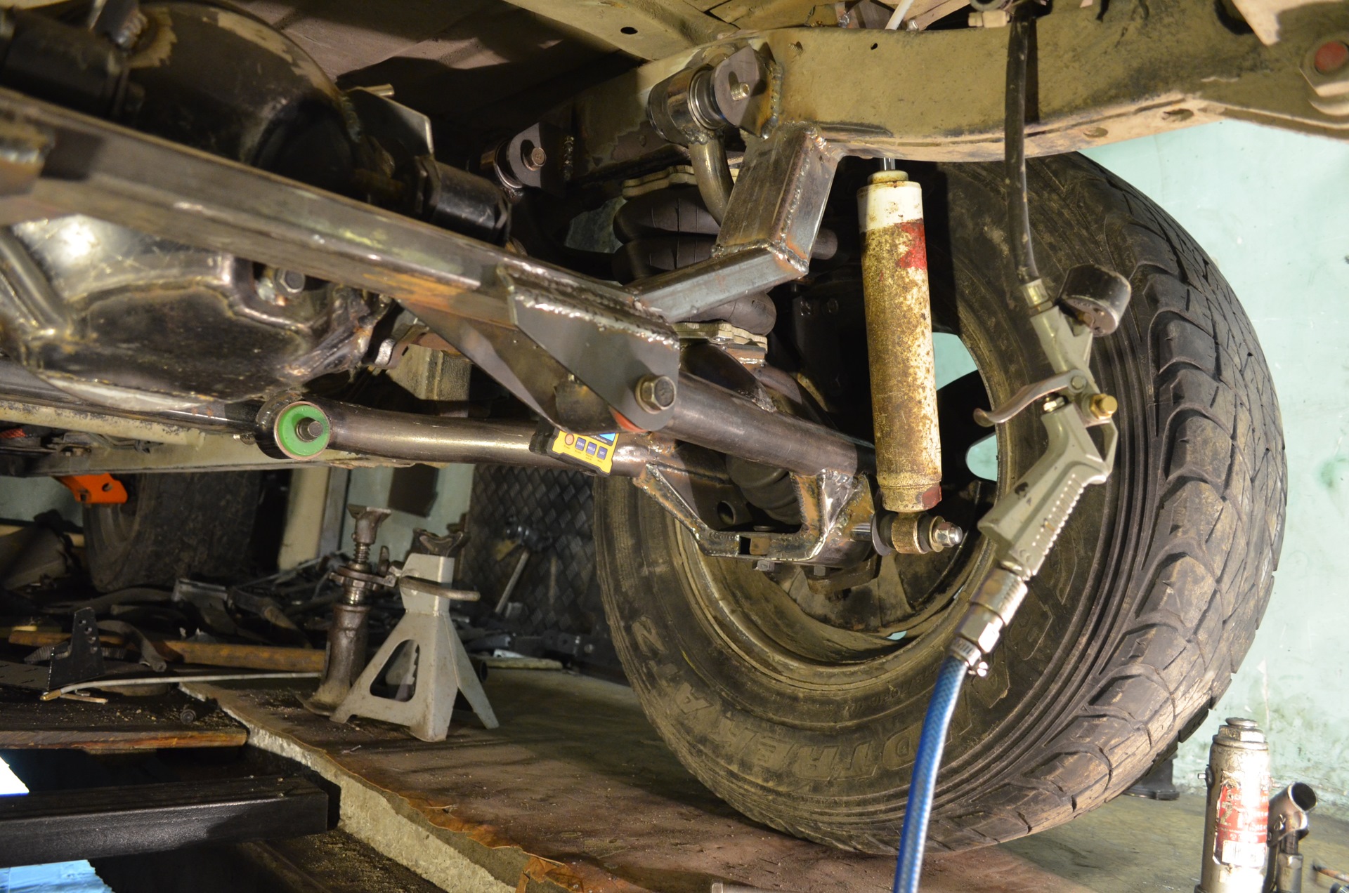

А передний конец нижнего рычага почему консольно висит? Там ведь не только на отрыв, а еще и на изгиб болт работать будет. Может стоит еще одно ухо прислонить?
На ниве все консольно ) посмотрим, пока за год проблем небыло

почему в шаровые наконечники и в РЕГУЛИРУЕМЫЕ рулевые наконечники с резьбовой пробкой не врезаны маслёнки?
врезаны, мало того во вкладыше сделал бормашинкой канавки для прохода смазки

Я скорее всего пропустил по тупости своей, но — от чего грибок в редукторе ? (26шл сусуки задний, же?)
Как устроена ступица и привод.
еще много впереди =) грибок это кусок наружной гранаты с наваренным фланцем, не супер решение ( заужение после шлицов ) но зато дешево. Ступица родная эскудовская ( хабы ) привода скайлан с обрезанной шлицевой и приваренной эскудовской шлицевой
ога. те у внешнего шруса эскуды такое же шлицевое, как в редукторе .
Стандартный бы какой шрус туда сунуть ))
Пытаюсь придумать вариант узенького редуктора, попрочнее чем вазовский, но не сильно тяжелее.
джимниковский ?) те же 26 шлицов, привод бы чуть покороче и тогда вообще бы максимально узкий был бы
Угу. только туда какой то шрус надо воткнуть. (или грибок под крестовину)
www.drive2.ru/b/2352076/
можно сделать с гранаты с внутренней гранаты td11 но её уже бывает проблематично найти, тогда вообще почти в притирочку корпус редуктора и фланец получается, мой мост получился 300мм шириной
Я совсем затупил, забыв, что это передний редуктор и в него есть короткий шрус ))
Думал про задний все. ))
Спасибо большое ))
нет, у меня это задний эскудовский. у сузуки так, передний эскудовский это задний джимниковский ( и имел я ввиду задний джимниковский ), боковые шестерни правда в эскудовских передних бывают на 22 и на 26 шлицов ( 22 одинаковые с нивовскими ) и они взаимозаменяемые

Серега, а зачем сделал 6--угольную балку? Почему не просто обойтись трапецией? Меньше углов — выше жесткость. Я бы вообще аккуратно профиль согнул без нарушения целостности основных нагруженных стенок (почти) :)
боковые верхние куски профилей чуть больше, 50х60 вроде, ниже уже тоньше пошли, если просто сделать трапецию, то под бак места совсем не будет, а так даже есть вероятность что родной получится запихать. Очень много компромиссов и спорных решений =)

а почему левая подушка чпокает на последнем видосе?
Думал никто не заметит )) наклон больше сделал чем на правой, вот и щелкает

я так понял пружин у тебя нет, только подушки?
И так все в притирочку, пружину никуда не поставишь )

Но есть 2 минуса:
-все очень слабое и незащищенное!
-соответственно если какой рычаг загнешь или подрамник то заново через все это придется проходить!
Крепче стока точно, а сток рычаги я так и не погнул ) не вижу смысла делать все тяжелее, погнуть можно все что угодно, на ниве кстати все визуально намного меньше, а ездит же, потому что просчитано
рычага сварены монументально, про них это я в качестве возможного варианта!, а вот подрамник жидковат и его нижней точкой должен быть сам подрамник а не проушина сайлентблока. просто профиль не самый удачный материал, работал с ним — гнется от любой нагрузки. делал из него А-рычаг на ниву — так загнул пока примерял(уронил с подъемника)!
почему нижняя точка должна быть подрамник ? на счет жидковат, всеж раскосынится и растяжками растянется
это же не мост с постоянным клиренсом. на фото же видно — когда колеса уходят вверх клиренс уменьшается и проушины нижних рычагов не защищены, любой камень, бревно или просто жесткая колея их загнет. надо защищать. машина же все таки для трофи — все должно быть с запасом по прочности!
толщина щечек салентблоков 4мм, и они находятся выше чем картер моста если бы был мост, толщина чулка 3.5мм. опять же повторюсь, сломать можно все что угодно, даже танк, где крепления сайлентблоков больше будут =)

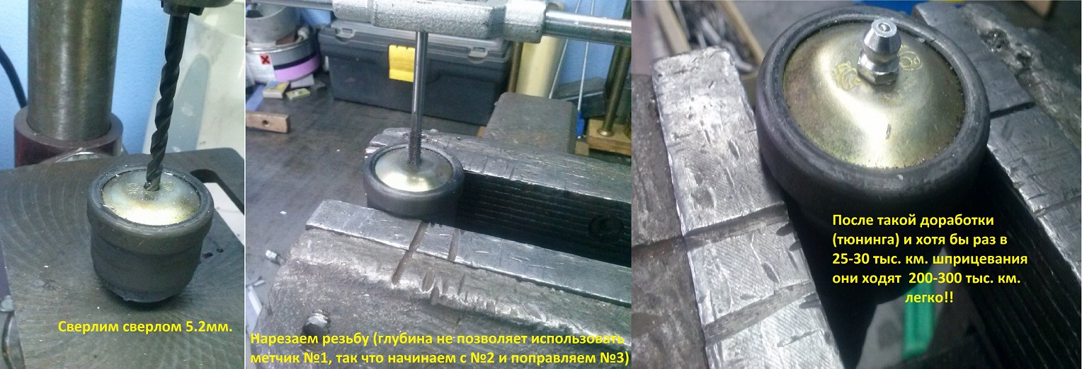

вместо мучений с верхней шаровой хорошо бы работал такой же плавающий сайлентблок .не имеющий упора в проворачивании по оси
не думаю что он бы прожил бы так долго, да и планируется рулить задней осью =))
а вот если рулить осью, то да, у них углы маловаты.
живут они и как шаровые, та же шаровая в другом исполнеии
вероятность выхода из строя в 2 раза выше, пыльничка то 2 =))
не совсем показатель
америкосы все машины на шс собирают вообще без пыльников!
я общался на эту тему
говорят, эт нормально, раз в год все меняем и все, стоят копейки(для них)
так же и наши стритрейсеры и раллисты тоже шс без пыльников ставят, хотя пыльники есть на них отдельно, как на квадрике
у меня лично как-то в голове не укладывается, шс это прямая передача вибрации и ударных нагрузок на раму, зачем ? рама нужна тогда толстенная, тяги толстенные, звон наверное стоит чумовой, одни хорошо, можно не париться на счет динамической деформации упругого элемента и его углами работы
да кстати
я верхние сайленты верхнего рычага поставил от ваз2110 задней балки
ощутимо мягче подвеска стала
взять ту же хонду, у неё подвеска сзади на взаимнорасположенных тягах, сайлентблоки огромные, в плане того что резины много и свободного хода, вывесил колесо, пнул его оно бултыхается, в подвеске все идеально, но бултыхается оно по заданной траектории что исключает подруливаение и уводы, вот это подвека, к ней надо стремиться, сайлентблоки прожили 400ткм, недавно поменял
вот вот, у рычага должен быть ход пробоя, и демпфер гасящий этот удар,
и все это что бы углы сжождения и развала не убегали
я для начала в ходе эксперимета приварил тра маленьких сайлента
точннее добавил к двум штатным террано еще один
и че думаешь?сразу начало разбивать шаровую, а сайлентам хоть бы что

П-образная конструкция нижнего рычага, просто шедевр!
1 больше просвет
2 защита пыльника шруса

работа колосальная!
единственный косяк это маленькие кулаки с сузуки
туда не лезет большой шрус, из-за близкого расположения шаровой
плюс ооочень слабый подшипник
привода примененный от стейджи передние-они не 100% ном зацеплениии, а через муфту в коробке, карданчик передка как рулевой у зил130.
при таком объеме и феноменальности нужно было применить задние кулаки от стейджи
или передний кулак от мощного переднеприводного авто или буса
но тем не менее работа супер!очень аккуратно и грамотно
в кулаке отлично себя чувствует большой шрус ниссана =)) на счет подшипника вкурсе, посмотрим как он будет жить с подпором воздуха и вылетом +18, а вдург, очень не хочется увеличивать массу.
вот дальше про карданчики не понятно =)
про карданчики-это привод у стейджи на передок, откуда эти шрусики.
В кулак точно не лезет большой шрус ниссана
я когда то приваривал к шлицевой витары ниссановские шрусы, так вот штатный террановский 100лс не влез, уперся в шаровую из-за диаметра
это с зада стейджии, ровно такой же шрус на только с другой шлицевой на терранике с 27-ю наружными шлицами, наружный диаметр порядка 100мм, между шаровой и шрусом есть небольшой запас
ааааа!, вспомнил
шрус лез!от ниссана
не влазил пыльник, терся по рычагу постоянно
все верно, рычаг видоизменил, вот он и залез

Я так понимаю это электронный угломер?
Где взять?
да, вещь в постройке оооочень нужная как оказалось, хоть развалсхождение выставляй =) можно поймать углы хвостовиков раздатки и редуктора
на али искать dxl360
Спасибо

А можно узнать параметры подушек
stavimpnevmo.ru/_sh/00/32_1.jpg
Круто… Нет пределу совершенству…
Доделал! Молодец, клево получилось! За зеленый полиуретан -1)))
чем плох зеленый то ?)) вроде как кпрессованный, втулка может проворачиваться что не убъет сам сайлент
он наверно про то что везде оранжевый, а 1 зеленый. ))
задних сайлентблоков не бывает зеленых, а вообще предыстория такова, купил комплект на перед, красных, пока делал рычаги потерял один, пошел покупать, нету красных, есть зеленые, купил зеленый поставил на перед, потом когда к задним рычагам подошло, то нашел тот красный =))
