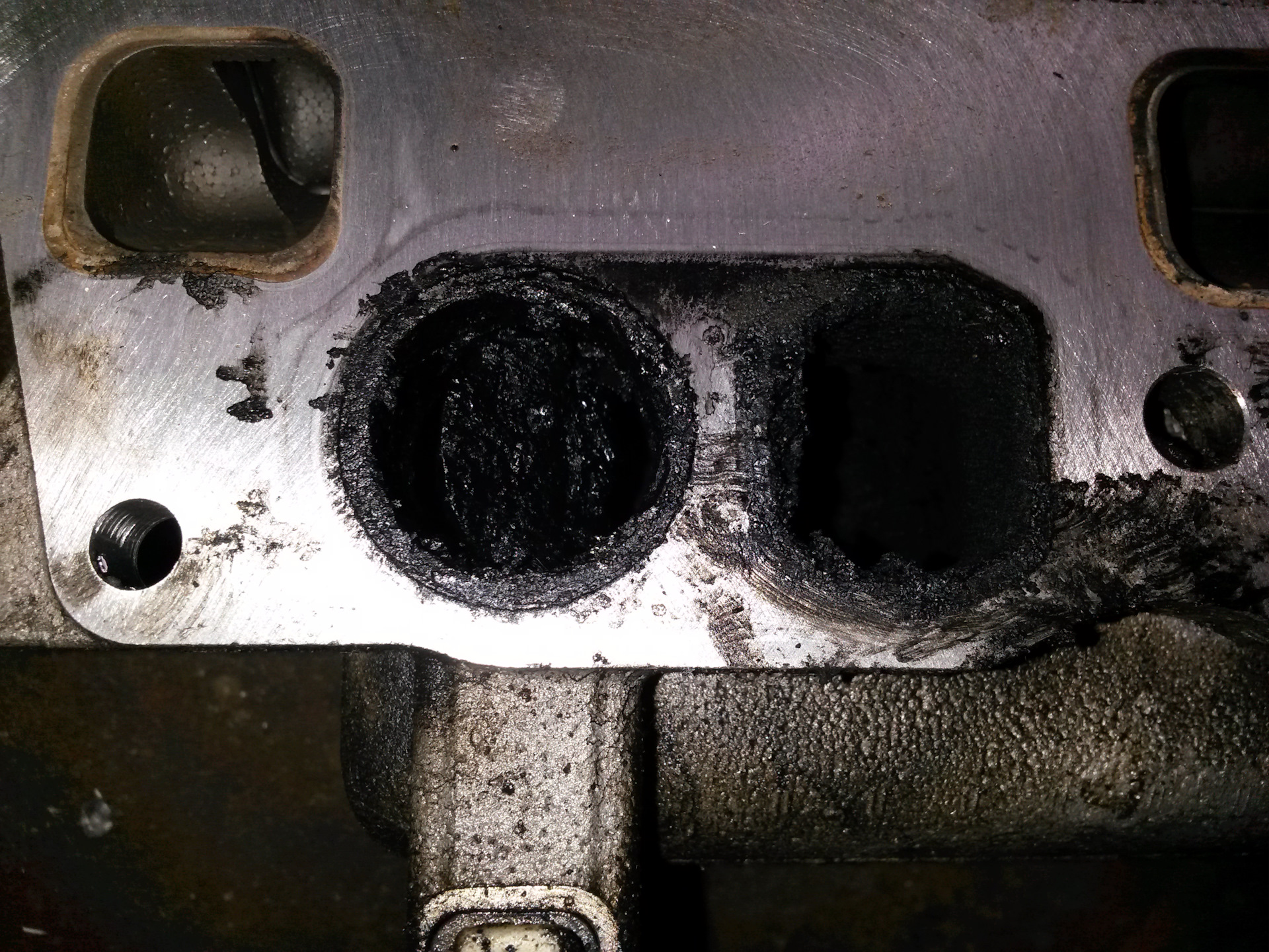

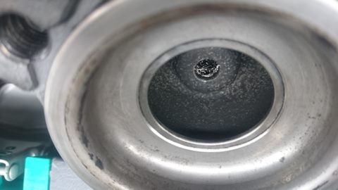

Первое что видит человек снявший патрубок перед дросселем, это то что он весь в масле!

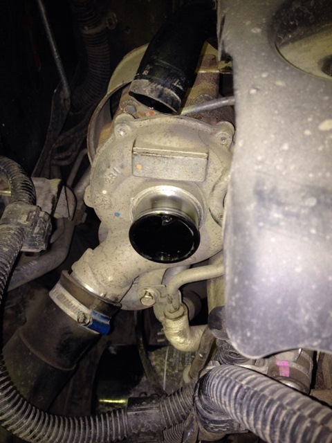

Снимаем патрубок перед турбиной и он тоже как и турбина в масле!
Ужас что делать?
( особенно комичные случаи когда при продаже авто покупатель с стошником, скидывать патрубок и с умным видом произносят, тубина умирает))))
Кст такая же ситуация наблюдается и в других авто, в т.ч и на моем бывшем сюрфе
И тут куча советов, ставь масло помойку и будет счастье!

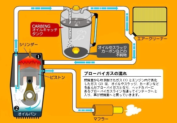

А теперь давайте поразмышляем откуда берется масло в впуске. И посмотрим на весь его путь.
Масло разбивается в туман коленчатым валом.
Прорывающиеся газы из под колец, а так же само движение поршневой группы создает давление в двигателе.
Эти газы, смешанные с масляным туманом поднимаются вверх.
И тут они встречаются с маслоотделителем, установленным производителем в клапанной крышке!(актуально для нашего авто, если внимательно изучите строение крышки то сами в этом убедитесь)
Да да да, маслоотделитель у нас стоит! и стоит правильно, все масло остается в той же масляной системе. и лишь малая часть проходит во впуск.
Далее через патрубок вентиляции смешаный газ с маслом попадает во впускной тракт системы автомобиля.

Далее масляный туман на протяжении всего пути оседает и скапливается везде: на патрубках, турбине, интеркуллере, дроссельной заслонке, и на клапанах.

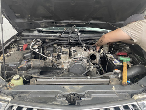

Далее я сняв патрубок вентиляции картерных газов и заведя двигатель обнаружил вот что:
1. На впуске в двигатель, создается разряжение.
2. На выходе из двигателя ощущается стабильное давление воздуха.
3. Если закрыть пальцем выход, то чувствуется как растет давление воздуха в двигателе.
Отсюда вывод: Вентиляция должна быть всегда открытой, так как судя по всему в двигатель попадают, и я даже бы сказал в немаленьком обьеме, вырывающиеся газы из под колец поршневой двигателя. Отсюда сразу становится понятным почему масло в двигателе у нас очень быстро чернеет. И виной этому как мы видим не система ЕГР)))

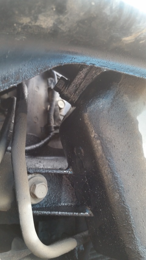

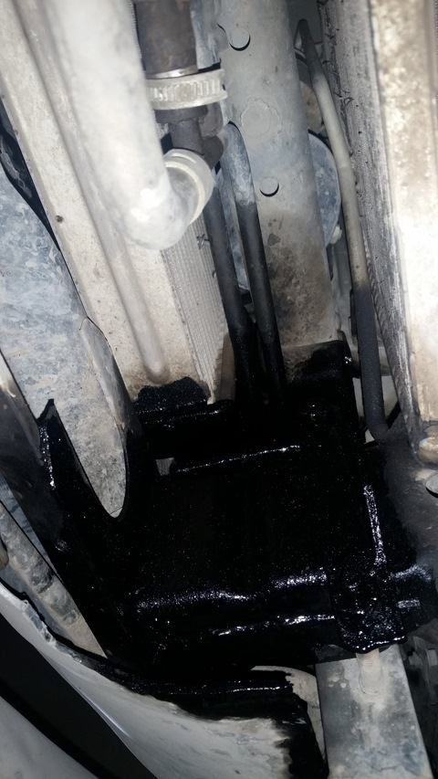

Недавно я обнаружил у себя заглянув под защиту вот такую картину:
Начал разбираться откуда течет масло. И было выявлено что после того как мне поставили радиатор на АКПП официальный диллер Митсубиши центр астана (терра моторс) Мало того что пол машины собрал кое как (обходите стороной этого рукожопа) так еще и был сорван болт на интеркуллере.
Отсюда и подтекающее масло через прокладку.
И его прям много так! Более того, если представить идущий масляный туман, который оседает на стенках впускного тракта, то он неприменимо должен собираться в интеркулере, однако, после 55000 пробега сняв интеркулер, который конечно же был в масляном налете, но литров масла из него не полилось!
Да и что говорить, я перевернул его и ждал минуты 3 чтобы хоть что то с него стекло. И ни капли не вытекло! Хотя он и был в масляном налете.

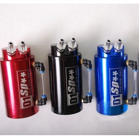

Чтобы оценить полюсы и минусы, а так же возможные последствия от данной установки, надо детально разобраться, что мы будем ставить.
Подавляющее большинство установивших (я беру пример именно на наши машины) ставят вот такой конструкции маслоуловитель.
И вот тут особое внимание!
На тех авто где он установлен, слив идет обратно в картер! и данный маслоуловитель идет с клапаном!
Фото взято тут оно показывает подключение подобного маслоловителя.
Замете что человек отметил это! что клапан нам не нужен!

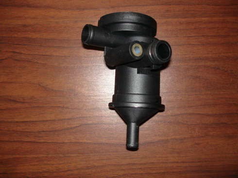

Само строение подобных маслоуловителей не может обеспечит 100% оседание масляного тумана.
Вот тут человек подтверждает то что подобный маслоуловитель не работает в должном обьеме, а набитый губками самодельный как раз работает.
Цитата: Сегодня удалось испытать решение, реализованное ранее
По трассе было пройдено 400 км. Итог: мерседесовский маслоотделитель не работает, точнее не работает на моем моторе с малым пробегом: отстойник для стока масла абсолютно чист. Возможно он заработает, когда доля масла в газах будет значительно больше, но пока мимо.

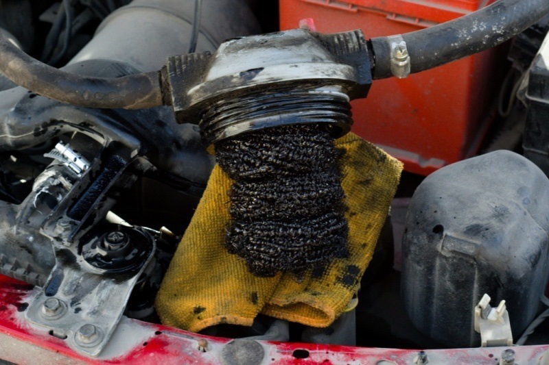

А вот мегаколхоз, выполненный из пластиковой водопроводной трубы с набивкой в виде металлических губок для мытья посуды, работает и притом отменно!
ВЫВОД: Вообще он нафиг не нужен!)) И именно все вышеперечисленное меня смущало, но если все же ставить маслоуловитель для чистоты яиц кота)) То в первую очередь выкинуть клапан. Ибо его работа ни как не вписывается в заложенные производителем требования.
Использовать правильный маслоуловитель, с уровнем масла отсутствием внешнего слива закрытого типа, и с использованием металлической сетки.
Обычно вот такой конструкции
Такой маслолуовитель не имеет клапана, обеспечит хорошую защиту от масляных части, а так же проинформирует о собранном масле.
Но вот поговорить и не попробовать не в моем стиле)
В связи с тем что ранее я уже поддался соблазну и приобрел уже маслоуловитель, решено было его все же установить.
Подключение правильное, клапаном к турбине.
Сам клапан демонтировать не получается из-за не разборной конструкции.
Слив в фильтр, обратный конец заливаем герметиком и я еще его заклепал.
Дроссельная заслонка была отмыта
Через 500 км, в фильтре начало появлятся незначительное количество масла, но сам дроссель выглядел вот так.
Возможно это старое масло разбросанное по всей системе.
Для дополнительного отсева, на входе в маслоуловитель был установлен пламегаситель (ершик) от ВАЗа
21010101422000
И так тест продолжается
Если же и он не даст нужного эффекта, вся эта конструкция будет утилизирована, и все это возвращено в заводское состояние по причине не эффективности и лишних трубок.
…вообще его преимущество сомнительно, а вот минусы очевидны)
И что то мне подсказывает что в ближайшее время все это отправится в утиль!))) а я займусь установкой подогрева картерных газов!)))))
Ждите продолжения)

"бутыльки от жижи для парения." — это что такое, где посмотреть?
Они пластиковые? Температуру, которая у нас возле турбины выдержат?

Установил точно такой же маслоулавливатель с год как — доволен. Но есть маленький минус — у него нет обратного клапана на сливе.
А вот на китайских некоторых моделях — он есть. И при наличии нормального клапана — можно полностью загерметизировать систему и сделать слив в поддон.
Есть некоторые модели, где такой маслоулавливатель устанавливался штатно, к примеру Опель Фронтера с 2,5л турбодизелем.
Что с того что там чисто?) На многих авто его нет. Масло летит как у нас. И никаких проблем нет.
А вот перемерзание, подсос воздуха это может доставить множество проблем.
Лишняя деталь снижает надежность… и мало чем еще выльется.

Кода я ставил и в сливе видел воду… меня это совсем не радовало. И мне такое счастье ненадо. + наличие клапана который может перекрывать все это тоже к хорошему не приведет.
Суть статьи к тому что все лепят в погоне за чистым впеском не думая что они делают. если делаете, делайте с умом и думайте о последствиях, которые могут возникнуть.
А ту конструкцию которая описана я выикинул и ставить не сибираюсь.
Снял из за воды?
Ранее, когда была бензинка, то да, фильтр на картерные газы ставил только на лето. Наслышан, что зимой перемерзает со всеми вытекающими.
На дизеле ж два года езжу с маслоулавливателем круглый год, но слив заглушен герметично. Т.е. нет ни малейшего контакта с атмосферой. Масла там скапливается не так уж и много, поэтому изредка проверяю и сливаю стопарик масла.

Может поэкспериментирую и без маслоулавливателя поезжу, любопытно как много масла турбина насосет.

У нас такой стоит, с завода, сливает в картер.Клапан стоит после воздушного фильтра на впуске.Без маслоотделителя масла во впуске будет больше.Тк еще турбина на оборотах будет вытягивать с картера газы вместе с парами масла.
А зачем газы греть ?
Греть чтобы не перемерз патрубок. Он может обледенеть.
про какой патрубок мы говорим ?
e-a.d-cd.net/43a14a6s-480.jpg
10 номер на картинке
а чему там замерзать ?
Едите вы по улице в -20 например…
Из двигателя поступают насыщенные масляным туманом газы. Поступают они на впуск.
Впуск идет с улицы, а там -20.
Вот и происходит обмерзание.

Я сравнивал патрубок впуска на турбину до и после — видно хорошо.
