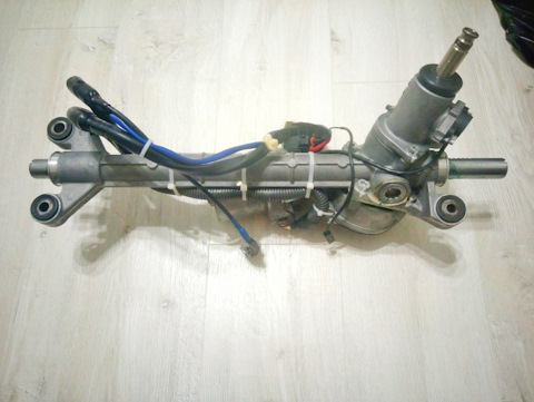

В общем весенние дороги победили рейку .
Появился стук, при езде по неровностям . (трамвайные пути, грунтовую стирольную доску) .
Есть небольшой люфт.
Что делать ?
Кто знает какие запчасти нужны ?
JF1SH9LT5AG179683
Рулевая рейка нужен ремонт .
Пробег: 63 000 км
Subaru Forester 2010, двигатель бензиновый 2.5 л, 230 л. с., полный привод, автоматическая коробка передач — запчасти

А почему решил, что рейка стучит?
а что там может стучать ещё .
Все жалуются на рейку.
Стойки целые.
Поделюсь опытом. У меня был глухой стук, когда проезжал ямы. Порой казалось, что вот вот что-то отвалится. После того, как навестил два незадачливых сервиса. Приехал к умельцам по субару. Те мне сказали, что у фориков в кузове sh5 где-то на 80 тыс начинает рейка стучать, так что это скорее всего она. Я согласился, отдал на ремонт. Поменяли втулки рейки. Я счастливый выезжаю сервиса и еду домой. Счастье длилось до первой ямы. Психанул, купил линки и втулки стаба. Приехал на яму, снял старые. Плевался, что состояние родных ничем не хуже новых. Единственное, максимум на 0,5 мм стерлась резинка втулок. Черт, а в них то и было дело! Стук ушел совсем.
Поддержу, я тоже грешил на рейку.
Сменил линки со втулками, и о чудо — тишина! )

По мне так — деньги на ветер. Вибростенд не локализует проблему. Поменяй втулки хотя б. Работы на час. Никакой сложности.
Также может быть люфт в рулевых тягах. Но это можно определить, свесив колеса.
Попробуй подтяни не парься.
Если у тебя эур, то нужно заменить втулку, ценник на нее разный кто во сколько свои работы оценивает по её наноизготовлению, почитай тут www.drive2.ru/b/1979202/, www.drive2.ru/b/1619824/, www.drive2.ru/b/1567979/, www.drive2.ru/l/9420933/

заказал
34132FE000
34130FG000
Врятли в этих запчастях проблема, в этом месте решается подтягиванием регулировочного болта
Я решил попробовать вот такую втулку www.drive2.ru/l/9420933/, бюджетно и посмотрим сколько проходит
