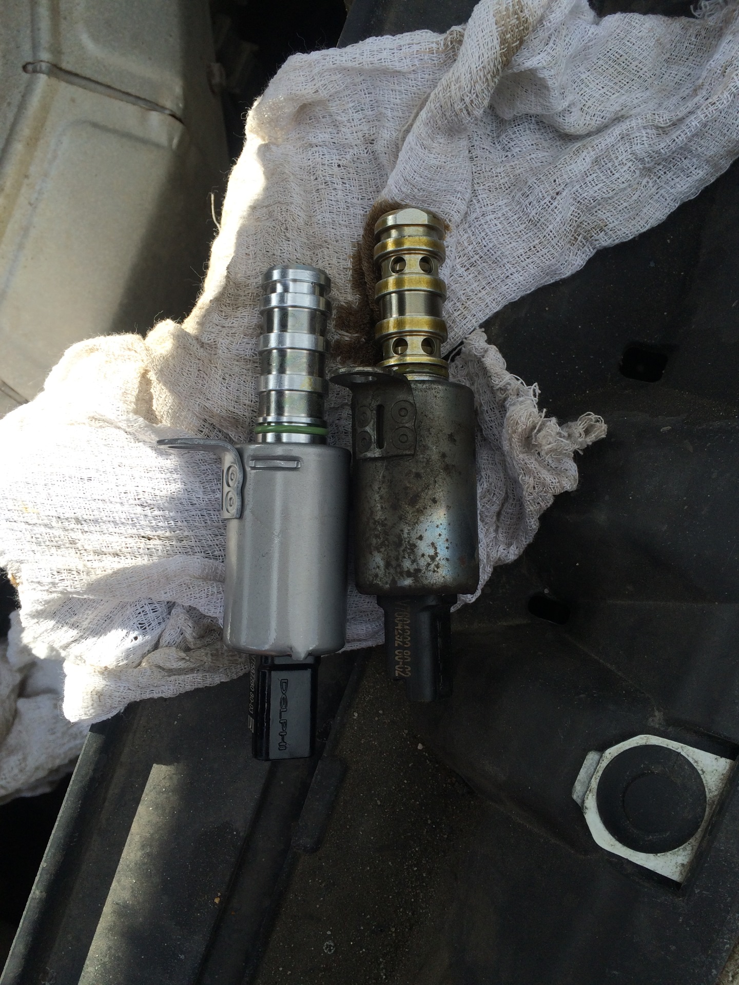

В третий раз уже появился check engine i antipolution fault на экране. На компьютерной диагностике просканировали и увидели ошибку P0014 — ошибка клапана регулировки фаз газораспределения на выпуске. Выдумывать тут нечего — был заказан V7 587 760 80 за 3500 рублей. полез менять. Работы на пару минут. Крепится одним торксом снизу, отсоединить разъем и все — он у нас в руках. Вытекло где -то 50 мл масла. Предварительно скинул клемму аккумулятора.
Старый прям заметно так люфтил, если болтать из стороны в сторону
Если еще сравнивать старый и новый — видно, что у нового отверстия прикрыты сеткой, а также маркировка немного отличается — у нового на конце 03, у старого — 02.
Обязательно делать адаптацию через лексию.
Из изменений — пропал чек, обороты вернулись на место, мне кажется чуть лучше ехать стала машина. То, что уменьшится жор масла — я и не надеялся — литр на тысячу пожирает, даже чуть больше. Заказал уже маслосъемные колпачки — скоро менять буду. Руки прям чешутся самому сделать, но не буду, очень уж серьезная это затея. Ищу пока адекватный сервис, а то объявили мне тут ценник 16 000 за работу и это без съема головы. ужас.

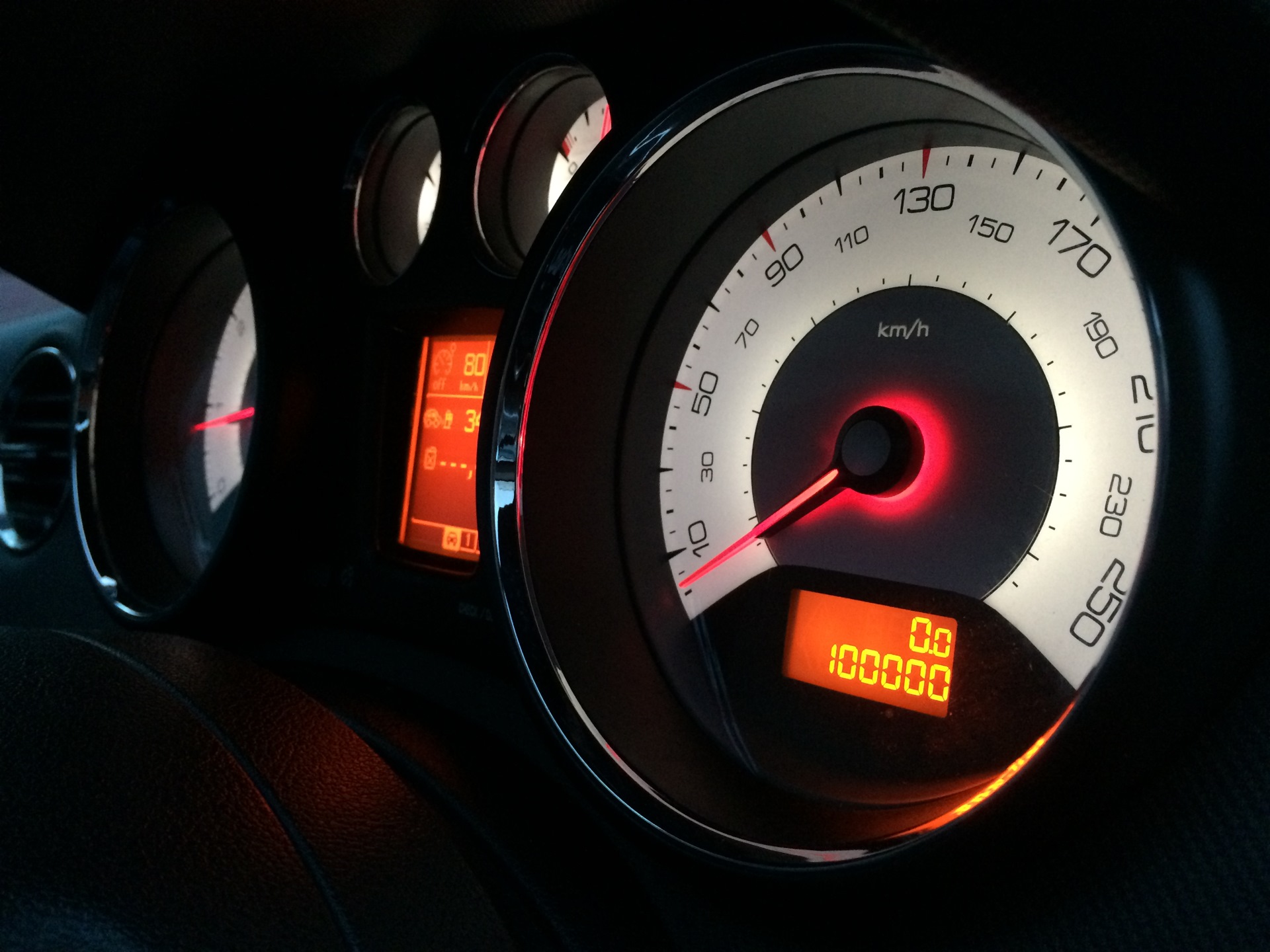

А еще — у нас юбилей — 100 000 км машина проехала )

У меня Р0014, поменял местами клапана на впуске и выпуске — ошибка не перескочила. Это говорит о том, что Р0014 не только из-за клапана на выпуске. Так и езжу пока с чеком…
не нашли еще причину проблемы?
Не, еще не нашел. Появилась другая. Нестабильные обороты на холостых, иногда глохнет. Такое ощущение, как подтраивает. Достал свечи — три норм. 4-я с желтым ободком, позже фото повешу. На новых свечах таже история, троит и все тут… Буду договариваться чтоб ребята с сто с лексией подъехали…
Подскажите пожалуйста как решили проблему с p0014
Заменил два клапана (на впуске и выпуске). Р0014 ушла. Осталась (на то время) Р2178. После обновления ПО ДВС у официалов Р2178 реже выскакивает. Чек не загорается вообще (тьфу-тьфу-тьфу). Сейчас все работает ровно!
У меня такая же ошибка вылезла недавно. Там этих клапанов вроде как 2. Ты какой менял? Который со стороны бампера?
Да, именно его. На клапан, который с другой стороны, насколько я знаю-ошибка P0013

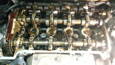

огого! страсть какая)) не пойму за что такие деньги! там работы на пол-дня. и из инструментов — рассухариватель и фиксаторы валов. Я уж серьезно задумался о самостоятельной смене этих колпачков. Но и время жалко и негде этим заниматься. Нашел уже сервис в подмосковье — 10 000 за замену колпачков
тебе только на выпуске за эти деньги поменяют, это что мертвому припарка, там в каналах нагара что ппц, прошел через это все. надо все менять и от нагара все чистить механическим путем присадки и лавр не помогут, а для этого надо башку снимать.
Ну начну с замены колпачков всех и лавра, а дальше видно будет. Ты на каком пробеге все это делал?
80 000. все без снятия башки не поменять, а коли уж снял, то и каналы чистить надо. у меня выпуск в два раза меньше сечение стал иметь нагорело ппц
Жесть какая.ох и EP6 этот бмвшный.
А почему, говоришь, что все колпачки без снятия бошки не поменять? При мне в сервисе у другого пежо все снимали и бошку не снимали
к впуску не подлезть, на выпуске без проблем вообще. без башки цилиндры посмотреть хоть можно, можт там выработка уже большая. по хорошему колечки надо на поршнях плюс ко всему поменять. вот я жалею что этого не сделал. после смены МСК жрет масло, но заметно меньше за 10 тыс 4 литра съела
