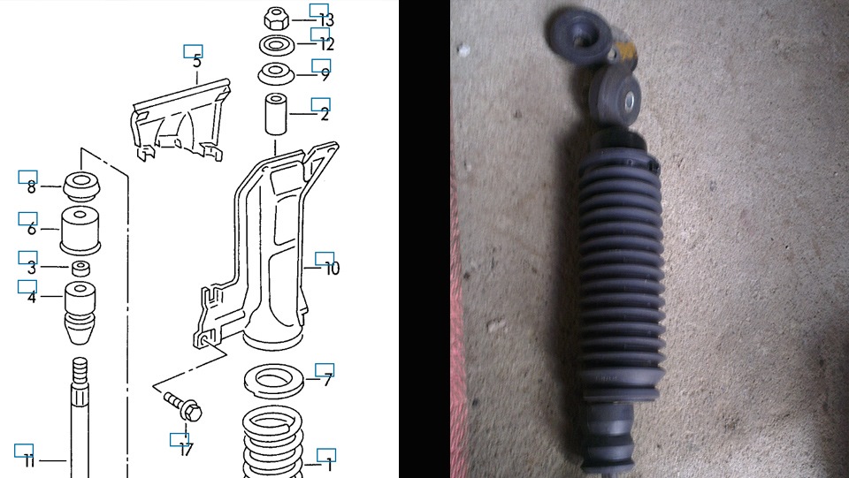

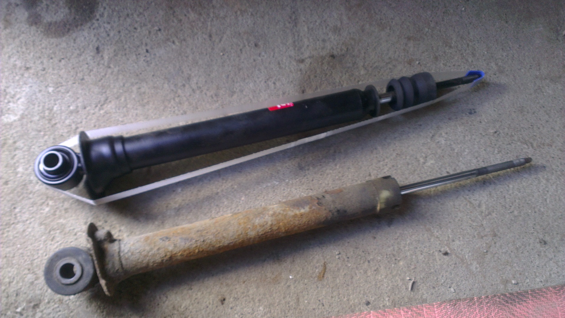

Так как было решено поставить передние амортизаторы газ-масло фирмы KAYABA, то и задние будут аналогичные двухтрубные под номером 341130 (Япония).
Подробно о замене можно почитать у ребят здесь или здесь.

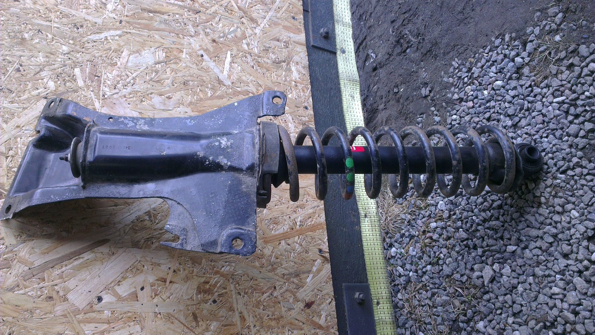

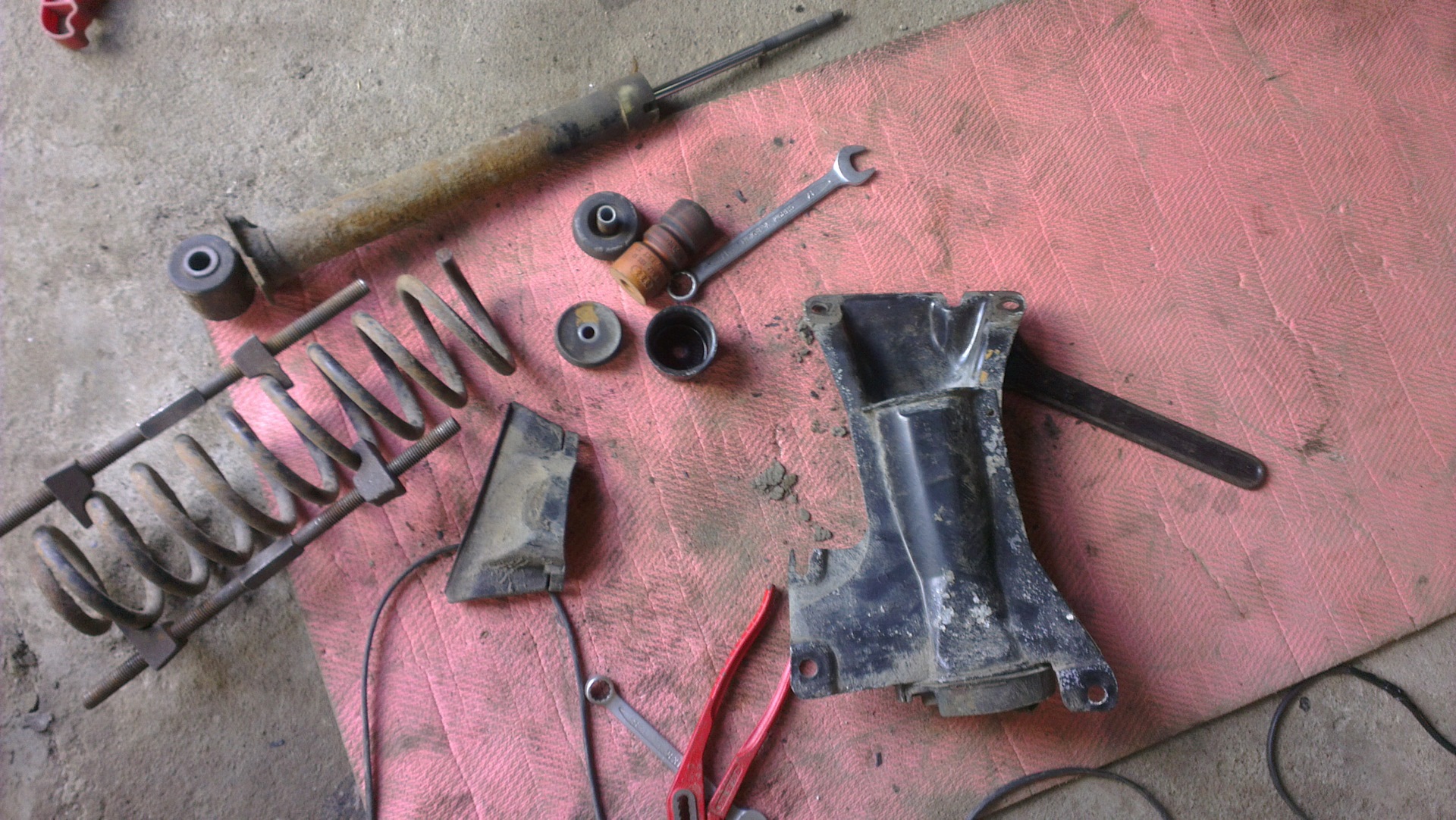

Домкратили одну сторону. Нижний болт с гайкой на ключ 24 пришлось откручивать при помощи домкратов (под весом задней части авто). Гайку пришлось заменить, состояние внутренней резьбы на кромке съедено.
Читал в отчётах, что стяжки для пружин использовать необязательно. В моем случае сжать руками было нереально, не хватало пару см.
Новые амортизаторы идут вместе с упором (на схеме номер 4). и верхней гайкой (на схеме номер 13).
Упор из комплекта Monroe PK015 не стали ставить, взяли оттуда пыльники. Резиновое кольцо (на схеме номер 9). купил новое, остальное было в хорошем состоянии, даже оригинальный упор как новый, но к этим амортизаторам он не подходит.

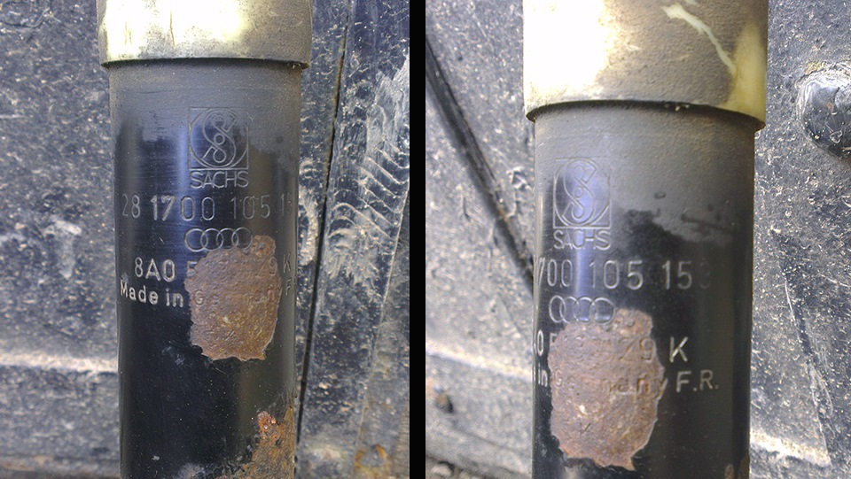

Старые амортизаторы были не рабочие, я так понял они ещё оригинал из 90-ых.
Результат — на дороге ещё пока не проверял, но хуже думаю не будет. На работу ушло примерно два с половиной часа (на одну сторону).

Привет. Планирую задние аммортизаторы поменять, подскажи что вмесие с ними ща одно надо менять? Отьойники, пильники, упор пружины который резиновый? Или по состоянию надо смотреть когда разберу?
Привет, у меня пружины не просевшие, поэтому я их не менял, тем более оригинал. Я заказал только резинку под номером 9 на схеме, т.к под номером 8 как новая и комплект пыльников, хотя в комплекте с амортом отбойник идет свой, его я и поставил. И всё. А так лучше снять, и посмотреть на состояние, у всех по разному.

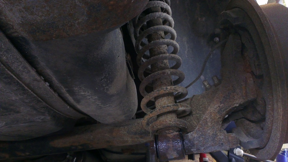

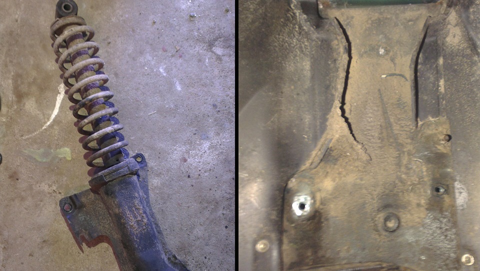

Из последнего фото очень хорошо видно, что не только Боге шли в оригинале, но и Сакс)
Непомешало бы заняться антикоррозионной обработкой.
Там слой ржавчины небольшой, в основном грязь. А вот сколько стоит всё днище обработать, даже не интересовался. Хотя оно и не надо, там слой защиты ещё родной, без сколов.
Делай сам потихоньку, начинай с арок. Небольшого слоя ржавчины нет в Авто так как метал толщиной1,2 мм гниет быстро и потом только рем.комплекты арок, порогов и брызговиков.
