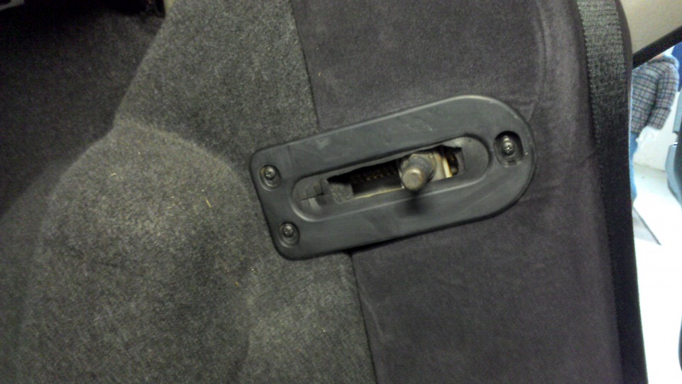

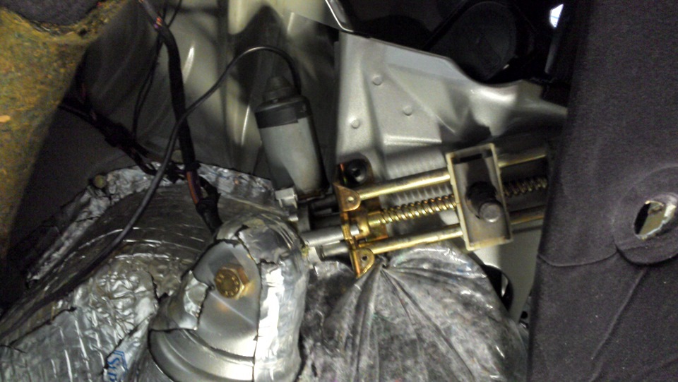

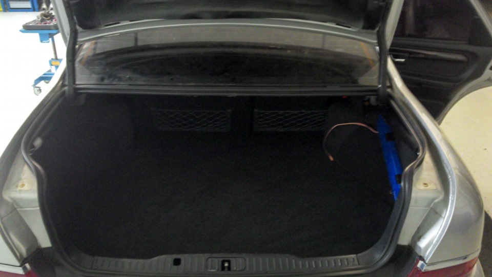

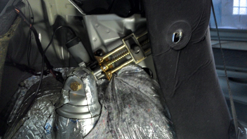

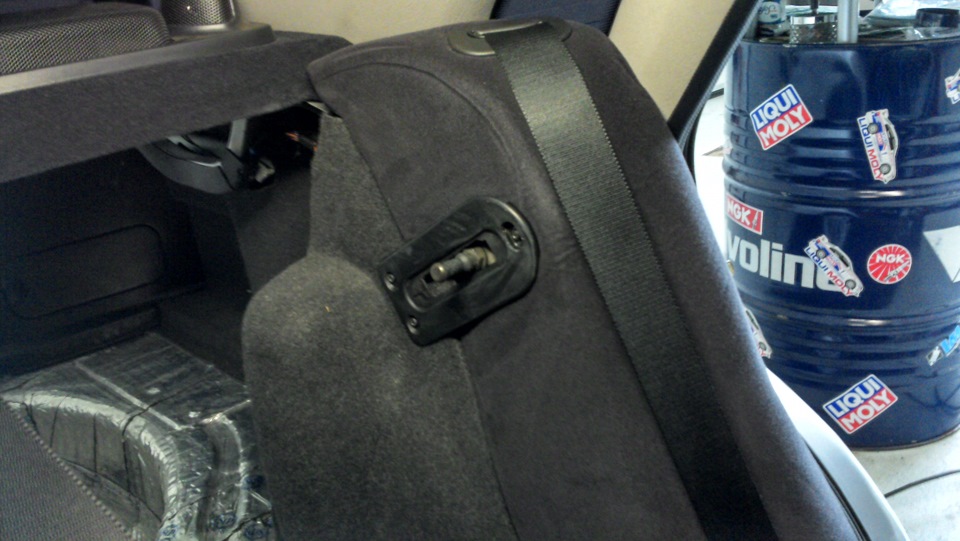

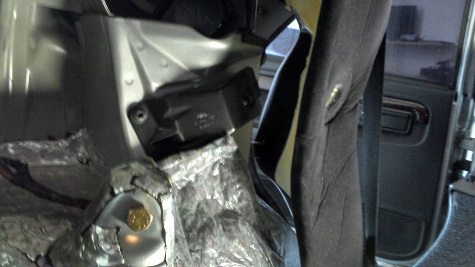

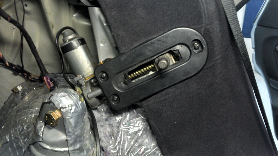

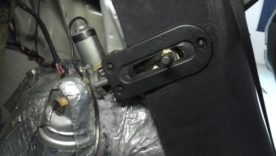

Поставил электро привод задних сидений.В процессе не возникло не каких проблем, полку не переделывал, осталось кнопки подключить, не решил на штатное место иле в двери вставить.
Всё очень просто, с передней двери переходного скорпа релюшку выковырять коричневую)) Я себе поставил в водительскую дверь 2 шт, теперь так стекло в верх и в низ ездит)
я тупо взял панельки под кнопки от первого скорпа и втулил туда кнопочки, запитался от средней стойки = там взял плюс от задних стеклоподъемников
Хотел с тобой посоветоваться. Скажи, ты оставил родной шток моторчиков (от старой модели) или установил от своей машины? От 2-го Скорпио? Он шире. Появились ли скрипы и шумы при езде? У моторчиков есть определенный люфт. Если подголовник выдвинут, опускались ли спинки до конца? Хороший у тебя был форд.
мотор ставил в сборе со штоками — ничего не менял там) скрипы не появились — штоки заранее обмотал как обычно изолентой)) рлдголовники были всегда выдвинуты примерно на половину — опускалась спинка полностью так, если поднять повыше — наверно упрется

Реле ставил на регулировку спинки?
Нет не ставил. Взял питание от задних стеклоподъёмников.
было бы круто впаять такое реле, чтобы от одного нажатия спинка отъезжала до упора и отключалось питание. типа как в стеклоподъёмниках режим "А" авто
