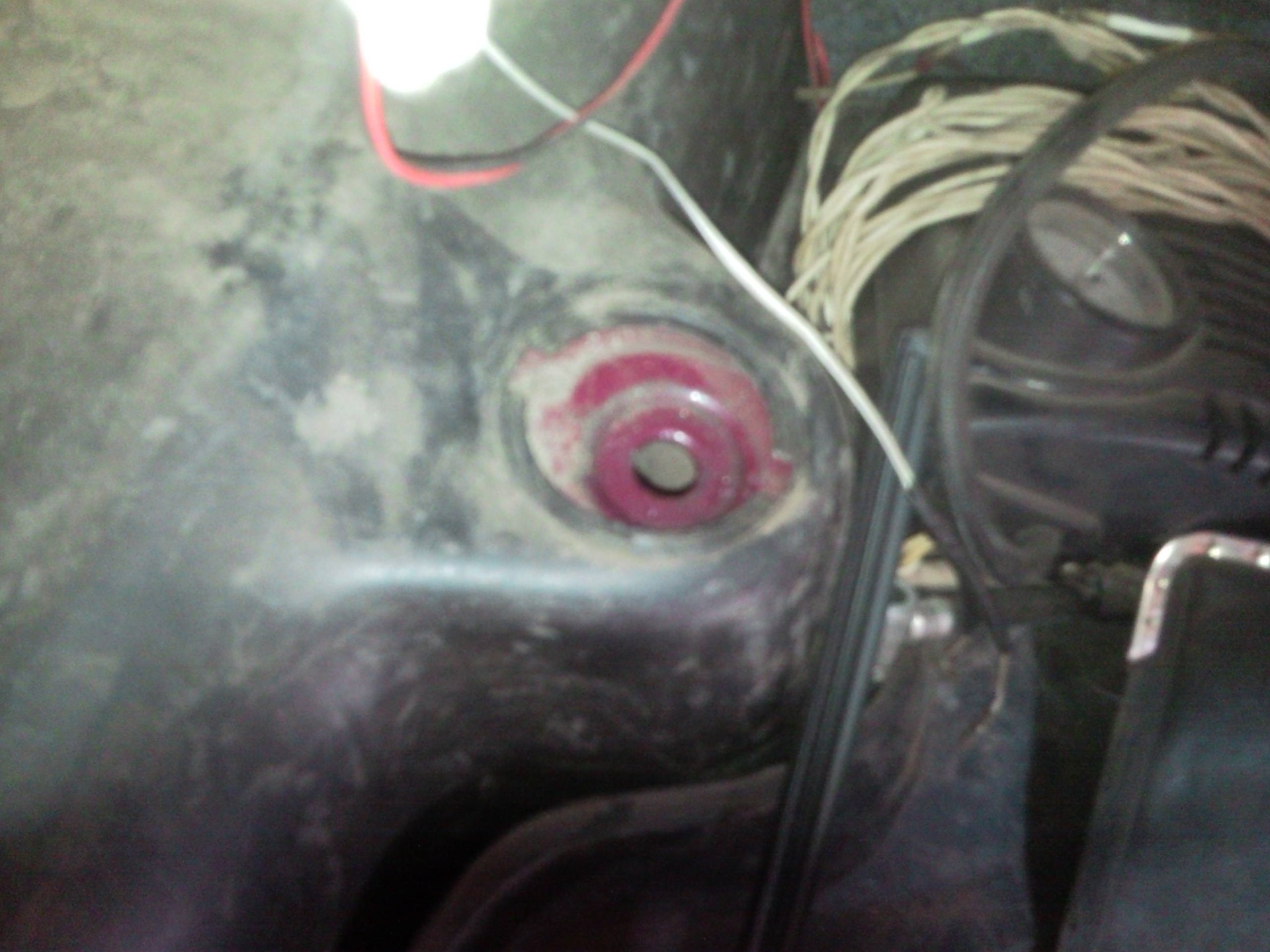

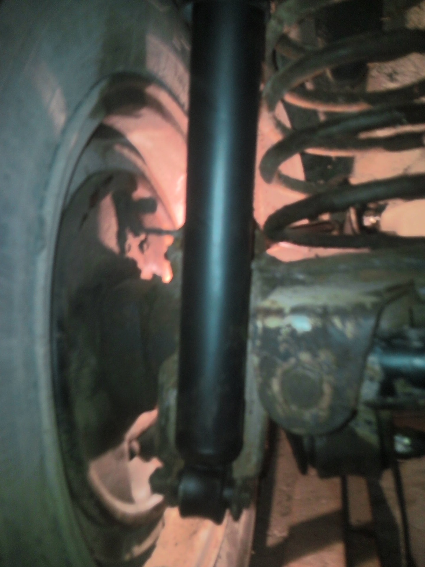

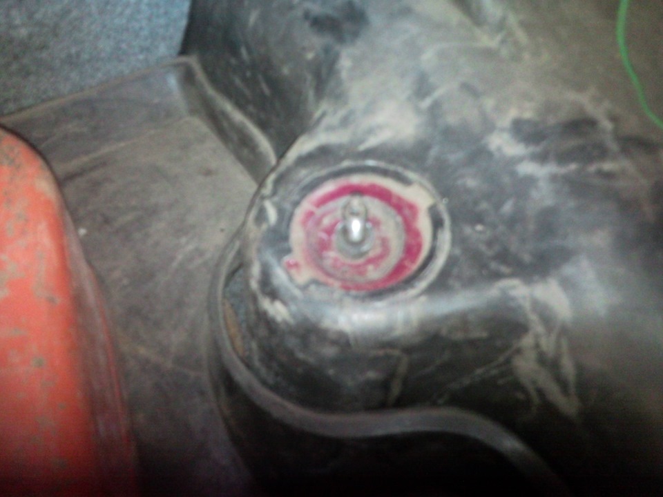

Сегодня все поставил.прилагаю фото процесса))
Благодарю за внимание!
PS: Некоторые люди, которые ставили эти аммортизаторы говорят что пробивает заднюю подвеску на пересеченной сельской местности.Могу только сказать — только за себя, что у меня все нормально и ничего не пробивает.У кого пробивает -пилите задние пружины.Хотя-бы 1 виток.Но еще раз повторюсь-пробивать не должно.Аммортизатор не сжимается и не раскрывается до конца.Ход аммортизатора приблизительно по середине своего хода, плюс-минус вверх-вниз.

Сегодня протестировал машинку по нашим супер дорогам, доехал до гаража по убитой дороге.Ничего не произошло плохого)) Все крутится и вертится и аммортезирует.Никаких пробитий в подвеску и тд и прочее…В общем я доволен))Так что на оду ставить и не бздеть))

Все хорошо, только надо было еще осветить для общественности ход выдвижения штока.
Сдается мне что ижевский больше выдвигается чем у нового. Ход подвески стал наверно меньше?
Вроде на 2 см меньше.Для моих просаженных пружин нормально.Конечно на 4X4 наверно не подойдут.
я вот одного не понимаю, зачем все подряд стачивают нижние втулки? уши развел, втулку засунул и закрепил. всё! этому соединению нужна свобода для работы. а так получается что большинство зажимает нижнее ухо амортизатора и в итоге его можно просто оторвать, потому что оно тупо не может двигаться.
Оно и двигается.Двигается в резинке и не сильно.А по поводу ушей- я пошел своим путем, мне было проще сточить на точиле.
я не точил ) ибо лень, проще ухо на эти 2 мм подвинуть )
