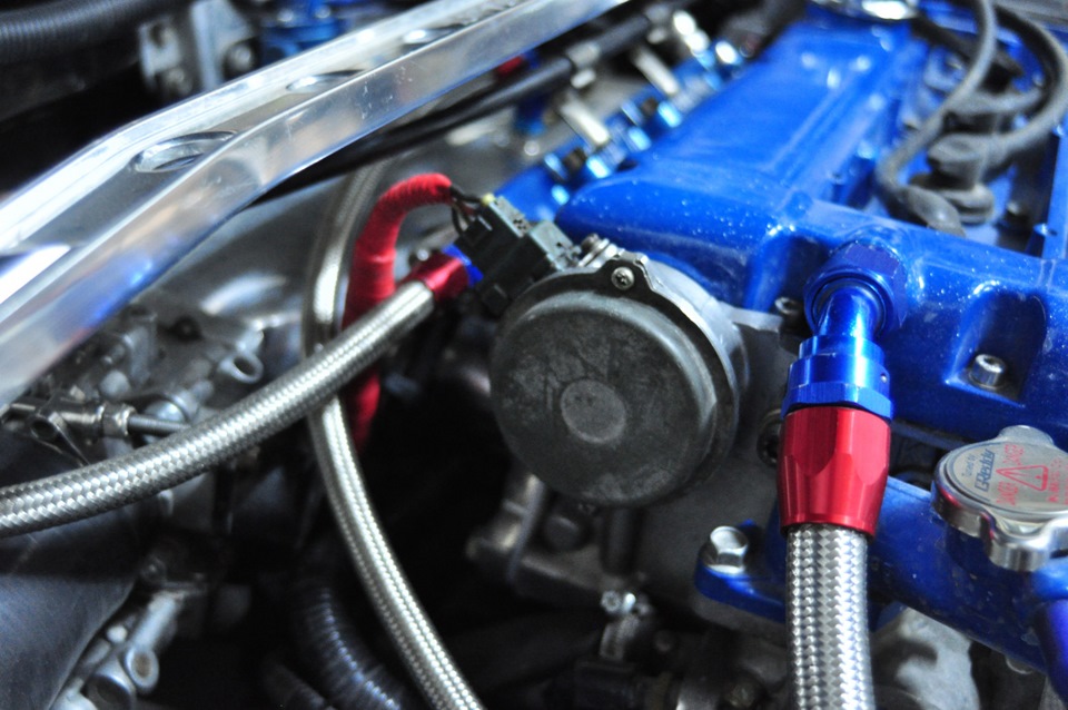

В общем у меня все как обычно ) То что у других проходит безболезненно — у меня с боями…
Сразу же по приезду, моцк был установлен в машину и… началось )))
новый, свежекупленный ноут не захотел соединяться с АЕМом, потому как видители 8 Винда и ЮСБ 3.0 не захотели синхронизироваться с чем-то там нипонятно на ЮСБ 2.0
Ладно думаю, фигня, отложим новый ноут до лучших времен, достанем старый, которым настраивался АЕМ-1… ага… не тут то было… AEMTuner не захотел запускаться потому как "параллельная конфигурация неправильная"… снос и переустановка винды положение не исправила… пришлось звать местного шамана :(
Некто ButcherDSM, выслушивая очередные мои злоключения, явно глумясь заметил — "может у тебя там место проклятое?"… даже теперь и не знаю ))
Ну да ладно, шаман оказался не плох, и после продолжительных плясок с бубном, таки вызвал дождь установил какие-то там библиотеки, и программа заработала…
Ура закричали пионеры и радостно топоча босыми ногами по мраморным лестницам побежали вниз, в гараж, заводить машину…
Ага… Щаз…
Старый аккум сдох, пришлось ехать покупать новый… взял временно не дорогой, но как оказалось почти в пределе размера под мою нишу… с горем пополам засунул…
Заводить… оказалось, что почему-то не качает насоз… сперва подумал обрыв…
Проверили индикатором… напряжение на клеммах есть… хм…
Начали мерять напряжометром мультиметром… 10V… оказалось клемма провода на реле, от коррозии практически отвалилась…
Прицепили новую клемму, бинго, насоз включается, качает, все хорошо…
Да только вот, машина заводится не хочет… перепробовали с Бутчем кучу прошивок… глухо… стробоскоб и попытки коррекции зажигания тоже ничего не дали…
честно говоря уже начало появляться желание пойти по стопам Игоря fclown, и устроить дербан…
А сегодня че-то решил пожаловаться еще и Диме Xdrums
на что Драмс заявил, что пельмени без водки едят только собаки
AEM нужно ставить исключительно с трэгер-диском…
А самое что смешное, и этот самый трэгер-диск, и часики у меня в наличии были… да все как-то не доходили руки их поставить… да и первый AEM работал без них…
Ну ладно, часики так часики… нашел их в гараже взялся за установку
Установил сам датчик на мотор
Пока все…
